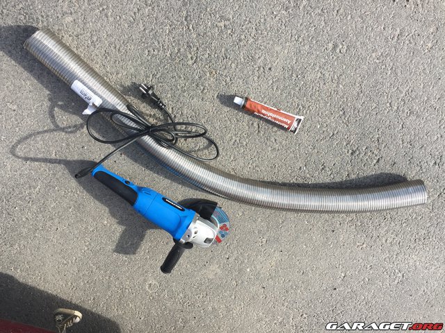

Inhandlade rör, vinkelslip, avgaspasta och avgasklämmor för att fixa rakt rör och och ta bort mellandämparen

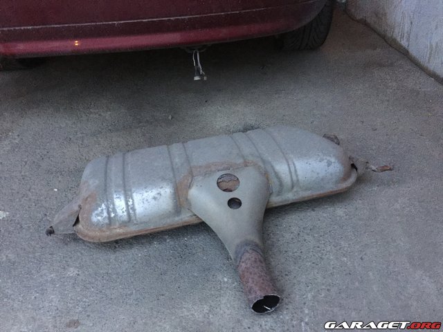

Här är mellandämparen bortkapad, sparade säkert 15 kg i vikt samt fick ett gött muller smile

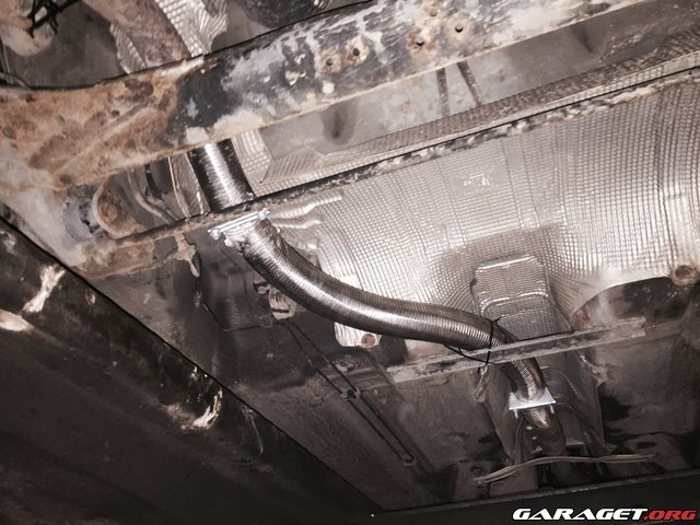

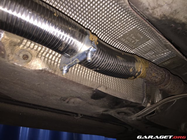

Här kommer några bilder på hur det ser ut nu! Körde röret jag köpte överlappande de gamla röret ca 10cm på vardera sida och innan jag fäste fast det smörjde jag in avgaspasta (en hel tub) som härdar av värme, sen var det bara skruva fast allt med en avgasklämma på vardera sida. Angående buntbanden så blev det en ytterst tillfällig lösning då jag råkade ta bort ett fäste så bakre ljuddämparen hängde ner mer än tidigare.. Ska fixas imorgon och tänkte även köra avgastejp på utsidan av hela röret.

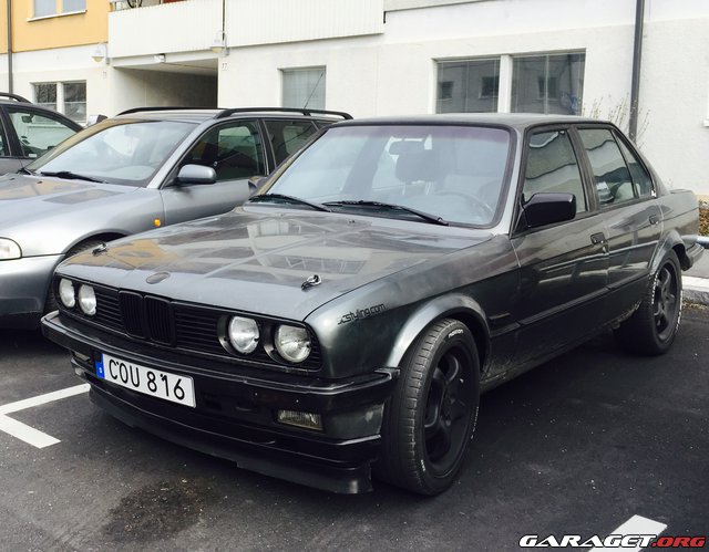

Nu har jag ett nytt projekt. Audin bytte jag mot en BMW e30 320is -85
Kommer starta upp projekt-tråd om BMWn snart. Håll utkik smile
