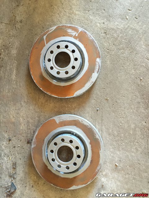

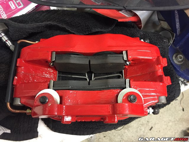

Ikväll blev det äntligen lite pyssel med bromsarna.
Började med skivorna som fick smaka på slipmaskin och ett par varv med färg. Fick bara en före bild på dom.
https://www1.garaget.org/gallery/images/18/17257/17257-e7c83ea083e0bc5b45d5a2a0af38b670_large.jpg

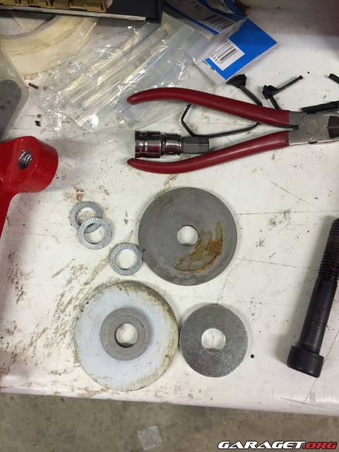

Sen fick ja tag på brickor som var lite smidigare än dom första ja fick tag på. Lite skillnad på radie på 60mm och 40mm. Jämte ligger också Nord-Lock brickor, svinbra kan ja lova!
https://www1.garaget.org/gallery/images/18/17257/17257-f3d13b2a2883ba57506730338e906cbb.jpg
Sådär ja, blev lite bättre tycker ja.
https://www1.garaget.org/gallery/images/18/17257/17257-106564c779c5025d2325885a8a912231.jpg
Förhoppningsvis kan ja lägga upp bilder på montering på bilen om 24tim.......

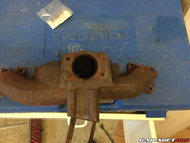

I måndags var jag hos min kusin Biaxon och fick förarstolen tillfixad så att jag når ner till pedalerna ordentligt. Vet inte varför dom kapat och gejat med skenan, men jävligt klåpigt gjort å kassa svetsar var det. hmm

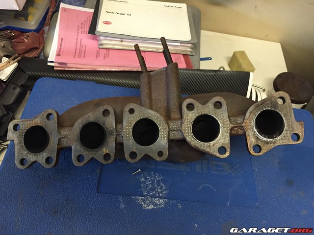

Sen idag kom matsabusen och levererade ett RS2 grenrör, en kopia men det lär funka ändå. smile
https://www1.garaget.org/gallery/images/18/17257/17257-8b8cfe7fdf83fdab44aa34364cc7195d.jpg
https://www1.garaget.org/gallery/images/18/17257/17257-f65e91be96656d581f0687845ee1cd80.jpg

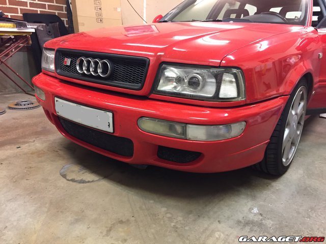

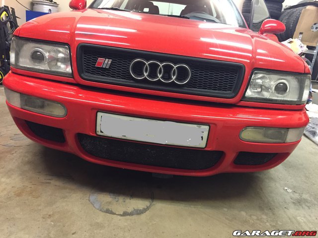

Var tvungen att greja lite ikväll. Joeymod av strålkastarna blev det. Den ser lite argare ut då! cool
Sen har jag även som ni ser moddat S2 emblemet lite för att få det att passa på RS2 grillen. Efter att ha googlat på massa bilder på RS2or så har ja lyckats få dit det på exakt samma ställe som RS2 emblemet med.

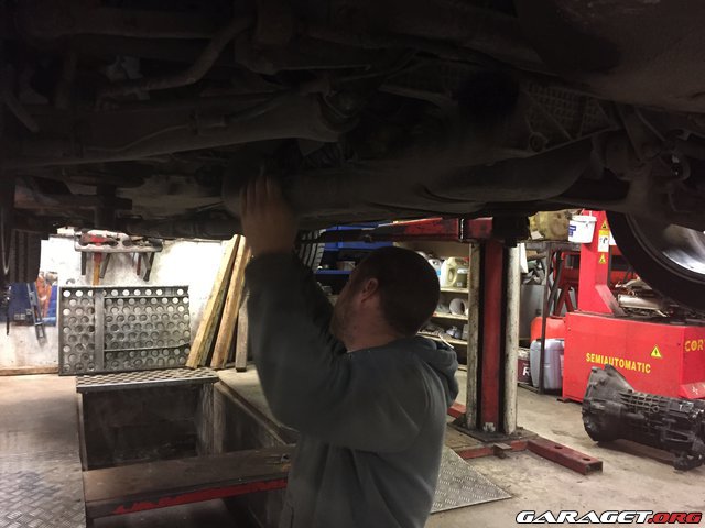

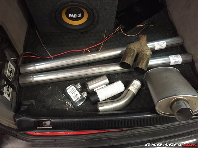

I tisdags så skulle vi "bara" hänga upp avgassystemet lite högre, då det släpade i backen ibland. Började måtta in för att plocka bort ett par böjar och dra lite rakare rör straxt bakom kattarna till ljuddämparen längst bak. Det började med att ljuddämparen smulades sönder när vi lossade den. Sen när vi skulle kapa bort en böj så sprack röret en dm ungefär. Var visst lite tunnt efter att ha släpat i backen. hmm Så det hela slutade med att vi drog ett rakt rör så länge, å det lever f*n i bilen kan ja lova. Bjuder på ett par bilder....
Min kusin Biaxon funderar lite....
https://www1.garaget.org/gallery/images/18/17257/17257-d67af773b7e2ef679c6f7f13ca0549ac.jpg
Dagens inköp på Biltema....
https://www1.garaget.org/gallery/images/18/17257/17257-55192b5e697764b2b2a16486edd7cfe5.jpg

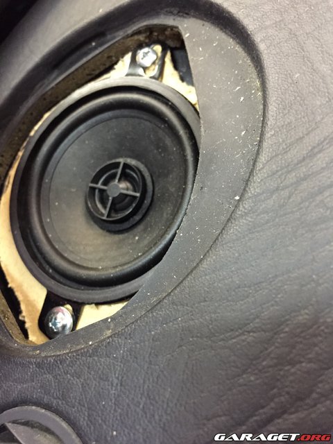

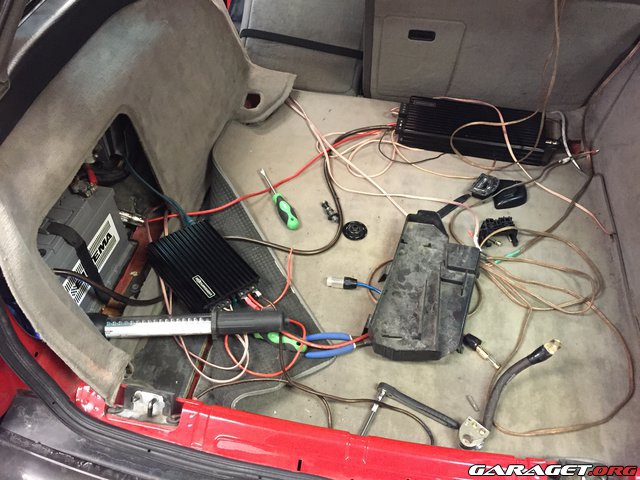

I början på veckan så skickade jag i väg mitt 4 kanals DD steg som jag hade i caben. Ett nytt Excursion 4 kanalsteg är beställt, kommer se likadant ut som mina andra Excursion steg ja har. + att det här är lite smidigare än DD steget. Har måttat å grejat så ja kan gömma undan alla 3 slutsteg på bra platser i bilen. Jag vill ju inte att ljudet ska inskränka allt för mycket på utrymmet i bilen.
Hittade en bra plats för lilla steget till 4" högtalarna i instrumentbrädan. Det kommer sitta monterat en bit ovanför batteriet bakom sidopanelen. Det fanns ett litet tomrum där. Det stora monoblocket ska sitta bakom panelen på höger sida ihop med det nya 4 kanalsteget. Måste bara svetsa ihop ett rack till dom 2.
https://www1.garaget.org/gallery/images/18/17257/17257-2bbf1a3e87fe4dec19f4457250795f5b.jpg

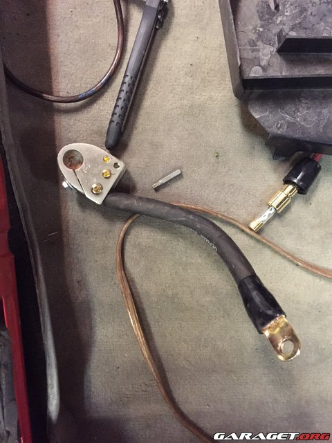

Sen blev det uppgradering av jorden från batteri till kaross. En liten lagom 50mm2 kabel istället för 10-20mm2 eller va den gamla nu va. Mycket tunnare var den i alla fall.
https://www1.garaget.org/gallery/images/18/17257/17257-81e8178f31dc61a3aedae31d01485676.jpg

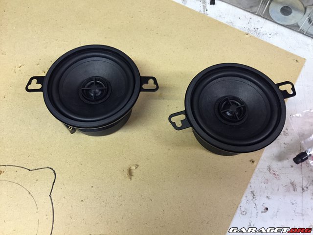

Dessa små sötsaker kom express från Sundsvall i morse. smile
Amega Q-Cox 350. 3,5" koaxialer.

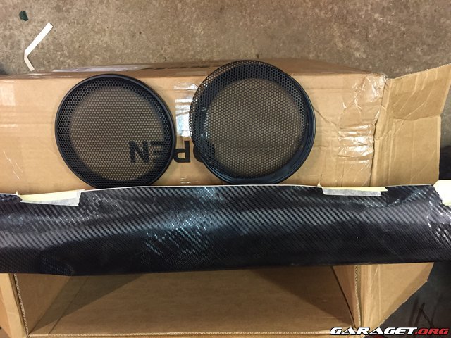

Från racer-putte kom lite kolfibervinyl och ett par galler till mina Amega DRVR-Q6 som ska sitta i dörrarna på bilen.
https://www1.garaget.org/gallery/images/18/17257/17257-d362bec7019c2e34e564332ddee281ad.jpg

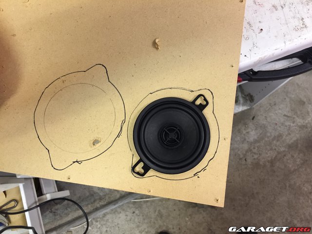

Byggde adaptrar i masonit då dom ska sitta i instrumentbrädan som är gjord för 4".
https://www1.garaget.org/gallery/images/18/17257/17257-1f6b70c448b3631020b117cc31145086.jpg
Smög ner rätt fint på plats...
https://www1.garaget.org/gallery/images/18/17257/17257-b016b778027004c485f2bb7bf70effd4.jpg

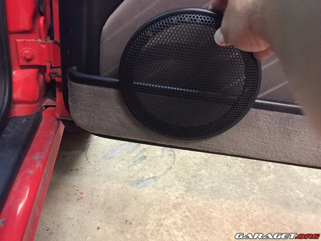

Sen funderar ja lite på hur ja ska ha 6,5" i dörrarna....
Nånting sånthär med lite distanser å så...
https://www1.garaget.org/gallery/images/18/17257/17257-b12ca72541af07fb8884a1ec00b2f2a5.jpg

Lever ni mina följare?
Tänkte fråga lite vad ni tycker här. Ska ha i ett par högtalare i framdörrarna. Då dom kommer ta i rutan om jag sätter dom direkt i dörrsidan, så funderar jag på att bygga upp med MDF innanför kartfacket, så det blir inklämt i mellan dörrsida och kartfack. Sen tänkte ja såga ur en halvmåne i kartfacket för att kunna fästa galler och högtalare i MDFen så att det blir insänkt i kanten till kartfacket. Vad tror ni om det? Eller har ni någon bättre idé?

Jag lever, om du undrar wink
Ja, varför inte? smile
3 151 Inlägg
4 augusti 2015
#159
Ja, prova.. Det värsta som händer är att du får göra om. tongue
205 Inlägg
4 augusti 2015
#160
Går det att få det mer i hörnet så att du får större kartfack? Hittar du ett till kartfack att bygga på så att du kan bygga ihop facket med hela ringen om du förstår vad jag menar smile
