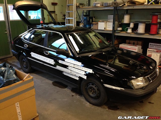

Tanken var att bygga en "rod" med rötterna i de första tävlingsbilarna från Saab. Nånting eget. Därför skippade jag den obligatoriska turbon och manuell växellåda. I stället blir det V6:a och automat.
Objektet jag hittade är i för bra skick för att inte användas som den är. Därför ändras planen något smile
Racestuff har precis vad jag behöver så därför har vi ett samarbete.

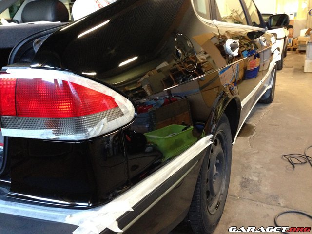

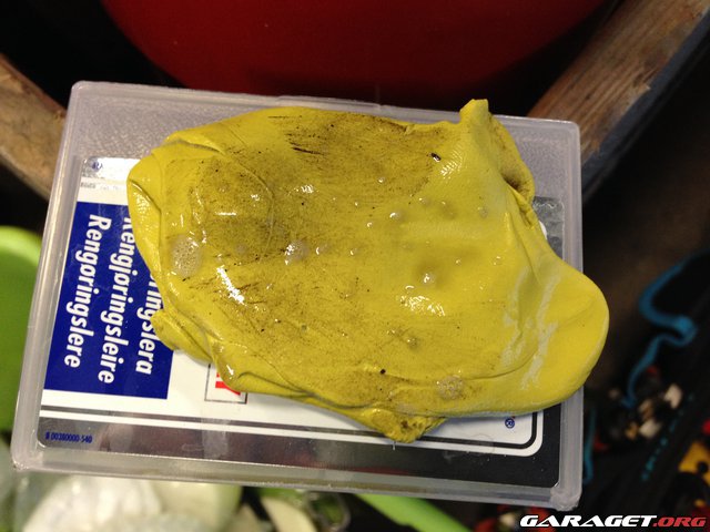

Lera fungerade som utlovat. Syns ingen skillnad men den känns! På bilen alltså. Leran blev kolsvart...

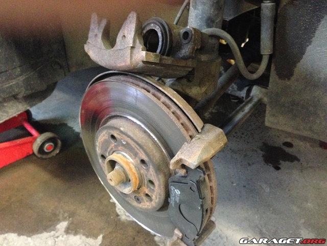

Så fick jag äntligen tid att vara i garaget igen. Högen med delar som ska på eller bytas växer fort och listan på vad som ska göras blir längre och längre smile
Till att börja med byttes motorolja och oljefilter. Därefter byttes samtliga bromsbelägg ut mot nya. Frambromsarna tar extra stryk på bilar med automatlåda.
So I finally got time to work in the garage again. The pile of parts to be mounted or replaced is growing quickly and the list of what to do is getting longer and longer smile
To begin with, the engine oil and oil filter was changed. Then all the brake pads were replaced with new ones.
https://www1.garaget.org/gallery/images/69/68199/68199-5d0892f5711b172e2f38858a20ef92ee.jpg
Det som var absolut viktigast att byta var ABS-givaren på vänster framhjul. Nu fungerar det som det ska. Den gamla givaren satt som berget och fick vandaliseras för att få bort.

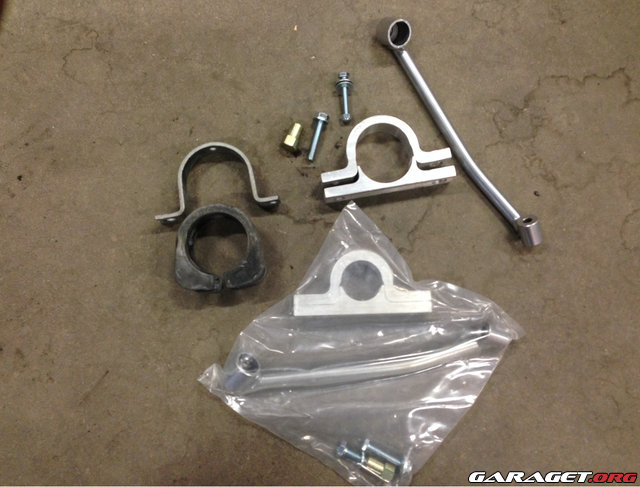

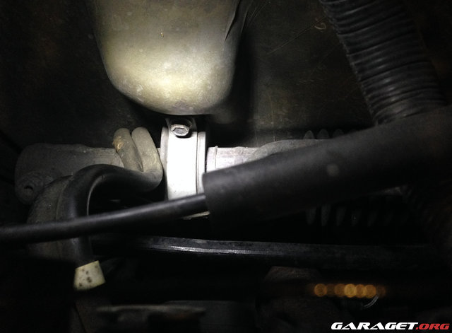

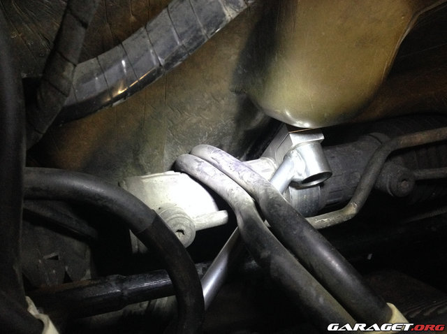

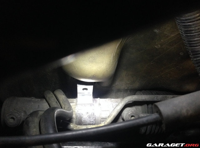

Jag har hunnit med lite roligt också. Den ena originalbussningen/infästningen till styrväxeln är bytt mot en styrväxelklämma från Genuine Saab.
The most important thing to do was replace the ABS sensor on the left front wheel. Now it works as it should, but the old sensor didn't give up without a fight.
I had some fun as well. A steering rack brace and clamp kitt has been mounted. It will keep both wheels firmly planted in hard cornering and greatly reduce torque-steer. It also adds and overall feeling of rigidity to the steering and suspension systems.

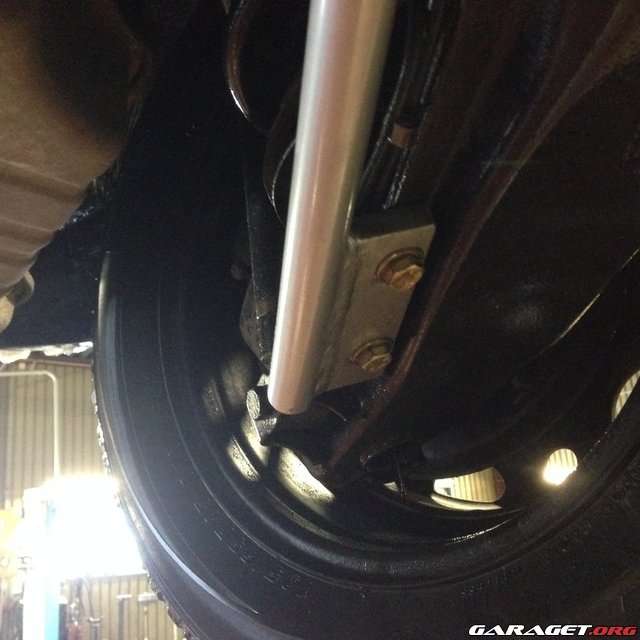

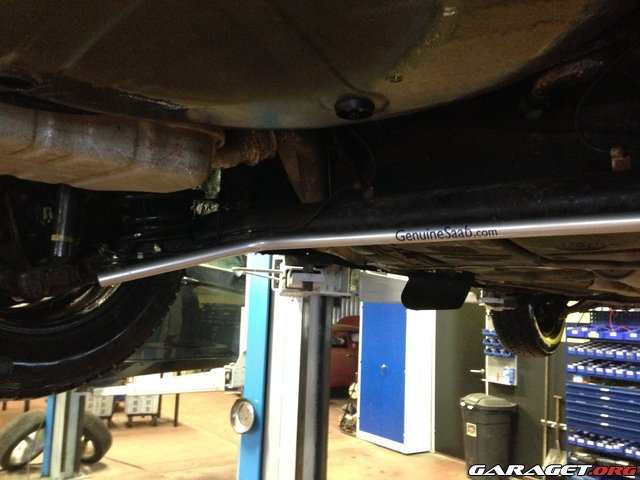

Byter ut krängningshämmaren bak. Löjligt enkelt men en grym förbättring.
Den är tillverkad av Genuine Saab och finns i tre tjocklekar: 19, 22 och 25mm.
För trackdays och bankörning är arb22 perfekt och bilen är fortfarande körbar på gatan.
Finns i svart och silver. Jag valde silver för att ni skulle se den bättre smile
Replacing the rear anti-roll bar. Ridiculously simple but an awesome improvement.
Manufactured by Genuine Saab and available in three sizes: 19, 22 and 25mm.
The arb22 is perfekt for trackdays. Available in silver or black.
I chose silver so that you could see it better

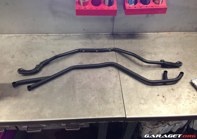

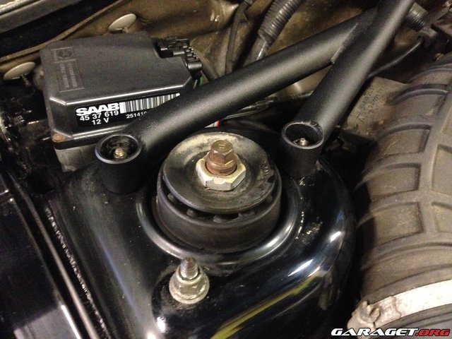

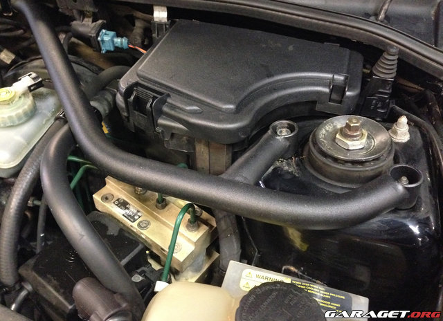

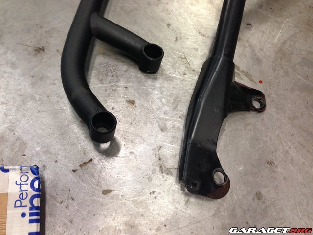

...har fått nytt fjäderbensstag fram. Mycket snyggare men framför allt, mycket stabilare än original. Finns till ng900, og9-3 och ng9-3 Tillverkat av Genuine Saab.
...has a new strut brace at front. Much nicer but above all, much more stable than the original. Available to ng900, og9-3 and ng9-3 Manufactured by Genuine Saab.
New vs old

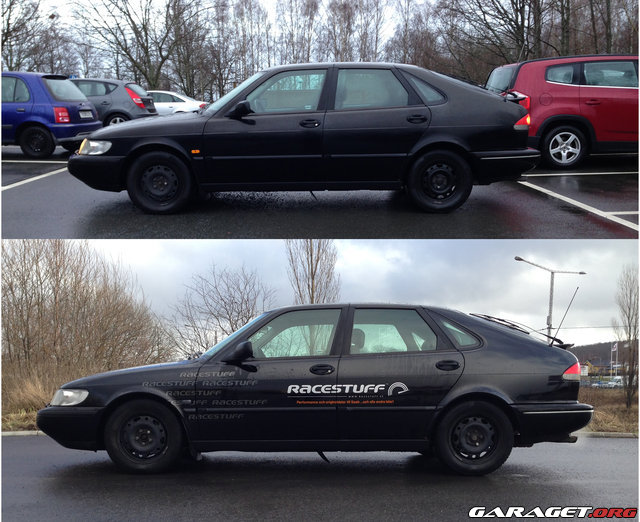

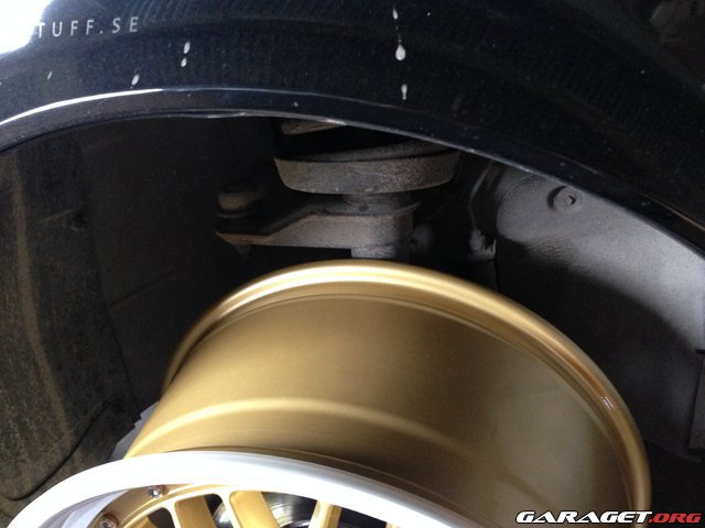

Helgens arbete handlade kanske mest om utseendet. I väntan på annat så monterades sänkningsfjädrar från H&R. Satsen sänker ca 30mm. Hur mycket en sänkning på 30mm är beror bland annat på vilket skick de gamla delarna var i. Därför lägger jag upp en före-och-efter bild.
This weekend's work was mostly about the look. While waiting for another project, lowering springs from H & R was mounted. The kit lowers about 30mm. How much is 30mm? This is partly due to the condition of the old parts. Therefore, I upload a before-and-after picture.

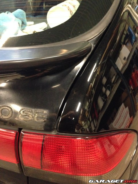

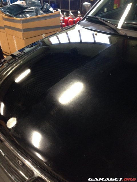

Nu vill jag ha vår, rensopade gator och sol som speglar sig i den nypolerade lacken. Problemet är att det är så mycket att göra och så lite tid kvar. Idag har det varit en riktigt fin dag, som gjord för lite pyssel. Som att prova hjul på bilen big_smile Tack till Jonny som lånade ut sina hjul. 9,5 x 18". Sitter som en smäck ...bortsett från de stretchade däcken i dimensionen 215/35/18. Helt fel till Saaben men ger ändå en vink om hur det kan bli. Tyvärr ser det också ut som det skulle behövas en eller två sänkningssatser till...
Now I want spring, clean-swept streets and sun reflecting in the newly polished paintwork. The problem is that there is so much to do and so little time left. Today has been a really nice day, as made for some crafting. Like try new wheels on the car big_smile Thanks to Jonny who lent me his wheels. 9,5 x 18". Fits like a glove ...aside from the stretched tires in the dimension 215/35/18. Completely wrong to Saab but still gives a hint as to how it can be. Unfortunately, it looks like it would require one or two lowering kits more...

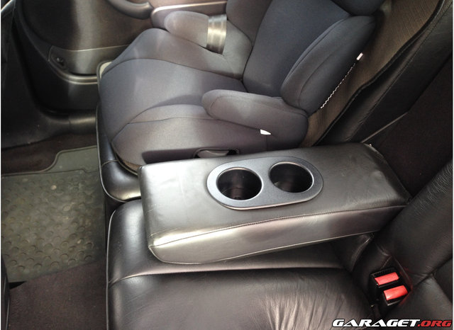

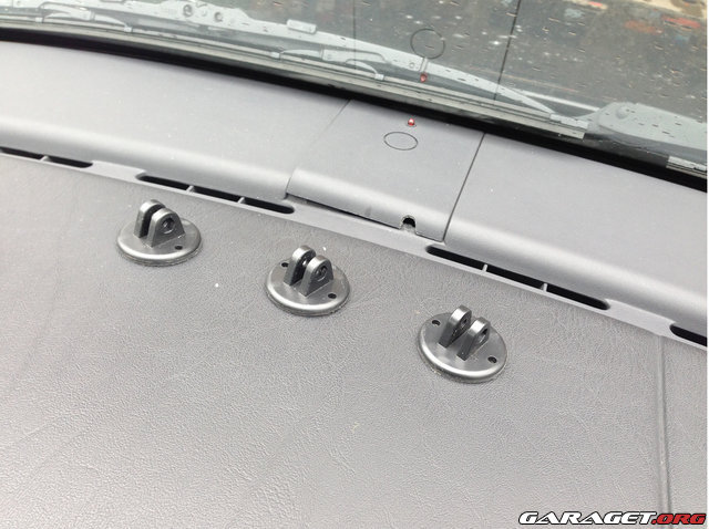

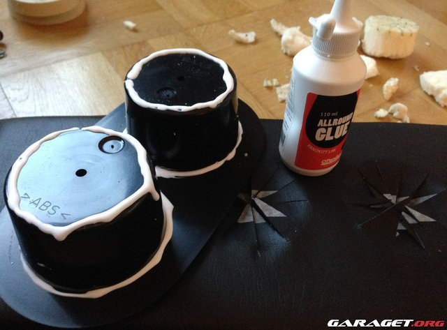

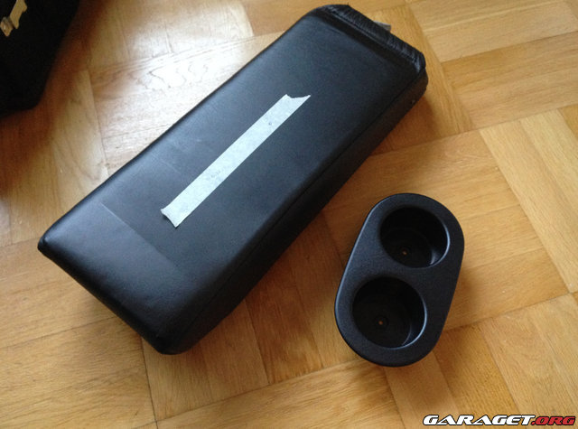

Alltså, vad tänkte folket på Saab när man satte ihop en ny bil UTAN MUGGHÅLLARE?! Detta måste åtgärdas.
What did the people at Saab think when they put together a new car WIHTOUT CUP HOLDERS?! This must be rectified.

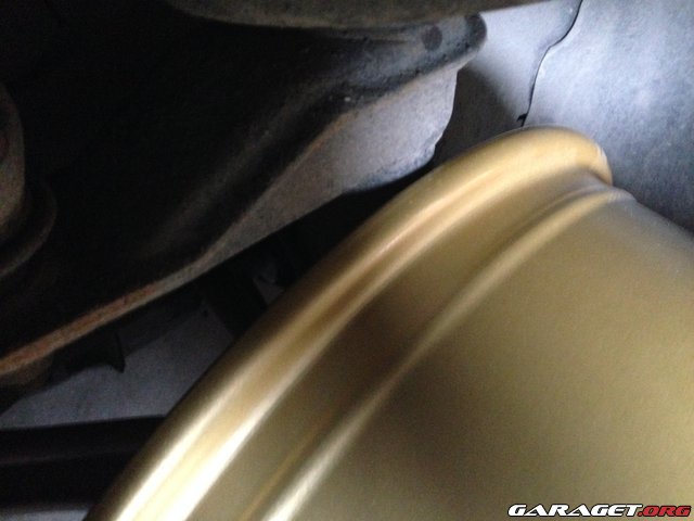

Ska fundera vidare på det här med fälgarna smile
How about those rims smile

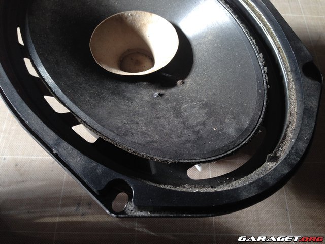

Högtalarna bak har tydligen gjort sitt.
Rear speakers has obviously no funktion.

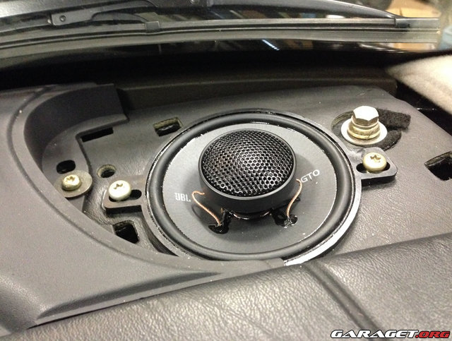

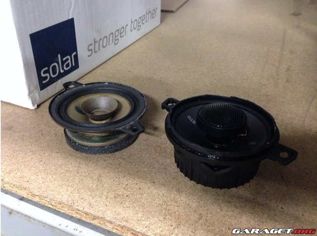

Bak har jag bytt ut de trasiga högtalarna med nya 6x9" JBL GTO. Nu passade jag på att byta fram oxå. Även där väljer jag JBL GTO-series.
New speakers from JBL GTO-series being installed both front and rear.

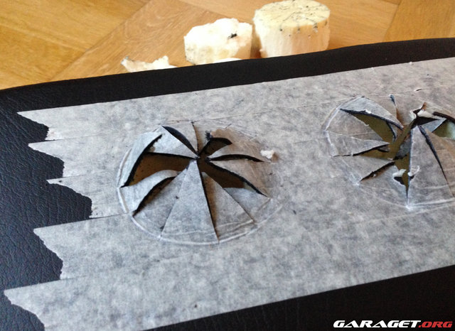

Vad kan det här vara då?
What's this?
