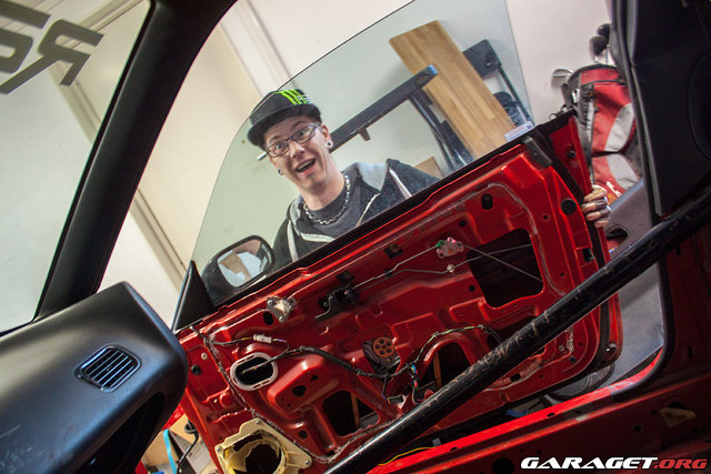

7 februari 2015
Idag så har vi tagit bort asfaltsmattan med hjälp av torr is, rekomenderar alla som ska ta bort den att köpa torr is, tog max 2 timmar me snack redbull drickande folk som hälsade på och mycket annat skojj i garaget, dvs effektiv tid 1 timme isch sen var allt borta förutom på hjulhusen bak!
