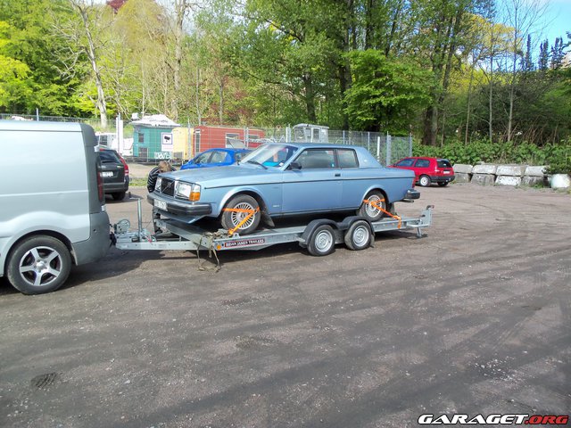

Hej! Jag tänkte visa min renovering av en Volvo 262c från -81
(Jag är ny här på projekt tråden så jag provar mej fram)
Bilen var avsedd för USA marknaden (därför har den de stora stötfångarna) men stannade kvar i Sverige och användes som testbil av Volvo.
Enligt en Volvo expert är detta en av två svensksålda ljusblå 262.or

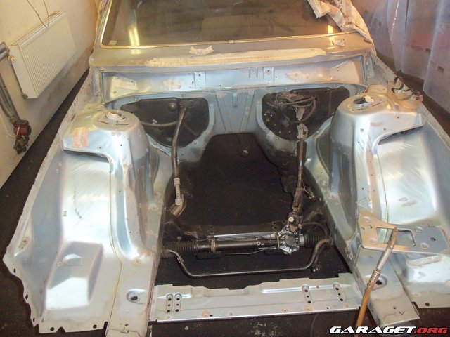

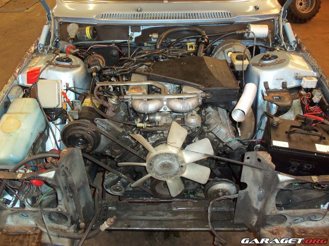

Demontering av motorrum
https://www1.garaget.org/gallery/images/47/46808/46808-baa7c0d3128ff9fcad9470f34a98b46f.jpg

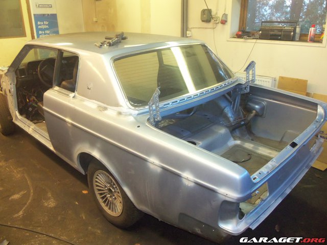

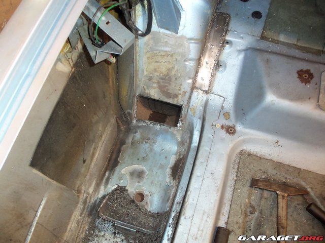

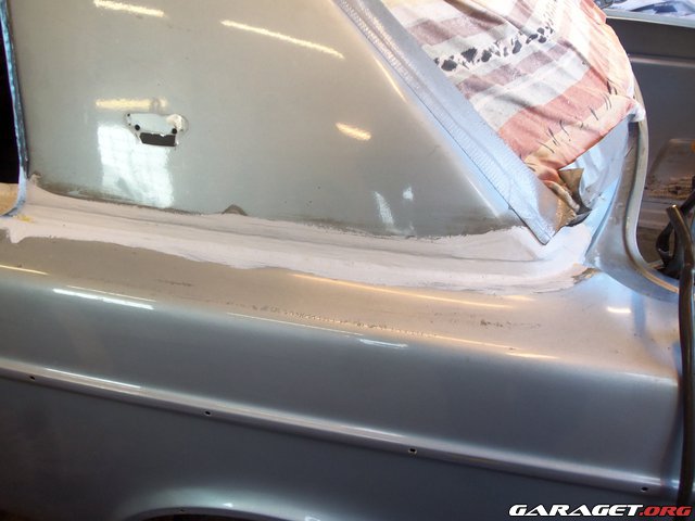

Rostlagning
https://www1.garaget.org/gallery/images/47/46808/46808-5944d2a6b812b770e7b29041843ec076.jpg
https://www1.garaget.org/gallery/images/47/46808/46808-9fbbd3cae10d664e70951d689d6dc5b0.jpg
Slipa o blästra
https://www1.garaget.org/gallery/images/47/46808/46808-a6300d8d1d215d10c5339758888ef4a3.jpg
Snart klar för lack
https://www1.garaget.org/gallery/images/47/46808/46808-465e5847ac67548f39ac2fd6bafdc609.jpg

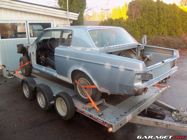

Äntligen är karossen på väg till lackering
https://www1.garaget.org/gallery/images/47/46808/46808-b65f2eaf599f3b2ecac19dd3cef90093.jpg

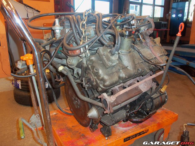

Då var det dax att ta tag i motorn
https://www1.garaget.org/gallery/images/47/46808/46808-f45c50c2d4a92f254575f4bfec731c50.jpg

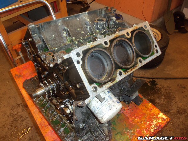

Motorn gick bra när jag körde den, men den behöver snyggas till och lite packningar behöver bytas
https://www1.garaget.org/gallery/images/47/46808/46808-021fac117a4e527221c2f4e8911f514b.jpg
Kompet var bra på alla cylindrarna, men allt ska mätas upp så det är ok
https://www1.garaget.org/gallery/images/47/46808/46808-23ed7d1792587b086ff3d6894f8c23b7.jpg

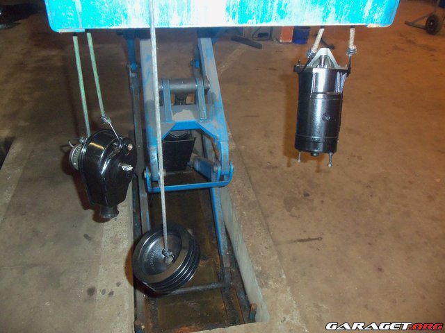

Delar som ska lämnas iväg till gulkromatering
https://www1.garaget.org/gallery/images/47/46808/46808-ecb7113f0cc61600316ebff4be7f9711.jpg

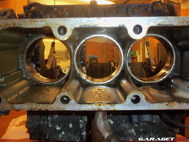

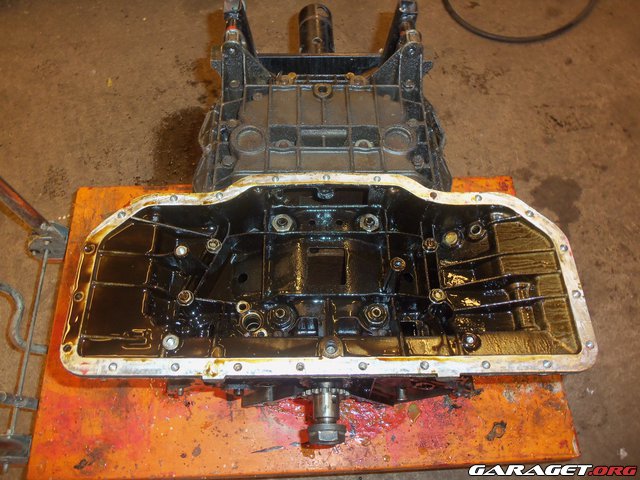

24 januari 2015

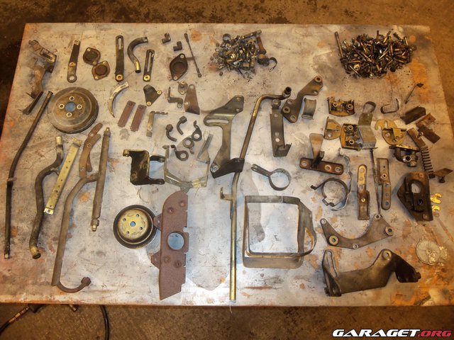

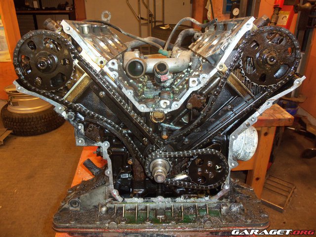

Demontering av motorn fortsätter
https://www1.garaget.org/gallery/images/47/46808/46808-d1254880fcfeca16f79e9b63b193028d.jpg
https://www1.garaget.org/gallery/images/47/46808/46808-0445b66e65c6a11bea7553a49f0b2b34.jpg

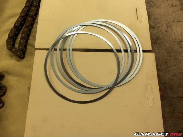

Pappers shims ersätts med metall shims
https://www1.garaget.org/gallery/images/47/46808/46808-dd997878bb0fbb0fa308dc6de0ff77a6.jpg

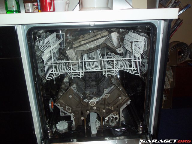

PRV motorn passar fint i diskmaskin (säg inget till frugan)
https://www1.garaget.org/gallery/images/47/46808/46808-251ab2b3dba8f67be9eec80f789fb79a.jpg

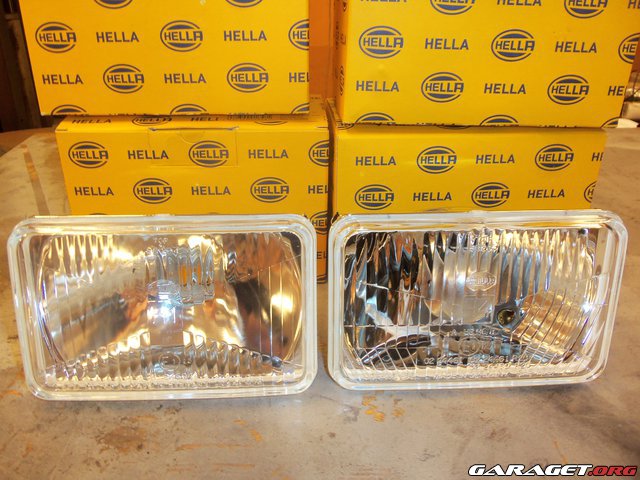

Nya strålkastare
https://www1.garaget.org/gallery/images/47/46808/46808-8487cf020e6b6652d1cc1f2f3a9e021c.jpg

Haha! Gillar diskmaskinsbilden nanting! Jag kan bara se minen på min fru om hon kom hem och skulle ställa in disk.
//Martin

Nya foder shims
https://www1.garaget.org/gallery/images/47/46808/46808-461a96e6d8e717c3de6b21d749fd0f59.jpg

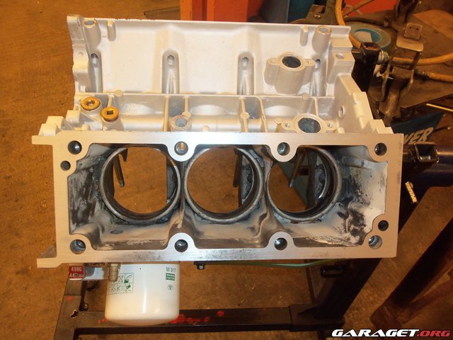

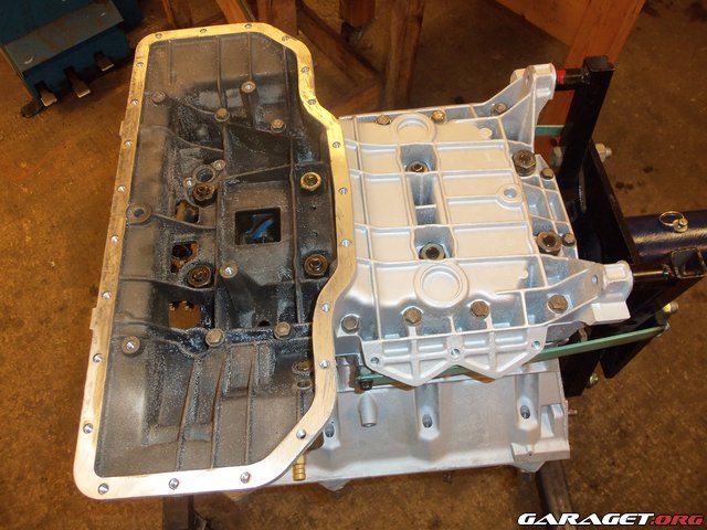

57 Inlägg
1 februari 2015

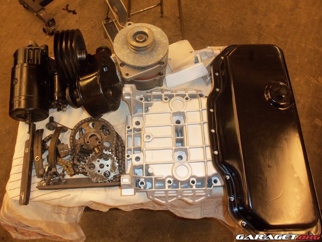

Delar som är klara för montering
https://www1.garaget.org/gallery/images/47/46808/46808-64151585b60a8cb8798125482395d6f4.jpg

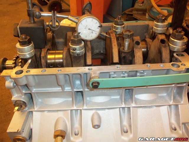

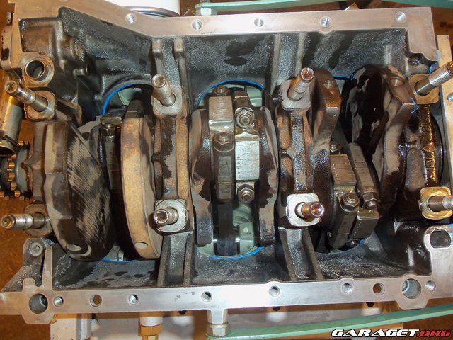

Vevaxel monterad och justerad
https://www1.garaget.org/gallery/images/47/46808/46808-f91aa6593a71720e41beb26741313ace.jpg

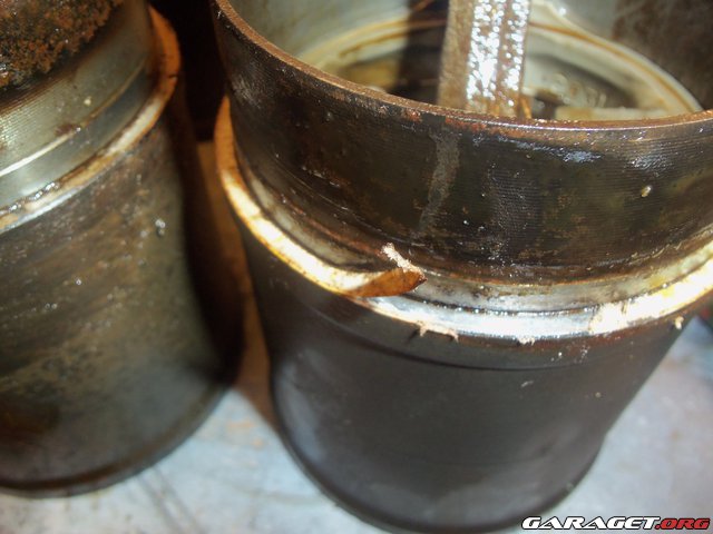

Demontering av kolvbultar
https://www1.garaget.org/gallery/images/47/46808/46808-654141b1cb48fe9dfd26ede065bf6d3c.jpg

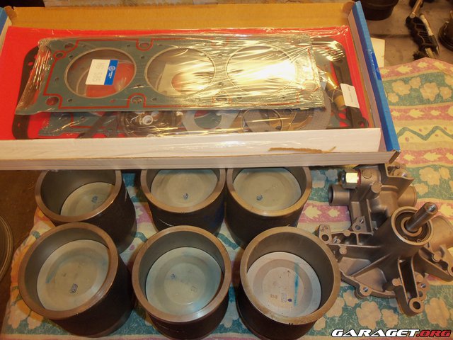

Lite nya delar
https://www1.garaget.org/gallery/images/47/46808/46808-652af9ce5c91c686d9099fd8b79ff40f.jpg

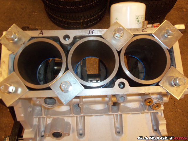

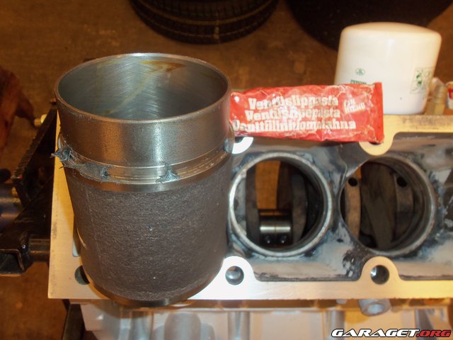

Slipar in fodren med ventilpasta
https://www1.garaget.org/gallery/images/47/46808/46808-64e493250844b085b152c7fac9f1a00e.jpg

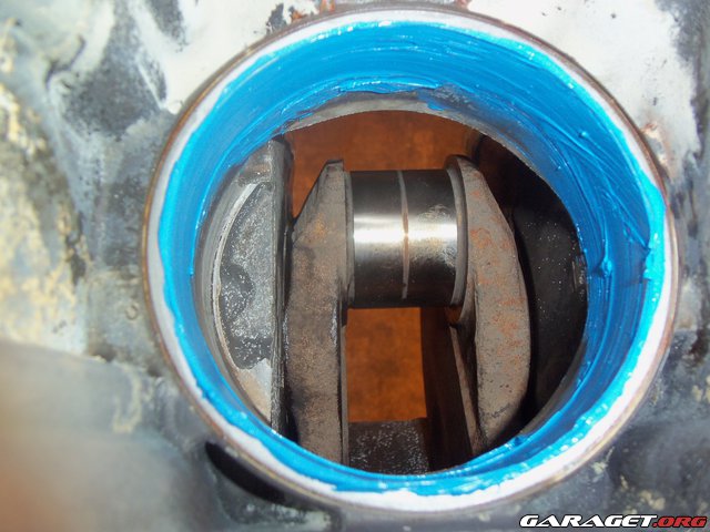

Tätar med blå silikon
https://www1.garaget.org/gallery/images/47/46808/46808-82354ef12c40d2a919b30f274c1d11b2.jpg

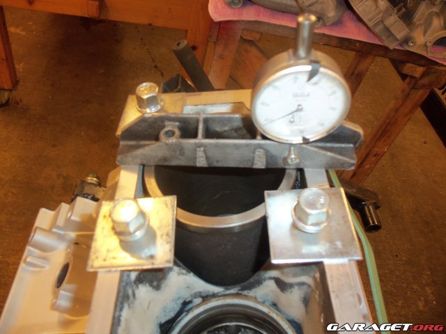

Kontroll av foderhöjd
https://www1.garaget.org/gallery/images/47/46808/46808-2816c4dc6d338d1a248ec84c21b1eb66.jpg

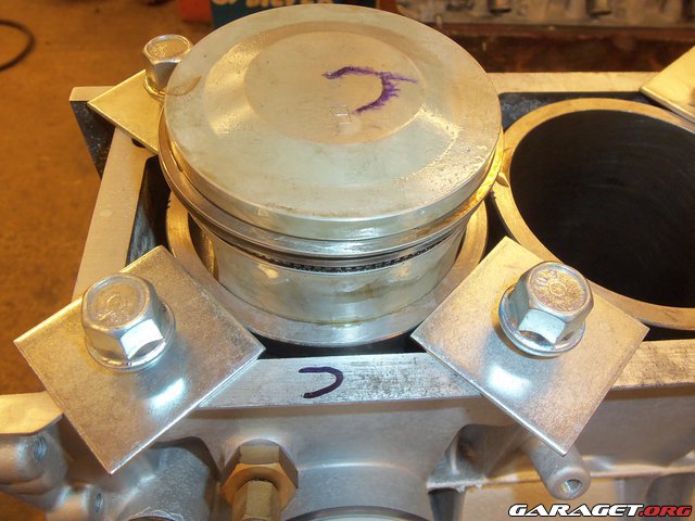

3st foder på plats
https://www1.garaget.org/gallery/images/47/46808/46808-4ed9a3f46715242cfce9d155960ee2b9.jpg

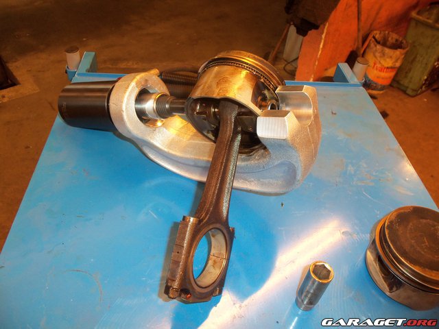

57 Inlägg
8 februari 2015

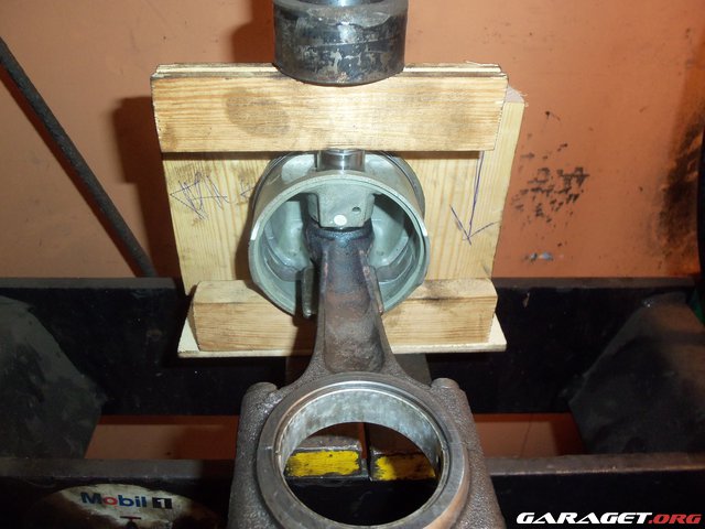

Kolvbultarna pressas i
https://www1.garaget.org/gallery/images/47/46808/46808-e0733a42e1d2e1e414516424110ecd81.jpg
Kolvarna monteras
https://www1.garaget.org/gallery/images/47/46808/46808-83ae3224301c8c27459e5a740e94e25d.jpg
