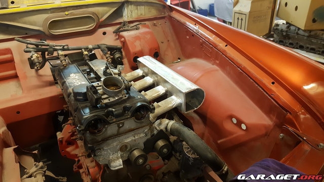

Heey,
Snabb uppdate igen som vanligt smile

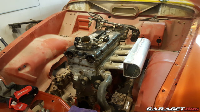

Börjat snickra på insug, blir inget uträknat direkt, ska mer se lite roligare ut än ett lite omsvetsat org. insug.
https://www1.garaget.org/gallery/images/39/38662/38662-b6e2afdbff0060bd2d7f331275752fd2.jpg
https://www1.garaget.org/gallery/images/39/38662/38662-e68b12d86849bbaf3acb78cfce40ed16.jpg

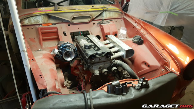

Hallojj!
Nu har det äntligen hänt lite här igen allafall!

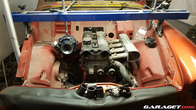

Har börjat med att med hjälp av en skit turbo, måtta in hur grenröret skall formas!
Får hem delar till grenröret imorgon så då kan jag påbörja det projektet.
https://www1.garaget.org/gallery/images/39/38662/38662-b9652b2acae57b17941bbf9046b70a3a.jpg
https://www1.garaget.org/gallery/images/39/38662/38662-77166cd6a3b2abbb6afd37985fc089a3.jpg

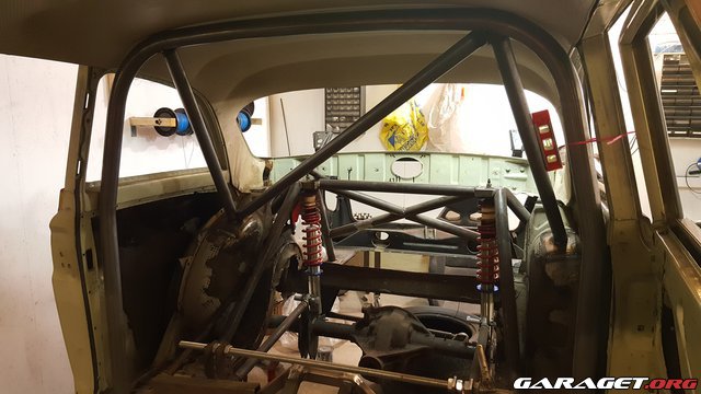

Sedan så har jag börjat snickra på buren, är ett par rör kvar men snart så är den klar smile

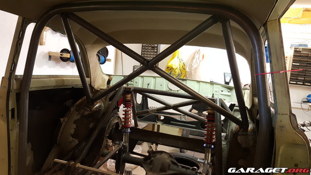

Helloj!
Jobbat vidare cool
Fixade klart buren så den är iallafall punktad och redo för helsvetsning.
https://www1.garaget.org/gallery/images/39/38662/38662-42125f638999d3a2c7216e1ac1b65f17.jpg

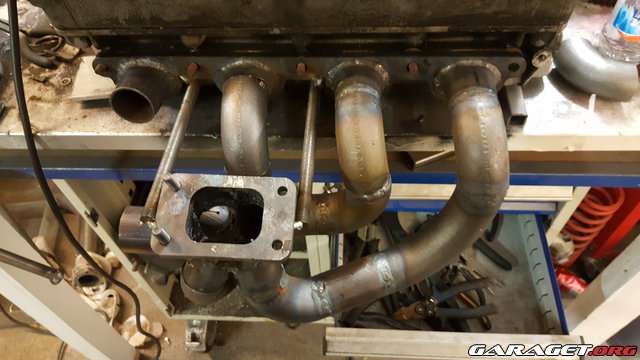

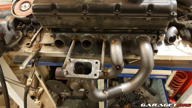

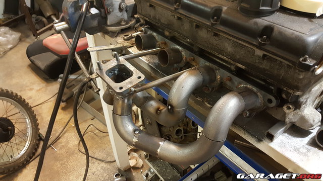

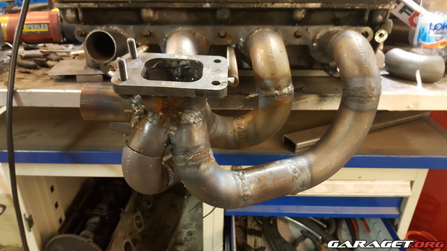

Sedan så fick jag hem grenrörs delar, så jag har påbörjat att bygga lite grenrör.
https://www1.garaget.org/gallery/images/39/38662/38662-b01e80dcb4496154f07931ecee521968.jpg
https://www1.garaget.org/gallery/images/39/38662/38662-1248431f993730ce45187f8b38e27f18.jpg
Efter jag gått lös med TIG:en! Inte dem bästa svetsarna men tror det håller smile
https://www1.garaget.org/gallery/images/39/38662/38662-5e9473f34ac137b0da85450e8b05642e.jpg
https://www1.garaget.org/gallery/images/39/38662/38662-333e00a8780f365e910f7e800bb25d12.jpg
Har ett rör kvar att dra sedan fixa till wastegate röret samt avgastemp hål.
