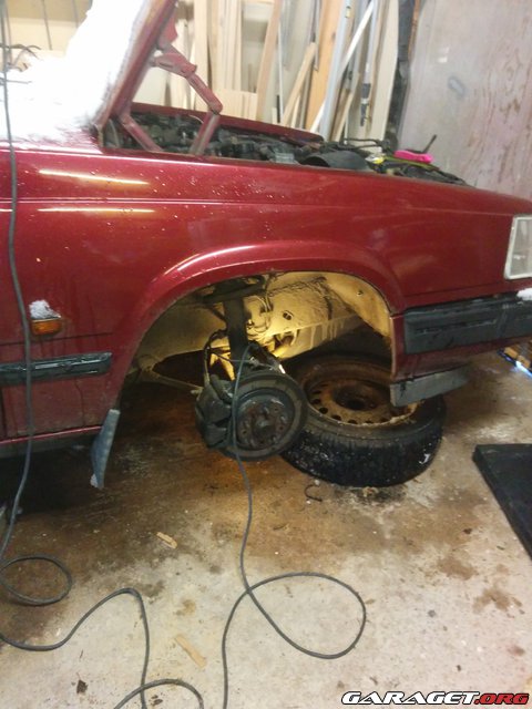

Imorgon kommer det mer uppdateringar! just nu står bilen uppallade och förberred för abs-sensor byte!
https://www1.garaget.org/gallery/images/211/210634/210634-0118775af7d9efad60d5fcd37d883239.jpg

Ingen synlig rost i hjulhuset! Ska ta en koll på vänstersidan efter bytet av abs-givaren, har så litet garage så kan inte arbeta på båda sidorna samtidigt.....

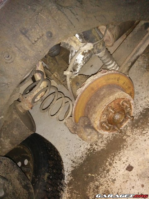

Vad är de enklaste sättet att ordna ojämn bromsverkan?
https://www1.garaget.org/gallery/images/211/210634/210634-0cc83768faca7a31012a083083abf89a.jpg

troligen är det bromsoken som kärvar. kan prova att motionera dem men skulle nog rekomendera att köpa nya eller bättre begagnade då dem kommer bli lika ganska snabbt. och sen kanske byta bromsklotsar och skivor om dem är dålig.
