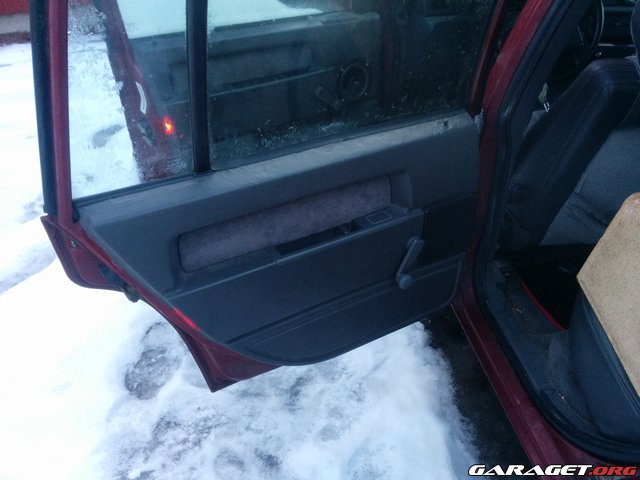

Tanken med detta projekt är att testa på nya saker, tillexempel plastning av dörrsidor och hatthylla, ljudbygge och renovering inuti står högt på listan. Det jag vill uppnå är något som sticker ut lite och inte bara följer... Visa mer

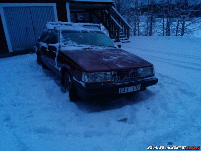

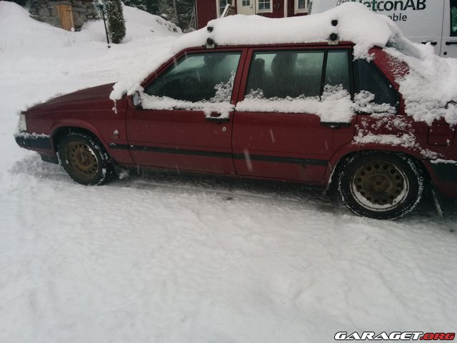

Lite bilder smile vinterdäcken sitter på fula rostiga plåtfälgar just nu...

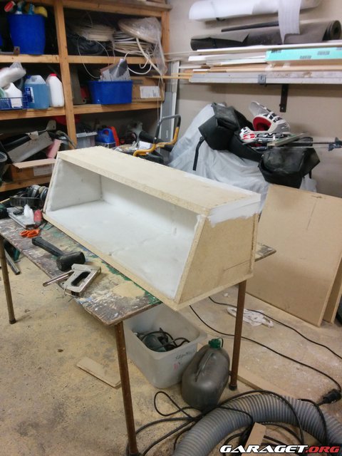

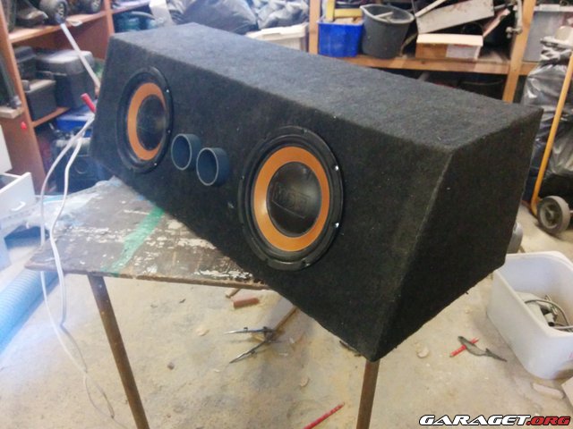

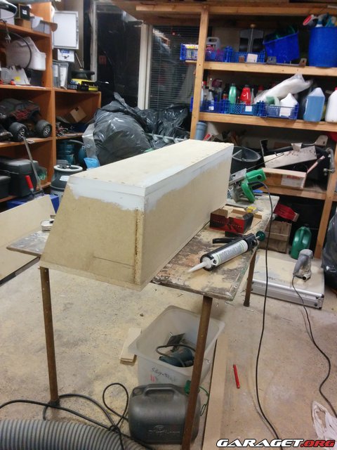

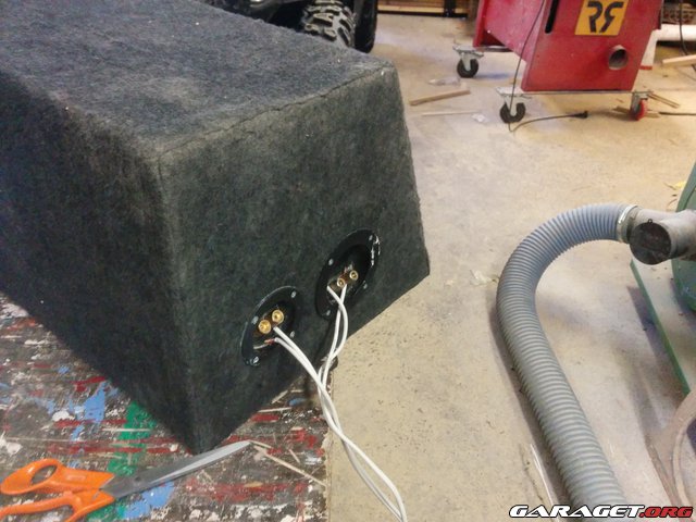

Så då, här är lite bilder på baslådan jag byggde smile den är på 70 liter och har 2 portar på 69mm vardera och 15cm långa. portarna är placerade så de sticker ut i skidluckan och basarna spelar riktigt fint och rent smile

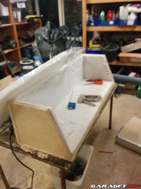

Lite bilder på lådan under bygget:
https://www1.garaget.org/gallery/images/211/210634/210634-3884b81fa53ea1698edaa8216791d041.jpg
Gavlar, botten och bakre väggen limmad smile
https://www1.garaget.org/gallery/images/211/210634/210634-1900d9f9f20e53565b8f023ef11e43a0.jpg
toppen pålimmad och spackling påbörjad smile
https://www1.garaget.org/gallery/images/211/210634/210634-19f504f06717f38c1fa07091dd9787de.jpg
https://www1.garaget.org/gallery/images/211/210634/210634-8f1314cb7676ed244b16dd79fe623652.jpg

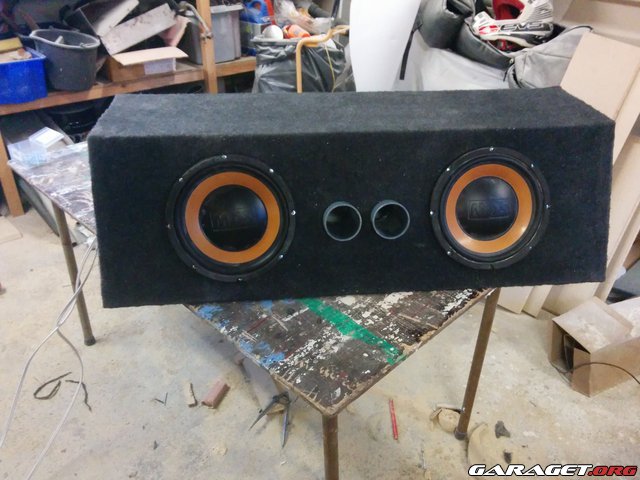

sen gick det undan tongue satte dit baffeln, gjorde hål och sedan klädde jag lådan smile
https://www1.garaget.org/gallery/images/211/210634/210634-e44806e6b4c9622d9b4a447ab784143a.jpg
bild frammifrån
https://www1.garaget.org/gallery/images/211/210634/210634-fdcf38edebbb080f103e4fa637caea6e.jpg

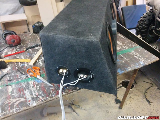

sidan av lådan, en terminal för vardera element smile dem  är dock lite smutsiga på bilden (lim) och tyget är inte klippt klart än smile
https://www1.garaget.org/gallery/images/211/210634/210634-ba9f70c8840c1c03e8d76ed1dc1340a6.jpg
allt för idag big_smile kommentarer uppskattas! kom gärna med ideér:) tanken är väl att bygga lite annorlunda mot vad andra brukar göra, detta står väl i min projekt sammanfattning om ni är nyfikna vad som är tänkt smile trevlig kväll!

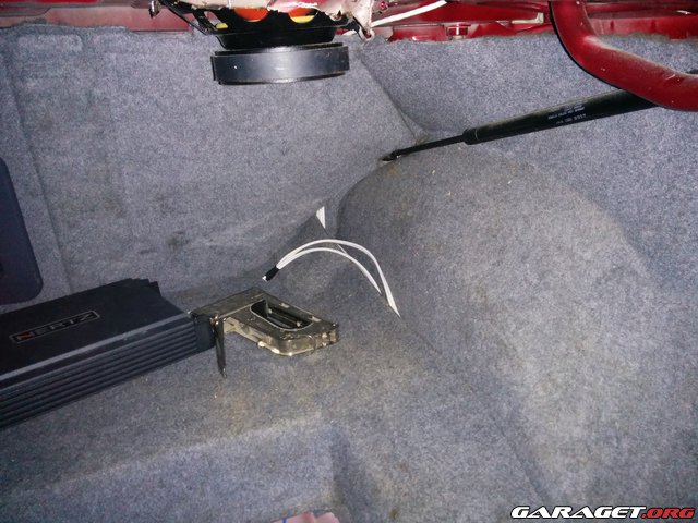

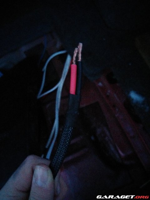

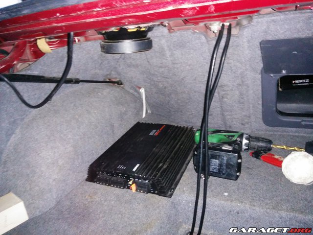

Lite kabel-dragning idag för högtalarna, baslådan och ström till slutstegen.
https://www1.garaget.org/gallery/images/211/210634/210634-dde6ac063005bfd5077e4dd696a49f1e.jpg
https://www1.garaget.org/gallery/images/211/210634/210634-e847f908d4a58753d031f5a18ab165ac.jpg
Såhär kommer kablarna se ut från högtalarna till slutstegen.
https://www1.garaget.org/gallery/images/211/210634/210634-86a9fbfa5ec1a20391ae63ba87100d68.jpg
https://www1.garaget.org/gallery/images/211/210634/210634-c3a8f24ab6eb2c94850737e331cc5dcc.jpg
Var lite svårt att gömma undan kablarna dock...
https://www1.garaget.org/gallery/images/211/210634/210634-f4e9f53ab0090d61a4c9a0090f7c3ddf.jpg
Bonus bild big_smile

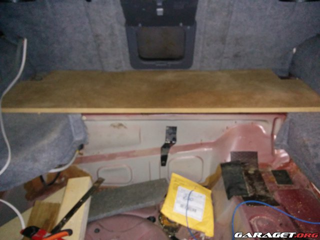

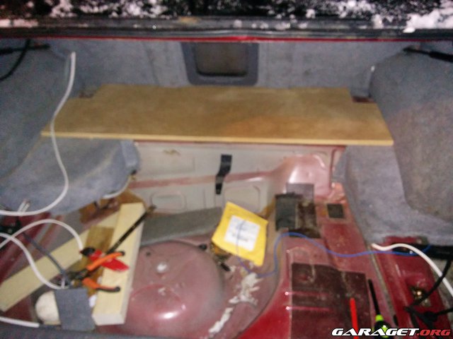

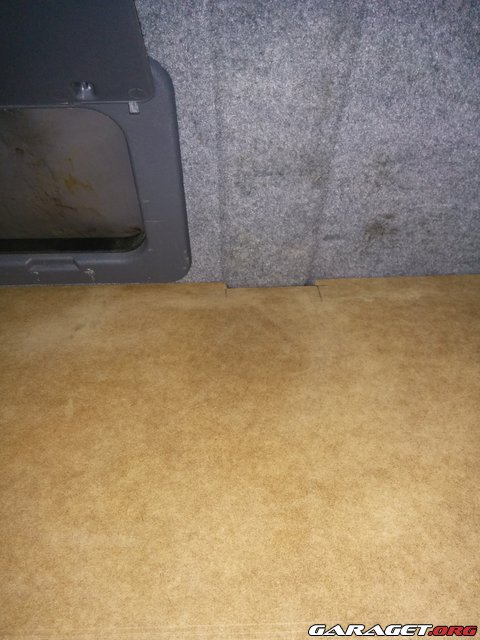

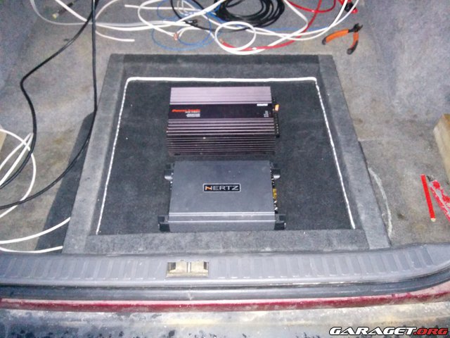

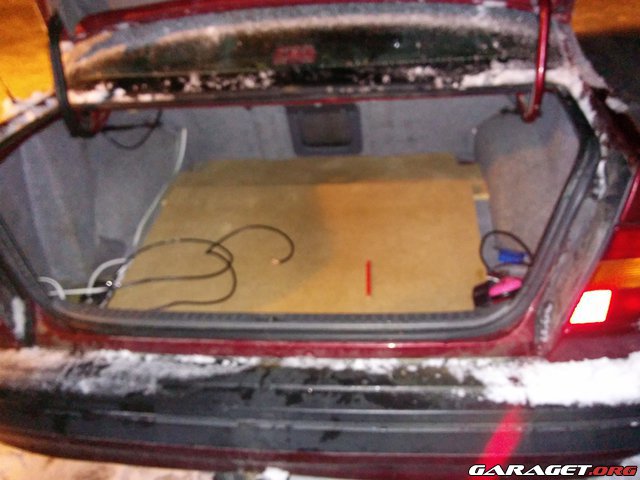

Påbörjat lite med golvet i bagaget. Någon som fattar vad som är på väg att hända? smile
https://www1.garaget.org/gallery/images/211/210634/210634-f228a426e8b906399fd5e6420f764982.jpg
https://www1.garaget.org/gallery/images/211/210634/210634-95dcf144dfbe7f92968755121ab635c3.jpg
Kommer mera i eftermiddag smile

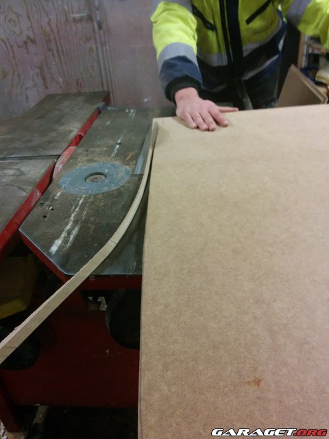

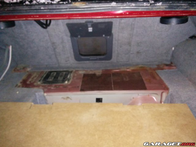

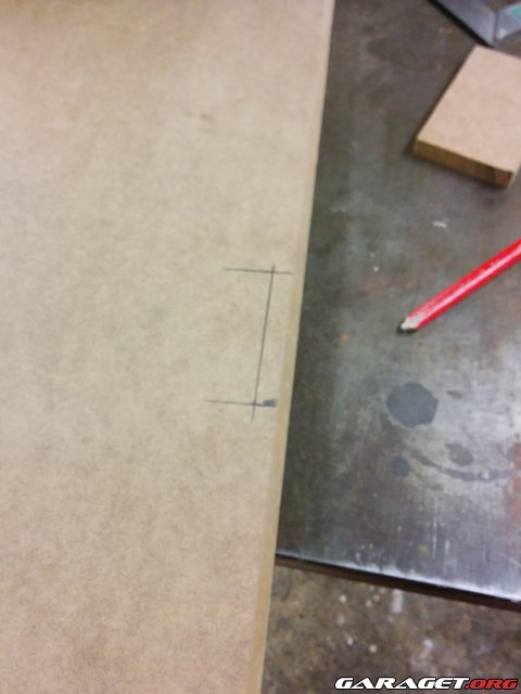

24 januari 2015

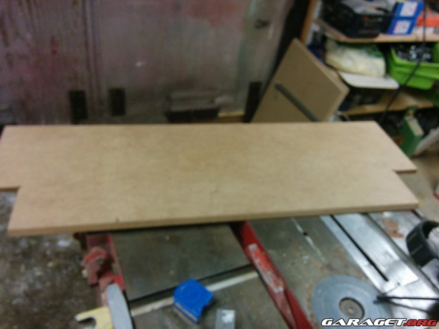

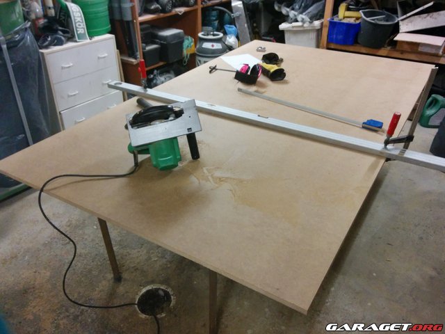

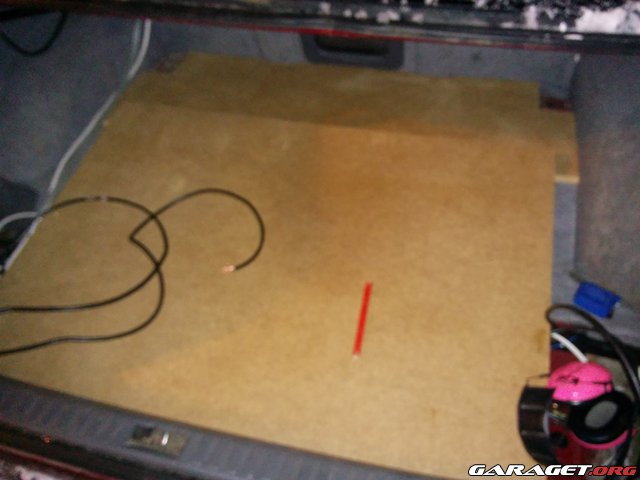

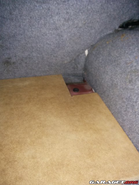

Skrotade idén med det gamla golvet ock påbörjade ett nytt som slutstegen ska försänkas i istället. (bilderna är lite suddiga för att jag har en spricka i kameralinsen....)
Mdf-skivan:
https://www1.garaget.org/gallery/images/211/210634/210634-323f6ef71cd1132378274b7ecf1a4990.jpg
Den påbörjade innersta skivan som kommer ligga emot baksätets ryggstöd:
https://www1.garaget.org/gallery/images/211/210634/210634-5528e238aed46994ef410461bdc01842.jpg
https://www1.garaget.org/gallery/images/211/210634/210634-cd8ae678ae4f6e973eda94c742e4d5ee.jpg
Markering för var det behövs skäras ut för ryggstödet:
https://www1.garaget.org/gallery/images/211/210634/210634-9842945ce78141cdf6a78e5216299819.jpg
Sedan utskärt:
https://www1.garaget.org/gallery/images/211/210634/210634-b9dc307d9e3e7aad816b14491782f3cb.jpg
Passade perfekt lol
https://www1.garaget.org/gallery/images/211/210634/210634-11ad8a23ff667c8463f8539bc776bd57.jpg
https://www1.garaget.org/gallery/images/211/210634/210634-48fe916f2f48c679ee1652ee279e3a0a.jpg
https://www1.garaget.org/gallery/images/211/210634/210634-bc7eb91bd00bf1899d6165861886dc93.jpg
https://www1.garaget.org/gallery/images/211/210634/210634-1d1d2c5124969701354de3c943df0c96.jpg
Utskärning för den stora skivan som slutstegen ska sänkas ner i!
https://www1.garaget.org/gallery/images/211/210634/210634-19cfeea7ccc427415c4da6d95c0076b9.jpg

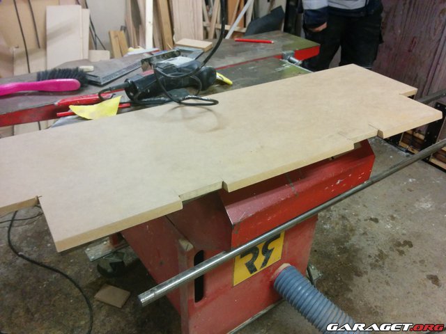

Sågar ut skiva nummer 2, delen bakåt är markerad och klar för att sågas ut så den ska passa perfekt emot plasten bra:
https://www1.garaget.org/gallery/images/211/210634/210634-4dcc92481e5861c09fa47059621bf806.jpg
https://www1.garaget.org/gallery/images/211/210634/210634-d1a4c49fd7517c32ea47439b92f88df8.jpg
Sen ska den kapas i rätt längd på andra sidan:
https://www1.garaget.org/gallery/images/211/210634/210634-6cd3f466961bee82c00fc361888d0702.jpg
Sen märkte jag att den var väldigt låg på vänster sida bak, men inte någon annan stanns....
vette sjutton varför det är så.
https://www1.garaget.org/gallery/images/211/210634/210634-298a65bf740be0941dadf5d5f2a73605.jpg
Allt för idag cool
Senast redigerat av toodie16 (4 februari 2015)
