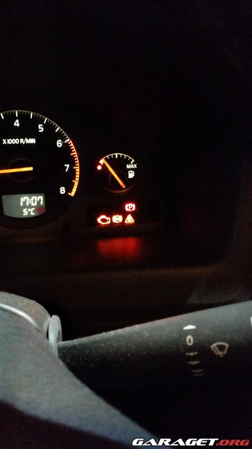

Var ute och körde med bilen. När jag skulle köra ifrån vid ett rödljus så började däcken slira lite. Då det var halt ute.
Märkte senare att ABS-lampan började lysa och antisladdlampan.
Körde åt sidan och stängde av bilen. Slog på bilen igen men lamporna slocknade inte. Men då började motorlampan att lysa. Körde hem bilen igen(ca 800m).
Någon som vet vad som kan vara fel?
Bilen besiktades för 2v sen och gick igenom.

Prova läs ut felkoder så får du svar på frågan som du ställer. Det kan va vad som helst som har gjort att ABS och motorelektronik lampan lyser. Extremt svårt att säga med den infon som finns.
