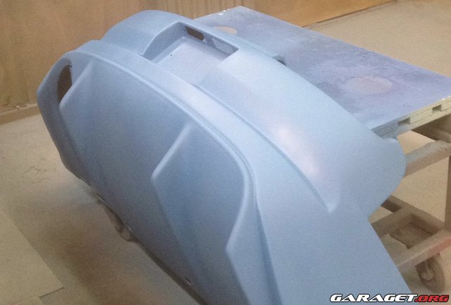

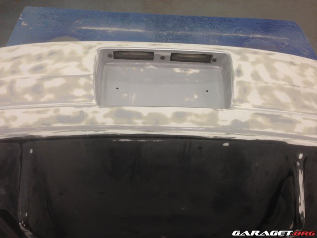

Robin ~ Ni Hao på er allihopa ! Idag har de varit slagsmål mellan mig och trial bakkofångaren som verkligen är en tidssugare madwink Laga sprickor och släta ut formen är svårare än vad det låter, för det gäller ju att förebygga så det inte spricker igen wink Fick även till fickor för nr-plåts lamporna (kapa kapa fila fila) lol
https://www1.garaget.org/gallery/images/212/211253/211253-b85ae59f4879a72a356b544240ca8301.jpg
Men jag vann tillslut och fick på grundfärg ! big_smile
https://www1.garaget.org/gallery/images/212/211253/211253-7e1adf3ea773a701c1cedabe4a64776e.jpg

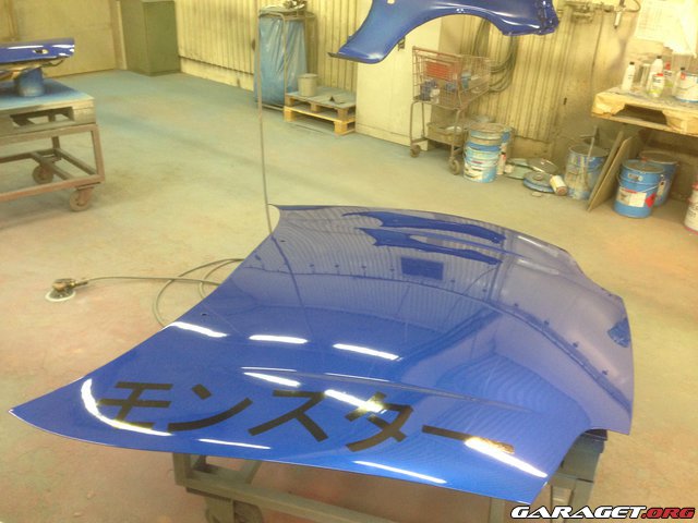

Robin ~ Morsning på er! Gått några dagar och detta har hänt: Grupp 2 är och avbockat som klart nu mera (bakkofångare, front, skufflucka, backspeglar, handtag, instrumentpanel och tanklock) lol
Huven fick ingen klarlack för den räckte inte åt sad
https://www1.garaget.org/gallery/images/212/211253/211253-ced517cf9d74c7081650d31b18db5658.jpg

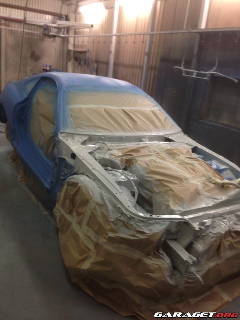

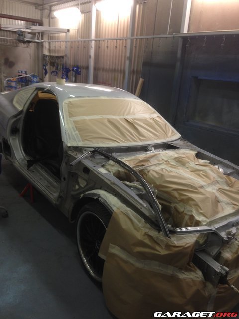

Så nu idag fick jag in bilen som är den sista gruppen big_smile Körde upp den på pallbockar bak så jag kunde ta av däcken och fixa inne i hjulhuset smile Det som ska göra på bakskärmarna är att dom ska: Slipas plåt rena, spacklas upp och epoxy behandla (rostskydd) sen är den vanlig lack som gäller smile
https://www1.garaget.org/gallery/images/212/211253/211253-1b358b83ea078840c6c11e7998acd918.jpg

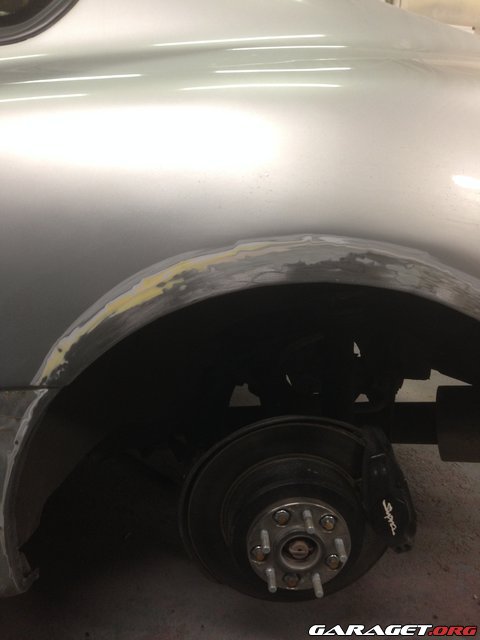

Blev lite chockad när jag väl fick bort färgen att det är sjukt mycket spackel på vänster skärm, lite att bita i....
https://www1.garaget.org/gallery/images/212/211253/211253-33d9299f1ba6dfb926fff1ec8f9238c6.jpg

Robin ~ Huuj på er! lol Som jag sa igår så är de bakskärmarna som behöver lite kärlek wink För det första så var dom inte runda, utan kantiga eftersom dom har blivit kapade och sedan invikta hmm Men efter lite lek med spackel så hoppas jag att jag fick till dom riktigt big_smile
https://www1.garaget.org/gallery/images/212/211253/211253-2b1248afecf51b8cf256557cef567315.jpg
När man spacklar så är det inte lätt att gå på synen. Bästa sätt är ju att man känner med handen, men ibland kan man missa skavanker när man känner. Så därför kan det vara bra att lägga nån typ av färg över för att kolla formen och eventuella fel smile (betydligt lättare om det är svart färg med tanke på att nästan alla misstag synd då)

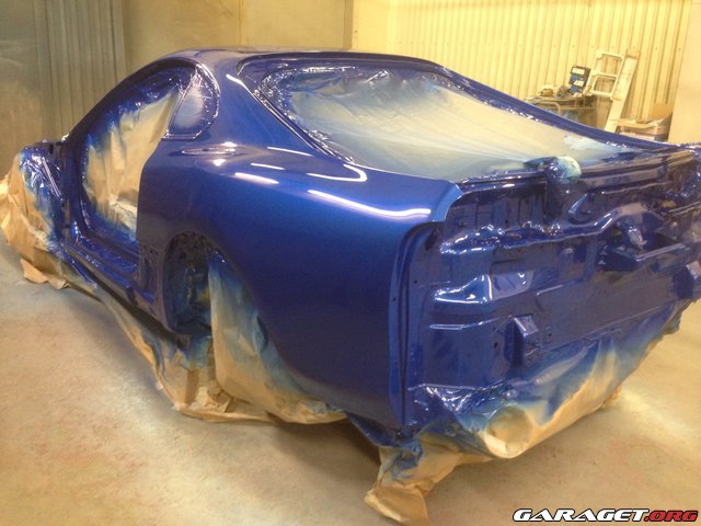

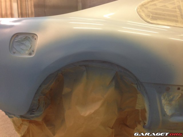

Robin ~ Hallåj! Har varit lite tempo den sista dagarna kan man säga big_smile I förrgår fick jag på grund på hela bilen smile
Ser kanske lite roligt ut, men grejen var så att jag fick slut på blå grund, så det fick man skarva med vit smile
https://www1.garaget.org/gallery/images/212/211253/211253-4d4afc216785b8f124e8096b5e358ffe.jpg
Och igår så var de slipning för hela slanten! Nervös som ett as men lyckades bita ihop och fick en riktigt bra resultat big_smile
https://www1.garaget.org/gallery/images/212/211253/211253-b0de4dc2369465cacef1c5b196a0ce55.jpg
https://www1.garaget.org/gallery/images/212/211253/211253-9299e030237b6857dfe83e27127ab2f2.jpg
Nu äntligen är ALLTING till bilen lackerat! Nu blir de några dagars semester så får färgen mysa ihop sig lite innan montering big_smile
