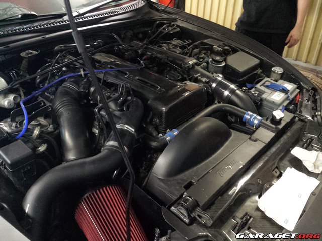

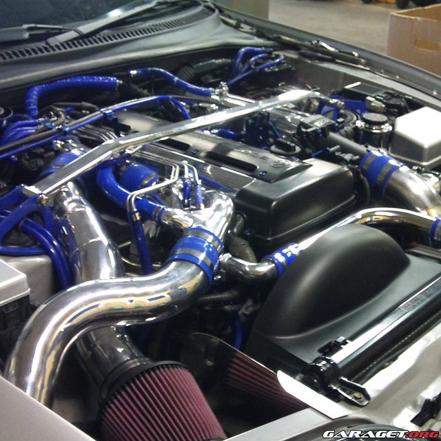

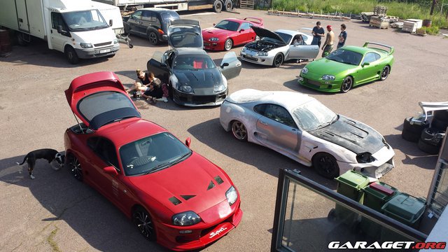

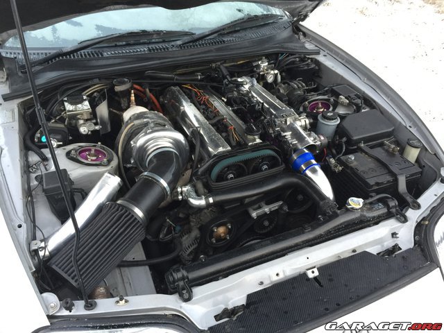

Börjar med att slänga upp lite diverse bilder som vi har på bilarna för att komma igång smile
https://www1.garaget.org/gallery/images/212/211253/211253-d09b13df1c5110d7347d62440f344fb7.jpg
https://www1.garaget.org/gallery/images/212/211253/211253-d05c390ca5f9dc4a12d0493f5417f391.jpg
https://www1.garaget.org/gallery/images/212/211253/211253-d16529f7641e4351daf6ca1309147e7a.jpg
https://www1.garaget.org/gallery/images/212/211253/211253-57aa07b9fa9a71c6f3eeaf65a2d51a6c.jpg
https://www1.garaget.org/gallery/images/212/211253/211253-2352841471d3d9cb6344f26badd6b5d2.jpg

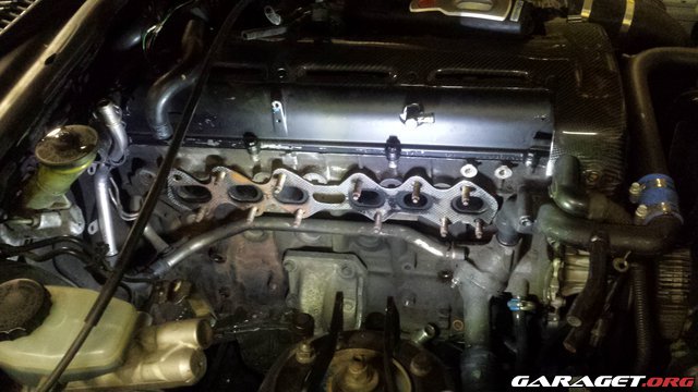

Tänkte försöka slänga upp lite uppdatering som hänt.
Slängde upp bilen på lyft här i helgen för att meka lite.
passade på att slänga av OEM twinsen smile
https://www1.garaget.org/gallery/images/212/211253/211253-3c8d042f121e07c534fbe70492a509e3.jpg
Och dom aggen ska ej dit igen! Men det kommer ej bli singel heller för den delen wink

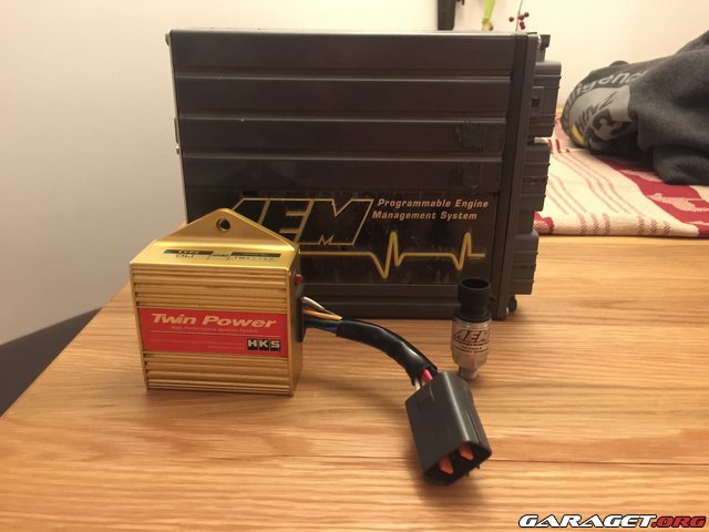

"Robins supra": Hoppas att det ska funka bättre denna säsongen med Aem sprut, Hks dli tändförstärkare och 3,5bars mapsensor istället för mitt gamla Microtech med tillhörande tändförstärkare och inbyggd mapsensor som ledde till fladdrande signal/tändning. Tändförstärkaren bestämde sig även för att stämpla ut vilket tvingade mig till att ställa av bilen redan i mitten av sommaren..
https://www1.garaget.org/gallery/images/212/211253/211253-1b270b7808c16c9cdc9c85135c03ab30.jpg

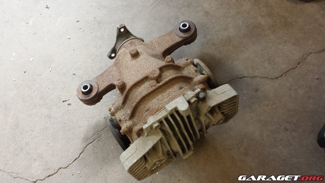

Mc ~ som ni kanske vet så fick jag ju lov att köpa en ny/beggad diff...  Då min lilla Trd diff har rasat sad ..... Men men,  att hitta en ny diff att slänga upp var tydligen inte det lättaste...  Var mycket folk som hade en diff att sälja,  men inget som föll mig i smaken.  Tillslut så var det en kille som hörde av sig och sa att han hade lilla diffen till tt6, vi gjorde väll i stort sett affär direkt.  Men kille som sålde den skulle öppna den först för att kolla så att den var i bra skick vilket det tyvärr visade sig att den inte var sad han hade även stora Diffen (B03B)  som jag kunde få köpa.  Behövde man fundera?
Haha tror inte det,  jag köpte den iaf och hämtade upp den nere på Elmia!
Så nu blir det att försöka slänga ihop bilen för att prova hybrid aggen.
https://www1.garaget.org/gallery/images/212/211253/211253-1cf60edf67c0d2395b7fbfea5d36273f.jpg

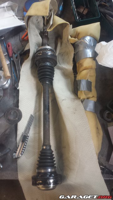

Har även köpt beggade Drivaxlar som ska passa till stora diffen.
https://www1.garaget.org/gallery/images/212/211253/211253-fad6e683ad6a2356e15f9825a91e8a7b.jpg

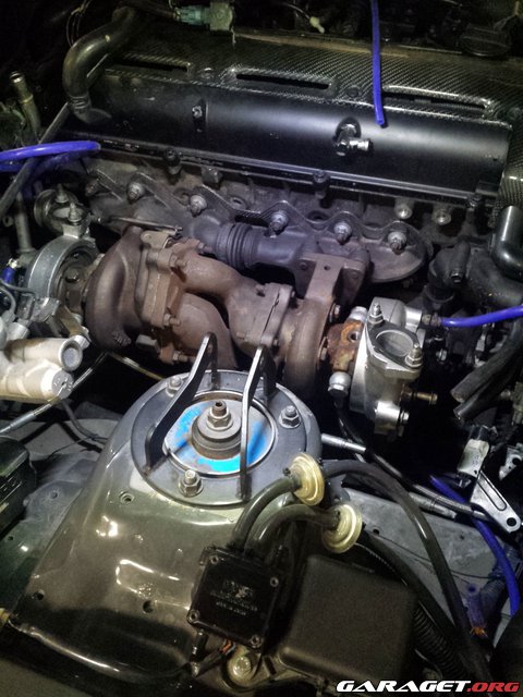

Poppe ~ Varit ute lite i garaget igen och bytt lite rör vid turbon smile
Bytte även vatten halsen men lyckades såklart dra av en tempsensor gänga, så det lär inhandlas.
https://www1.garaget.org/gallery/images/212/211253/211253-772551cc39bf15160eb4ab1be78b00b9.jpg
