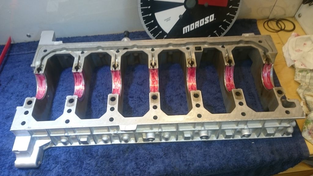

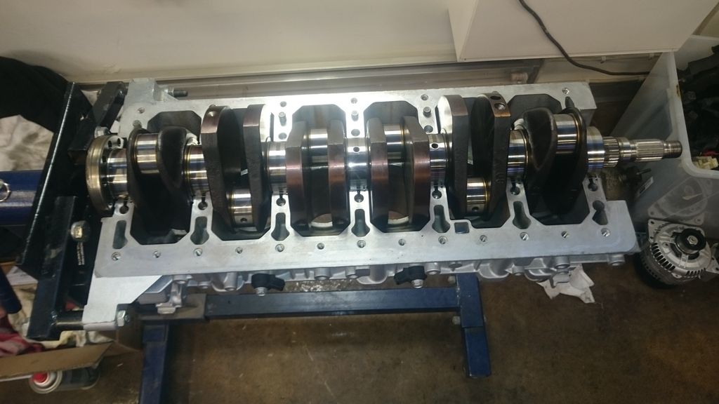

Köpte mig en 3.0 motor som jag har hetvattentvättat och fixat till med nya lager och packningar.
Nya ramlager med Redline monteringsolja
http://i1028.photobucket.com/albums/y344/noctumuz/DSC_1148_zps1vd5obo4.jpg
90 veven
http://i1028.photobucket.com/albums/y344/noctumuz/DSC_1149_zpsetd29hzx.jpg
Monterat och nästan klart, portmatchar insuget mot toppen.
http://i1028.photobucket.com/albums/y344/noctumuz/DSC_1150_zpsjpc6srzq.jpg
Det som skiljer 2.5 från 3.0 är:
2.5 har 81mm kolvar och 80 mm slaglängd
3.0 har 83mm kolvar och 90 mm slaglängd
Kör man en turbo maskin kan man ta 3.0 liters veven och montera i 2.5 blocket, då får man 2.8 liter. Men jag kör sugis så jag kör 3.0 lol

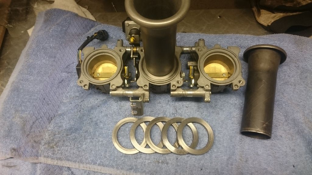

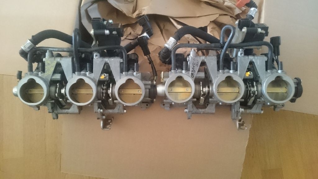

Köpte mig två par fina spjällhus från ebay smile
http://i1028.photobucket.com/albums/y344/noctumuz/DSC_1160_zpsmvvodkd2.jpg

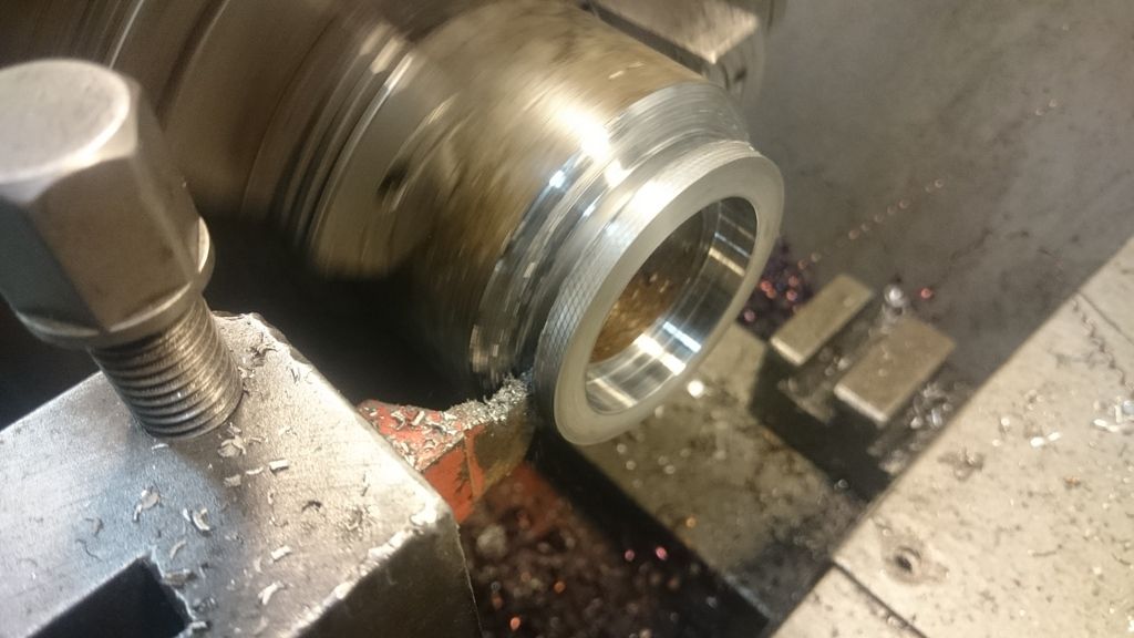

Svarvade distansringar så dom passar mot trattarna.
Delningsbara så jag flyttade isär spjällen så det blir samma CC mått som på insuget
http://i1028.photobucket.com/albums/y344/noctumuz/DSC_1173_zps98sxvjwz.jpg
http://i1028.photobucket.com/albums/y344/noctumuz/DSC_1175_zps1pz26qpt.jpg

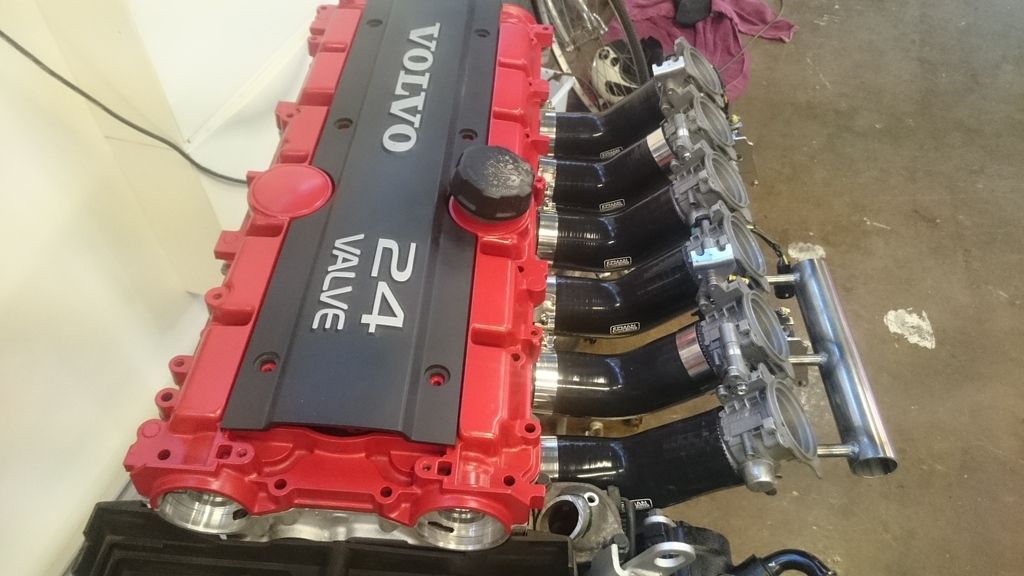

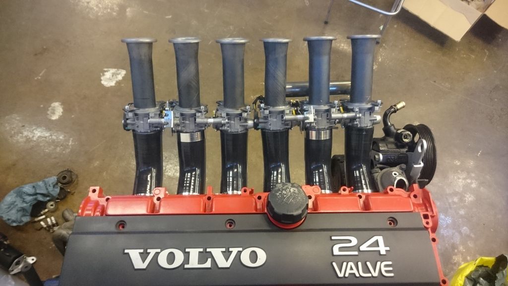

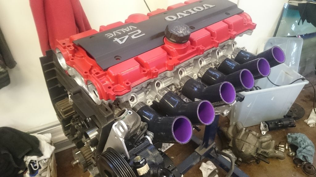

6 st 45 graders siliconslangar
http://i1028.photobucket.com/albums/y344/noctumuz/DSC_0351%201_zpsijqu66f3.jpg

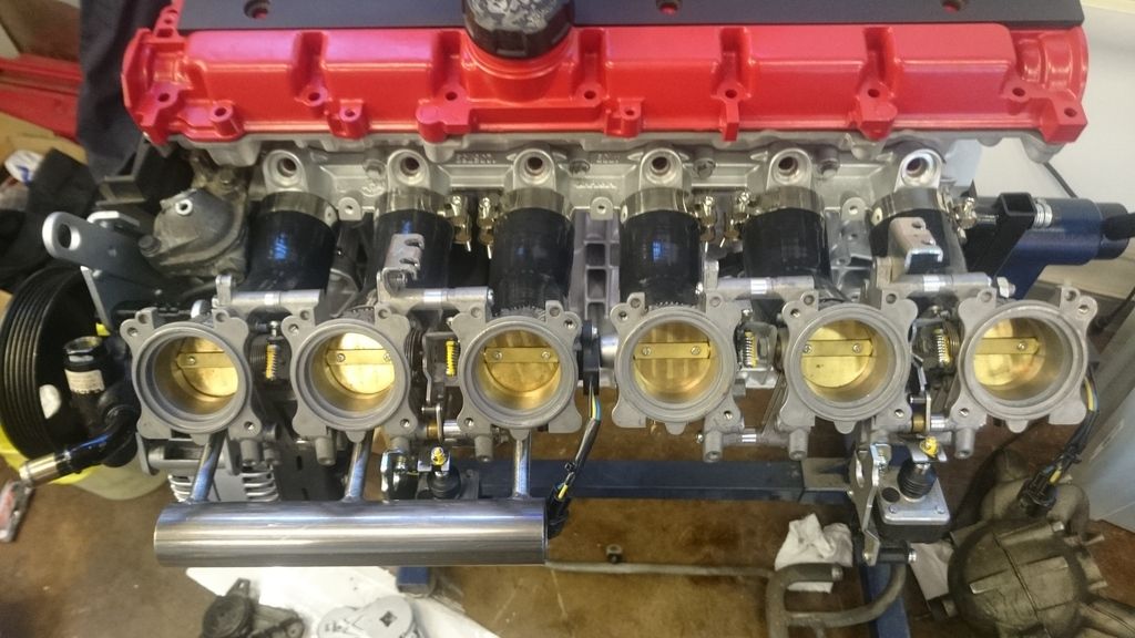

Tiggade ihop en vacuumkammare som monteras i dom spjällens spridarhål
http://i1028.photobucket.com/albums/y344/noctumuz/DSC_0352%201_zps0onojhzx.jpg
http://i1028.photobucket.com/albums/y344/noctumuz/DSC_0353%201_zpsxczuijux.jpg
Provmonterat trattarna för att mäta så att allt får plats i motorutrymmet smile
http://i1028.photobucket.com/albums/y344/noctumuz/DSC_0354%201_zps7bgqxrhg.jpg

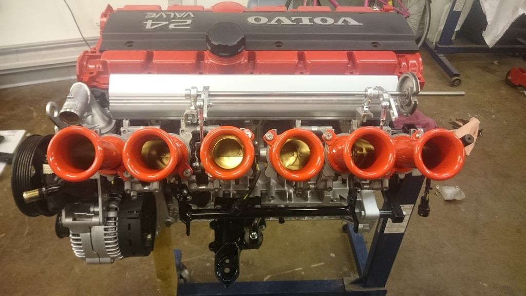

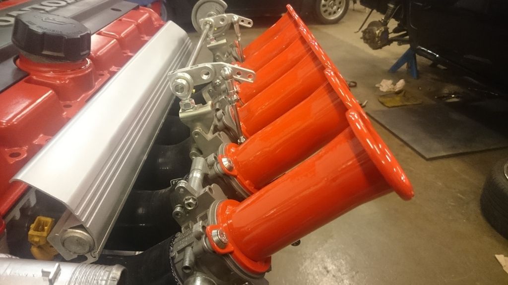

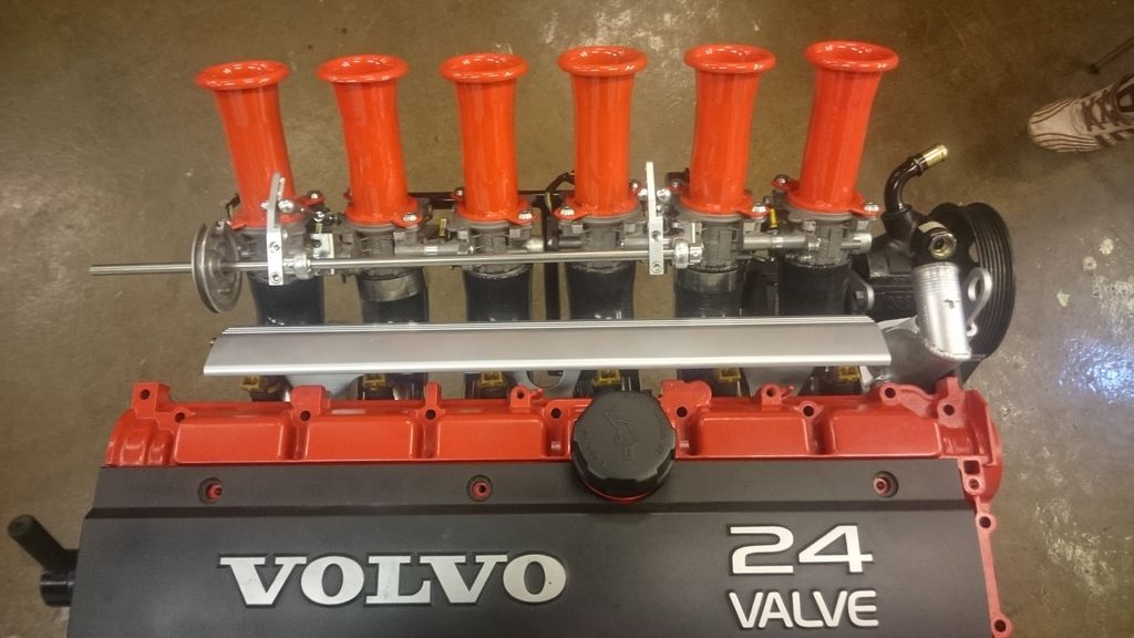

Har nu fått löst länkaget till spjällen och pulverlackerat trattarna big_smile
http://i1028.photobucket.com/albums/y344/noctumuz/2015-08-17%2021.46.41_zpsarpf7wom.jpg
http://i1028.photobucket.com/albums/y344/noctumuz/2015-08-17%2021.45.11_zpseiqvaf4d.jpg
http://i1028.photobucket.com/albums/y344/noctumuz/2015-08-17%2021.44.58_zps1ed4gmee.jpg
http://i1028.photobucket.com/albums/y344/noctumuz/2015-08-17%2021.44.44_zpso0bphccy.jpg

Snyggt smile Kommer låta härligt sen med dom trumpeterna tongue Vad är det för spjällhus?
97 Inlägg
18 augusti 2015
Kommer från 2st Triumph 675 2009 smile
