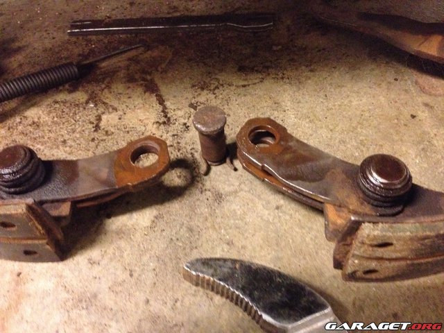

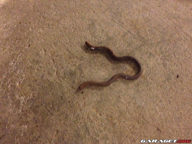

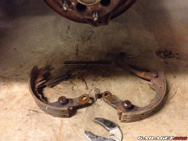

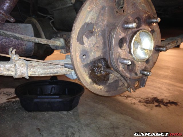

Inspirerad av HG_s fina svetsande så måste jag ju göra nåt. Började med att plocka loss backarna på den bakbroms jag inte hade tänkt fixa egentligen...
https://www1.garaget.org/gallery/images/206/205450/205450-9a0256e9fa320e120fd79af037edf15b.jpg
Pinnen på väg ut efter ett himla meckande
https://www1.garaget.org/gallery/images/206/205450/205450-b9aba488333fcff44e96ebeb9a66adab.jpg

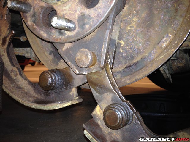

Clipset som håller fast pinnen som backarna roterar runt
https://www1.garaget.org/gallery/images/206/205450/205450-ece444a1e99ab4248d1258ca252be2e0.jpg
Nerplockat
https://www1.garaget.org/gallery/images/206/205450/205450-590427bd2f31ee2b07ade892df3efc62.jpg
Sådär satt clipset

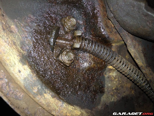

Sen var det dags att ta loss handbromswiren.
https://www1.garaget.org/gallery/images/206/205450/205450-e71b0421abe850a55429e40cba03d214.jpg
Den lilla kulan losstagen från sin hållare. Sitter inte helt praktiskt till...
https://www1.garaget.org/gallery/images/206/205450/205450-34e96361ad01c4ccb5291d7372315e6c.jpg
Såhär skall alltså handbromswire me fjäder gå in i trumman. Kan vara bra att veta när allt skall sättas ihop igen. När man skruvat loss de två bultarna går det smidigt att plocka loss fästet och få ut handbromswiren.

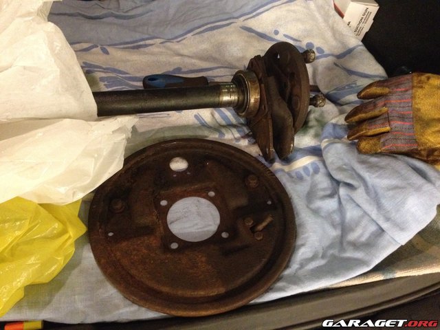

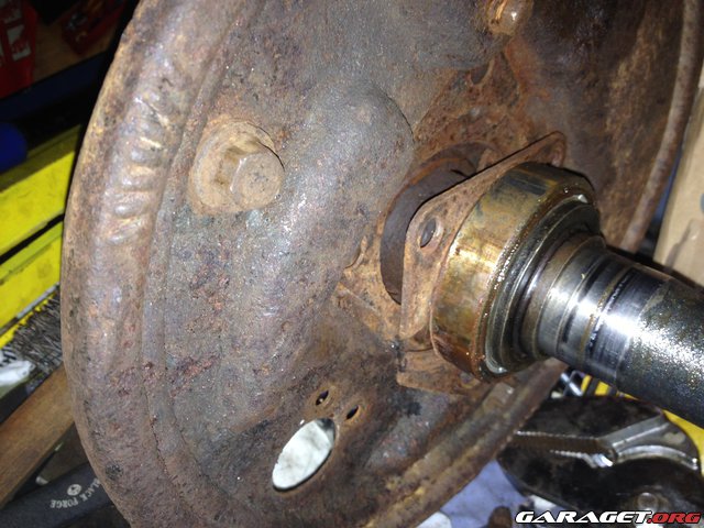

Efter att ha plockat rent bromsskölden och skruvat loss de fyra muttrarna var det bara kvar att få ut hela paketet. På min bil satt det redigt hårt. Jag använde glidhammaren från biltema (169 spänn) och fick ut det hela utan allt för mycket våld...
https://www1.garaget.org/gallery/images/206/205450/205450-162f29353300178d3d3f28f6dac8da4f.jpg
Så här ser axel - sköld ut "bakifrån", det sitter en kvadrat (som är delad på mitten i två halvor) med ett hål i mellan kullager och sköld på den här bilden har ena halvan av kvadraten halkat ner lite... Tror detta är dina shims HG_.
https://www1.garaget.org/gallery/images/206/205450/205450-b02ffcde817abbcaa83fe334960b1cdb.jpg
Plockar man bort shimsen får man ut kullagret genom hålet i skölden.

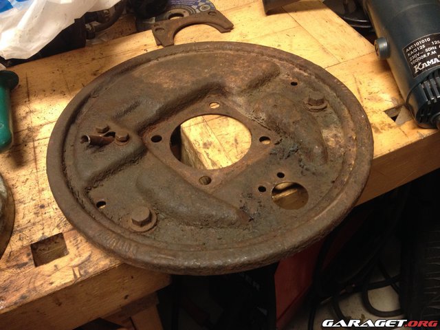

https://www1.garaget.org/gallery/images/206/205450/205450-eb9d66fa91ce058e0e8ba3d8c1578c06.jpg

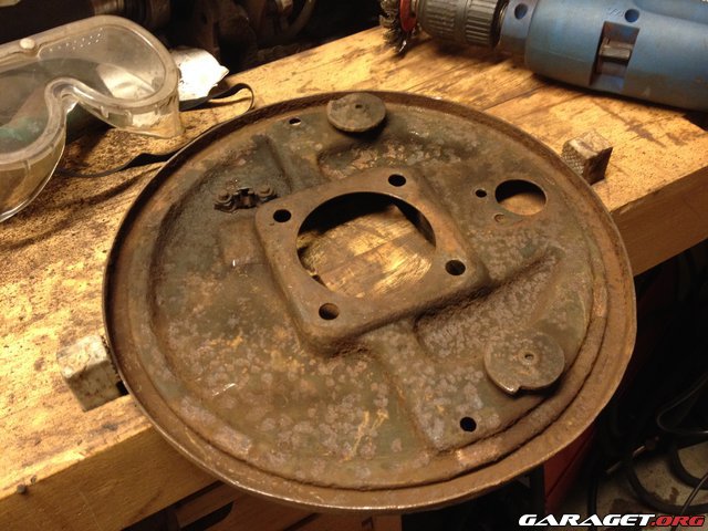

Såhär "fin" var basidan av skölden hmm
https://www1.garaget.org/gallery/images/206/205450/205450-1853746f652045f330a4f0a93b0998a3.jpg
Insidan var verkar också behöva lite kärlek... :

Vet inte om de syns på bilderna ovan. Men det verkarsom om en hel del material försvunnit från drivaxeln, och svart och hemsk är den. Kan det vara metallspån i bakakeln som åker runt och "blästrar" sönder den? Vad gör man i så fall åt det?
Apropå blästring, finns  det nån bra och billig lirare kring Göteborg som kan blästra mina rostiga bromsdelar?
Jag började slipa inatt men efter en massa gnet ser det fortfarande inte bra ut. Rost kvar i skrymslen och vrår samt i en massa porer...

Tycker inte drivaxeln ser konstig ut, slitspår efter packboxen
brukar det bli. Kan du ta närbild på det du menar?

Jag får nog hålla med, jag kan inte heller se något konstigt med axeln.

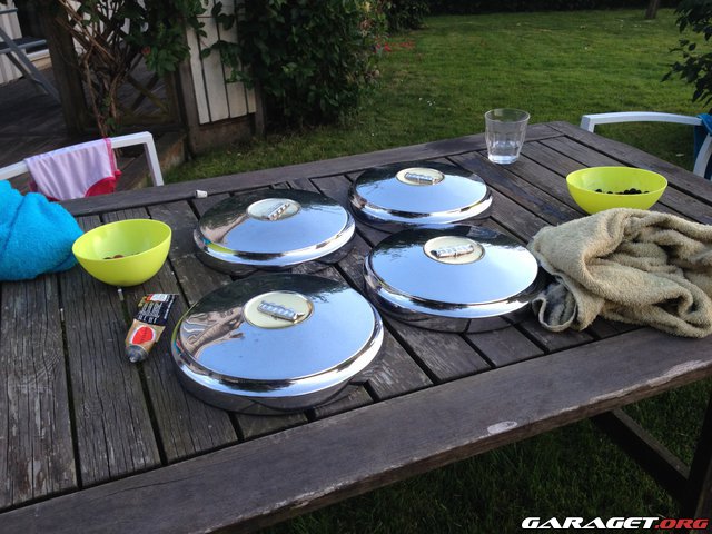

Ja, medan man väntar på att få hem broms grunkor från blästring och lack så kan man alltid polera sina navkapslar smile

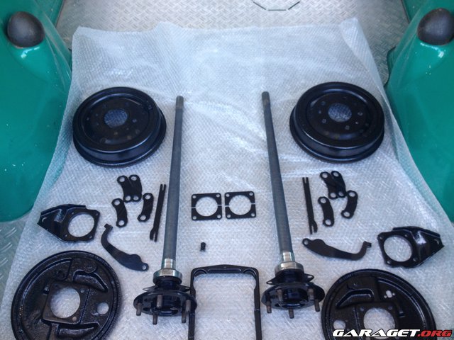

Men nu har jag fått hem mina upp piffade bakbromsar så då är det väl bara att bonka in dem med lite känsla och finess tongue Pulverlackat, yeah baby cool cool

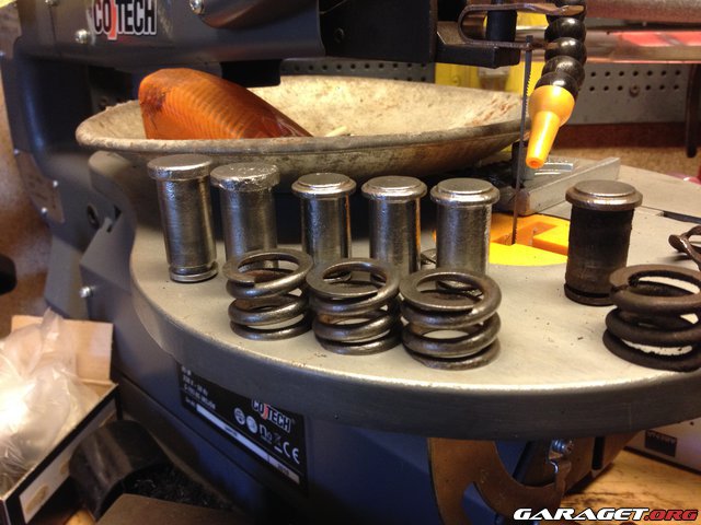

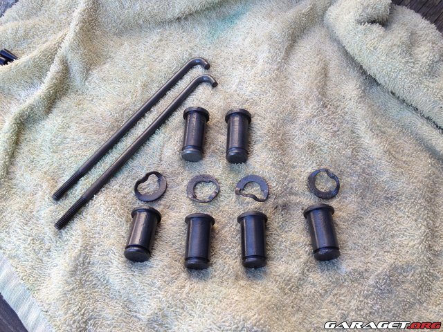

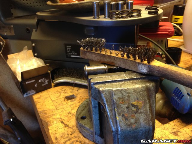

Insåg dock att en del detaljer inte följt med till blästring hmm så det blev till att gneta själv med stålborste:
https://www1.garaget.org/gallery/images/206/205450/205450-e8218358ebc61ca0617a89827f985ea9.jpg
Den längst ut till höger har inte fått sitt på bilden ovan. Men även den fick smaka borsten till slut.
https://www1.garaget.org/gallery/images/206/205450/205450-06cda94f6e2a328801fe9778688ffe22.jpg
Nötte fan ut borsten med dagens gnet tongue
https://www1.garaget.org/gallery/images/206/205450/205450-b7332224095bf5774abc4967af1d4da5.jpg
Efter lite hemkokning i zinkfosfat och lätt anoljning ser de så här ut. Riktigt nöjd med dagens insats faktiskt. Skall bli ett nöje att pilla ihop bromseriet nu smile Batterihållar pinnarna fick samma behandling. Nu när hållaren har fått en snygg pulverlackning duger det ju inte längre med rostiga gamla pinnar!
