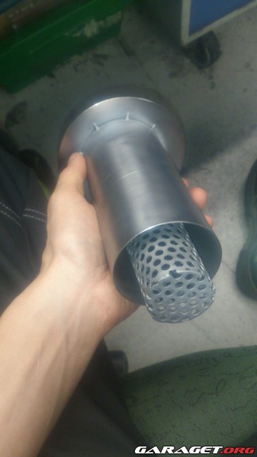

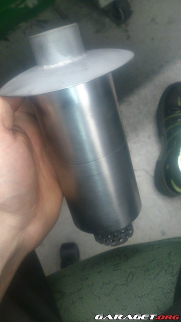

En vätskebehållare för oljecatshtanken smile Nu vet jag att många kommer tänka, varför bygger han en behållare till catshen det är ju tankens uppgift  Jo smile såhär är det smile eftersom jag har byggt min catsh på det sättet att jag har ett rör två tredjedelar ner i behållaren så begränsar ju det mängden vätska tanken kan ha innan den "täpper igen" sig själv smile Detta rör har jag för att oljeångarna ska behöva åka en så lång väg som möjligt inne i behållaren innan dem åker ut smile Så att så mycket som möjligt av själva oljan/bränslet ska stanna kvar. Men med min konstruktion så innebär det ju att volymen begränsas så då har jag gjort ännu en behållare som kommer sitta på undersidan av bilen, under själva behållaren smile
https://www1.garaget.org/gallery/images/212/211510/211510-575c91ccdee1b69e42eac9ad69a80396.jpg
https://www1.garaget.org/gallery/images/212/211510/211510-eff1f15fd10717c9cd1a1a5c95be7eb4.jpg
Så här är den nytillverkade behållaren smile ingång från catshen, en liten luftning i överkant samt en gängad utgång som kommer sitta en liten ventil på så jag kan tömma den smile
Luftningen av behållaren kommer gå upp i röret som kommer från catshen (den som är på bild 2) smile
"Taket" på behållaren har jag även knäckt till lite o lutat så det inte blir någon luftficka smile även botten har jag knäckt till lite o lutat mot urtappningskranen smile
https://www1.garaget.org/gallery/images/212/211510/211510-2679074b2eeb312a35f0ab1e47f20fde.jpg
https://www1.garaget.org/gallery/images/212/211510/211510-e9220862bc2a009cb23b8577e2f13a9a.jpg

Sen har jag även börjat snida på lite schyssta grejjer smile
Är det någon som kan se vad det ska bli? roll
https://www1.garaget.org/gallery/images/212/211510/211510-13e5cf09c16c6c00174e9d640fecd8de.jpg
https://www1.garaget.org/gallery/images/212/211510/211510-bfef855d15ee4719fed5f765755df417.jpg
Javisst ska det bli en addapter istället för original vevhusburken på blocket cool
Har även svarvat fram några rörbitar som ska sitta där smile
https://www1.garaget.org/gallery/images/212/211510/211510-492834d0393481e5ba54f56b241e9554.jpg

Sen som avslutning tänkte jag visa vad resultatet av min nya vevhusburkaddapter blev lol (långt ord) tongue
Så nu går dem två utgångarna från blocket ihop till ett 35mm rör big_smile Så nu ska det inte vara några problem att släppa ut vevhusgaserna wink
Varför göra det lätt när man kan göra det svårt, kan man så ska man, som jag brukar säga wink
https://www1.garaget.org/gallery/images/212/211510/211510-282103641efcc448ec336913f95fa0dd.jpg
Sen lite svart färg på det smile
Här ser man även hur jag gjort så det blir o-ringstätat smile
https://www1.garaget.org/gallery/images/212/211510/211510-4c0d09168b362d168d66adf328384f6f.jpg
