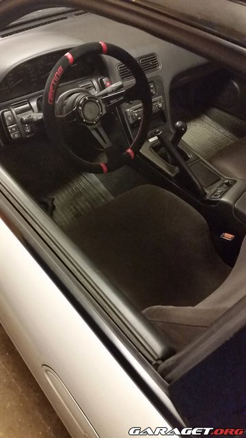

Sen började jag med att beställa kamremskit, sportratt, rattnav, oljetryck/oljetempsmätare, hållare till A-stolpen.
Har monterat ratten och bytt kamrem, och ska nu till påsk montera oljekylare, oljefilterflytt och även montera mätarna.

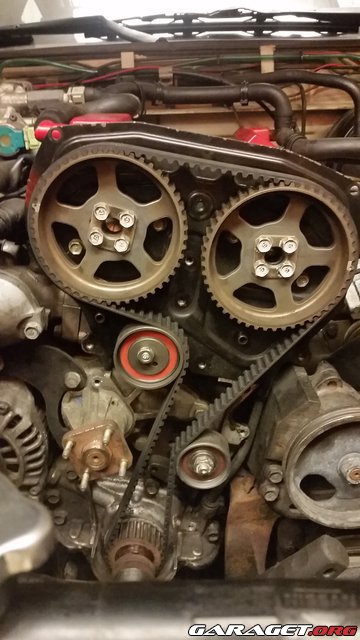

Nu har man varit i garaget och småpysslat lite. Har mest gjort i ordning och donat i garaget, men bilmek blev det. Igår så tog jag lös fronten,huven,tryckrören,baksätet, tömde motorn på olja och vatten, tog lös kylaren och slangarna.

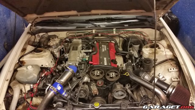

Igårkväll var jag till garaget. Provmonterade dom nya tryckslangarna och kapade ett tryckrör och försökte pussla ihop det, det är helt sjukt vad dom tidigare ägare har gjort, inte bra någonstans..Haha kanske inte ska säga så innan man själv är klar roll
Här kommer iaf en bild på motorummet

Sen plockade jag bort AC:n,både AC intercoolern och pumpen så nu blev det gott om utrymme.
Monterade adaptern till oljefilterflytten och kollade ut en plats till filterhållaren och oljekylaren. Slutade med att filterhållaren blev fastskruvad i den lilla kanten som är runt batteriet och kylaren sitter mellan intercoolern och kylaren. Bild på det kommer här roll
