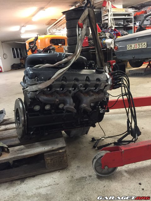

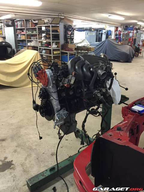

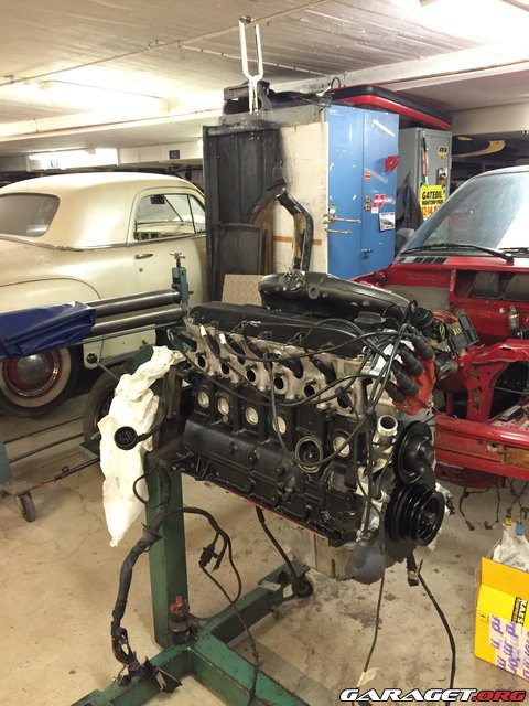

https://www1.garaget.org/gallery/images/184/183595/183595-5fb034981aee789210b88786bae28720.jpg
https://www1.garaget.org/gallery/images/184/183595/183595-2e874fd7f156a49a5c569abbeb0e1665.jpg
Det fortsätter med motorn.

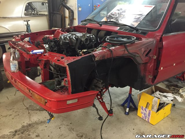

https://www1.garaget.org/gallery/images/184/183595/183595-9d55f59ee90432ca4c71bd2e07853659.jpg
Svänhhjul och vlåda monterat men muppen som sålde motorn skickade med fästen till BMW e34 mad vilket jag inte tänkt på men står där och ska lyfta i den och BA jaha nä. Tur var att jag hade egna hemma men inte kommit åt dom. Så får hinka i den efter helgen pga utomlsndsresa!

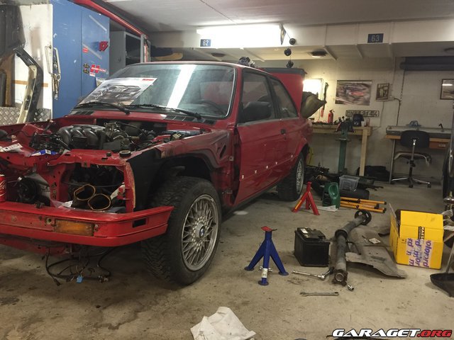

https://www1.garaget.org/gallery/images/184/183595/183595-8c72d86044c3de4220134c63fbdb6e03.jpg
https://www1.garaget.org/gallery/images/184/183595/183595-dbb9eeeaf2ddf54929b35055dff5eff3.jpg
Där åkte skiten ner!

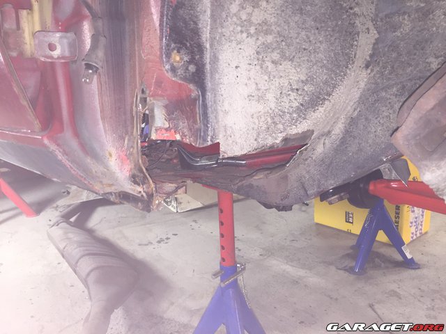

https://www1.garaget.org/gallery/images/184/183595/183595-1df33bf7fb66e847ba3c9910b7e95330.jpg
Bilden blev skit men började kapa i passagerargolvet. Såklart de små fläckarna man hade visade sig vara större cool bara att KAPA!!!!!!

Kul med motorn på plats tongue mindre kul med rosten...
Ja verkligen! Den där jävla rosten. Men när detta hörn är lagat så verkar det som om det är till typ 98% borta big_smile Så vi får se bara till att svetsa lite.

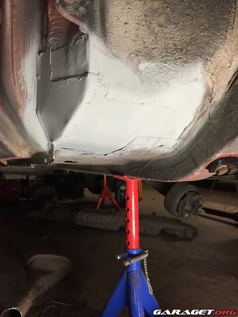

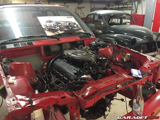

https://www1.garaget.org/gallery/images/184/183595/183595-c95aff06ed05e8d5afc246b7926d1ec0.jpg
Då var andra hörnet snart klart! Blev otroligt nog likt de andra lol
Sen åkte jag och hämtade nya kardanen också!
Och idag så fick vi liv i motorn!! Efter mycket bråkande med kablar som inte ville, men efter att vänt på två kablar till triggern och pulskontakten fick vi gnista och då hoppade den igång på 1 år gammal bensin på 4 varv på startmotorn. Så väldigt nöjd.
Var lite strul med dom tre reläna som sitter på sidan också men det löste dig med lite tvångsmatade big_smile

https://www1.garaget.org/gallery/images/184/183595/183595-99c4726bb2125426e411c00f4d44335e.jpg
Efter en hel eftermiddag i garaget fick han komma ner på däcken iaf. Kardanen är på plats! Var ett jävla strul då vi var lite snabba att trycka upp kardanen då den inte gled på splinsen som den skulle så den var 5 cm för lång. Vilken gjorde att motorn pressades fram 5 cm. Men tog ner den igen och gjorde rent. Sen på med fjäderben och ner på backen. Blir kylare och slangar till veckan sen skulle man kunna ut och prov burna lite cool

Kanske var jag som inte var observant, men la du nya plåtar i golvet rätt över det gamla?
208 Inlägg
17 augusti 2015
VictorP skrev:
Får lov att följas! smile
Aa blev så trött på rosten så täckte över skiten cool
Nej självklart är det bortkapat under! kommer läggas aluminiumdurk över sedan på båda sidorna så golvet kommer se lika ut. Det var tyvärr så uppkäkat så var tvungen att ta hela golvet för att inte sitta och göra 1314235 små bitar. Först trodde jag stora delar var lugnt sen när man bara gnugade lite med kapen ramlade halva golvet bort av all jävla rost...

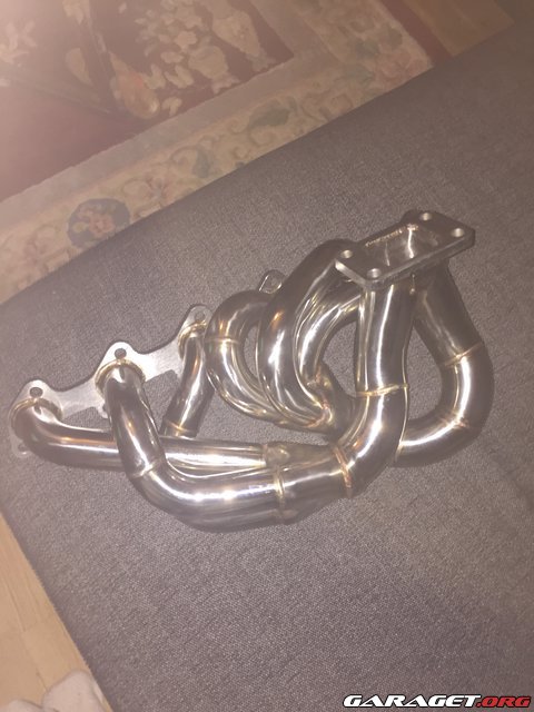

https://www1.garaget.org/gallery/images/184/183595/183595-84c8c44b458379c8818fa1ccaefafa86.jpg
Fick bli ett simplare turbogrenrör när det ändå råkade vara lite rabbat lol Vid en okulärbesiktning ser det faktiskt fruktansvärt välgjort ut! Riktigt roligt.
