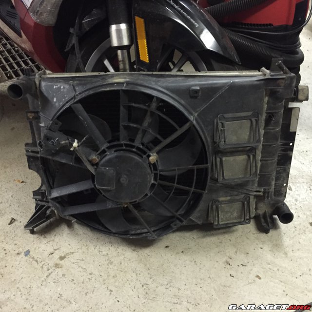

Sen ska de även startas upp i veckan! Saabkylaren kommer få agera burnoutkylare wink När det är färdigburnat är det bara att hinka ur motorn igen och börja med turbon.

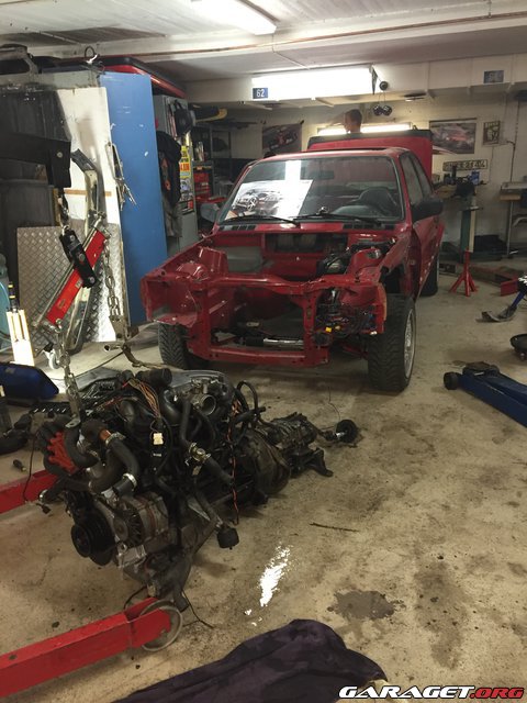

Då var fjösen ute igen. Ska göra saker i lite ordning så blir att svetsa klar all rost nu sen kan man gå på motorn igen. Och försöka göra klart saker också tongue sen kan motorn ta igång igen i vinter.
Var ute och provkörde i lördags kväll iaf. Körde med enbart grenrör utan landa så gick som en påse skit men stod 20 cm långa långa lågor ur piporna iaf lol dock tror jag något hände med diffen efter vi burnat för klonkade konstigt när vi rullade in den.... Orginaldiffen till 318 gillade inte min ide smile
