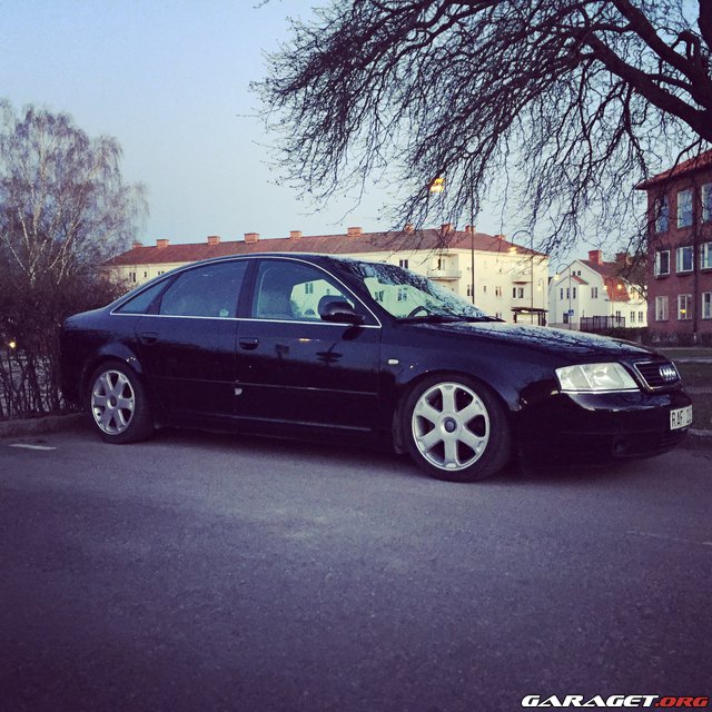

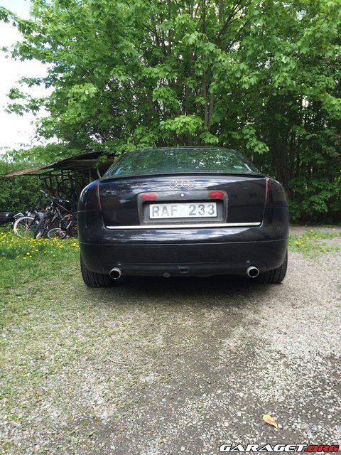

Tidigt i projektet 2015-04-19:
https://www1.garaget.org/gallery/images/192/191875/191875-9bcc4d7477479a604ab94d9db5b42984.jpg

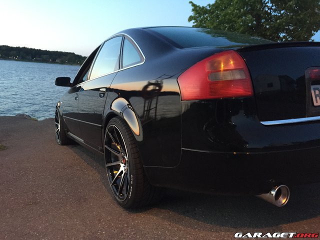

Hur den ser ut nu 2015-06-07:
https://www1.garaget.org/gallery/images/192/191875/191875-38477c2f1c634317c1d8239551f54bdc.jpg

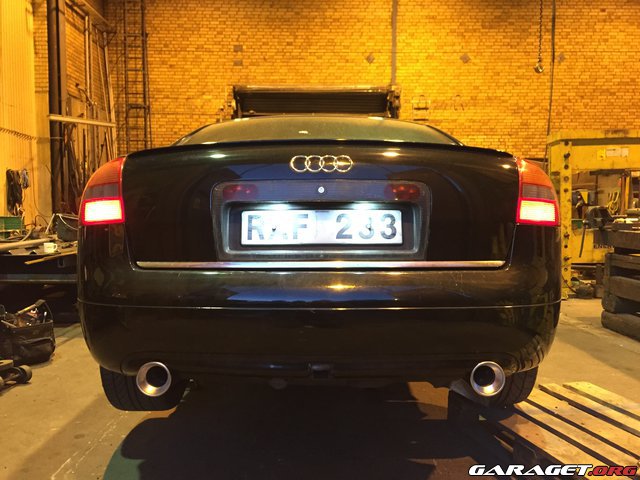

Det som gjorts redan är följande:
*Enligt förra ägaren nyss bytta turbos och kamrem big_smile
*Framskärmar bytta big_smile
*Nya coilovers, därav sänkt en hel del! big_smile

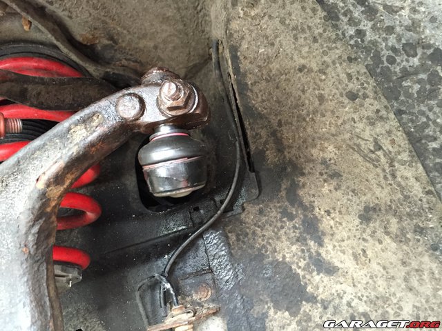

*Genomgång av bromsok, skivor, länkarmar och drivaxel/drivknut i samband med installationen av coilovers big_smile
*Skylthållare bak och fram borttagna big_smile
*Tonade baklyktor big_smile
*Byte av höger bakhögtalare då original var sprucken, 4 st nya kommer inhandlas big_smile
*Köpt hem fälgar och däck som åker på 2015-05-11 big_smile
*Få på fälgarna big_smile
*Inlämnad för rostlagning 2015-05-25 big_smile
*Rostlagning klart big_smile
*Framskärmar breddade för att fälgarna ska få plats big_smile
*Fyrhjulsinställning (Förutom toe på bakaxeln) big_smile
*Nya tändstift NGK BKR7EIX big_smile

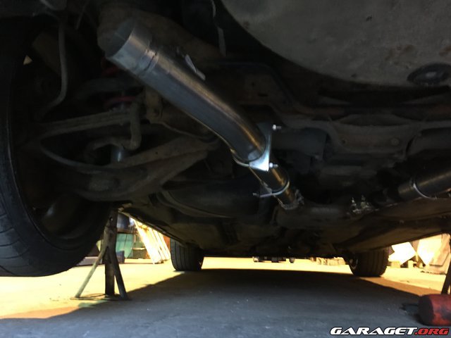

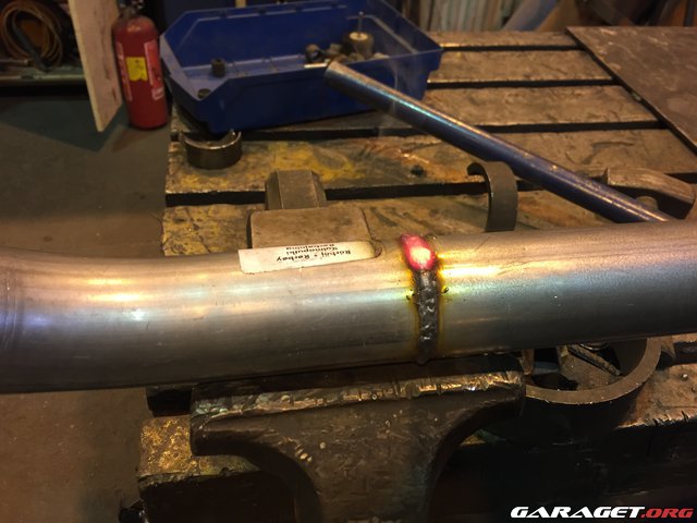

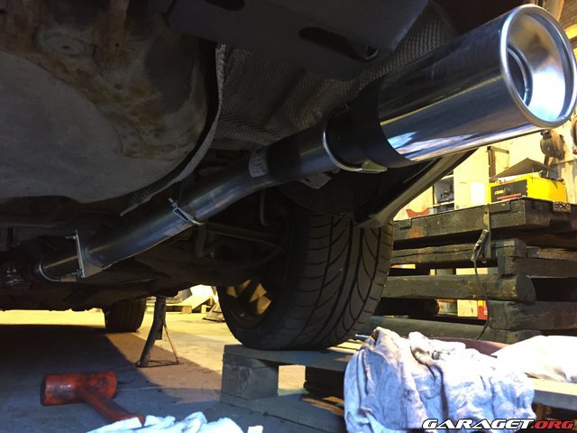

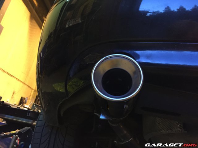

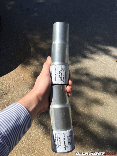

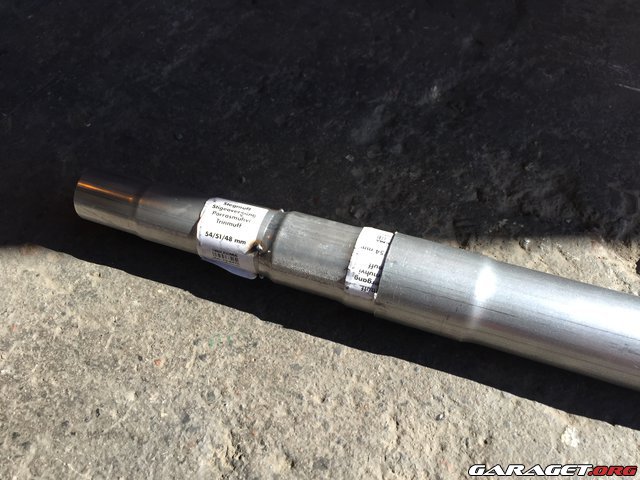

*Egentillverkat 2.5" avgassystem efter resonatorn med Simons ändrör big_smile
*Nya vakuumslangar big_smile
*24000 mils service, inklusive bytt bränslefilter, luftfilter, kupéfilter, oljefilter.

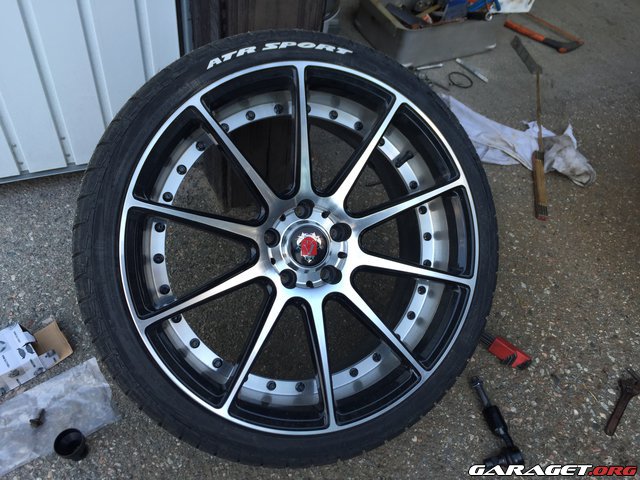

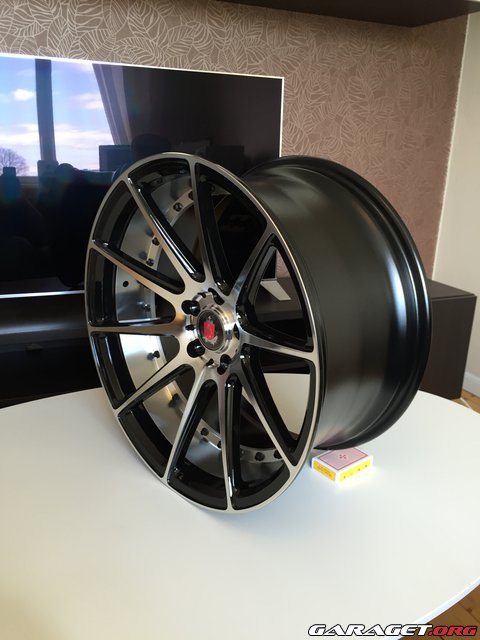

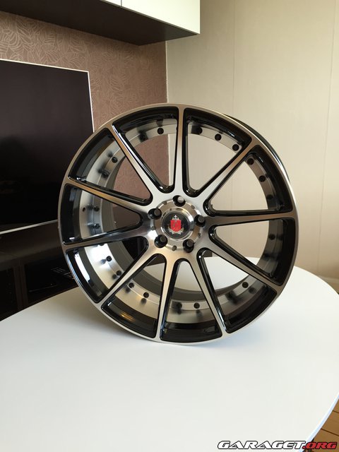

Fick idag hem mina nya fälgar, blev ett par AXE EX16 19" 8.5" fram och 9.5" bak! Nästan så att munnen vattnar, ser riktigt härliga ut!
https://www1.garaget.org/gallery/images/192/191875/191875-9e1c7d5f29ac4428d38bc0cc4daff9bb.jpg
https://www1.garaget.org/gallery/images/192/191875/191875-09ec767b0f21bfc4222a7e9e71335ba5.jpg
https://www1.garaget.org/gallery/images/192/191875/191875-5fa9849ecefdedf1b12618a832d19c40.jpg

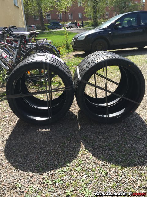

Däcken hämtade jag i lördags och blev ett par 235/35r19 fram och 265/30r19 bak!
https://www1.garaget.org/gallery/images/192/191875/191875-e57956666ce95b13dc13cfd9ba401206.jpg
https://www1.garaget.org/gallery/images/192/191875/191875-169908e25249c689d24c63f17412fdd2.jpg
Nästa uppdatering kommer på onsdag då fälgar och däck åker på bilen! big_smile

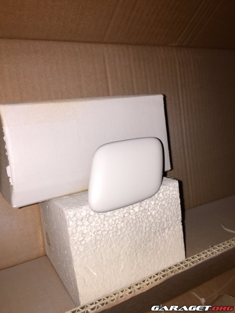

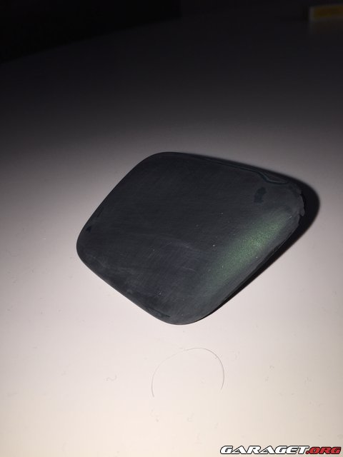

Hann med en till uppdatering idag, jag slipade och lackade nämligen lilla kåpan för framlyktans tvätt.
Slipad med 1200 våtslip
https://www1.garaget.org/gallery/images/192/191875/191875-2aaaa4f11680f4efc80ab654257001c6.jpg
Blev att lacka med Hagmans, fanns några burkar på Mekonomen
https://www1.garaget.org/gallery/images/192/191875/191875-601dee2be1c81f3740c2dff114c5ebee.jpg
Grundfärgen på!
https://www1.garaget.org/gallery/images/192/191875/191875-0c6e91c0731a61c91e924738cfea2acb.jpg
Två lager med "850" bläcksvart färg som är Audins original färgkod.
https://www1.garaget.org/gallery/images/192/191875/191875-099bfc643ad8a51730a2544bbaec7e65.jpg
Sen efter tre lager klarlack var den klar!
https://www1.garaget.org/gallery/images/192/191875/191875-3bdc633a5cb6fb9556dfd0b462ef0f8d.jpg

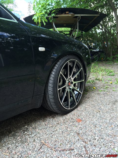

16 maj 2015

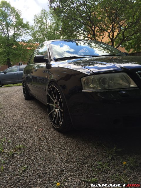

HEEEJ! Idag är jag superglad från att vara enormt nere big_smile
Det är nämligen så att jag var ute och mecka idag igen och mätte gång på gång på gång för att verkligen se hur mycket som behövdes för att fixa så allt sitter. Det visar sig att när jag vinkelslipat ner bromsoket lite (putsat bort ca 3 mm) så behövs endast en 10mm spacer för att fälgen ska på fram! Detta betyder att jag EVENTUELLT inte behöver valsa ut framskärmen, vilket jag helst vill undvika!
Här kommer lite bilder på hur jädra snyggt bakdäcket sitter på bilen, passar som en gös i en dojja, ca 1 - 2 mm frigång mellan skärmen och däcket när man trycker ner baken vilket är tillräckligt wink
https://www1.garaget.org/gallery/images/192/191875/191875-41b5eda6a12e12b0fb7e11b99c9d8950.jpg
https://www1.garaget.org/gallery/images/192/191875/191875-41cfc0c6acf5c0d998668a7fd634fe55.jpg
https://www1.garaget.org/gallery/images/192/191875/191875-0cbec2407f018b23542c430ed9602a80.jpg
https://www1.garaget.org/gallery/images/192/191875/191875-5ce50e3d546c9c94d85aff7aac8807e1.jpg
https://www1.garaget.org/gallery/images/192/191875/191875-498ab831b7b1f9c1214f0de16139bf7e.jpg
https://www1.garaget.org/gallery/images/192/191875/191875-f99561a67ce12cf1fcb48d7b9f1101d3.jpg
https://www1.garaget.org/gallery/images/192/191875/191875-db905b8b97c0231a673c1a5767c954d8.jpg

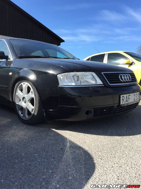

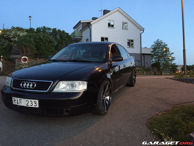

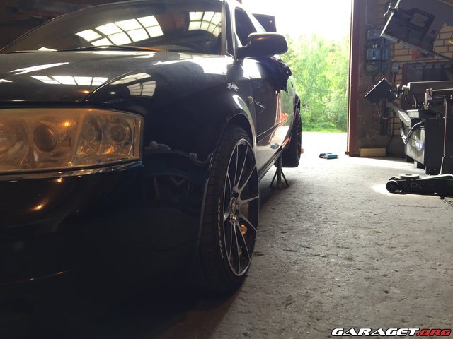

Igår kväll (väldigt sent) fick jag äntligen på fälgarna fram och bak, beställningen från Spacer.se fick jag hem på endast en dag! Mycket snabb leveranstid och verkar vara en kvalités produkt smile Det blev 10mm spacers fram samt att jag fick sitta med vinkelslipen på bromsoken för att fälgarna skulle passa, men det gick wink
Bromsoken ska vid ett senare tillfälle slipas ner och få fin röd färg på sig, detta är dock ett framtidsprojekt då jag har en hel del kvar att göra på bilen. Jag ska först och främst valsa framskärmarna då däcken för tillfället tar i när man svänger/kör på gupp. Men behöver endast valsas ca 5mm. Den ska efter valsning sänkas lite mer.
Här kommer bilder på hur den ser ut för tillfället (notera att rosten kommer fixas på måndag när den lämnas in för rostlagning/omlackering för bak och framdörr):
https://www1.garaget.org/gallery/images/192/191875/191875-3cf104674a49906ef797a745eb750d76.jpg
https://www1.garaget.org/gallery/images/192/191875/191875-0ba6863bb29596e4f2784e4364770e70.jpg
https://www1.garaget.org/gallery/images/192/191875/191875-8ab51da532cc0c4116da43eb69c0148b.jpg
https://www1.garaget.org/gallery/images/192/191875/191875-51b0bf469495e5f34c3b0991bfc6d572.jpg
https://www1.garaget.org/gallery/images/192/191875/191875-e6575733c3e8e195d58f0d4bc591a038.jpg
https://www1.garaget.org/gallery/images/192/191875/191875-03689b313b8e1e432df857dbb15905af.jpg

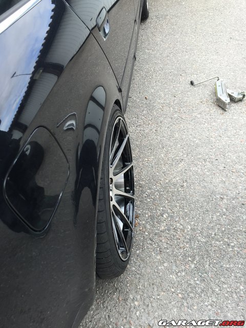

Idag har jag fått tillbaka bilen från rostlagning och påbörjat skärmbredning! Resultatet på rostlagningen kunde varit bättre men helt klart godkänt, var hyfsat billigt.
https://www1.garaget.org/gallery/images/192/191875/191875-9e67234697e0a56f427a97105126f2cb.jpg
https://www1.garaget.org/gallery/images/192/191875/191875-b54675e5f8835e4508ff6df2b1c5a4a0.jpg

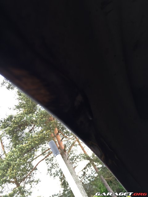

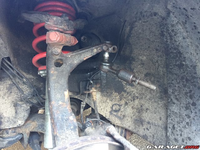

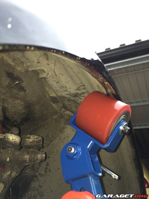

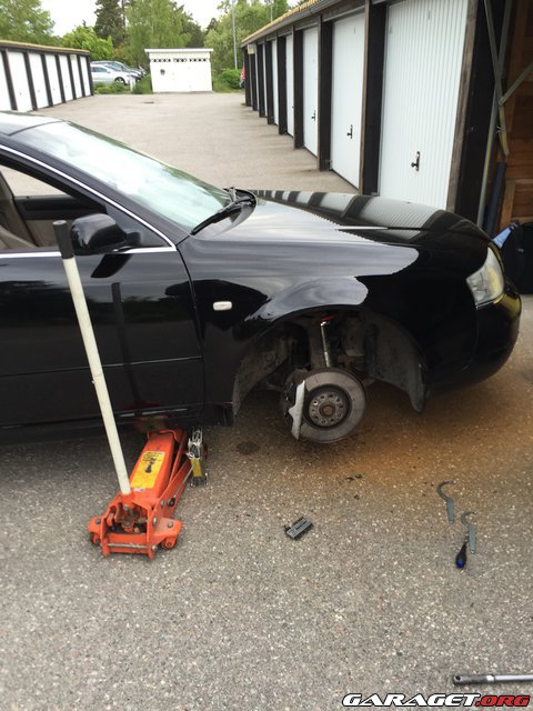

Efter att rostlagningen var klar var jag tvungen att breda skärmkanterna fram för att däcken inte ska ta i när man svänger/åker på gupp/bromsar. Så var förbi biltema och inhandlade lite leksaker tidigare i veckan smile Hittade inte Valsningsverktyget någon annanstans än på biltema vilket är skumt...
https://www1.garaget.org/gallery/images/192/191875/191875-edaca1326a07da562a473b7c05334d2c.jpg

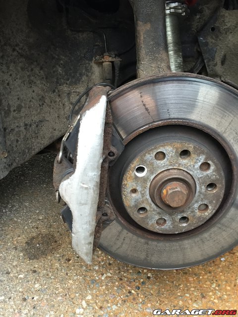

Började med att ta av fälgen och mata dämparen med lite 5-56 så att jag kunde justera höjden.
https://www1.garaget.org/gallery/images/192/191875/191875-ff403aaeef10854dbf1dbee6473653f5.jpg
https://www1.garaget.org/gallery/images/192/191875/191875-46ef67a028faee8f97d8be84dcfcd5bb.jpg
Här är har ni en närbild på hur resultatet av vinkelslipen på bromsoket blev! smile
https://www1.garaget.org/gallery/images/192/191875/191875-0dc6ae68efd5873fe866ec8700550dde.jpg

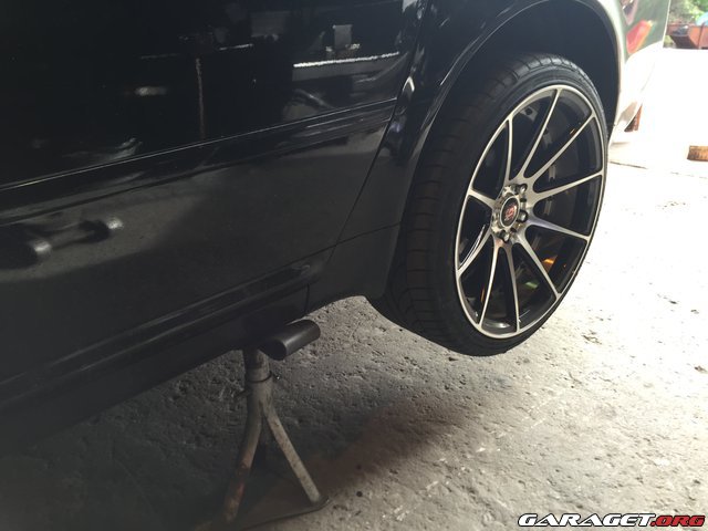

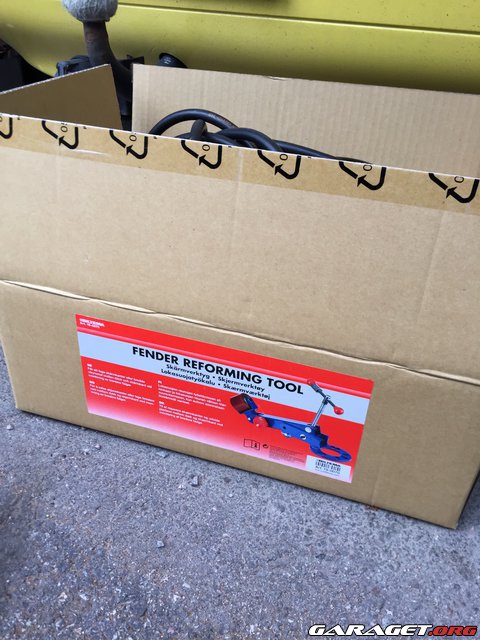

Tyvärr hann jag åka lite med bilen innan rostlagningen och innan jag inhandlade valsningsverktyget så då ser det ut såhär... Don't be stupid kids, ha lite frigång!
https://www1.garaget.org/gallery/images/192/191875/191875-f9d8784d5f4057879e87ddc379d02199.jpg
Eftersom man ska värma upp skärmarna om man ska valsa så lånade jag grannens värmepistol, mycket bra då man kunde se vilken temperatur den var inställd på och vad för temp den hade för tillfället!
https://www1.garaget.org/gallery/images/192/191875/191875-21938fdb8b9a5929ee6f299efb292b6b.jpg
Sen var det bara att sätta igång och köra på, fick lite hjälp av farsan min som höll i värmepistolen och piskade big_smile
https://www1.garaget.org/gallery/images/192/191875/191875-d2574ab1cf9ef8bd9f786b8885842e0d.jpg
https://www1.garaget.org/gallery/images/192/191875/191875-bc76bdc7e0fa6158cd8f911f8b015b67.jpg

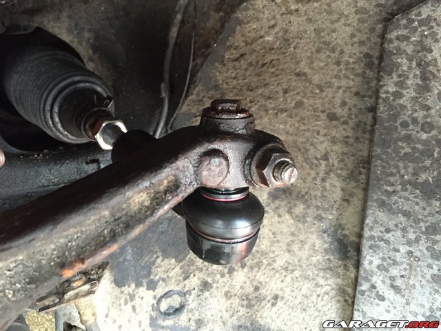

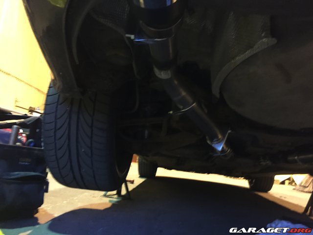

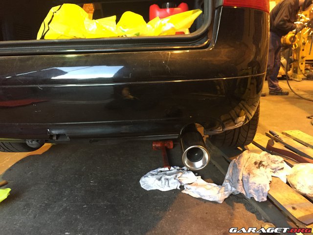

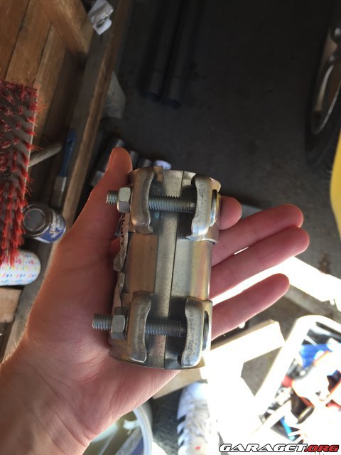

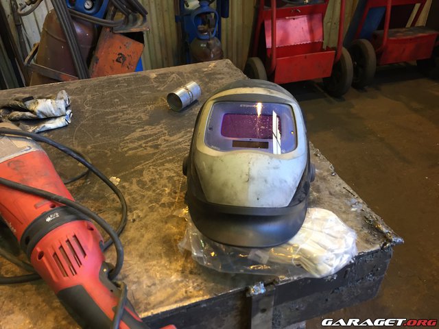

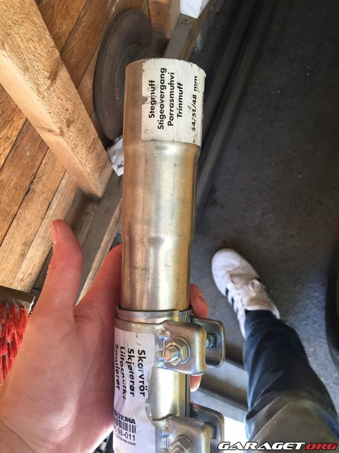

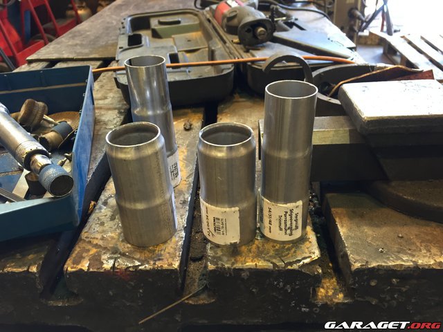

När jag var klar med bredningen för dagen och kom hem märkte jag att ena ändröret fått vingar och flugit vidare till ett annat liv sad Gör inte så mycket då jag ska bygga om systemet och köra 3" catback så fort jag får tummen ur och har inhandlat rör smile
https://www1.garaget.org/gallery/images/192/191875/191875-8a191ac664c585864353acc2fa001ed5.jpg

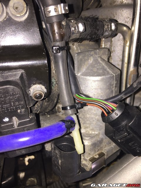

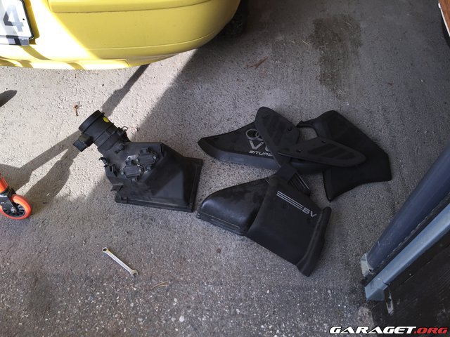

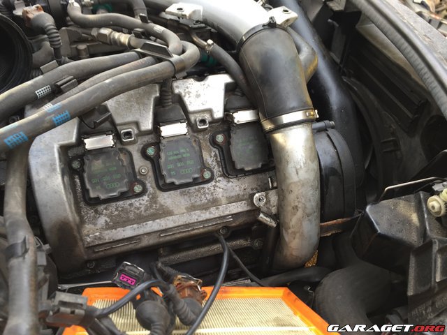

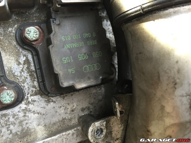

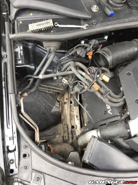

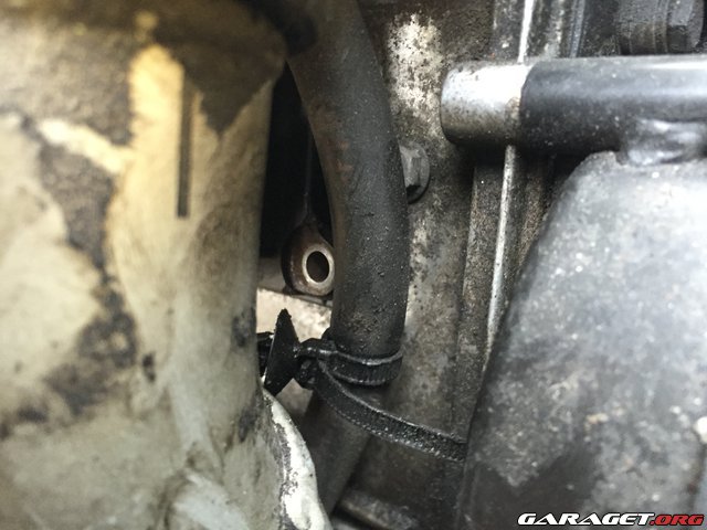

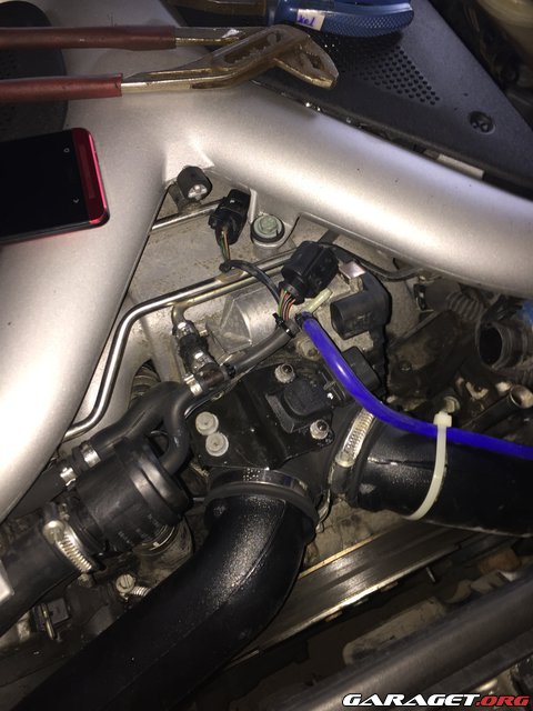

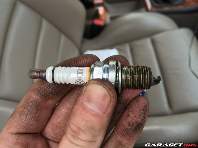

Nu är det så att jag efter jobbet passat på och att tändstift då jag inte visste när original var bytta sist! Stiften som satt i måste varit köpta från AUDI verkstad då det var AUDI-logga tryckt på dem! Så gamla NGK PRF6Q ut och nya NGK BKR7EIX in! big_smile
https://www1.garaget.org/gallery/images/192/191875/191875-6e2fc65f544e6f6571c4e6441800b554.jpg
https://www1.garaget.org/gallery/images/192/191875/191875-410e943e2f74b8b159464932f09cb491.jpg

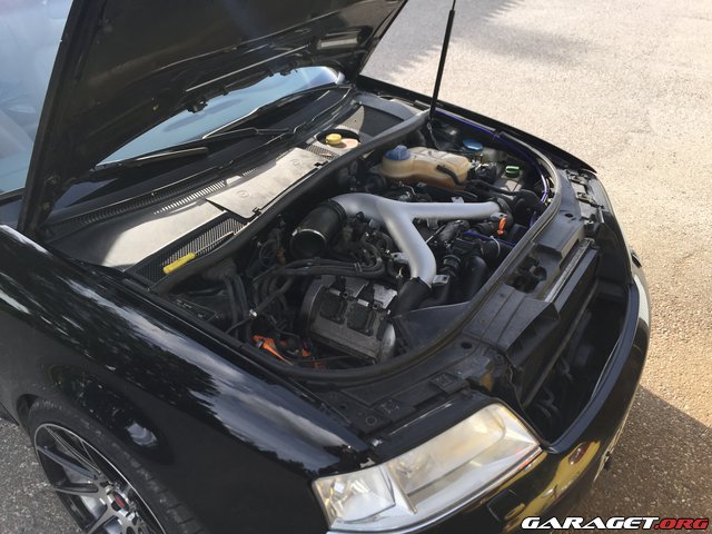

Började med att plocka ner plastkåpor, luftboxen och allt kopplat till den för att komma åt bultarna till tändspolarna på passagerarsidan.
https://www1.garaget.org/gallery/images/192/191875/191875-71705d0642d63bd207df5c5cca532997.jpg
https://www1.garaget.org/gallery/images/192/191875/191875-b5df2a3b83906911251ba9d885c13c54.jpg
Även fast alla kåpor och luftboxen var borttagen så var det inte lätt att komma åt... Förstår inte riktigt varför de satt en bult till tändspolen bakom aluminiumröret från intercoolern som knappt går att rubba på. Lossade alla bultar och muttrar som gick för att sedan pressa in en 10:a hylsnyckel och dra loss, gick efter mycket om och men!
https://www1.garaget.org/gallery/images/192/191875/191875-6168d8b3edb9344f36ac1f512171972f.jpg
https://www1.garaget.org/gallery/images/192/191875/191875-84d7837998e84a41a55e594734ea840d.jpg
https://www1.garaget.org/gallery/images/192/191875/191875-70c382aa7a55584ae83f2cdb642670f3.jpg
Var lite lättare på förarsidan måste jag säga, men inte lätt där heller då samma typ av aluminiumrör från intercoolern även fanns där. Men efter 3 timmar ute i regn fick jag ihop allt! smile
https://www1.garaget.org/gallery/images/192/191875/191875-c886d10f8dac28fa979c8a4aba199a0f.jpg
När jag plockat ihop allt och startade motorn för att leta läckage eller missljud så började det tjuta som F*n inne i bilen, gick och kollade och värmelampan blickade hysteriskt och tjöt. Fick hjärtattack och trodde jag hade förstört något men fattade inte vad. Kom till slut på att jag glömt att koppla tillbaka en sensor till kylarbehållaren.... Fet facepalm gav jag mig själv men skönt att det funkar utan problem! big_smile

Det första som hänt är att jag bytt ut vakuumslangar, de gamla såg riktigt slitna ut då förra ägaren monterat en dålig T-koppling. Sen är de ju 15 år gamla så dags nu!
https://www1.garaget.org/gallery/images/192/191875/191875-6526b3ea26705086aae60d276d1923d1.jpg
https://www1.garaget.org/gallery/images/192/191875/191875-ff04fce8f344eef15bb2b5dd42a13871.jpg
Laddtrycksmagnetventilen mådde inte så bra... Fann motorolja i den så får kolla hur detta kan ha skett hmm
https://www1.garaget.org/gallery/images/192/191875/191875-6dcfd95041b8ba6797db9d0f5d84ac1f.jpg
Gamla vs nya vakuumslangar big_smile

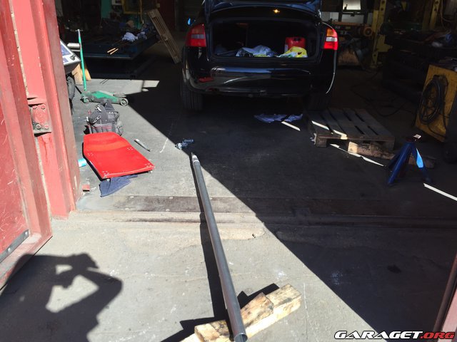

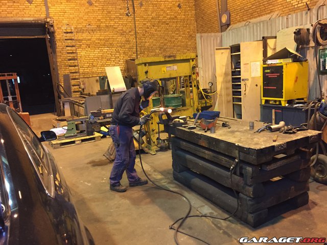

Jag fick även för mig att jag skulle få dit raka rör på bilen så inhandlade delar till detta! Blev inte så dyrt, biltema är inte så illa alltid, rören var av helt OK kvalité faktiskt, passformen var också hyfsad, kunde varit bättre på stegmuffarna men man kan inte få allt i världen big_smile Det jag behövde till bytet var: 2 st 30 graders rör, 2 st 45 graders rör, 2 st 2m raka 63.5 (2.5") rör, 4 st stegmuffar 48 -> 63.5mm (1.75" -> 2.5"), 2 st 35 mm raka rör, 2 st 185 mm raka rör, 2 st Simons ändrör med inbyggda dämpare.
https://www1.garaget.org/gallery/images/192/191875/191875-372386de04ca46e840f8b130c2253867.jpg
https://www1.garaget.org/gallery/images/192/191875/191875-c2db8995485541ba7731892d93caba67.jpg
https://www1.garaget.org/gallery/images/192/191875/191875-1a82be3bff0d21df3947702a2768f140.jpg
https://www1.garaget.org/gallery/images/192/191875/191875-1a67968d08abc4e8d031d7255d153b4b.jpg
Upphöjd och klar för att få smaka på smisk av vinkelslipen wink
https://www1.garaget.org/gallery/images/192/191875/191875-1432cc310129d76a5d7aec2dbf1e001f.jpg
https://www1.garaget.org/gallery/images/192/191875/191875-6efe815dc81b318912258544395b1177.jpg
https://www1.garaget.org/gallery/images/192/191875/191875-3ce4397d6c732bec854ec5fe9b96d9be.jpg

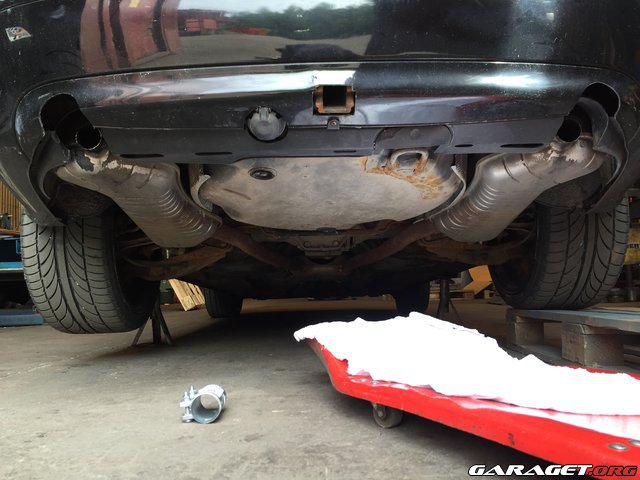

Innan bytet... Förra ägaren har kapat slutrören på dämparna för att få plats med sina ändrör.
https://www1.garaget.org/gallery/images/192/191875/191875-b91121c25ae6313cbdb0bc6664658f85.jpg
https://www1.garaget.org/gallery/images/192/191875/191875-3a4ffad48ee047d6c4e4b989982ad565.jpg
Ena dämparen av! :3
https://www1.garaget.org/gallery/images/192/191875/191875-b2e306c15abf4c88b9096a963d2c73ab.jpg
https://www1.garaget.org/gallery/images/192/191875/191875-e079fd5f51bc65dc4e600d63d48f42e6.jpg
Båda dämparna av!
https://www1.garaget.org/gallery/images/192/191875/191875-3b6cde8b90dd13c422f8d6b9ba7187f7.jpg

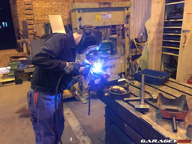

Moddade stegmuffar, svetsades ihop för att bilda en solid stegmuff 48 -> 63.5 mm (2.5").
https://www1.garaget.org/gallery/images/192/191875/191875-315f570e956907d7b9c73078bc6078a4.jpg
Denna slip underlättade arbetet något OTROLIGT!
https://www1.garaget.org/gallery/images/192/191875/191875-dc6ac6362271e20ac77b84edabb391b2.jpg

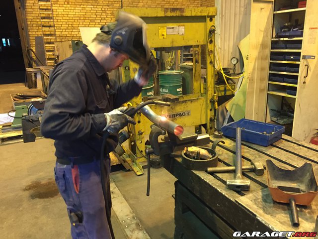

Riktigt svetshjälm som man ser genom utan att behöva svetsa, underlättar alltså allt smile
https://www1.garaget.org/gallery/images/192/191875/191875-700967f4fe749fc591746855bc315226.jpg
En kass svets som automatiskt svetsade så fort man nuddade någon metall, lite defekt men fungerade till vårt syfte!
https://www1.garaget.org/gallery/images/192/191875/191875-dbf7606456221a4c16c6fbf5efbac5b6.jpg
Testsvetsad för att se så allt passar!
https://www1.garaget.org/gallery/images/192/191875/191875-dd6b18d2f5070ae09713e333990fcab0.jpg
https://www1.garaget.org/gallery/images/192/191875/191875-38942df4ab40bc4bf5df69fc0184c3f5.jpg

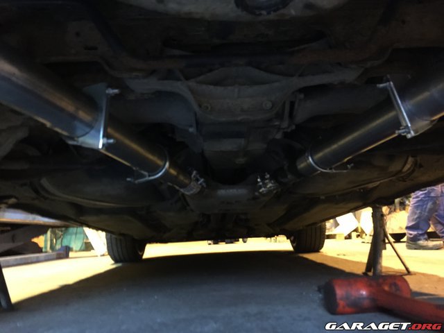

Och där var främre rören klara big_smile
https://www1.garaget.org/gallery/images/192/191875/191875-022803db1addfcf9ce9e26f061569558.jpg
https://www1.garaget.org/gallery/images/192/191875/191875-b279754c19d46b89b32662f3551dc76a.jpg
Högra sidan med Simons ändröret på!
https://www1.garaget.org/gallery/images/192/191875/191875-ee337100665b4c6c97822115fdc8e10f.jpg
Innan sista upphängningen är ditsatt.
https://www1.garaget.org/gallery/images/192/191875/191875-f8eb81e02e76f003ad3c0127b8521c84.jpg
Far har det "kul" med svetsen, eller nja kanske inte. Han råkade svetsa upphängningen 90 grader fel och fick ett utbrott utan dess like haha! Slutade med att han slog sönder sin skapelse men en slägga och slängde verktyg runt sig, men han hade inte sovit på över 24 timmar och arbetat totalt 17 timmar denna dag (inklusive rörbytet).
https://www1.garaget.org/gallery/images/192/191875/191875-d328d36b22301b4252ee8375b75af351.jpg
https://www1.garaget.org/gallery/images/192/191875/191875-7eec615e2221fff5cfddf723c5f63811.jpg
https://www1.garaget.org/gallery/images/192/191875/191875-fa1f82e19ce1edd625bd8d4560cf6fac.jpg
https://www1.garaget.org/gallery/images/192/191875/191875-04e8a26402ce4a136748f575d521167d.jpg

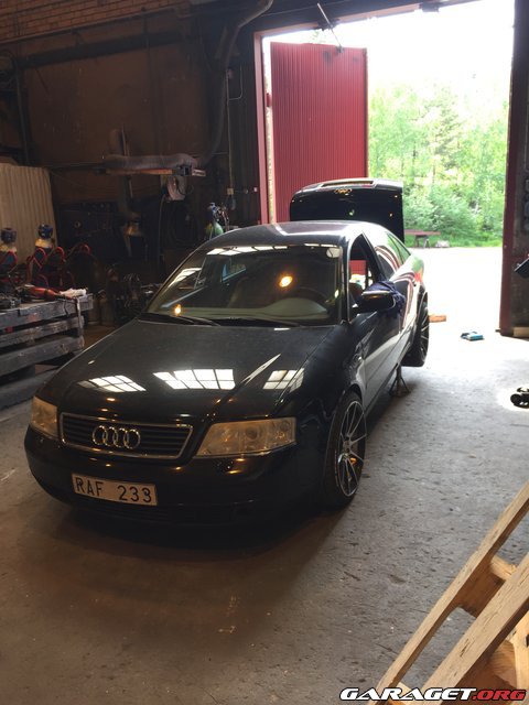

Efter 9 timmars arbete så var det ÄNTLIGEN klart (nästan xD)
https://www1.garaget.org/gallery/images/192/191875/191875-25958e7cb01b3e1f9d0ed1167222675b.jpg
https://www1.garaget.org/gallery/images/192/191875/191875-a3bd4c79178ea859206c7dbd04a78fb1.jpg
https://www1.garaget.org/gallery/images/192/191875/191875-115d926114725b985f3c310f91c0bcba.jpg
https://www1.garaget.org/gallery/images/192/191875/191875-da533a271888902957af5f849a828e85.jpg
https://www1.garaget.org/gallery/images/192/191875/191875-287824702767c6889d1d45bb23325510.jpg
Dagen efter (idag) så hade jag tråkigt som vanligt, så jag passade på att byta vänster främre yttre styrstag då besiktningen inte gillade att det glappade lite... Detta betyder också att jag måste kontakta de som genomförde framvagnsinställningen och be dem fixa till vinklarna. De bör ju ha märkt att den glappade lite när de var där och höll på kan man tycka....
https://www1.garaget.org/gallery/images/192/191875/191875-66f1b1381989cbccde87990df7b3d78e.jpg
https://www1.garaget.org/gallery/images/192/191875/191875-727f87f3bb33db806e661ba2d735f4d6.jpg
En bild på min vackra fälg! Alla mina förra grannar, de som bor vid mina föräldrar börjar nog undra om det är något fel på mig >.< Spenderar varje dag utanför vårt garage och meckar haha big_smile
https://www1.garaget.org/gallery/images/192/191875/191875-ef18bec4deaf18c5fc4a0bc327d31fac.jpg
Nya styrstaget på :3
https://www1.garaget.org/gallery/images/192/191875/191875-e56da9c2de344c30f394eac0b674f1f1.jpg

Sen fick jag för mig att tvätta bilen noggrant och polera upp den lite fint. Då fick jag även passa på att ta lite nya bilder på skönheten :*
https://www1.garaget.org/gallery/images/192/191875/191875-59d8083f63da145c027600868e39ec00.jpg
https://www1.garaget.org/gallery/images/192/191875/191875-31992792f6f24165b08eab0f6e6d5772.jpg
https://www1.garaget.org/gallery/images/192/191875/191875-ae6dbfc45eac526468830a8ee29224ac.jpg
https://www1.garaget.org/gallery/images/192/191875/191875-de7afb86ad602f1814692f07e4c0c097.jpg
https://www1.garaget.org/gallery/images/192/191875/191875-e4bfb15d84f301124279d858abebd0ec.jpg
https://www1.garaget.org/gallery/images/192/191875/191875-00afc89382aa4458e43138aab1d1c4a0.jpg
https://www1.garaget.org/gallery/images/192/191875/191875-00d6dd9b84184688a09a291860921b11.jpg
https://www1.garaget.org/gallery/images/192/191875/191875-6a55dd2a1f0dd472f016c1dc72974207.jpg
https://www1.garaget.org/gallery/images/192/191875/191875-77e8dbc37931ce107c2e8210c6dda482.jpg

schysst! gillar de nya slutrören, blev de nån ljudskillnad? smile
67 Inlägg
7 juni 2015
Tack uppskattas! big_smile Det blev inte enormt mycket skillnad på ljud men visst hörs det mer! Med originaldämparna på så var den lika tyst som en eldriven VW Lupo, alltså inget ljud alls. Nu hör man iaf att man gasar men kan fortfarande ligga och glida utan för mycket ljud smile Du får en video på tomgång och lite lätt gas (ca 1500 - 2000 varv) så fort den laddat upp, verkar ta lite tid hos Vimeo neutral
