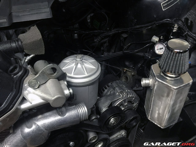

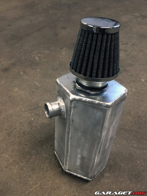

Brände ihop en catchtank "version 1.0" till vevhusvent idag.
Återstår att se om den blir för mycket i vägen för tryckröret/insuget. I så fall får jag göra en ny smile
OBS. Den ska pulverlackas, därav är finishen inte så prioriterad wink..

Tanken är ungefär placeringen på bild. Har kvar att göra fästen till den. Avvaktar tills jag vet om den rymms där! smile

Har däremot en till bild på vevhus-catchtanken som jag kan bjuda på smile

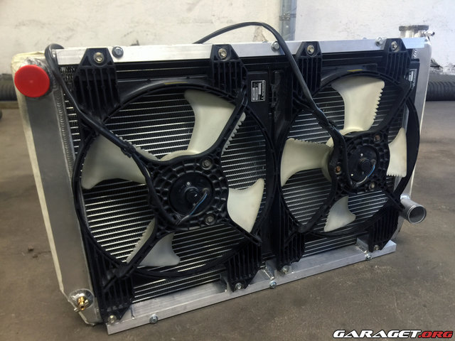

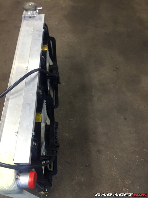

Har gjort fästen till fläktarna och monterat på kylaren

det ser ut som om du har fått dem emot kylaren väldigt bra wink vet att folk har sagt att fläktarna kan annars ta upp en del plats wink
776 Inlägg
3 september 2015
#209
Dom är rätt så lågbyggda dom här och det är då tur det för det kommer inte bli mycket plats över lol

Speed88 skrev:
haha misstänkte detta wink motorutrymmet i en e36 e fan inte stort wink

edinZ skrev:
Speed88 skrev:
Haha precis, men det är kul med lite utmaning samtidigt smile

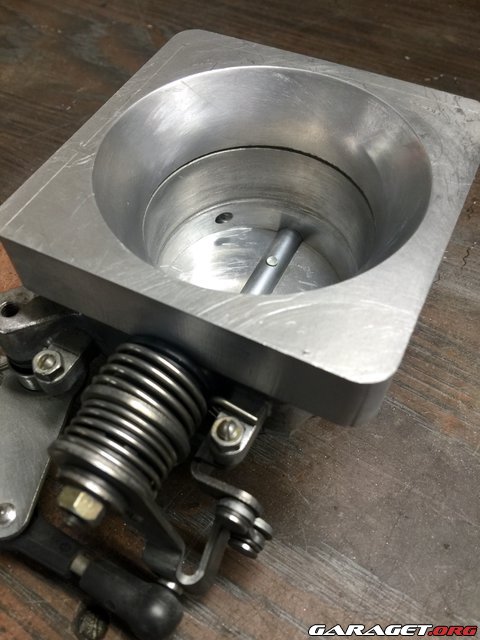

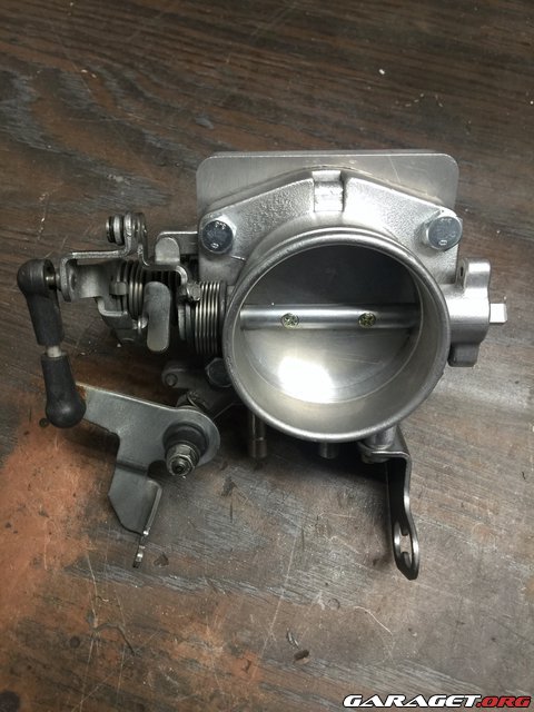

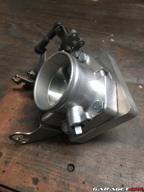

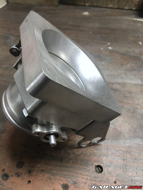

Rengjort gasspjället och gjort en fläns i 20mm aluminium till plenumet med en kona upp till 4"

Fick hjälp av Andre att vattenskära flänsen sen borrade jag och gängade m8 i flänsen för gasspjället. Därefter hjälpte Marcus mig svarva en kona invändigt och efter det slipade jag och fasade av kanten in mot spjället så det blev trattformat.

Riktigt snyggt! Blir det eget plenum nu också?
Tackar, yes det blir det smile Original passar hursomhelst inte när motorn är uppvinklad, det tar i bromsservot tongue

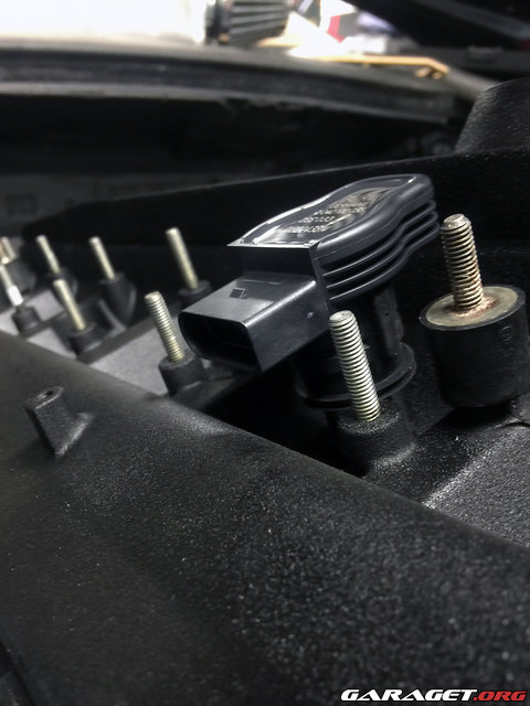

VAG Tändspolar, den modell som sitter i Audi R8 GT Spyder 560hk.

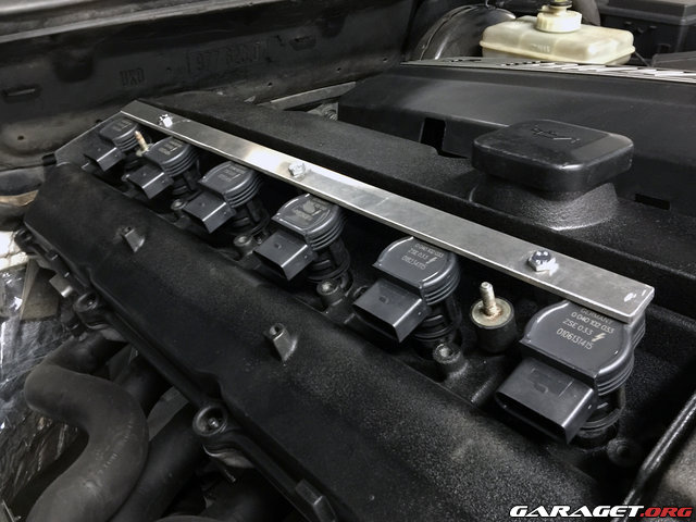

#220
Spolarna klickar fasst rätt bra på tändstiften, men jag har tillverkat en skena i 5mm alu som håller dom på plats för att vara riktigt safe! monterade skarvmuttrar i rätt längd på original pinnbultar som låser hela vägen ner mot ventilkåpan och 3st m6 bultar som håller den på plats. Ska pulverlackas svart senare. Rensade även upp och tog bort överflödiga pinnbultar.
