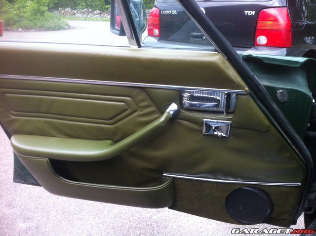

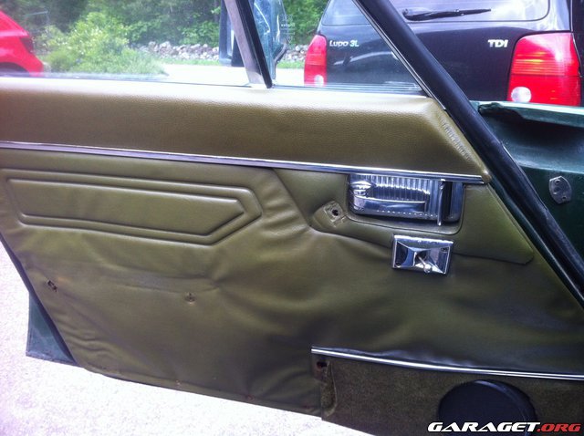

Jag har stört mig ett tag på att man måste låsa och låsa upp bilen flera gånger innan samtliga dörrar är låsta/olåsta. Man ser dessutom ganska så larvig ut när man springer runt bilen flera varv och känner på alla dörrar, innan man nöjd går därifrån med en fullständigt låst bil. Därför blev detta trådens första projekt. De dörrar som krånglar är passagerardörrarna på vänster sida. (Jaguaren hämtades i England 1997 och är därför högerstyrd).
Det kommer bli en del bilder, håll i er! (På vissa foton skymtar man bruksbilen, en mycket trevlig Lupo!)
https://www1.garaget.org/gallery/images/188/187373/187373-0dcbb18165d92e3bc54c485a664ea10a.jpg
Passagerardörr fram, innan demontering. Direkt till höger om dörrhandtaget ser ni den manuella "låsspaken". Den är i låst läge så som den ser ut här, olåst så ligger den framåt, i bilens färdriktning.
Under handtaget sitter spaken som reglerar sidospegeln. Det har hänt flertalet gånger att passagerare misstager denne för dörrhandtag, vilket leder till en sidospegel som agerar flygplanspanare...

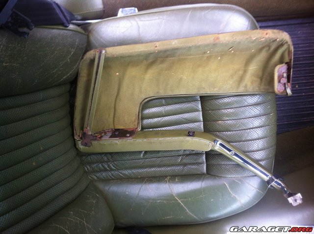

Sidofacket avmonterat, fyra skruvar i bottnen, två i armstödet, samt en upphängning med två pinnar som lirar i motsvarande hål i plåten.
https://www1.garaget.org/gallery/images/188/187373/187373-edb093963826a3bad323bcc0e7590050.jpg
Självklart blev bilden upp och ned... Upphängningspinnarna är de rostiga styckena som sitter på tvärslån längst ned (till vänster i bild) samt längst till höger i bild, på överkanten av sidan på facket. Statusen på tyg och trä är ganska bra i denna dörr, men tanken är att i framtiden byta ut allt detta i alla dörrar.

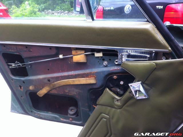

https://www1.garaget.org/gallery/images/188/187373/187373-b535c3c267dfc53b76a9c5c9cfc63935.jpg

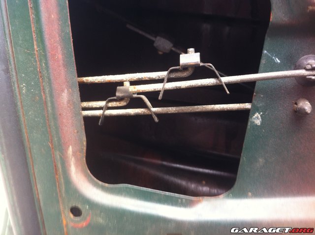

Här sitter boven i dramat. Bilden visar två par metallpinnar sammankopplade med varsin metallklämma. Det är en olycklig vinkel, men varje par löper helt individuellt, vilket inte riktigt framgår. Det övre paret är kopplade till dörrhandtaget, och det undre till låsmekanismen. Efter lite jämkande med det undre paret reagerar nu låset så som jag vill att det ska göra. Enkelt beskrivet kan man säga att jag "spände" paret genom att föra den ena pinnen framåt i klämman, som sedan spänner fast pinnen i låst läge.
Här är dagens inlägg egentligen slut, i och med att problemet är löst, men jag skickar upp lite bilder som visar varför låset inte kunde uppfylla sin funktion.

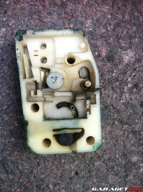

https://www1.garaget.org/gallery/images/188/187373/187373-a587fa1e81bf7c933d55648daf386097.jpg

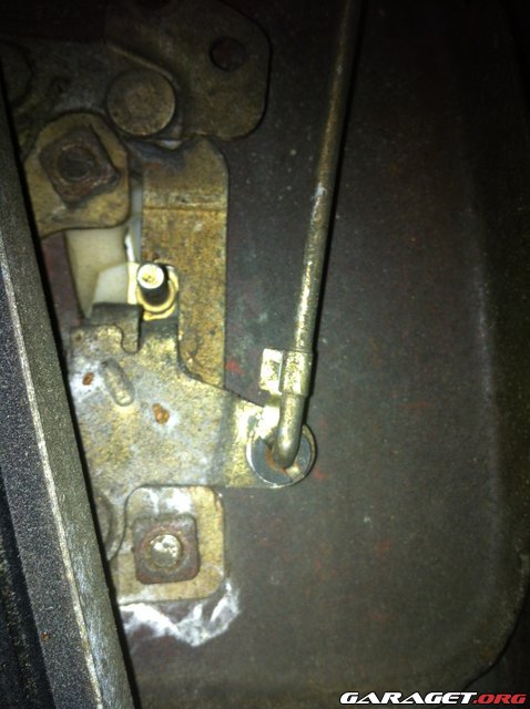

Jag skruvade bort dörrens öppningsmekanism. Bilden visar "frånsidan", dvs den sida som sitter mot dörrplåten. Ungefär mitt på mekanismens högra halva syns ett tjockt metallstift. När detta förs uppåt öppnas bildörren.

Dörren går nu att låsa och öppna på första försöket, ringdans runt bilen är nu ett minne blott. Dock räknar jag med att metallspännet som håller samman låspinnarna kommer att mattas ut och ge med sig millimeter för millimeter. Så proceduren får väl upprepas någon gång framöver, om inte hela anordningen skall bytas ut.
Ber om ursäkt för felaktig nomenklatur. Ställ frågor om ni är osäkra på vad jag menar med pinnar och spännen, läppar och metallstift.

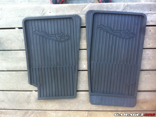

Hej allesammans! Idag har jag pulat lite med jaggan igen. Hann tyvärr inte med så ofantligt mycket, då det var en del annat bös som krävde min uppmärksamhet - ogräs, grannar, svampsök (inga kantareller hittades) och en tur över bron till fastlandet för att hålla det sociala livet levande.
Man kan kategorisera detta inlägg som "vård", interiör som exteriör. Men förvänta er inga storverk som sagt var.
https://www1.garaget.org/gallery/images/188/187373/187373-197bf66aede64d4f991baa41a9fed747.jpg

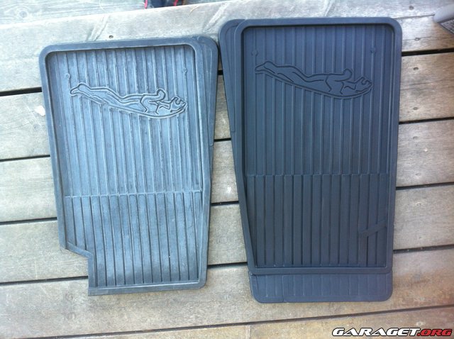

Gummimattorna fram ser något ledsna ut, detta pga av för envis rengöring vid ett tidigare tillfälle. Vill minnas att en diskborste användes, och det resulterade i repig, mattgrå yta på gummit. Svart vinyl är inhandlat sedan tidigare, och nu skulle produkten få visa vad den går för.
https://www1.garaget.org/gallery/images/188/187373/187373-e9884379a4b377ce4ee44561445d3e49.jpg
En 50/50-bild. Det är roligt när resultatet syns direkt, jobbet blir lite roligare då. Den produkt jag använde mig av var av typen "stryk på med skumgummitoppen", och det fungerade utmärkt på de plana ytorna. Men i detaljer och lite djupare spår kom toppen inte riktigt åt, så en hård men följsam lite grövre pensel fick assistera, med klart godkänt resultat.

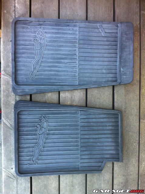

https://www1.garaget.org/gallery/images/188/187373/187373-2c15e05009ebc827542acde1cf8822ed.jpg
Här är båda mattorna behandlade och jag märker att garaget vrider och vänder på bilderna lite som sidan själv vill, men resultatet är tydligt i alla fall. (Troligen är det skit bakom spakarna också, är inte van att hantera bilder i forum som detta.)

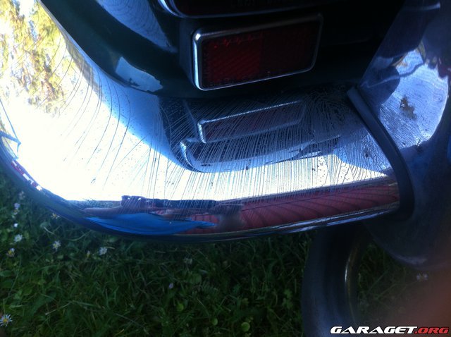

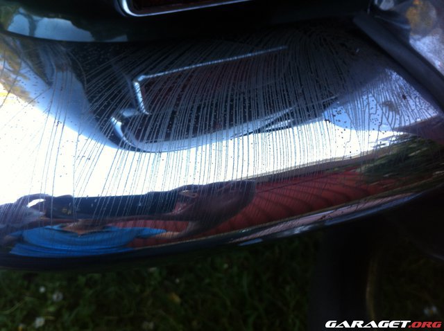

Detta är ett foto av den bakre stötfångarens vänstra del (den är uppdelad i tre segment kan man säga; vänster, mitt och höger del.) Som ni kan se har kromet sett bättre dagar, men jag har en del kromputsattiraljer hemma och tänkte testa för att se hur resultatet skulle bli. Nästa vecka tänkte jag skruva loss all krom som går att lossa utan att använda kofot och bräckjärn, för att ge kromet så mycket kärlek som är mänskligt möjligt.
Någon som har tips på hur man får bukt med sprickorna? (Utan att sända iväg hela paketet för omkromning.)

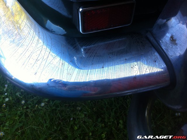

https://www1.garaget.org/gallery/images/188/187373/187373-c1629dd3f128f37638731ab3d220d7c4.jpg

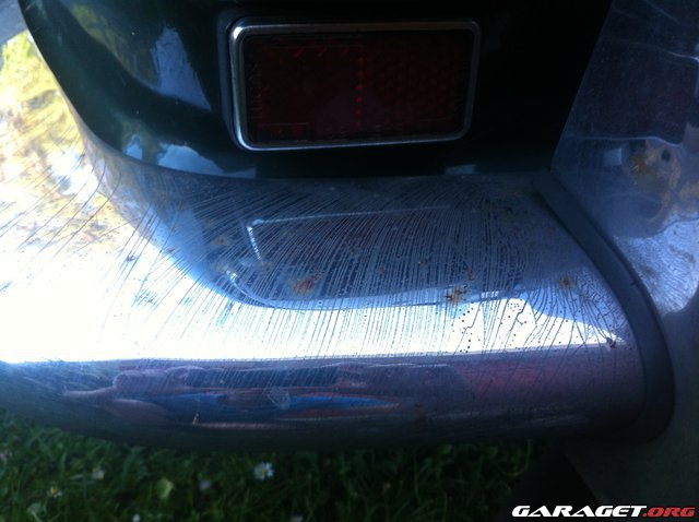

Efter gnuggning med krompolish ser resultatet ut såhär. Rostfläckar är borta och nog skiner det allt!

Som sagt får den som vet gärna komma med förslag gällande sprickorna.
