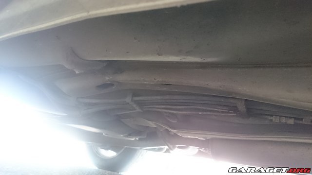

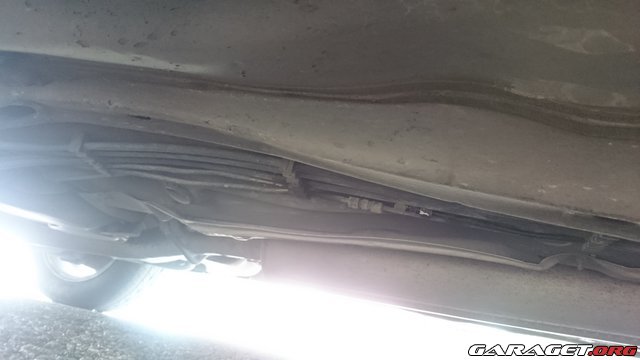

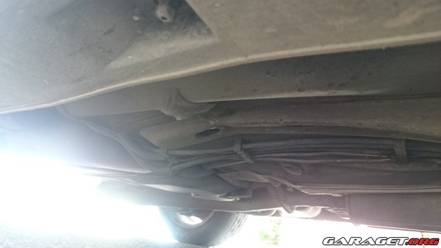

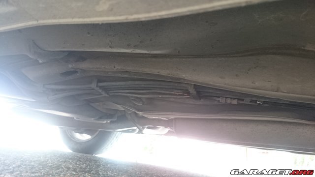

Vi börjar med dom dåliga nyheterna, förra ägaren/ägarna har troligen försökt hissa upp bilen på fel ställe eller kört på något.. För den är upptryckt under! Tillochmed så långt att man märker det på golvet i baksätet hmm
https://www1.garaget.org/gallery/images/146/145205/145205-441909e432e868813fb92ccedc56fdaf.jpghttps://www1.garaget.org/gallery/images/146/145205/145205-9d92be042bb1a71f0a47b20da990ecef.jpghttps://www1.garaget.org/gallery/images/146/145205/145205-1efa6940b9bfdacb5e8f11aa1630cc0f.jpghttps://www1.garaget.org/gallery/images/146/145205/145205-1ca090fca82f3f60c909d5e30e24b08f.jpg
Borde väl gå att rikta tycker jag, känner mig lite efterbliven som inte märkte något vid köp wink Bilen går fint på vägen så det verkar inte påverka iallafall.

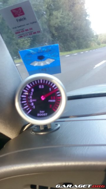

Nu till det lite roligare! Laddmätare har jag tryckt i och bilen laddar 1,2bar wink
https://www1.garaget.org/gallery/images/146/145205/145205-f5e5eee3b0830cd68d29902cf7d5fda5.jpg

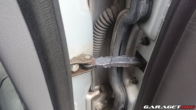

Sen har jag gjort lite annat smått så som silverblinkers och smörjt upp gångjärnen till dörrarna smile
https://www1.garaget.org/gallery/images/146/145205/145205-915a4ee63a710569ac813a0163c071d4.jpg
https://www1.garaget.org/gallery/images/146/145205/145205-b52930a96ef9a33f9cecfd4e5567149d.jpg

vad smorde du dörrarna med?
1 958 Inlägg
10 augusti 2015
Dörrstoppen som är smodd på bilden kan man ta nästan vilket fett som helst.
Dörrgångjärnen som dörren hänger i använde vi CC12 Kedjespray på Saab i Trollhättan. smile
Smorde med något billigt fett från biltema smile
http://www.biltema.se/sv/Bilvard/Olja-o … 000017182/
Bak var det helt torrt så dörrarna gick trögt, men nu vart det liv i dom big_smile

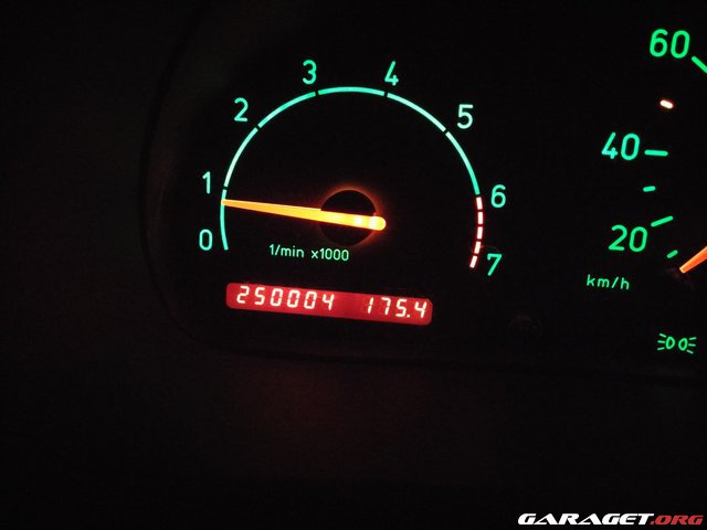

Ja, bilen har rullat över 25000 mil, missade dock att ta kort på pricken, hehe..
https://www1.garaget.org/gallery/images/146/145205/145205-3e0f7e41a7e42925e75225f16af5de97.jpg

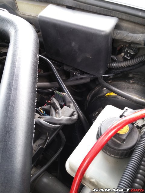

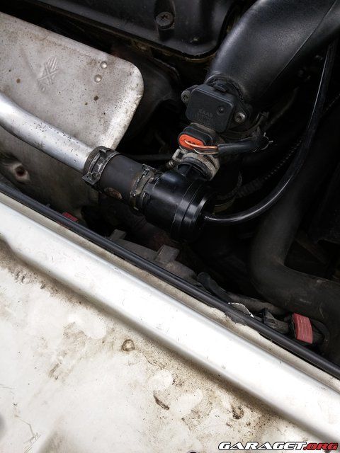

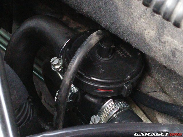

Och som jag sa hade jag beställt dumpventil osv, och det kom fram fort och smärtfritt! Böt dumpen och mina problem försvann smile
https://www1.garaget.org/gallery/images/146/145205/145205-ec94dab1af6cceffb96901cd0fa9a0bb.jpg

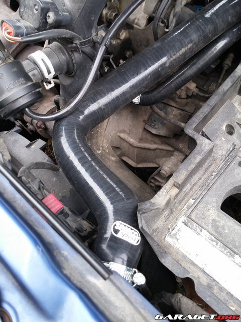

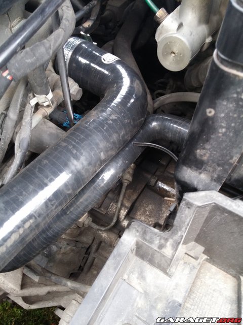

Köpte ju även lite silikonslang så jag passade på att byta alla vakuumslangar (igen)
https://www1.garaget.org/gallery/images/146/145205/145205-046e43963c7cbf197d38186e7512c683.jpg

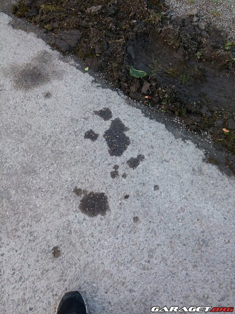

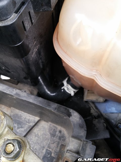

Sen så har jag vart plågad av ett pip och ett fint litet meddelande i SID:en.. "Fyll på kylarvätska"
https://www1.garaget.org/gallery/images/146/145205/145205-9f23ffbf8bd8a87491829fcaa7a4e01e.jpg
Läckte ju som tur var inte några superstora mängder, men fick nog fylla på 2-3 gånger i månaden (ca 1 liter åt gången) Så jag antog att det var den berömda värmekranen/värmeventilen.. Så jag beställde en sån och böt, och det verkar ha botat problemet smile *ta i trä*
https://www1.garaget.org/gallery/images/146/145205/145205-c3a5fcbae4aaee8467fc7cbd30d43506.jpg

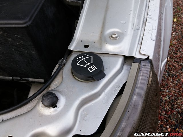

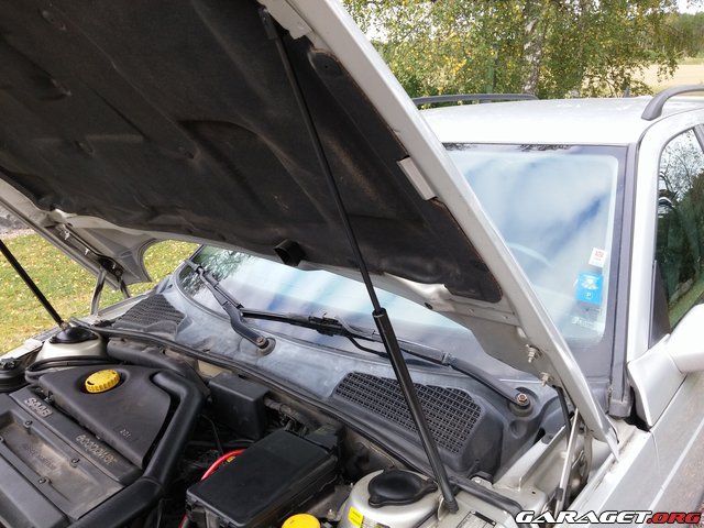

Beställde även lite "onödiga" delar wink Så som nytt spolarlock och huvgasfjädrar!
https://www1.garaget.org/gallery/images/146/145205/145205-d15d46827226b14c9914b0fbae86d2a1.jpg
Bra mycket snyggare än den gula trasiga skiten.
https://www1.garaget.org/gallery/images/146/145205/145205-643458b33783898ae320bcf5b4f534e2.jpg
Nu öppnar huven nästan sig självt och man behöver heller inte vara rädd att slå sönder halva bilen när man stänger wink

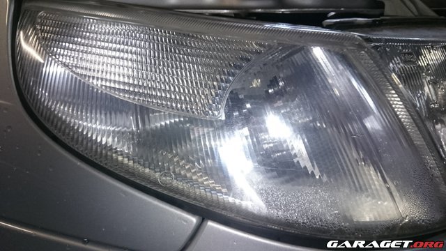

Som ni ser så har jag plastidipat grillen i gun metal grey och tonat framljusen, vad tycks? smile

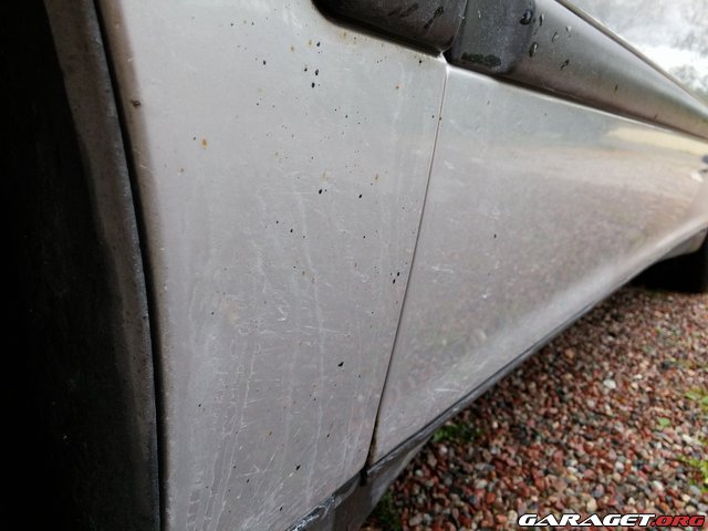

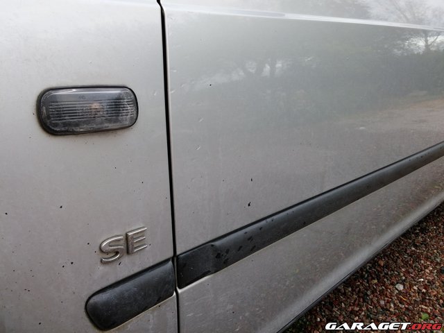

Har dock en grej som stör mig på bilen.. Har något vitt över hela nederdelen av bilen? Någon som har en susning vad det är?

Det vita är väl salt?

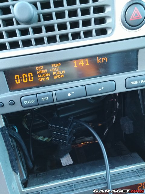

Som sagt fick SID:en från gamla bilen hoppa in i den nya!
https://www1.garaget.org/gallery/images/146/145205/145205-b5c3333cd10cec86b79fc672bde1e004.jpg
Usch..
https://www1.garaget.org/gallery/images/146/145205/145205-be0e8ccb427be459f3f551114fe3b53b.jpg
Yay!

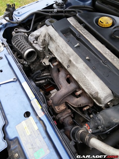

Nu till lite tråkigt.. Jag köpte bilen med något skrapande ljud vid remområdet, tog en chansning på att det var något remhjul eller liknande som var dåligt.. Men nope, det visade sig vara vattenpumpen som var på väg att skära ihop.
Det gör ju inte så mycket när man har fina delar på den silvriga! smile Dock så råkade jag ha sönder en 0-ring när jag monterade den så det började bokstavligen pissa ur vatten precis när jag hade skruvat ihop allt och testat..
Men men, silvriga hade ju såklart en hel och fin big_smile
https://www1.garaget.org/gallery/images/146/145205/145205-0d689a1150f4119ea861e25502489fb5.jpg

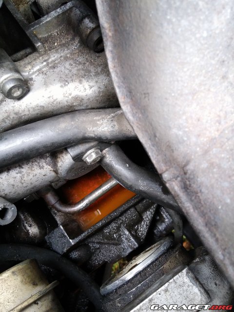

Hmm, vad är det där orange där nere?
https://www1.garaget.org/gallery/images/146/145205/145205-2367a4979821e282f54d926421335720.jpg
Ja här har det läckt? Bilen fick helt ny glykol efter detta.

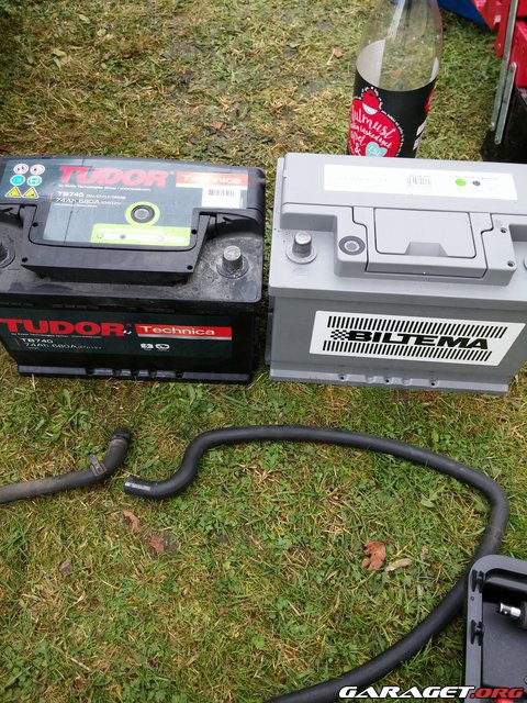

Sist så böt jag bort Biltema batteriet mot det som satt i silvriga.. Inget ont om Biltema men varför inte smile
https://www1.garaget.org/gallery/images/146/145205/145205-c77964bdcc69625a0e8f74c177ef58c5.jpg
