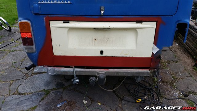

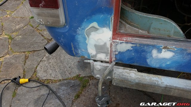

Har iaf börjat att kapa bort höger bakskärm och bakre högra hörnet. Sen har jag fixat lite runt motorluckan, kapat bort gångjärnen någon satt på sidan istället för ovankant etc.
Syns inte hur stort hålet är i hörnet.. men här är en före-bild iaf.
https://www1.garaget.org/gallery/images/142/141742/141742-384f19d71e71e291f7d38c6bf04316fe.jpg
Här har jag kapat bort den dåliga plåten och ersatt med frisk
https://www1.garaget.org/gallery/images/142/141742/141742-c362217bb9d4670e15d4c63c01614be9.jpg
I princip bara nya gångjärn och list som ska dit runt luckan nu förutom ny lack.

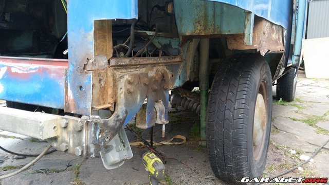

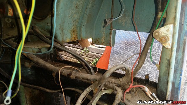

En annan liten detalj som var dålig.. batterihyllan.. bortkapad tillsammans med bakre hörnet av karossen och skärmkanten.
https://www1.garaget.org/gallery/images/142/141742/141742-354ee766cac7614b4949a83a4fc7372d.jpg
Sett utifrån, mer dålig plåt ska bort
https://www1.garaget.org/gallery/images/142/141742/141742-201520c28aa6c1814b5b3fd1fb05de6f.jpg

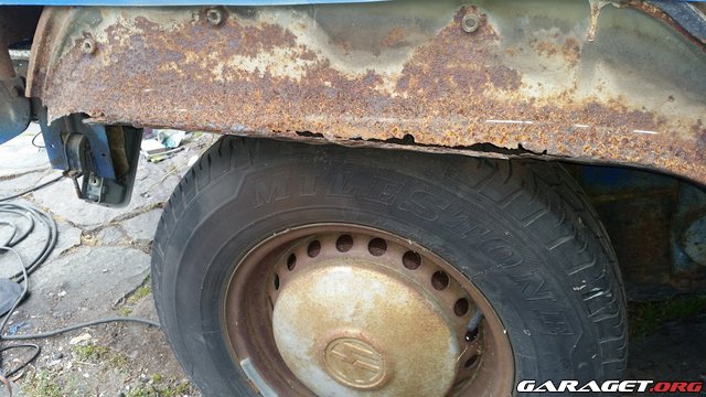

Skärmkanten bortkapad.. innerskärmen var också dålig i nederkant.. dock hittar jag ingen kant ny.. bara hela innerskärmar.. nån som vet var jag ska kika?
https://www1.garaget.org/gallery/images/142/141742/141742-2b3d85523dddf45d9dabce319ffc99e0.jpg

Du ska inte byta hela innerskärmen ändå? Den är ju rostig en bit upp tycker ja. Har du knackat å kännt hur plåten är ovanför?

Njaae.. Innerskärmen är bra mkt större och kräver en mkt större operation för att byta..
Så här ser hela innerskärmen ut

Eller en rättelse.. jag hade gärna bytt hela innerskärmen.. men den kostar 149£ +frakt. Finns inte heller på vwimporten, classicvw eller nån annan svensk sida jag kikat på.
