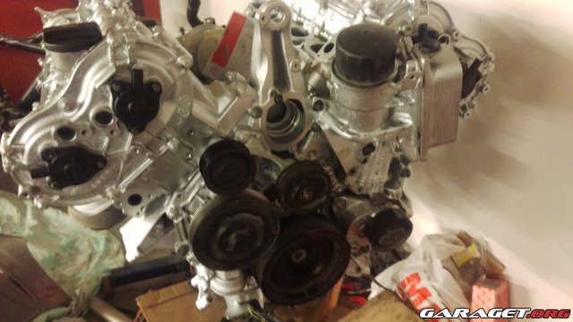

Då får det bli en stor uppdatering idag.
nu har jag vilat lite från bilen denna helg. men förra veckan blev det mycket mek..
Fick tips av tommy att SM motor i göteborg kunde tvätta. så lämna in lite saker där för tvätt
https://www1.garaget.org/gallery/images/9/8845/8845-e4e6f8501074f917aae56d883c4913ca.jpg
https://www1.garaget.org/gallery/images/9/8845/8845-dd1db1a1795d96733699237ec18225a4.jpg

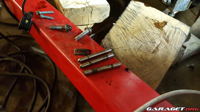

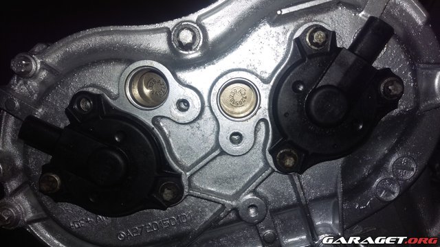

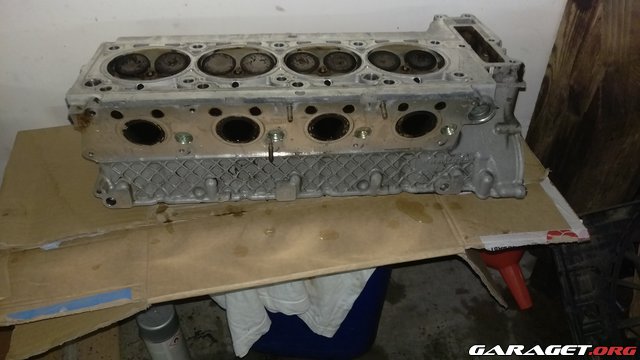

sen ficka jag loss 3 av 4 glid pillar i toppen den sista är inne på SM motor för bort tagning och även tvätta topparna
https://www1.garaget.org/gallery/images/9/8845/8845-61a6402989e9f1cba5283dbf26891f55.jpg
Toppar är nu av och iväg lämnade väntar in dom i veckan.

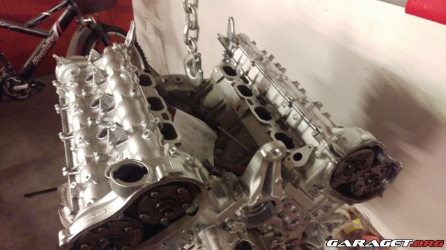

Då var det tag sedan man skrev här. varit jul och nyår och nu nytt år. och nu har jag sambon bestämt oss för flytta med tongue får man lite press på sig att göra klart bilen.
men kommit en liten bit på vägen. varit och fått kedjan nitat av Hedin bil i Göteborg gratis med smile sen fick jag även ett special torx av dom för vrida kammarna rätt smile

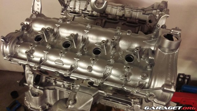

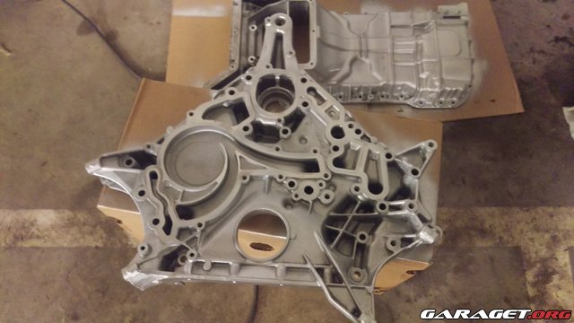

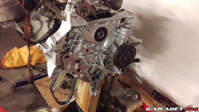

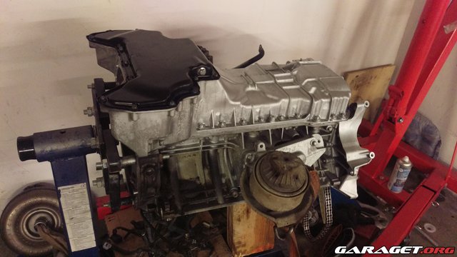

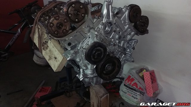

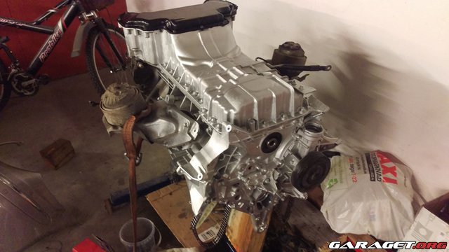

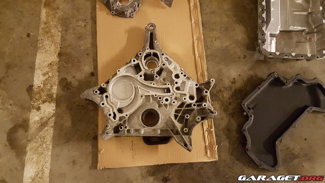

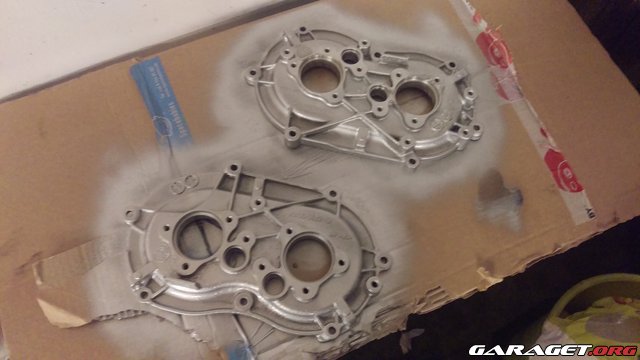

bestämde mig för lacka sakerna är så enkelt när allt är loss blir så mycket snyggare. dock så hitta jag matt svart hade varit nice som fan. men dum färg ha på en motor tongue
https://www1.garaget.org/gallery/images/9/8845/8845-9ee8a585080db5997b28d2f0b7d98949.jpg
https://www1.garaget.org/gallery/images/9/8845/8845-9fb75a9c46671f9122ab91716b267a3b.jpg

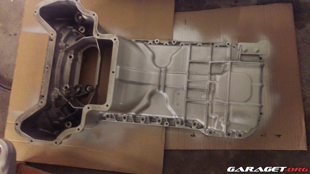

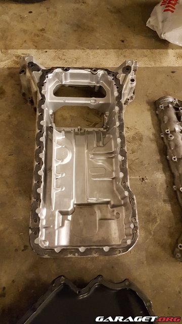

oljetråget
https://www1.garaget.org/gallery/images/9/8845/8845-4d82978e250db9f94a3964d56d3a864e.jpg

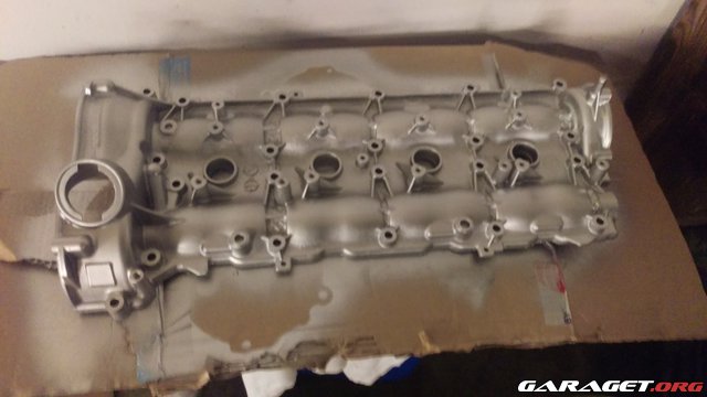

Ventilkåporna
https://www1.garaget.org/gallery/images/9/8845/8845-946e15d8f02a794780a8bdb7c0508606.jpg
https://www1.garaget.org/gallery/images/9/8845/8845-1d21a9da11593b834c5ea2c8ae106217.jpg

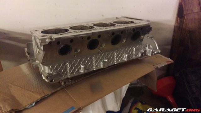

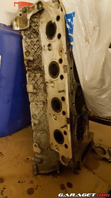

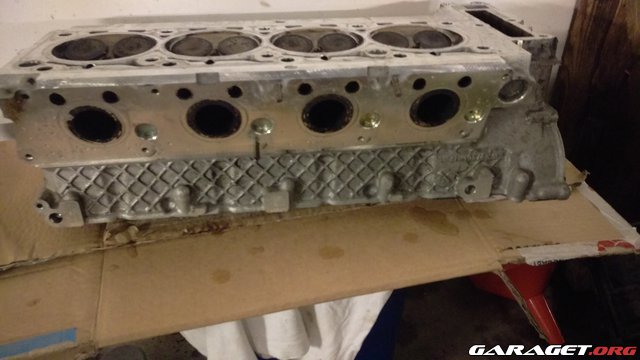

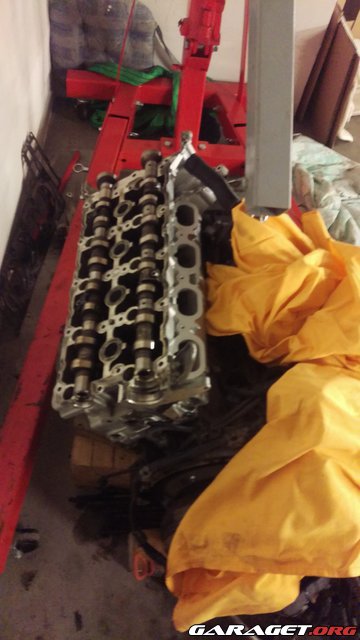

åkte i väg till gör det själv tvätt för tvätta av topparna då dom sjukt smutsiga och massa packnings resten som jag skrapat bort låg i dom blev rätt bra smile
https://www1.garaget.org/gallery/images/9/8845/8845-6904517573ee78e6a2e3f979078c3fc8.jpg
https://www1.garaget.org/gallery/images/9/8845/8845-39b6fac0ad743c1e013bb95ecf4d54d1.jpg

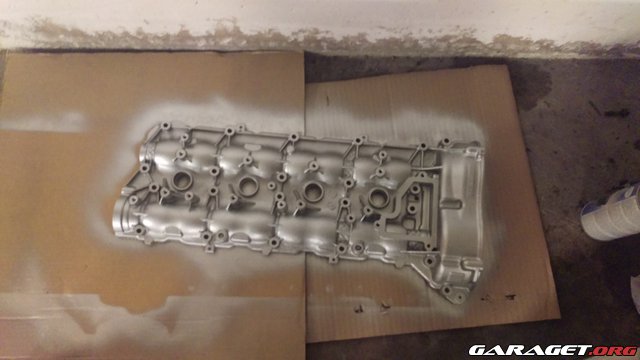

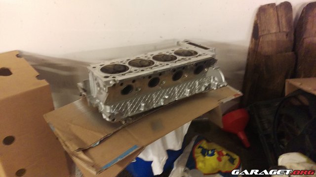

passa även på lacka dom smile
https://www1.garaget.org/gallery/images/9/8845/8845-ea166c904fb8151595cf95ff7aceafca.jpg
https://www1.garaget.org/gallery/images/9/8845/8845-e9f752e231d6b75dd2e2a05ce33b1612.jpg

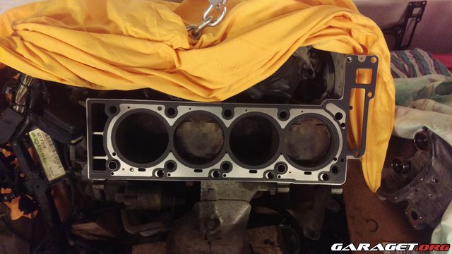

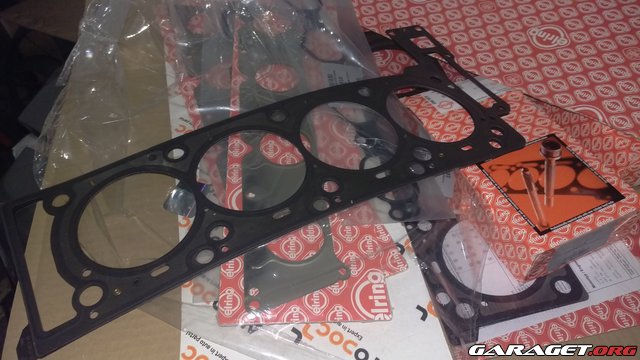

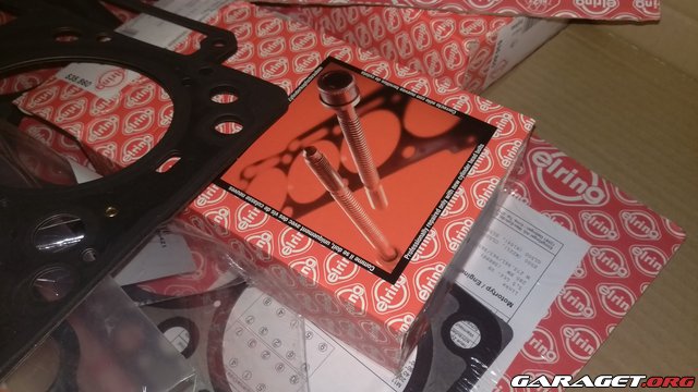

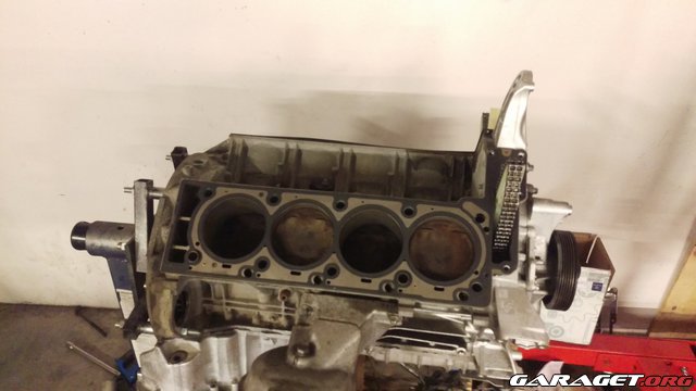

nya topplocks packningar och nya bultar
https://www1.garaget.org/gallery/images/9/8845/8845-36917ed127cf3ca907f984ec6e21826a.jpg
https://www1.garaget.org/gallery/images/9/8845/8845-3f92aa81d8c820ba622f95d05b2b7a47.jpg
https://www1.garaget.org/gallery/images/9/8845/8845-a71ade3bea4b62124a2a3160d5c3cf13.jpg
https://www1.garaget.org/gallery/images/9/8845/8845-88fd4453f9daa055343077db684edbe3.jpg
https://www1.garaget.org/gallery/images/9/8845/8845-5d2e4f9548c5af2c1175548e12011c3b.jpg
Fick ett litet bakslag dock. så som jag har tänkt montera ihop motor så måste jag ha den upp o ner tongue så var hämta motor stativ hos mina föräldrar imorgon så nu ska jag få upp motor i det. sen blir montering smile

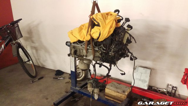

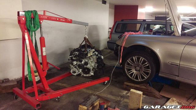

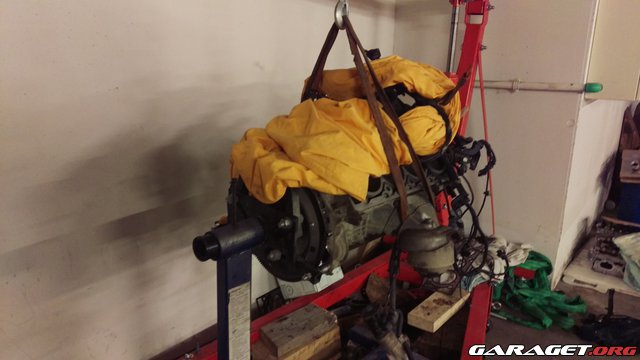

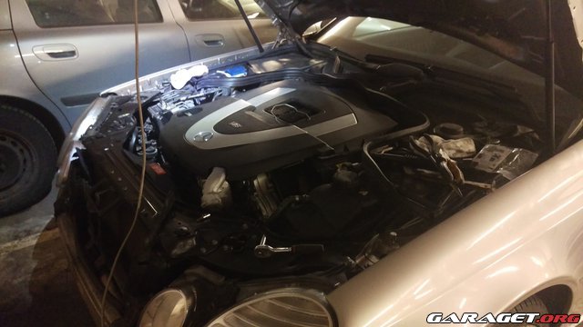

var nere i garaget lite igår efter jag kom hem från gymmet och jobbet och försökte sätta upp motor i stativet så jag kan vrida den och börja monteringen smile
och det gick bra smile nu händer den i stativet. är ett Biltema så jag lät motor lyften även sitta kvar vill inte komma ner och blocket ligger i backen.

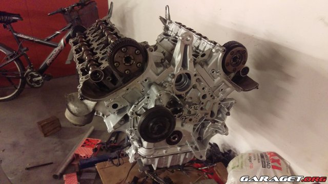

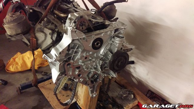

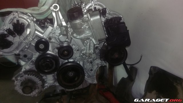

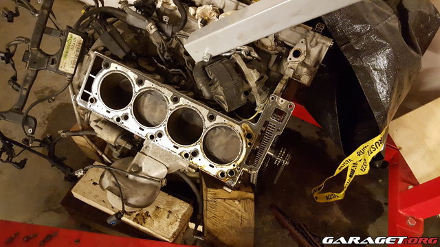

Så i helgen har jag mekat lite i helgen.
Satte ditt nya glid skenor
https://www1.garaget.org/gallery/images/9/8845/8845-e9c2ff786bc05800eb65fabfd4dce8d9.jpg

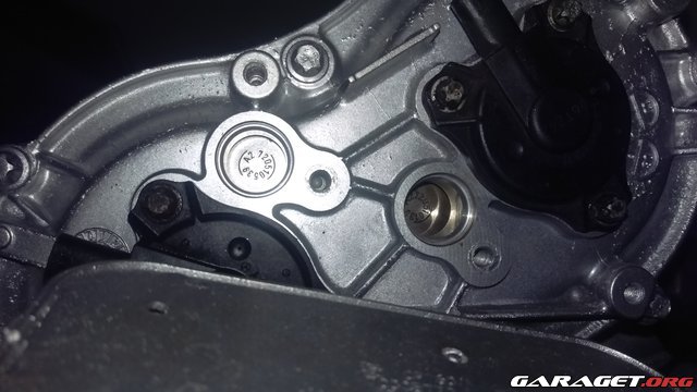

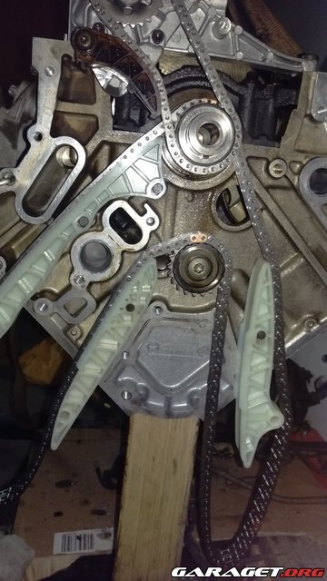

nollad och ny olje pump med kjedja
https://www1.garaget.org/gallery/images/9/8845/8845-f194730afebcfb6ffd2b34b61da36ed5.jpg
ritade först med penna var jag skulle lägga packningen
https://www1.garaget.org/gallery/images/9/8845/8845-a07e08a1b59656ca9773144248e2be17.jpg
packning på plats
https://www1.garaget.org/gallery/images/9/8845/8845-c3cf78c689177dfe0dcdc754c4fac18d.jpg

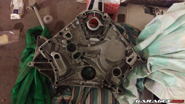

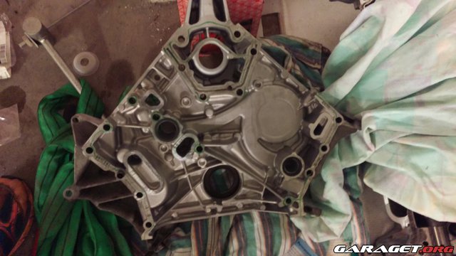

sen även monterat bröst kåpan
https://www1.garaget.org/gallery/images/9/8845/8845-1c9a5ad24ba154d41f002f9883ab2e35.jpg
https://www1.garaget.org/gallery/images/9/8845/8845-5aa63c01762c5ca82de8e3bbbd4eca27.jpg

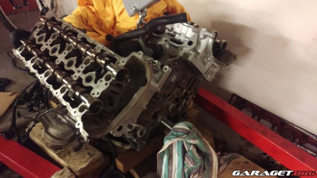

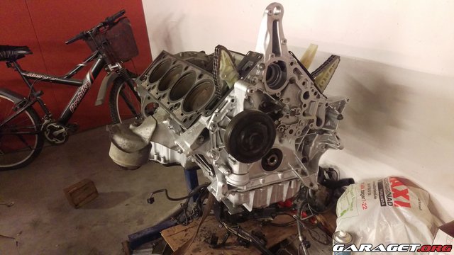

sen topparna på plats och moment dragna bultar
https://www1.garaget.org/gallery/images/9/8845/8845-73f286d99c76df24c47b4cc8895e3cf5.jpg

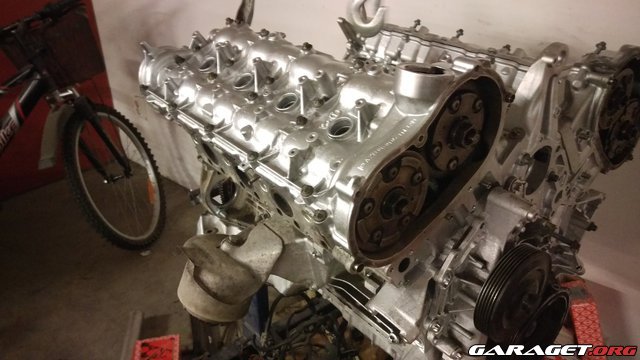

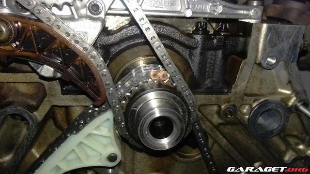

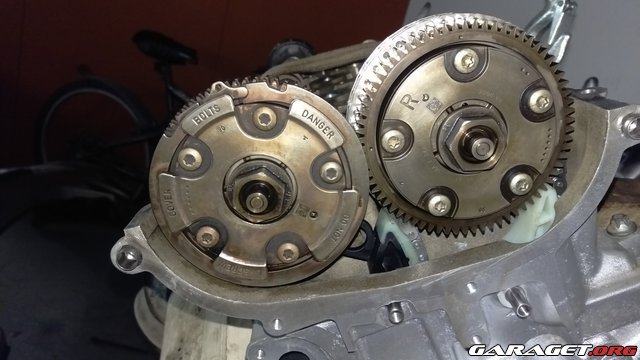

sen igår måndags så var jag nere monterade kamaxel dreven och justera in dom så allt är bra satte ditt sista glid skenan
https://www1.garaget.org/gallery/images/9/8845/8845-f0a8a0aa25febc2984a68f06fab7f0ee.jpg
https://www1.garaget.org/gallery/images/9/8845/8845-0db696e0f9e9d2aba6ac28c0ff8c17df.jpg

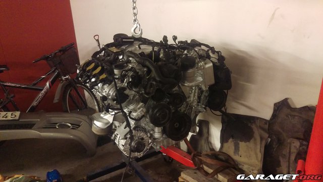

Har jobbat  nästan varje kväll nu och nu jäklar börjar det lika något smile
nu har jag kollat o dragit runt motor så sätter jag på kåporna fram
https://www1.garaget.org/gallery/images/9/8845/8845-2369d1c0f201e64dae31f286d36c2b39.jpg

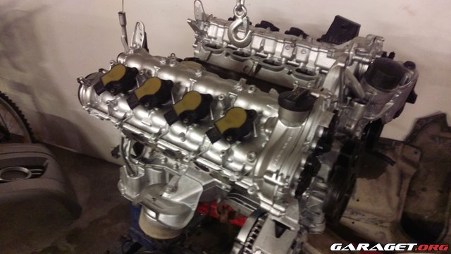

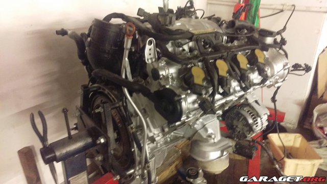

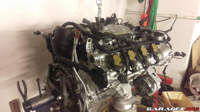

Sen har jag satt ditt servopump och behållare monterade
https://www1.garaget.org/gallery/images/9/8845/8845-bc2e36697d6a7b8ef5639d8083352aaf.jpg
nya stift monterade sen åkte tändspolarna ditt
https://www1.garaget.org/gallery/images/9/8845/8845-fdb3dda27eb833ed56b86e6d6b4946a5.jpg

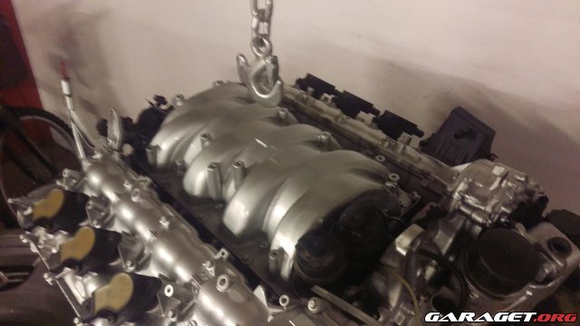

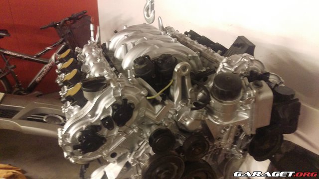

sen monterat ihop insuget sen lackat det smile
https://www1.garaget.org/gallery/images/9/8845/8845-05f9c744ff4e454bf273bfeb60e770ca.jpg
https://www1.garaget.org/gallery/images/9/8845/8845-d4108244d4d4c14e4f86f9badd8b2ccd.jpg
Sen så fick jag även på elen och det mesta är inkopplat
https://www1.garaget.org/gallery/images/9/8845/8845-7f70606d277abebef68e98ed4729ea29.jpg
https://www1.garaget.org/gallery/images/9/8845/8845-b78efea642eec9b176b51ceb2708bdfb.jpg
https://www1.garaget.org/gallery/images/9/8845/8845-9d4ec5f1c5e41034b18d9f786ad720b3.jpg

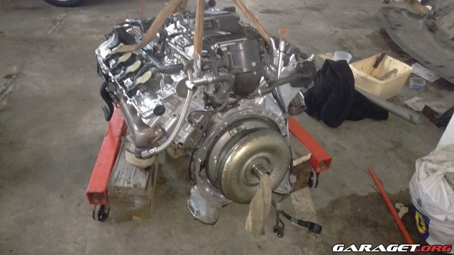

satte på konvertern på motor. men efter lite bök o sökt och google till hjälp så tog vi av den och satta in den i lådan istället mycket lättare smile
https://www1.garaget.org/gallery/images/9/8845/8845-c90ad1b735769950634debe054fc2f61.jpg
motor redo för åka smile
https://www1.garaget.org/gallery/images/9/8845/8845-840bd5fa33fd6adeee4a0464831b86bd.jpg

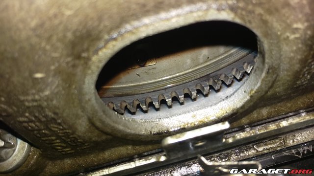

Sen på söndagen skulle jag gå ner och fixa med bilen... starka den och baka ut den lite.. börja riva insugen så att kopplat lite fel. har spjäll inne i insuget som styrningen till satt fel så fixa det. även lite annat smått o gått. fylla på styrservo.
när jag skulle starta bilen lät den så sjukt mycket.. visste inte vad det var.. blev ju genast rätt..
jag börja med kolla om motor gick dra runt... det var ju jätte jobbigt.. fråga runt lite och tänkte lite själv..
jag ville ju kolla hur motorn stog.. går ju inte om inte motor går dra runt.. Tommy var ganska säker på startmotor när jag skicka film till han.
så börja och kolla hur start kransen såg ut
här kan man se att den är lite skadad
https://www1.garaget.org/gallery/images/9/8845/8845-a95e0f01eab6204bcb95875c57360ff2.jpg
lossa start motor som inte var allt för svårt.. och nu gick motor och dra runt smile kolla även att allt stog rätt till gjorde det smile
