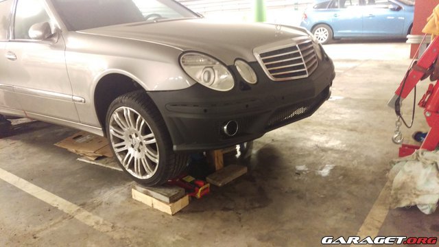

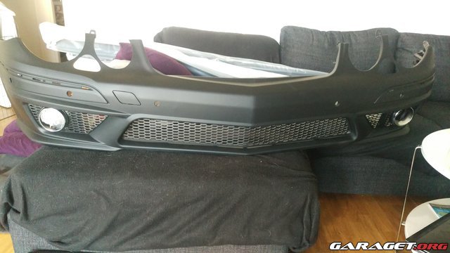

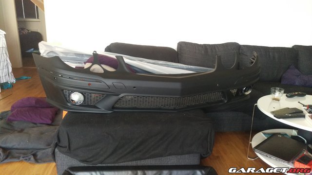

detta kom från chris för några veckor sedan :)
https://www1.garaget.org/gallery/images/9/8845/8845-c73820a46a23dbbcfe6d65a22379f044.jpg
måste säga att det var väldigt bra kvalitet på sakerna :)
https://www1.garaget.org/gallery/images/9/8845/8845-2346106ce788a0ab7921c98cc1b5fbf1.jpg

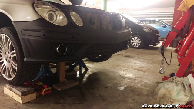

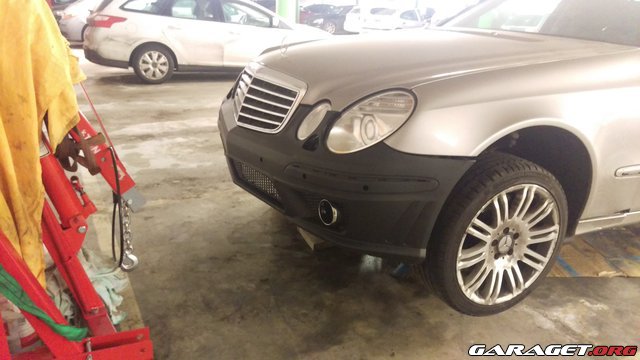

var tvungen och provmontera hehe
https://www1.garaget.org/gallery/images/9/8845/8845-cfad10bbc858b74e738f432a8413366e.jpg
https://www1.garaget.org/gallery/images/9/8845/8845-ed5b1acca1fcfee3bd7e93e9dd4f07bc.jpg

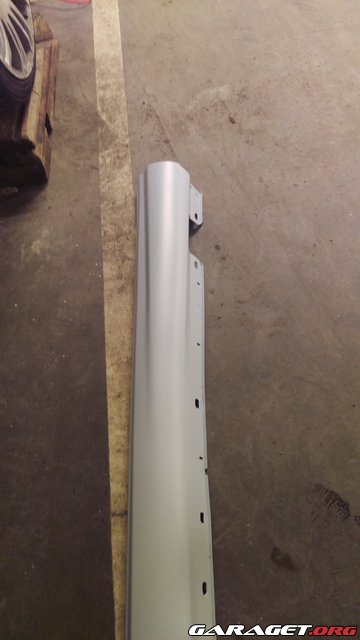

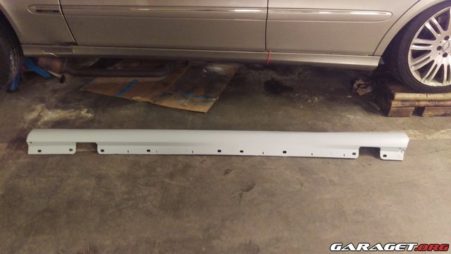

AMG sidokjolar kom med :)
https://www1.garaget.org/gallery/images/9/8845/8845-4bfcea1d411fe61a2ad49bdb78b73bc1.jpg
https://www1.garaget.org/gallery/images/9/8845/8845-d7196192545ad527a8bb28dd85a8eba4.jpg
https://www1.garaget.org/gallery/images/9/8845/8845-feadc96c0e2bdbcc25fd2354814f0289.jpg

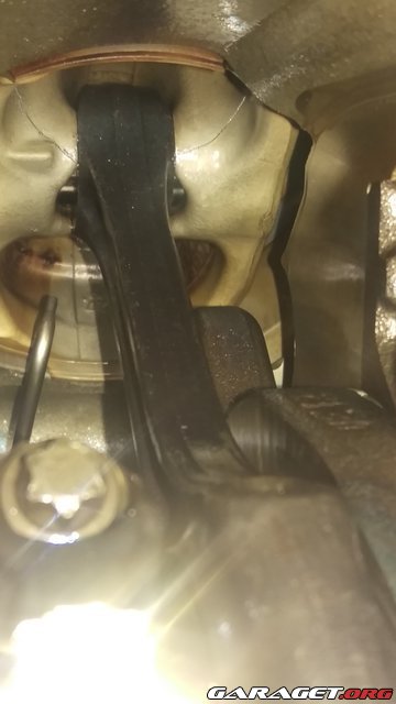

jag kolla så motor stod rätt och det gjorde den allt line upp perfekt.  så Tommy kom en dag och hjälpte mig lite. vi besluta ganska snabbt att lyfta ur motor så ur med den igen.

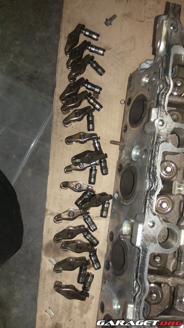

så jag börja sakta riva ner den kolla med kamera för se vad som kunde vara fel hitta inget. jag hade dock hittat att kedjan låg red lite på en glid skena så trodde detta var felet .. skönt tänkte jag men var väldigt undrade varför motor inte gick dra runt..
en dag när jag var nere och meka så tänkta kanske ska ta loss en kåpa som sitter över veven den kan ta bort kolla hur det ser ut smile

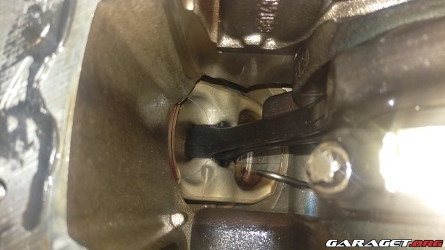

allt såg bra ut men när jag titta lite närmre så hitta jag detta.!
detta hitta jag efter lite närmre koll på en av kolvarna.
https://www1.garaget.org/gallery/images/9/8845/8845-b4d6e071507a442ca83795a51d031a78.jpghttps://www1.garaget.org/gallery/images/9/8845/8845-8d7dd8323a32c9365ad805f42327eab2.jpg

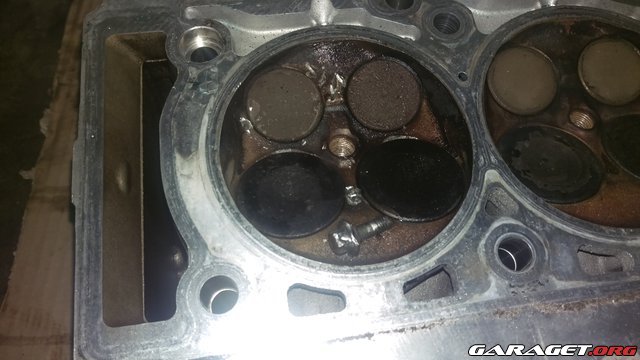

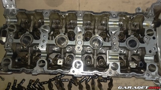

så jag blev nyfiken varför  blivit så här så rev av toppen där och såg detta
hitta en skruv i som satt fast i toppen sad som jag hade tappat ner när jag fixa med insuget

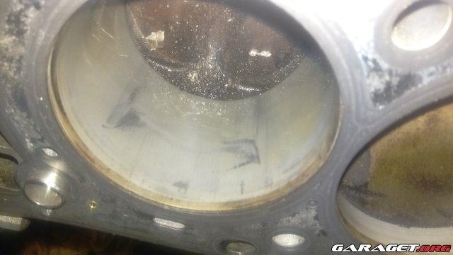

https://www1.garaget.org/gallery/images/9/8845/8845-7cfe62702afb4a03020e4ea4249c9499.jpg
blivit repor i väggarna
https://www1.garaget.org/gallery/images/9/8845/8845-2a5d3e210d273946cc98ab3a541ec5c9.jpg

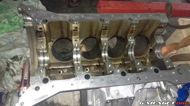

har plockat i sär blocket nu och det är inlämnat på SM motor i Göteborg tyvärr har dom inte haft tid kollat på det än. dock verkar dom ha lite problem ska tydligen vara special material i cylinder väggarna så dom kanske inte kan fixa den. men skulle kolla det i veckan
https://www1.garaget.org/gallery/images/9/8845/8845-4d465b5cd0d18f685801a5560275c4e8.jpg
rensat ur topparna med och lämnat in dom dom ska planas båda och så läcker det i den cylinder där skruven låg så den ska fixas dom skulle börja med topparna nu..
https://www1.garaget.org/gallery/images/9/8845/8845-9328acf137dbdec78817b9c5e928cc9f.jpg
https://www1.garaget.org/gallery/images/9/8845/8845-33b37dc7f6f5d78309c24b269bfa527a.jpg
Jag har även kollat runt på lite andra alternativ om inte SM motor inte skulle kunna..

efter lite efterforskning då verkstaden inte verkar ha tid så har jag inte hört något.
men det är nikasil behandlade cylinder väggar och kolvar i min motor väldigt vanligt inom tävling med cross och det är väldigt tunt och vad jag läst mig till så verkar det inte gå hona bort mycket innan beläggningen försvinner så blir nog borra då tyvärr sad
och vad jag förstod det så kunde inte SM motor fixa detta. dock har jag pratat med Janne i Lindome utan för Göteborg han hade koll på detta kunde fixa det smile dock lång tid sen hitta jag en firma i Stockholm som kunde med. vet ej om jag vågar skicka blocket..
så får se hur jag går tillväga med detta. ska kolla om SM motor hör av sig idag. eller jag får la ringa dom som vanligt tongue

SM motor ska fixa allt nu smile har kollat lite och blir för dyrt att försöka få till nikasil i cylinder loppet så det dom ska göra är borra upp det och sätta i stålfoder i den cylindern som är kass och så ska dom fixa topparna... den 8 ska det vara klart senast sa dom.. ha fullt upp i påsk ändå med flytt ska flytta.. smile
så den 8 blir det till börja montera ihop. ska bara beställa alla delar som jag behöver smile
