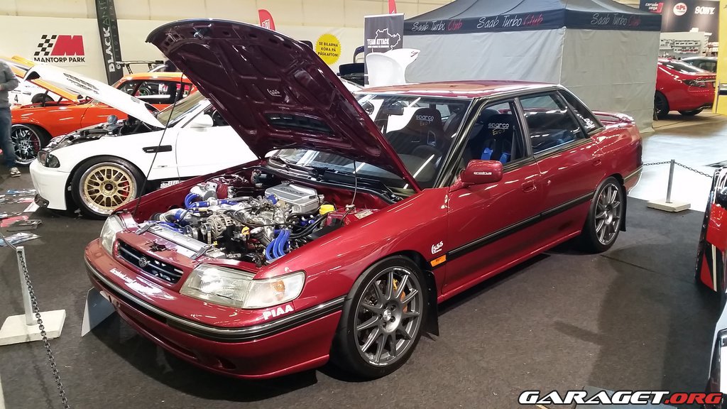

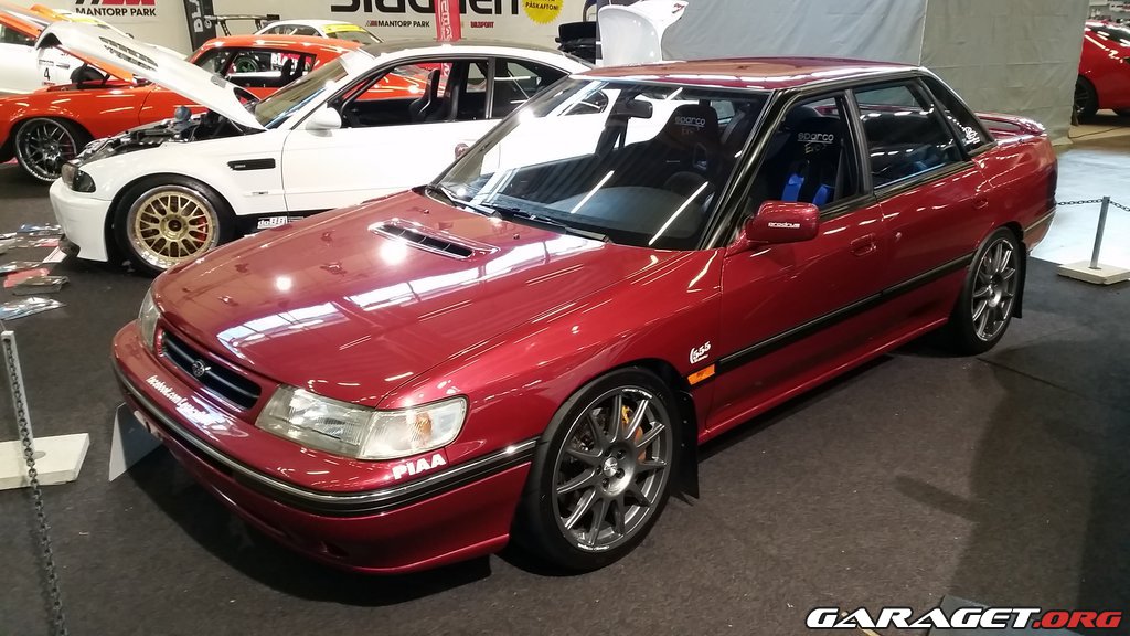

Lite bilder från Elmia:
https://www1.garaget.org/archive/121/120948/260545/large_260545-3697942.jpg
https://www1.garaget.org/archive/121/120948/260545/large_260545-3697937.jpg
https://www1.garaget.org/archive/121/120948/260545/large_260545-3697940.jpg
https://www1.garaget.org/archive/121/120948/260545/large_260545-3697941.jpg
https://www1.garaget.org/archive/121/120948/260545/large_260545-3697939.jpg
https://www1.garaget.org/archive/121/120948/260545/large_260545-3697943.jpg
Var det någon läsare till min tråd som såg bilen live? Tveka inte att ge input eller synpunkter då!
