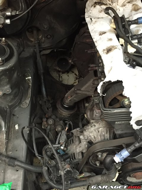

I fredags fick jag äntligen loss eländet, puh! Skitgöra alltså!
https://www1.garaget.org/gallery/images/212/211197/211197-1833ff23777676ee70301706230db19a.jpg
https://www1.garaget.org/gallery/images/212/211197/211197-a966069f61f7838b6719df85d0a7df8f.jpg

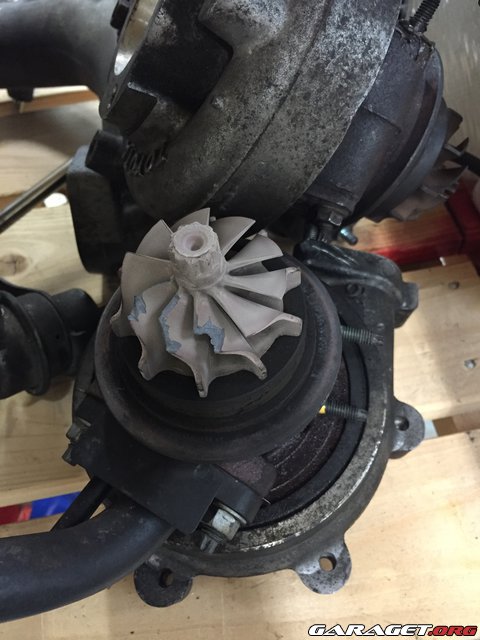

Även om jag är ruskigt bakis idag så är nog frågan om inte bakre turbon mår ännu sämre big_smile
https://www1.garaget.org/gallery/images/212/211197/211197-d3e8e5f56a480dd7983d31443c708b3e.jpg

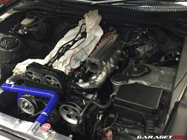

Härnäst är det dags att tvätta bort allt lort i motorrummet och börja snygga upp kabelhärvan, finns mycket att göra där!

ja den turbon ser slut ut

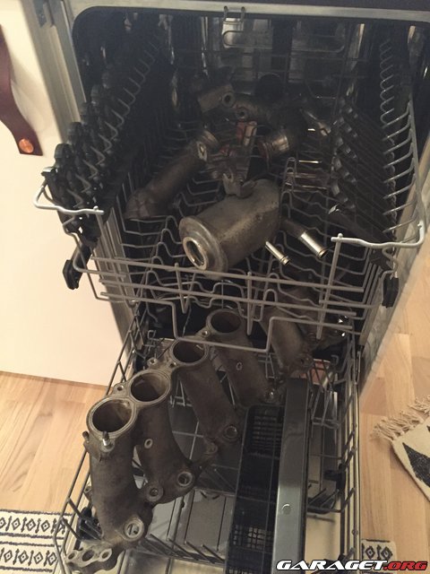

Inte så mycket spännande att rapportera! Håller på och tvättar och göra i ordning motordelar!
Sista svängen blev en åktur i diskmaskin big_smile

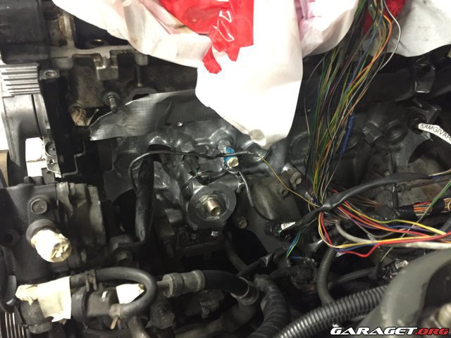

Dålig på att uppdatera här! Men så kul med grisiga demonteringsbilder är det ju inte yikes
Men det går framåt! Är i en liten ekorre-fas i projektet där jag samlar delar i mängder och väntar på specialverktyg, fick t.e.x vänta 2v för specialverktyg för att få bort remskivebulten till veven (320nm..).
Har kört hårt med att rengöra och städa allting under huven ocn nu även börjat lacka lite detaljer! Kul när det börjar se lite vettigare ut, ökar motivationen!

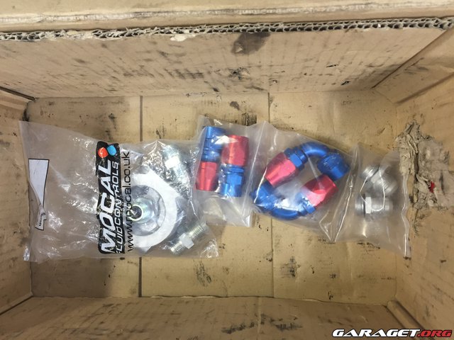

Målat blocket silver och börjat installera en MOCAL sandwich platta för oljekylning. Köpte mig ett kit från Garage Whifbitz i england för jag vart lite slö, AN10 kopplingar,stålomspunna slangar och 19 raders setrab oljekyl ... borde bli bra!
https://www1.garaget.org/gallery/images/212/211197/211197-18924019396a310d5017a3038a200a2e.jpg
https://www1.garaget.org/gallery/images/212/211197/211197-b46120cfadba484ee771ceb9afaf54a1.jpg

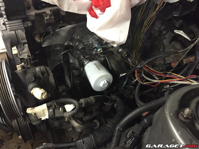

K&N oljefilter blev det, mest för att man kan lossa det med hylsa. Alla som bytt oljefilter på en Supra vet hur jävla kul det är lol
https://www1.garaget.org/gallery/images/212/211197/211197-d7651bd704bf0fcae7a3e40dafc8974a.jpg

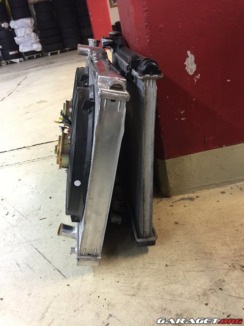

Köpt mig en fet KOYO kylare! Med dubbla 12" fläktar. Borde bli bra! Har alltid avskytt höfläkten på Supran - även om den är bra - så jag kör med elfläktar istället. Har även köpt en liten tryckande 10" elfläkt att ha framför kylaren. Och en mishimoto 68c termostat, hoppas jag ska slippa värmeproblem i sommar!
Skaplig skillnad mot orig, känns som det är exakt dubbelt så tjockt ...

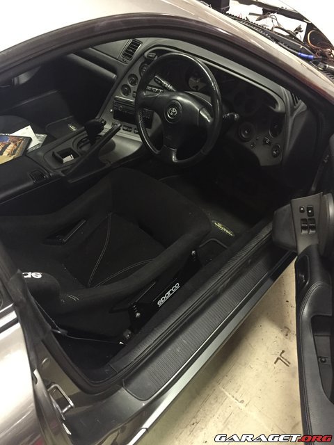

Provmonterat garagegranne Eriks Sparco stol. Hade tänkt mig en Pro2000, ska provsitta lite stolar i jul

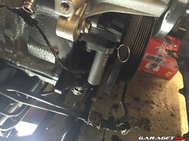

köpte du verktyget för vevhjulet lr lånade du?  ser för övrigt riktigt bra ut big_smile
Senast redigerat av Supra_robin (23 november 2015)
69 Inlägg
24 november 2015
Jag köpte! Känns som jag kanske kommer behöva det framöver så lika bra
Det blev detta "Schley 64300", funkade mycket bra!
http://www.ebay.com/sch/i.html?_from=R4 … p;_sacat=0
Och sen en avdragare för att få av skivan från kilen också ... jävlar vad det satt smile

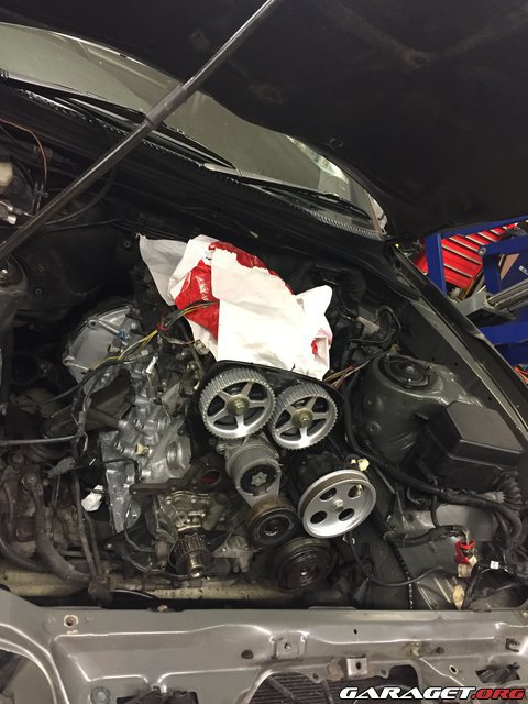

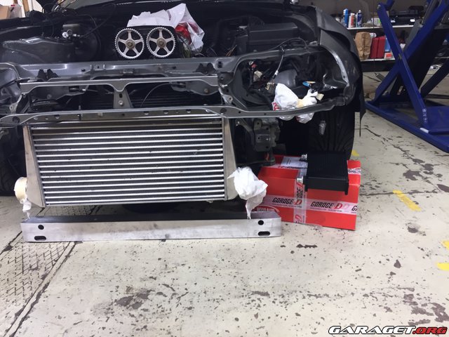

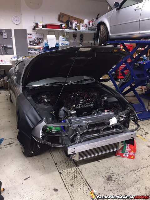

Jag jobbar på med Supran, har hela tiden tänkt att jag är ute i god tid för att få bilen klar tidig i vår men tiden går ju roll
Hursom! Har fått på plats en liten 12" tryckande elfläkt framför ac kylaren, tog inga bilder under monteringen men här är bakom är den..
https://www1.garaget.org/gallery/images/212/211197/211197-656dda60e2fbd9bf8b79a9948bf7a2ad.jpg

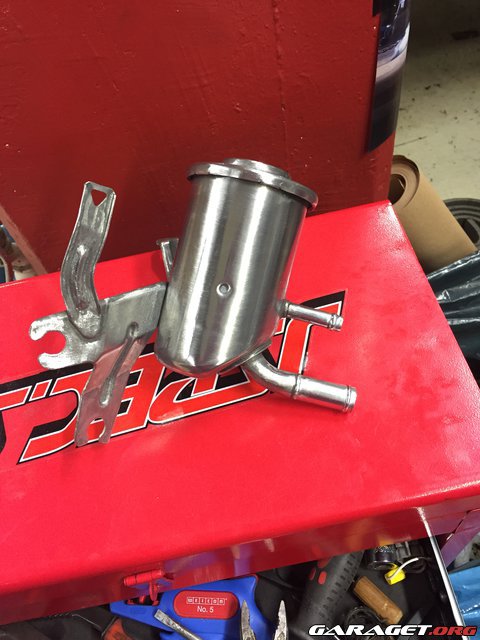

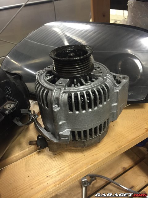

Gjort iordning servobehållaren som var duktig sunkig, samma med generatorn
https://www1.garaget.org/gallery/images/212/211197/211197-ba118dd2fb0ba3514f809568a38afe9d.jpg
https://www1.garaget.org/gallery/images/212/211197/211197-dee14934fcdb0ac676c9cd7aa3566331.jpg

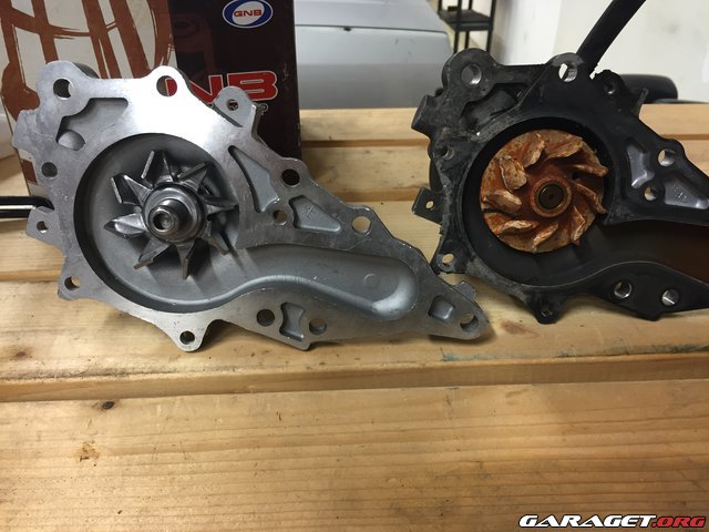

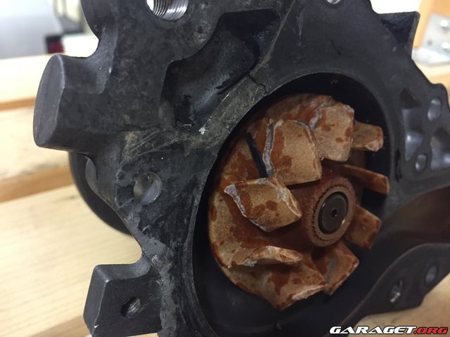

Ny vattenpump, kul att se skillnaden. Den nya har stålhjul, orignal har plast
https://www1.garaget.org/gallery/images/212/211197/211197-28a6c5abe21837c374ec04fd5a2b97ba.jpg
Tror att jag lyckades ha sönder gamla vattenpumpen vid demonteringen, om inte så hade jag rejäl tur att inget att detta flög in i motorn!
https://www1.garaget.org/gallery/images/212/211197/211197-966e63df8ad85f2e2bd5ad6ccee8d245.jpg

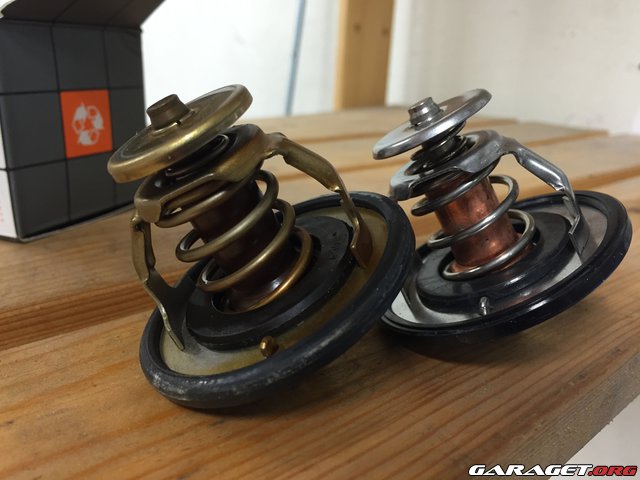

Ny termostat! Mishimoto 68g istället för orignal som öppnar vid 82...
https://www1.garaget.org/gallery/images/212/211197/211197-6914d2261729bf02a89d0a72ee19ab5d.jpg

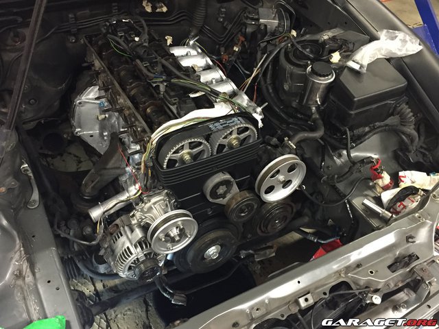

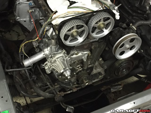

Vattenpumpen på plats! Ser ju lite fräschar ut nu om man jämför med demonteringsbilderna smile
https://www1.garaget.org/gallery/images/212/211197/211197-cf912cf1706bf104ce3a50d5ceec7760.jpg

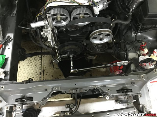

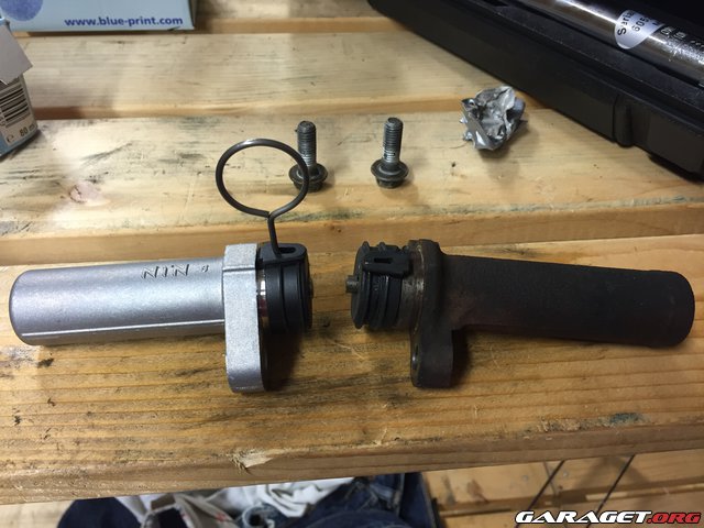

Ny spännare för kamremen fick det bli, från Titan Motorsport. Ballt med "granat splinten" som man drar ur smile
https://www1.garaget.org/gallery/images/212/211197/211197-ee580140fe9d3f614c133f6004e4a3e2.jpg
https://www1.garaget.org/gallery/images/212/211197/211197-4ba55b6cc58a0c69f984b8520c4d5ded.jpg
Såhär drar man fast en kamremsbult några hundra nm på en supra lol
https://www1.garaget.org/gallery/images/212/211197/211197-b3c861443b3367d29cb084926343763f.jpg

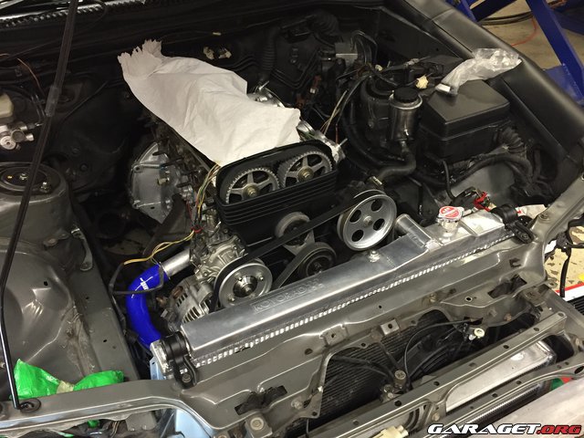

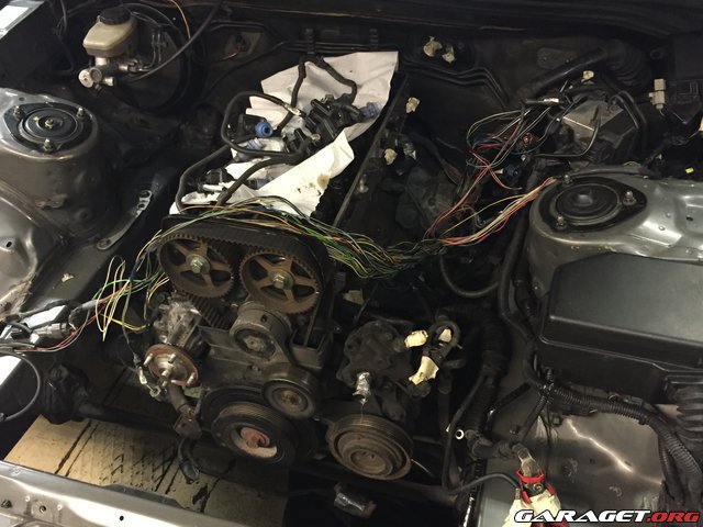

Börjar kännas bra, mer saker på plats. Generatorn och drevet till vattenpumpen
https://www1.garaget.org/gallery/images/212/211197/211197-323b049bb0d22813a472e27b4197a331.jpg

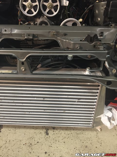

Fått dit nedre vattenslangen också från do88, den har legat i snart 1 år smile
Och fått dit KOYO kylaren med dubbla 12" sugande fläktar. MILLIMETERPASSNING coolcool
https://www1.garaget.org/gallery/images/212/211197/211197-6fddd1044a5dfba8f4e8ca47d23144e9.jpg

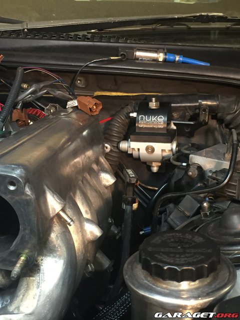

Nuke Performance bränsletrycksregulator

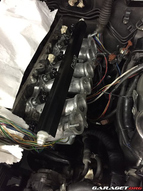

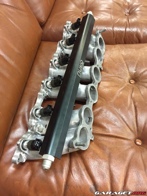

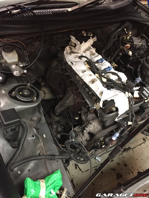

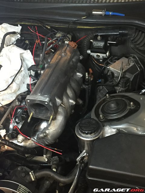

Pysslar lite när jag är lite tidigt julledig, monterat fuelrail och spridare. Blev schnöggt cool
https://www1.garaget.org/gallery/images/212/211197/211197-3be482cb6fc43edb568f44d73e8870d4.jpg
https://www1.garaget.org/gallery/images/212/211197/211197-6579e57507c7844c61a8fb24730fc37c.jpg

13 februari 2016
Går lite segt men står inte still smile
https://www1.garaget.org/gallery/images/212/211197/211197-57b13fc50337883c2cdc356073fba0d5.jpg
Insuget tillbaka
https://www1.garaget.org/gallery/images/212/211197/211197-0af89c482e60e66473c24bb0cbe85fb7.jpg
Här fick Nuke BTR bosätta sig, blev smutt
https://www1.garaget.org/gallery/images/212/211197/211197-713e15bd44db33595980d1296437348e.jpg
Det mest på insugssidan är tillbaka, ska bara koppla in spridarna
https://www1.garaget.org/gallery/images/212/211197/211197-79e103845404e5006907f901a5c6e73f.jpg
... och nu är vintern "snart" slut och man är stressad och har strukit minst 2/3 av det man skulle hunnit med loltonguecoolyikes Någon som känner igen det?
Idag har jag beställt en jädra massa grejer smile
Turbo, grenrör, wastegate, oljekyl autolådan, btr-mätare, egt-givare samt massa krimskrams.
