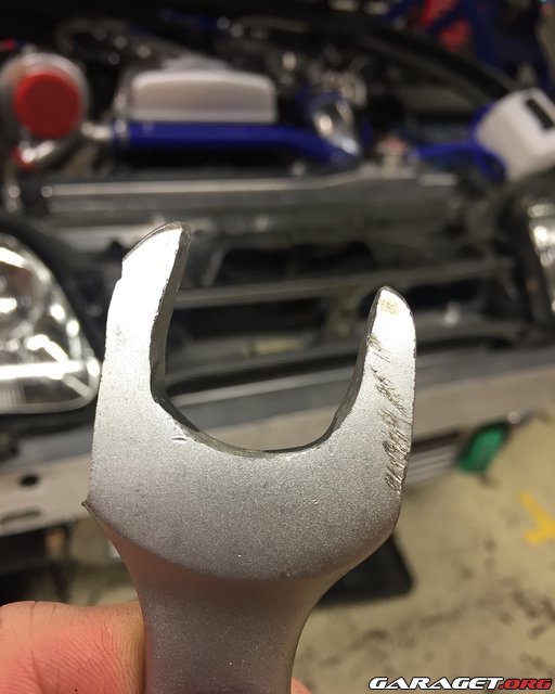

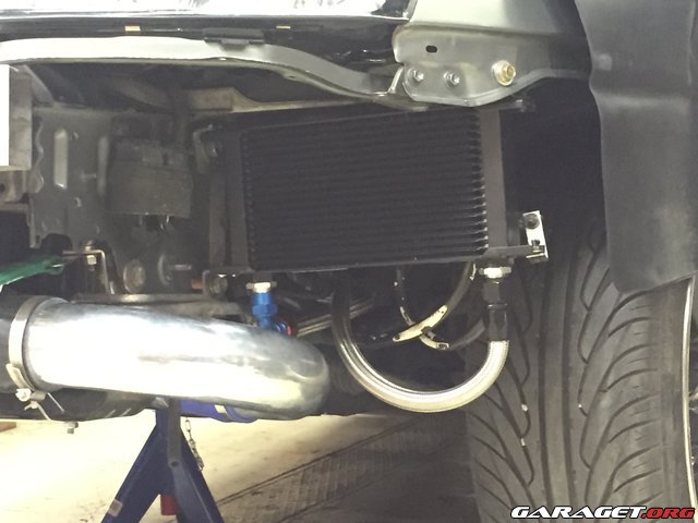

Hade ett mindre helvete att få dit oljekylaren, eller snarare kopplingarna mot sandwitchplattan på blocket ... tog nog två hela kvällar av slit och fick skapa ett specialverktyg haha smile
https://www1.garaget.org/gallery/images/212/211197/211197-36ef4650e819b074273b33abb6bf08e9.jpg
Sandwitchen krävde att jag tog en 90graders koppling dit, så fick bli en rak till oljekylaren. Blev inte helt nöjd men det funkar, det får funka....
https://www1.garaget.org/gallery/images/212/211197/211197-f15db6553c960eac7519ae02f72e7936.jpg

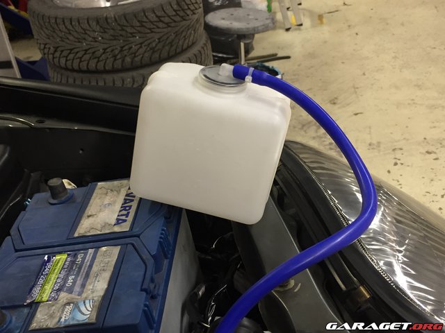

och så har jag fått tag på ett litet smutt expansionskärl som gör att jag kan ha kvar batteriet på sin plats, mycket bra! från badassparts. Och så har jag fått tag på en Supra original "batteriklämma" så jag kan kasta spännbandet åt helvete, känns bra lol
https://www1.garaget.org/gallery/images/212/211197/211197-69d2edd73fac4bead94fc70414847ee1.jpg

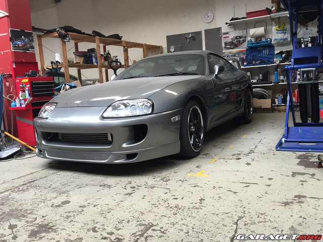

Igår fick jag tillbaka fronten från lack, blev BRA färgmatchning smile Syns konstigt på bilden men blev kanonnöjd
https://www1.garaget.org/gallery/images/212/211197/211197-73057d95f7262cb0dfea1124c6446e08.jpg
Återstår lite smått och gott men hoppas kunna få igång den under sommaren ...

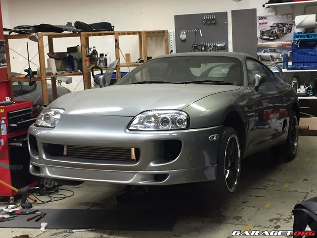

Bilen har hoppat ner från pallbockarna äntligen smile

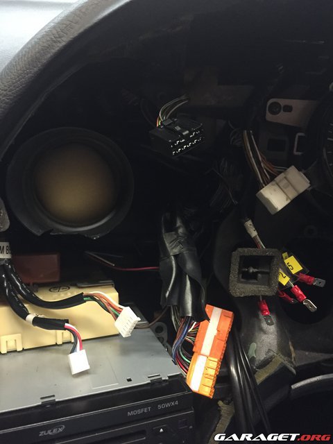

Pysslat lite med el och inredning, meckigt...

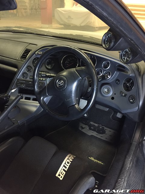

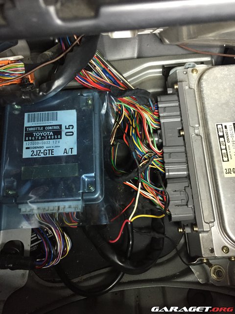

Pysslat med styrsystembyte..
https://www1.garaget.org/gallery/images/212/211197/211197-7cbbd2bbbb5382b080ff52e645e84b92.jpg
Inredningen klar...

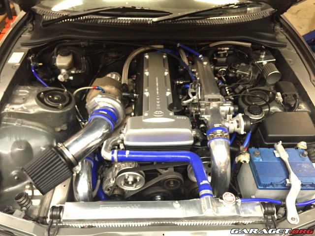

Fädiga motorrummet!

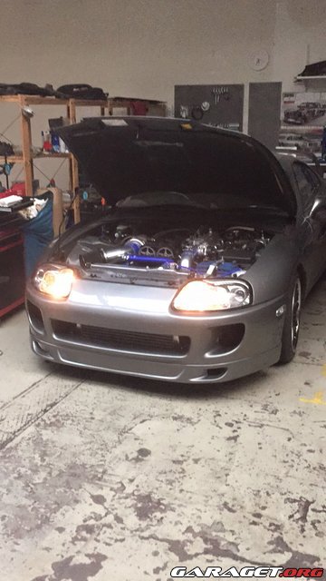

Lights on! Uppstart i helgen om det går som jag hoppas smile
https://www1.garaget.org/gallery/images/212/211197/211197-b6db44dadb343a8abcb9c4b5e70844d0.jpg
