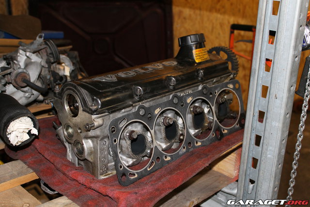

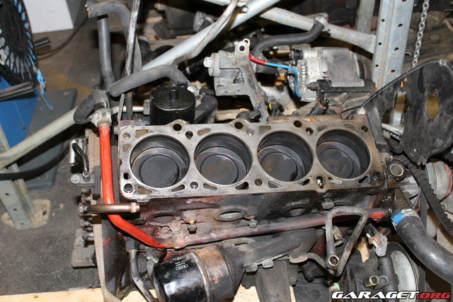

Så tänkte att det kanske var dags att plocka isär den nya motorn och kolla hur topppackningen såg ut. Han jag köpte motorn av sa att den skulle behöva en riktplaning eftersom packningen var gången men när jag plockade av den såg det nästan nytt ut. Ska dock be min kompis som är duktig på detta att kolla på den. Tror det blir en riktplaning endå är ju inget dyrt direkt smile
Här är toppen av och där ser ni den fräsha packningen.
https://www1.garaget.org/gallery/images/216/215361/215361-58598c08f37c5ed16906629d8bc87e1a.jpg
Såg rätt ok ut i cylindrarna med inga direkta vändkanter, lite sot i men inte konstig.
https://www1.garaget.org/gallery/images/216/215361/215361-57ce028f2c3317b223b0166f05948b24.jpg

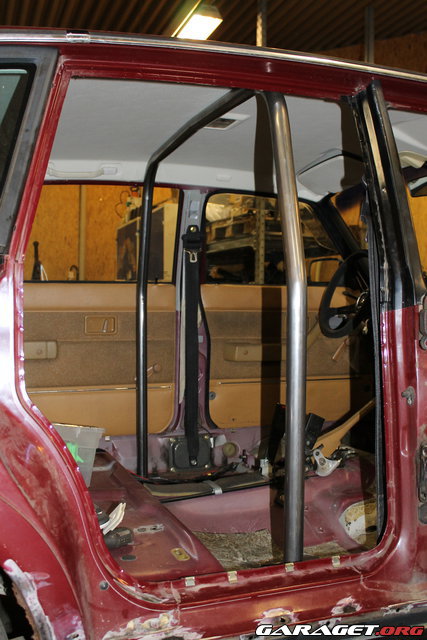

Här är huvudbågen inpassad och nerslipad till rätt längd, redo för att svetsas fast.
https://www1.garaget.org/gallery/images/216/215361/215361-c81381aaa58c924413dbe99726e02009.jpg

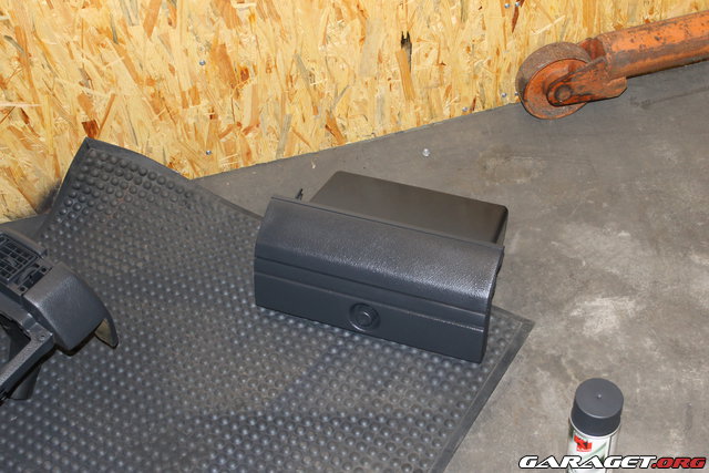

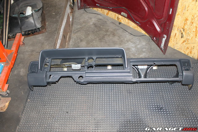

Passade på att lacka instrumentpanelen grå när jag hade tråkigt, lackade allt som ska monteras tillbaka fick dock inte det på bild.
https://www1.garaget.org/gallery/images/216/215361/215361-438609fb6bbc546159f3b6604184b82c.jpg
https://www1.garaget.org/gallery/images/216/215361/215361-eeb40270e1d46bbd13cd906834e2429a.jpg

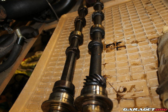

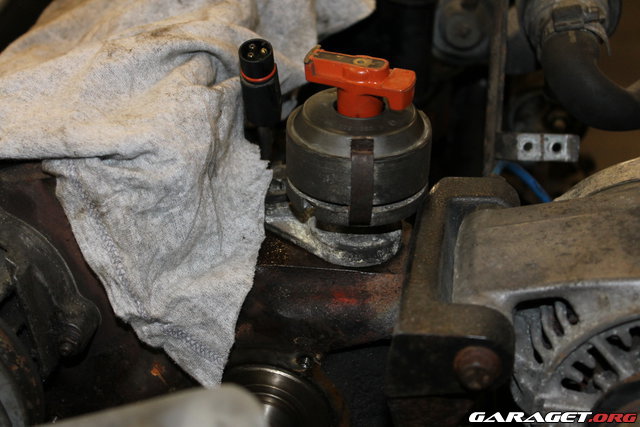

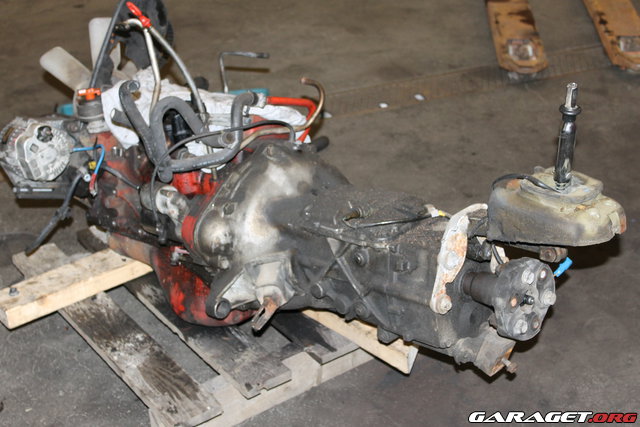

Nu har det hänt lite i garaget. Satte igång och lösa detta med tändningen. Lossade mellanaxlarna på båda motorerna och satte i den ifrån B230f motorn eftersom den har kugghjulet för att driva tändningen.
Här ser man rätt så tydligt att den högra har ett kugghjul mot kameran som inte den till vänster ifrån B230fk hade.
https://www1.garaget.org/gallery/images/216/215361/215361-b076d7c543839d7ce2077e68f6225dff.jpg

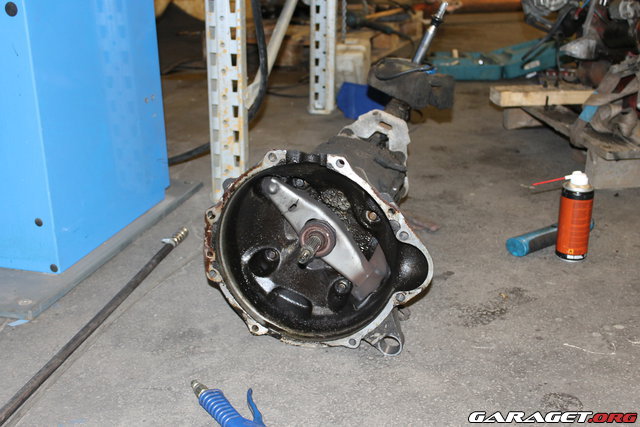

Lossade växellådan ifrån den gamla motorn!
https://www1.garaget.org/gallery/images/216/215361/215361-082acea392b8a1a2eaf1eb22a86ed9cf.jpg
https://www1.garaget.org/gallery/images/216/215361/215361-e15268b90d2cffda7664257e8d7fd975.jpg

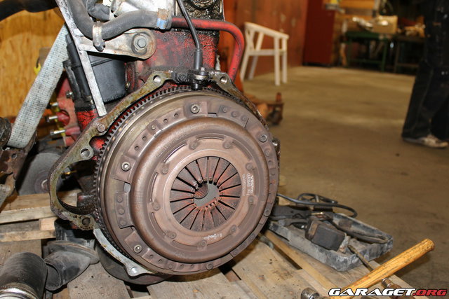

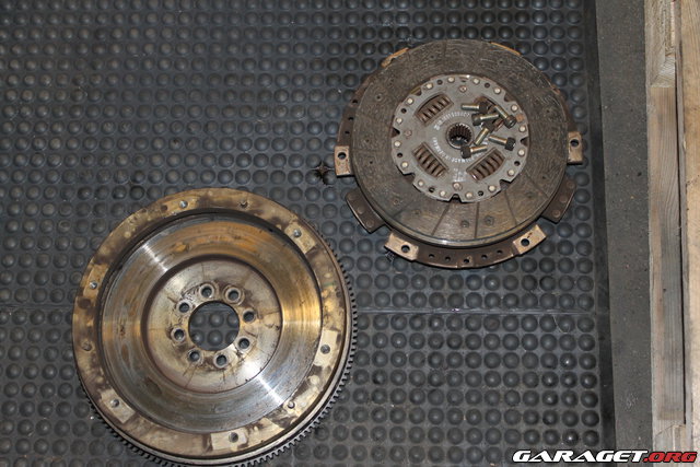

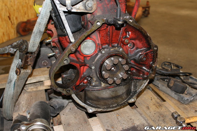

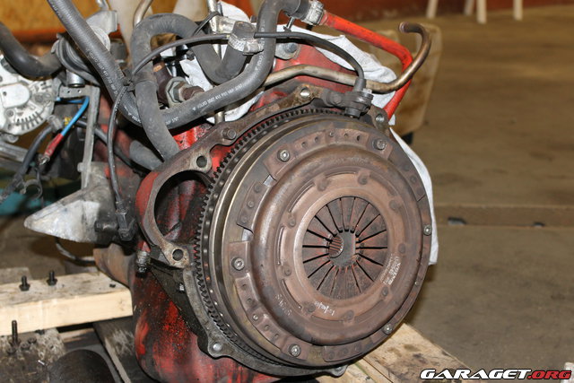

Sedan var det dags för tryckplatta,svänghjul och koppling att lossas.
https://www1.garaget.org/gallery/images/216/215361/215361-e2bb56314d525fa75e8fb3673e2e2817.jpg
https://www1.garaget.org/gallery/images/216/215361/215361-f22068c1abab5a39bd4f98d4f0ccca29.jpg
https://www1.garaget.org/gallery/images/216/215361/215361-fdf28018823257713c4943ce6a3845f7.jpg
Tomt här bak nu.
https://www1.garaget.org/gallery/images/216/215361/215361-8dbf936b5cdd7ac57c707b93f0f7af89.jpg

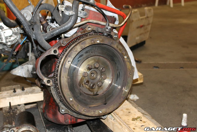

Sedan började jag montera grejerna på den nya motorn.
Blockmonterad tändning CHECK.
https://www1.garaget.org/gallery/images/216/215361/215361-8c79632041568a954179c838e967b07d.jpg
Svänghjulmonterat.
https://www1.garaget.org/gallery/images/216/215361/215361-e6c5d2c39eabf5947bd64693128de5f0.jpg

Nu har jag hunnit med en hel del på bilen! Motorn sitter nu på plats med alla dess kablar inkopplade, gick utan några problem alls! smile
Här hade jag precis satt i motorn och insug/grenrör var monterat. Trodde det skulle vara mycket tightare mellan turbon och fjädertornet men är gott om plats! Dock blir det lite tight med downpipe tror jag!

Så ser det ut nu. Alla kablar inkopplade och kylare/intercooler på plats. Här ser man den blåa kabeln som är Luftmassemätaren som förlängdes för att kunna sättas som på 940.
https://www1.garaget.org/gallery/images/216/215361/215361-5a3c05a73068959c3eb34515e4cc9d52.jpg
Så här är jag idag.  Det jag behöver inför start/provkörning är följande.
Expansionskärl ifrån turbo motor med uttag på slangarna för kylning till turbon.
Turbo boxar har en guldbox dock chippad så kan gå att använda till att starta på men inte köra.
Downpipe eller en fläns till turbon som jag sedan kan svetsa egen downpipe på.
En ny längre servoslang eftersom servopumpen sitter på avgasssidan på turbo motorer.
Detta ska jag försöka hinna hämta på skroten kommande veckan! Taggad för uppstart, vill kunna ha klart den och registrerad innan jul så man kan sladda lite i vinter och motivera kommande års renovering! smile

Igår fyllde jag i vatten och olja och tänkte göra första starten, men var helt dött. Misstänkte att den inte fick någon gnista och så var fallet. Vet verkligen inte vad det är, jag har ju bytt ifrån fördelare på toppen till blocket. jag har bytt mellanaxel och när motorn går runt snurrar rotorn så inget fel med den. Har testat flera tändspolar så inte det heller, har också bytt födelarlock,rotor och kablar men inget händer. Jag monterade svänghjulet rätt hoppas jag är 99% säker.
Har läst att det kanske kan vara triggern/svänghjulsgivaren så får kolla vidare på det. Någon av er kanske har nån ide? smile

J_Sturesson skrev:
jarleb skrev:
Bytt ALLTID svinghjulslager og simringen rundt veiva - koster så lite og du slipper å demontere senere
smile
Jeg pleide å bytte utløserlaget også
Tack för förslaget hade tänkt att göra detta men eftersom motor och växellåda endast ska sitta i bilen någon månad nu under vintern så gjorde jag inte det. Sedan skall allt plockas isär och nya grejer sätts i!
