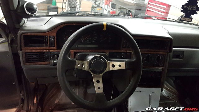

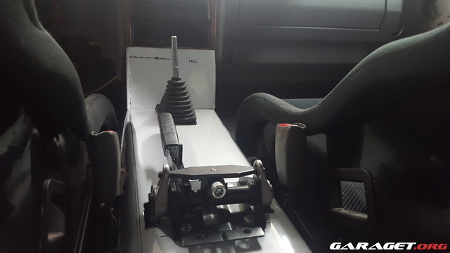

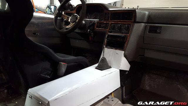

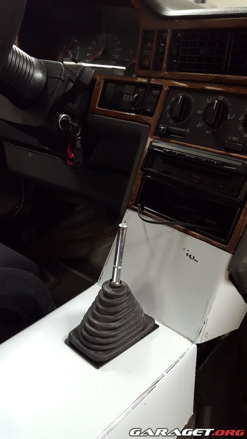

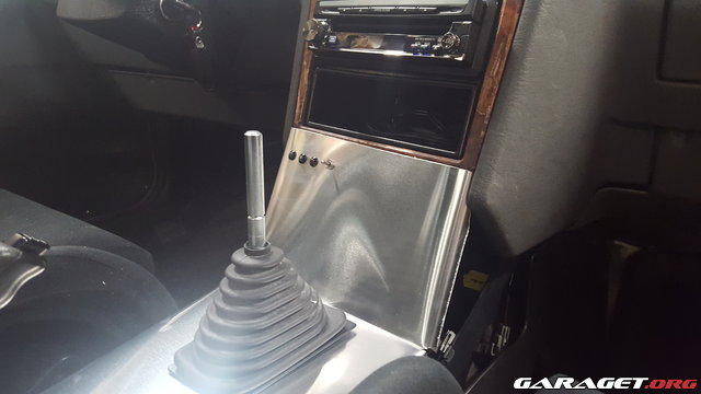

Update!
Då var alltså mittpanelen på sin rätta plats med en del felmått på sig. Alltid lika kul att kapa fel;) Utan att äns vidrört plåt innan bilbygget påbörjades så är jag ändå rätt nöjd:D westgateswitchen och laddmätaren tänkte jag flytta ned till panelen, även elhissknappar och kanske en oljetrycksmätare.
Jag tog av växelspaksknoppen och jag kan säga det att jag fick slänga fram bågfilen för att få den lös. Mycket plast bakom allt skin men det gick efter en stund! Blir att hänga på internet och beställa hem lite grejjer ikväll med. Spoiler, ny växelspaksknopp och så får vi se ifall det finns några schyssta frambromsar någonstans med big_smile
Stay tuned som alltid!

7 november 2015
Växelspaksknoppen på 850 var limmad. Lättast brukar vara stämjärn och knäcka den i två wink kul bygge! Spännande och se vad som händer här näst smile

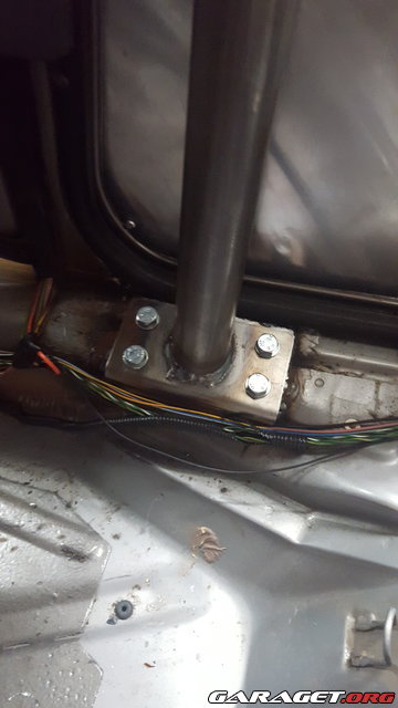

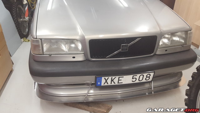

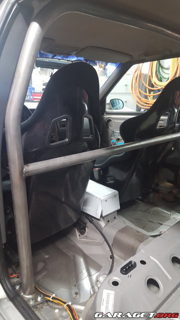

Update!

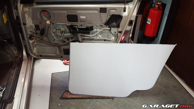

Halva halvburen inne på sin plats! Jag hade först tänkt mig svetsa rakt i bilen men det kan alltid vara bra att kunna plocka ur den och så blir det ett lite mer seriöst arbete smile fick även hem dom små stabiliserarna till läppen jag köpte på ebay, kunde leva med att spendera 8kr på dom;) annars ska jag väl fortsätta på buren och även panelen. Sen har jag en riktigt fet sak på G men jag sparar på den infon så ni får vänta helt enkelt;) bara att jobba vidare!
Stay tuned!

Liten Update!

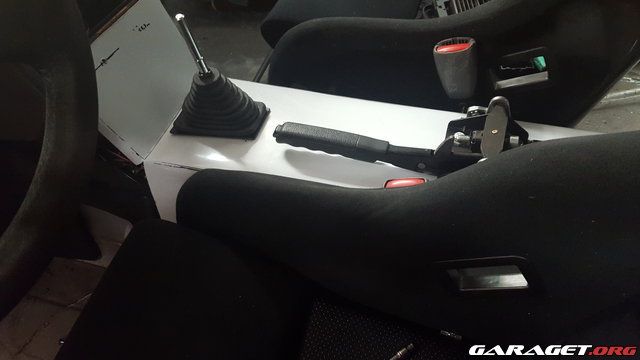

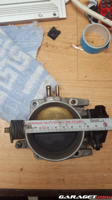

Med tanke på besiktningen så fick det bli en handbroms. Ska förmodligen klä in den för det ser förjävligt ut just nu wink köpte mig ett 3" gasspjäll med, beställde hem en intercooler i helgen så det blev ett måste! Bara slangar till det med sen så ska det kunna bli någonting utav det big_smile

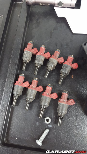

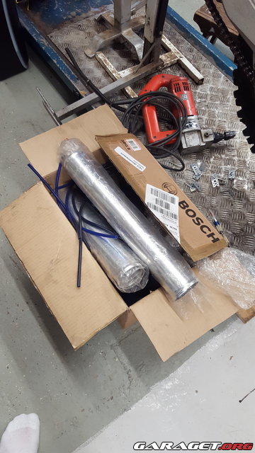

Update!

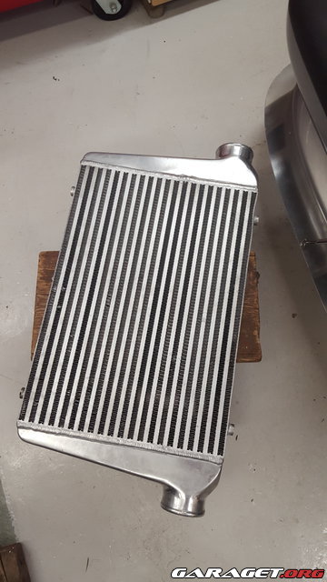

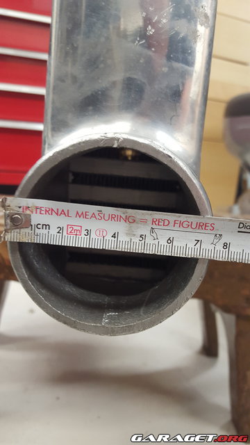

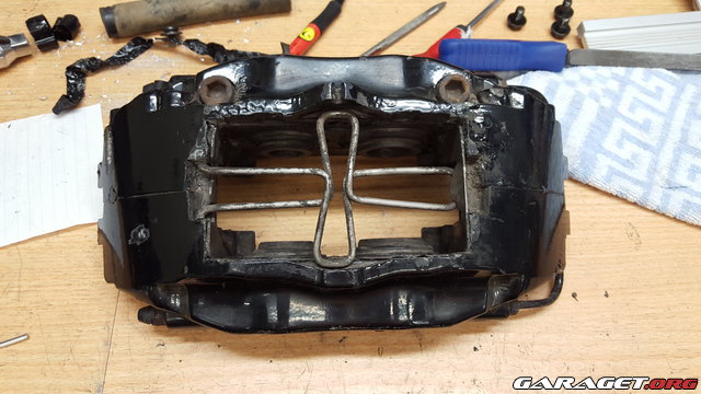

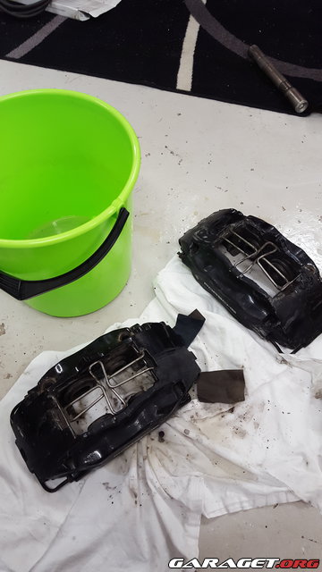

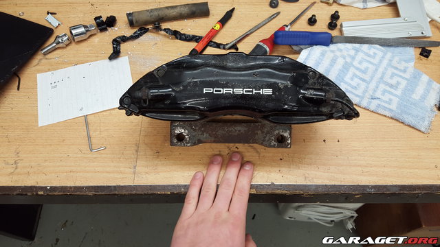

Här händer det saker! Jag kan väl kort börja med att vi just passerat 2000 visningar så den får jag tacka för big_smile sen jag fått hem ännu mer aluminium, men den här gången en intercooler och det kommer nog att bli hiskligt bra när den väl sitter på sen! En kall turbo är en glad turbo kan man väl säga;)

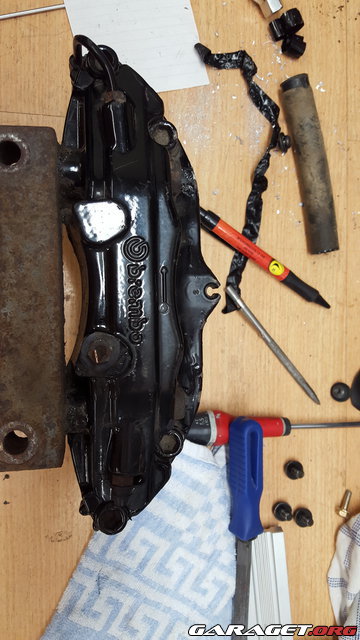

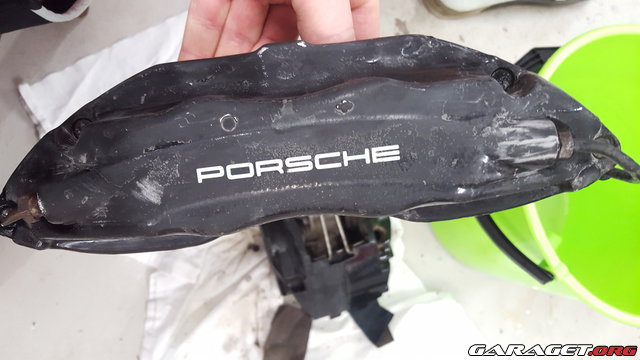

Jag har tidigare snackat om "en liten överraskning", det kanske inte är en jättegrej men jag är stennöjd och det kommer att bromsa på som $&@*#^# senare. Ett par porsche 4 kolvsok till ett mycket rimligt pris kan jag väl säga. Dessvärre utan klossar men det skulle nog ändå bli ett par nya. Kommer att bli extra tight nu när det är 18" fälgar som sitter på;) bromsskivor, belägg och nya slangar på det så ska det nog kunna bli nånting:) sen saknar jag även 3" slangar till intercoolern så är det någon som står på ett par slangar så kan ni väl skicka röksignaler eller nått.
Som alltid stay tuned.

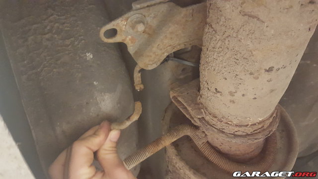

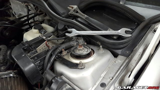

Kort Update!

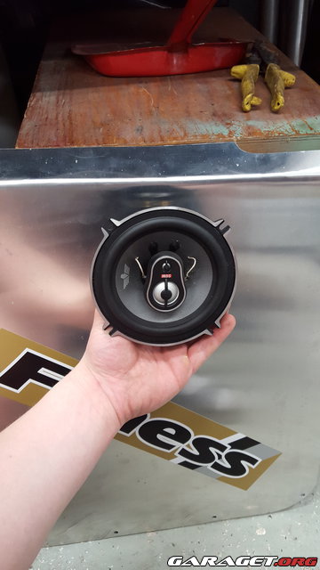

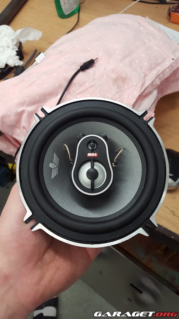

Det står still en del men det går framåt ändå! Just nu har jag ändrast ordnat  till saker som är fel, småpill och Broiler i högtalarna är det som ger;) Höger Stötdämpare har alltid gjort ifrån sig ett gnisselljud så det är borta nu. Den satt inte riktigt i sitt läge och därmed så låg den emot gummit som ligger mot chassiet. Framvagnen har jag rätt till så nu står ratten till och med rakt! Skönt! Och så bestämde sig låsmekanismen på bakluckan att sluta fungera men även det är åtgärdat. Endast en klips som hoppat loss. Lättlagat och gött

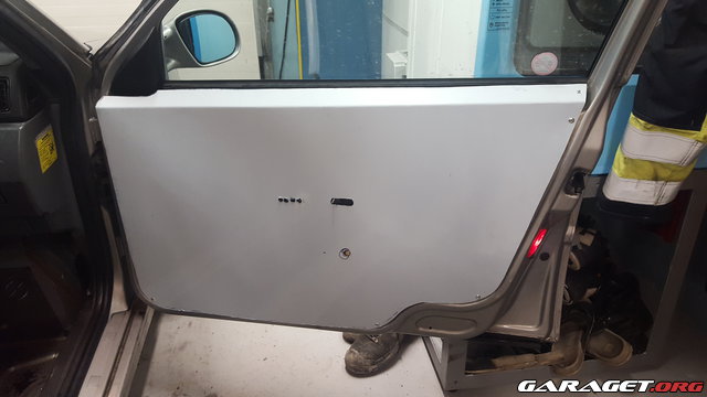

Update!

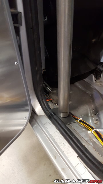

En mycket liten uppdatering! Kan vara bra så ni ser att jag är vid liv;) sista dörrsidor på och det har varit körigt med tid för att fixa med bilen. Kan kanske vända med tanke på att det är jullov snart. Ni kan ju dissa felborrningarna jag gjorde! Så nu ligger man besviken och ledsen för dom typ;) mer kommer och har ni några som helst tips på vad jag ska göra senare, Kommentera!

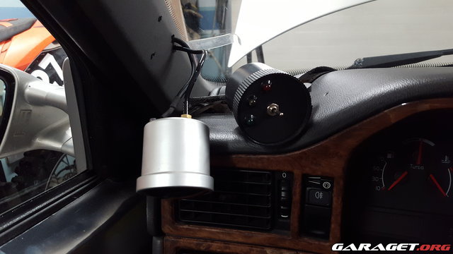

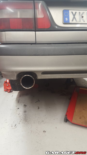

Update!

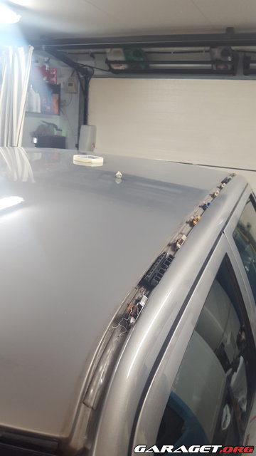

Pillat lite med allt möjligt idag men för det mesta med panelen och röret. Smällde på westgateknappen så det vart riktigt cleant! Röret skelar lite i jämförelse med kofångarhålet där bak så jag räta till så även det ser snyggt ut. Röret är ju ditsatt av tidigare ägare så en svetsning lossna vid upphängningen(troligtvis bara svettats utan att ha tänkt på kommande rost) så det gick av med ett lillfinger typ. Men som alltid så gör man nånting hemmagjort och löser problemet! Och det blev prima big_smile har fått hem en kamrem också så ska försöka få dit den med inom kort.

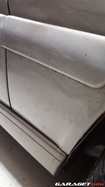

13 december 2015

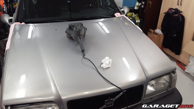

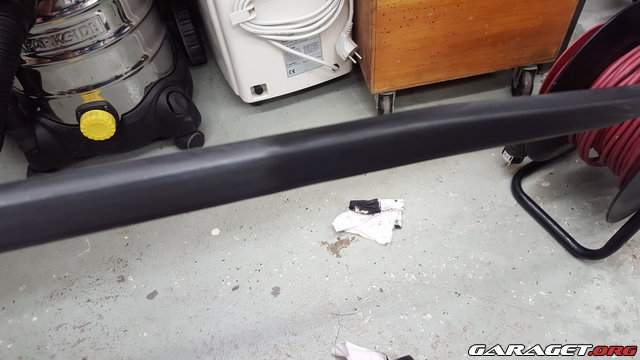

Update!

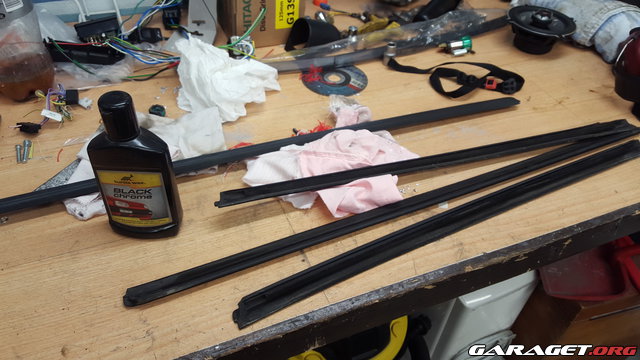

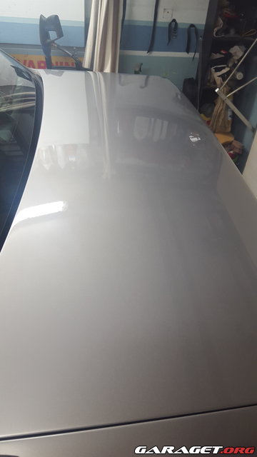

Då går vi in på lyxproblemen en del! En gammal bil är en repig bil så jag kan säga utan att tveka att den behövdes poleras även fast den blivit oplanerad för några år sedan, men det blir faint när allt är klart big_smile
motorhuven är lagad från stenskottsgropar av någon tidigare och det finns en viss färgskiftning på huven... inte jätte fint gjort heller men det är grått iaf så dumt att gnälla wink och när man kollade närmre på lacken så fanns det en heeel del asfaltsfläckat! Syns på bilden som är tagen vid listen, kollade runt lite i garaget och hitta nått jävla hypermedel typ, prickarna bokstavligen rann av:David
vissa gånger flyter det på så det tackar vi för. Annars har jag precis börjat plocka bort originalintercoolern då jag fick hem en hel låda med diverse slangar och rör så det ska nog kunna bli nånting av det med!

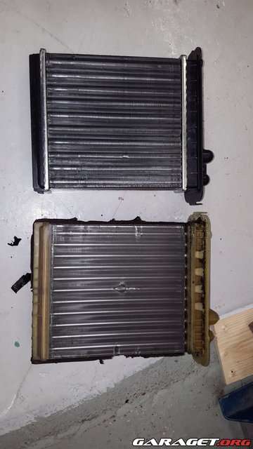

Update!

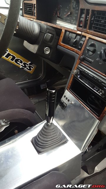

Halloj igen! Här händer det inte allt för mycket tråkigt nog... fast ändå framåt!  Köpte mig en ny växelspaksknopp så den är på plats nu, sen kom även mitt efterlängtade värmepaket på posten! Så nu har jag full värme och inga immiga rutor kvar, toppen! Jag ska ta och beställa hem lite bromsskivor snart och ja allt till bromsarna så får man iordning på det med:)
