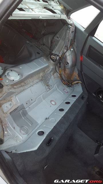

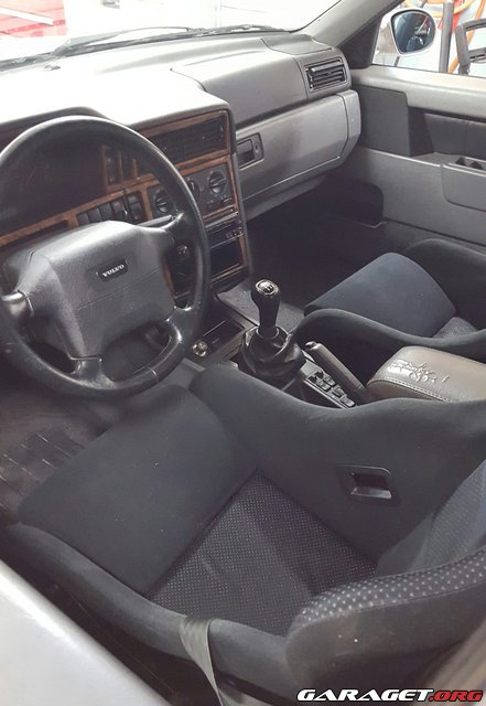

Sportstolar sitter i och inredningen bak är ur helt. Ratten kommer troligtvis hem på torsdag big_smile
Senast redigerat av lowandsteady (6 oktober 2015)

Dra rent en del kablar och bur kommer kanske att beställas inom kort.

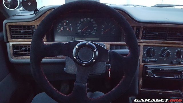

Rattbyte kvar, ska in med bilen på besiktning idag så får passa på nu när det mesta i bilen är origina l😉
37 Inlägg
7 oktober 2015
https://www1.garaget.org/gallery/images/212/211115/211115-cdd1432db275f0e086fdf49f19c30b2c.jpg
Ratten sitter precis där den ska och bilen gled igenom besiktningen med skinande blanka papper! Nu blir det att röja ur inredningen/baksätena (igen)

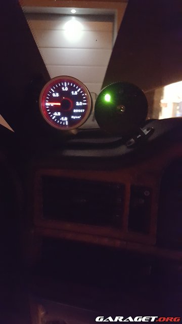

Nu fick sig laddmätaren lite liv också, den har fungerat tidigare men ljuset har inte varit inkopplat så slängde ihop det med en strömbrytare och voltmätare, inga stora saker MEN det är smådetaljer som måste göras nån gång;)

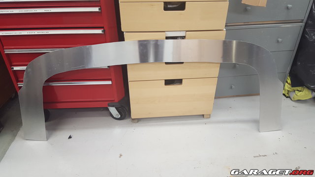

Nu skiter jag i inredningen för ett tag, iallafall för någon dag. Polering och puts har blivit av idag och det ser riktigt lovande ut Jag fick mig en sponsor i helgen, det är alltså min lärare Staffan som är med som support, riktig sköning som bara vill vara med på ett hörn på bygget och därmed så sponsrar han med aluminiumskivor som blir till framläpp, inplåtning av dörrar och mittpanel! Bilden visar framläppen som kommer att tillverkas i 1mm alu, sticker ut 8cm enligt bild så det kan nog bli ganska lagom. Jag har också förberett en del idag som tex mått för allt som ska "plåtas in".

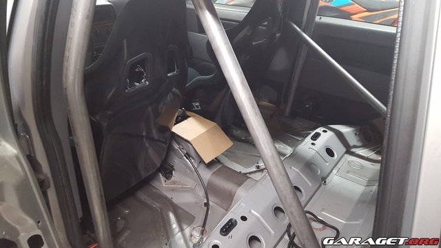

https://www1.garaget.org/gallery/images/212/211115/211115-c549ec2928e4211e0167c94b037fb09e.jpg

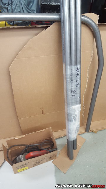

Buren köpt från finess. Kan starkt rekomendera dom! Ruskigt smidig affär:)
Jag tog mig tiden att hämta buren idag. Igår hämtade jag aluminiumskivorna och fyndade även en sportratt med rattnav idag med så allt rullar väl på som det ska :D nu har jag bara en fråga, hur bär man sig till när man ska lägga in fler bilder i ETT inlägg här på tråden? Jag får in en bild som ni ser men inte fler? Iband undrar man om man är helt dum, men nån gång måste man lära sig;)

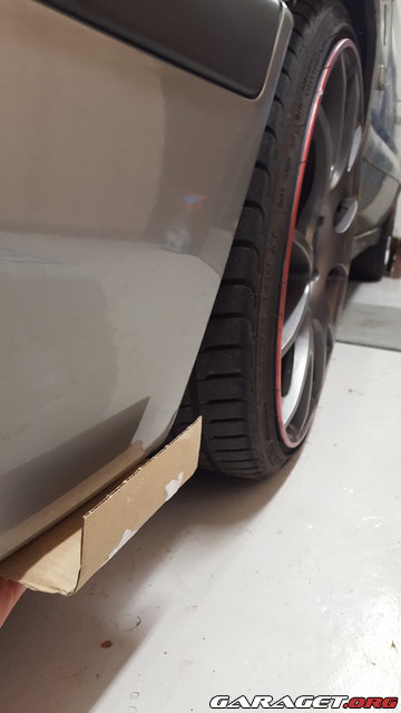

Tillbaka i garaget igen! Nu är mallarna klara för att till senare bli till aluminium istället för kartong. Känns rätt fint att ha 1v lov nästa vecka så jag kommer förmodligen att hålla mig i garaget den mesta tiden big_smile

https://www1.garaget.org/gallery/images/212/211115/211115-1c63c6d6e9231b1c9317da4266259e6e.jpg
Spört
https://www1.garaget.org/gallery/images/212/211115/211115-c3023e93b8ef7f083f059292ae0aadf4.jpg
Inte allt för svår procedur! Ritningar finns om någon är sugen på att göra en likadan smile

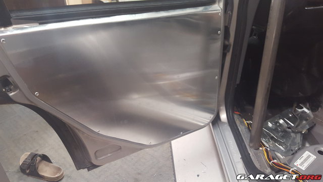

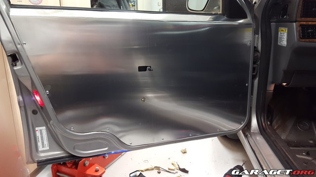

1 november 2015

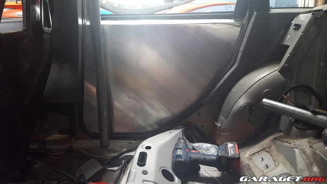

Då kör vi vidare på aluminiumsidan! Mittenpanelen blir nog riktigt fin! Förar dörren är även den klar men ska täcka över skruven som sticker ut (se bild) och försöka snickra ihop ett lite bättre handtag än en vanlig skruv som sitter på just nu. Jag har som plan att leta på ett par schyssta bromsok fram till bilen så det inte bara blir plåtarbete;) har hört på omvägar att s80 T6 ok är hållbara och bra att åka bana med och jag som är så snål tänkte få tag på ett par "bättre begagnade", finns även en xc90 ståendes här i gnällbältet där jag är ifrån så ja vi får se helt enkelt. Någon här inne som har lite tips och trixa om bromsok så är det bara att slänga in enkommentar:D
Och har ni ännu fler tips om vad som har som kan bli nästa steg på bilen så är det bara att slänga in en kommentar där med! Ha det så länge
https://www1.garaget.org/gallery/images/212/211115/211115-ceaad7d7fbecdd8b20be8178adc8311a.jpg
Här gör vi allting handgjort och inget annat;)
https://www1.garaget.org/gallery/images/212/211115/211115-8f8c5145d9b45c8e64a3fd2bb3783b30_tn.jpg
Mittenpanel en under uppbyggnad.
