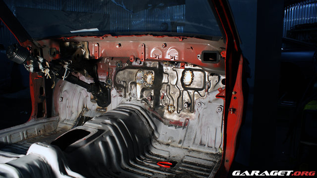

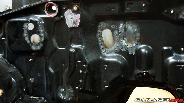

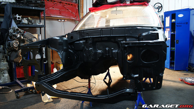

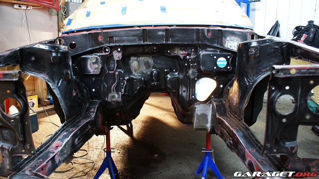

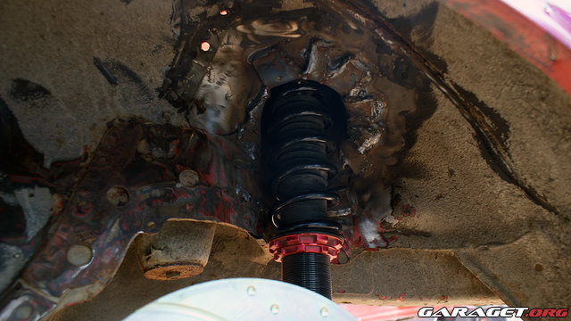

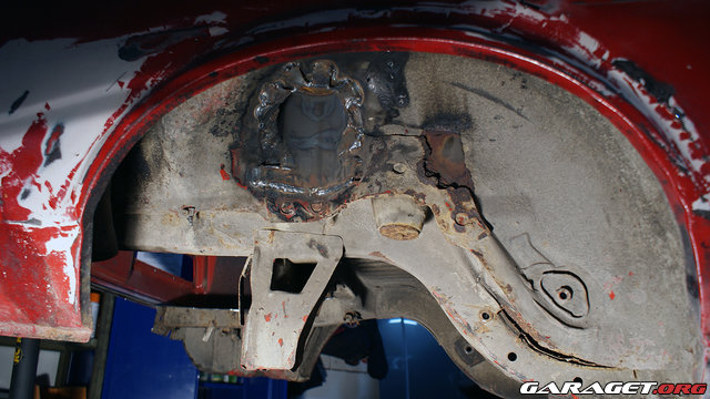

Har fixat med bilen så gott som hela helgen, och tänkte dela med mig lite till er som finner det intressant smile

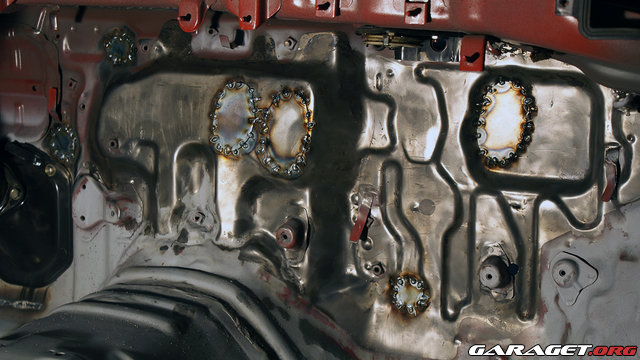

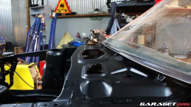

Började med att punkta dit alla plåtar i torpedväggen så jag blir av med alla stora hål. Jag är inte speciellt duktig på att svetsa men jag försöker iallafall.
https://www1.garaget.org/gallery/images/91/90063/90063-4dd2abd323771f523b15eefc6a1385a4.jpg
Lämnade bland annat ett hål till höger där det är tänkt att motorelen ska gå senare. Svetsarna verkar ha bränt igenom skapligt hyfsat!
https://www1.garaget.org/gallery/images/91/90063/90063-95994332d2a8af6f5af9a87bbe4114ab.jpg
https://www1.garaget.org/gallery/images/91/90063/90063-f58c8316316a047a4135da7b3442a04c.jpg

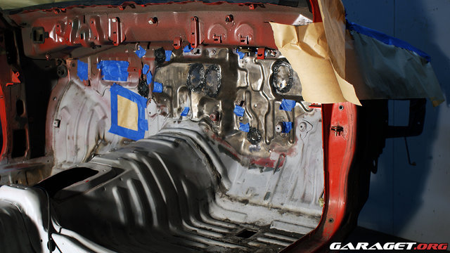

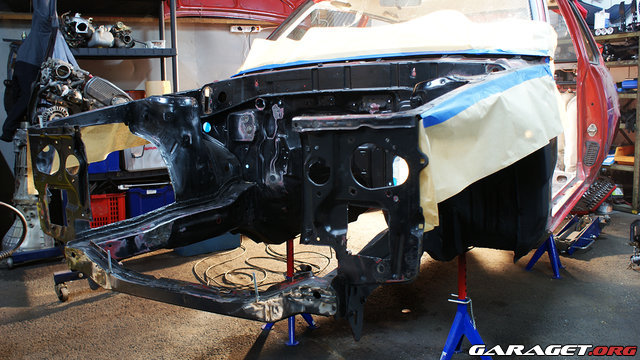

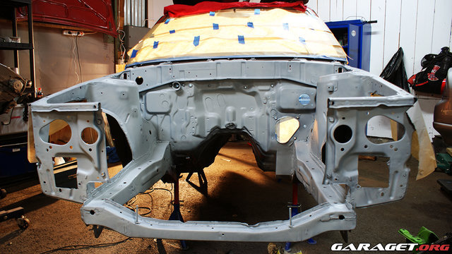

Sen smetade jag på lite karosserikitt och maskerade lite så inte färg kommer in när jag ska lackera motorrummet.
https://www1.garaget.org/gallery/images/91/90063/90063-77d212fb533e1e16bc2976d5378dbdf8.jpg
Slipa slipa slipa! Vill få det hyfsat okej iallafall så man har någon stolthet kvar roll
https://www1.garaget.org/gallery/images/91/90063/90063-21b187eecee94d6d9b57b4aacb70617c.jpg
https://www1.garaget.org/gallery/images/91/90063/90063-3bb34f19708cf311d728ced2bad0c7d2.jpg

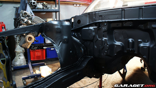

Grundlackering.
https://www1.garaget.org/gallery/images/91/90063/90063-68fc3539d3254744ecb8e8ae7b14ccd7.jpg
Jag har inte lackerat in i kardantunneln då jag har andra planer för den.
https://www1.garaget.org/gallery/images/91/90063/90063-99a2328ab35c089041524beba9735e57.jpg
https://www1.garaget.org/gallery/images/91/90063/90063-7dbad47c248ec3a7a8759e525612301d.jpg
Jag valde att köra med en hård mattsvart färg, så jag tror det kommer bli bra till mitt tema! Jag tyckte resultatet blev helt klart ok! smile
https://www1.garaget.org/gallery/images/91/90063/90063-46258ebb2455f1e9f75d1129f8605f23.jpg

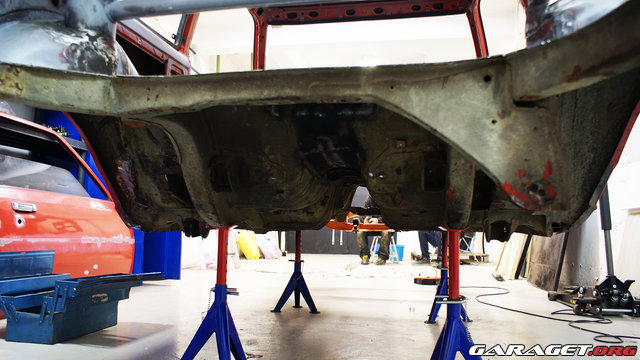

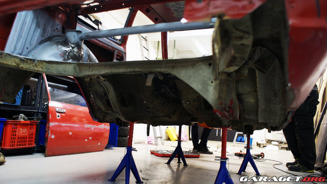

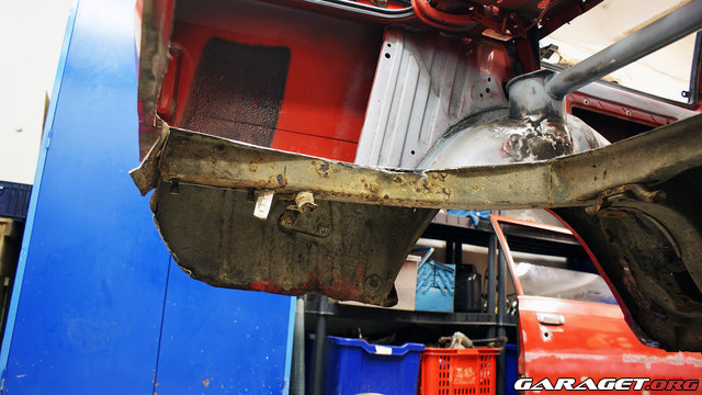

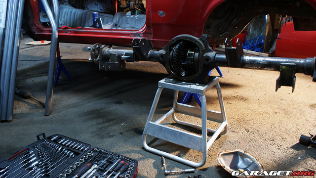

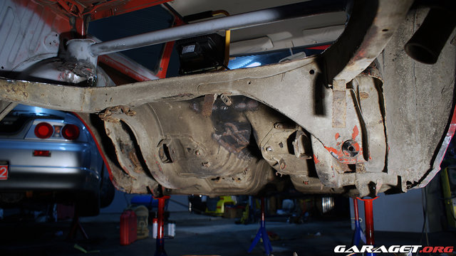

Kände att det var dags att ta ner bakaxeln och kolla över det ordentligt där. Insåg ganska snart att det var väldigt mycket jobb som behövde göras. Dels rostlagning och förstärkning i fjäderbenstornen. Helst av allt skulle jag vilja bygga om dem helt och hållet, men det är tyvärr inget jag har tid för just nu så det får bli nästa vinter.
Ser bokstavligt talat förjävligt ut. Menmen, det är ju då man ser resultat när man är färdig sen! smile

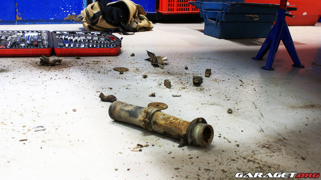

Rensad! Finns också mycket att göra på axeln. Slipa ner kanter, lackera, göra om lite hål osv.
https://www1.garaget.org/gallery/images/91/90063/90063-5cc4340ca63b8d4d00afe0a5796e6468.jpg
Massvis av onödiga grejer som kommer få smaka 125mm kapskiva. Och som sagt, det finns att göra. Skulle aldrig kunna lämna det såhär tongue

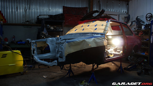

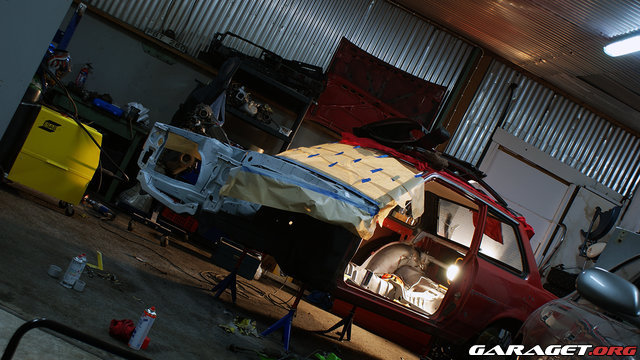

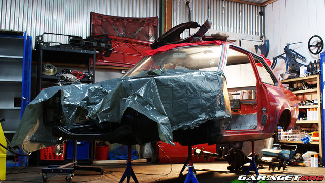

Passade på att lägga lite skydd över frampartiet då jag inte vill ha diverse svets/kapstänk och annat ohyra där.
https://www1.garaget.org/gallery/images/91/90063/90063-a5b73ec776006e2a2b6d2272a73c4a18.jpg

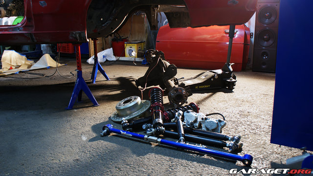

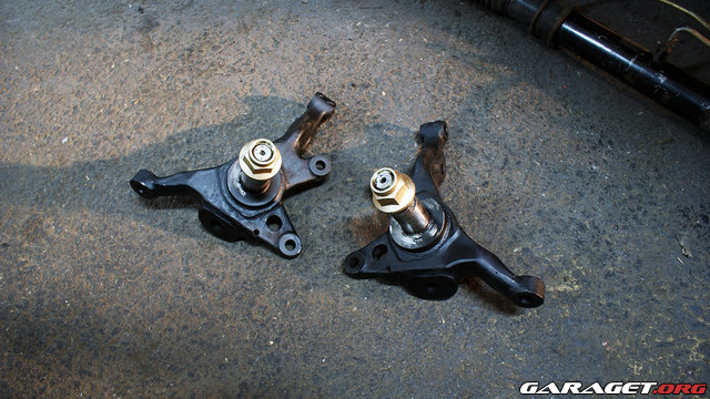

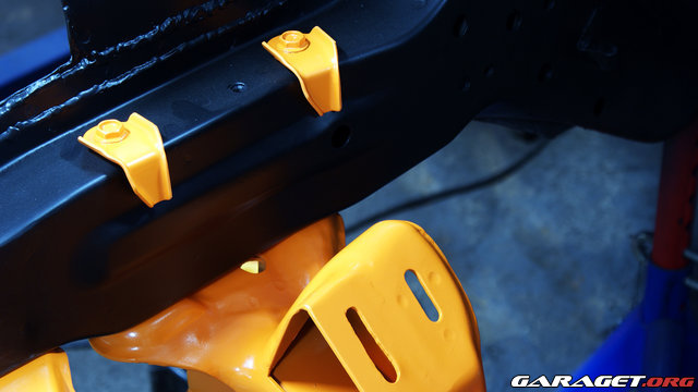

Åkte ut och hämtade mina ombyggda spindlar till S13 framvagnen! Med en kombination av min framflyttade styrväxel, breddade länkarmar, förlängda styrstag och dessa spindlar så kommer jag uppskattningsvis ha omkring 60-65 graders styrvinkel. Det är värt att prova iallafall, i värsta fall får man väl våldta plånboken köpa Wisefab lol
Tack till Robbin Jonasson som byggde spindlarna! (Är ni intresserade av liknande så är det bara höra av sig till mig så får ni hans nummer)
https://www1.garaget.org/gallery/images/91/90063/90063-c05a9931796d7df2a1694af3891cf18a.jpg

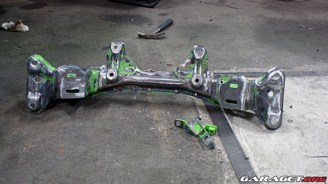

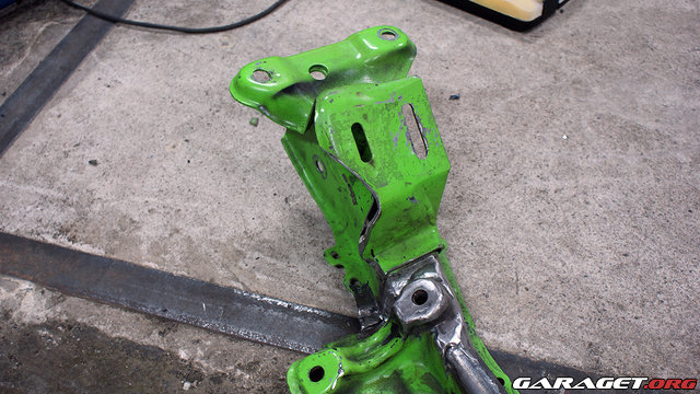

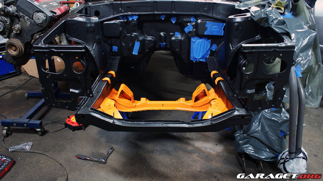

I och med att styrväxeln är framflyttad så tar den i lite på ett ställe på balken, jag smekte den lite med diverse kapverktyg så blev det bra. Slipade också bort det mesta av färgen med roterande stålborste. Fasiken vad man saknar en bläster.
Har även funderingar över om detta är en S14 frambalk? Har kommit fram till att de andra S13 balkar vi har ligger i garaget inte riktigt stämmer överens med plattorna för motorfästena. Kanske någon som har lite koll?
https://www1.garaget.org/gallery/images/91/90063/90063-cdb2000bf53ad101b02cb2b6a129c3ba.jpg
Så gott som färdigslipad på bilden. Rostskyddsprimer och lack ligger på den just nu, men bild på det får ni när färgen torkat ordentligt! smile
https://www1.garaget.org/gallery/images/91/90063/90063-b7cd8285b1a16c6efa13eefdb08cf53e.jpg

Tallifjant skrev:
Coolt! bakpartiet var verkligen ingen höjdare:P men skam den som ger sig, och allt du har gjort än så länge har du klarat med bravur:D Vad kommer ske till helgen?
+1
Och extra + för svetsarna.. även om de inte är de finaste nu så kommer de garanterat hålla, och allt eftersom du håller på kommer svetsandet bli bättre.
Diggar även att du svätsade brickor på insidan och lät hålen i orginalplåten vara synliga.. visar lite av bilens ursprung.
Fortsätt i kämpa på.

Nej så är det! finns några timmar att lägga ner där.. tongue  Kul att höra! Jag tror jag ska börja på underredet och bakpartiet faktiskt, tömma ur dörrarna och ta ner innertaket! Vi får se!
Gussam skrev:
+1
Ja precis, man lär sig ju aldrig om man inte övar! Ja, jag kände lite så också big_smile

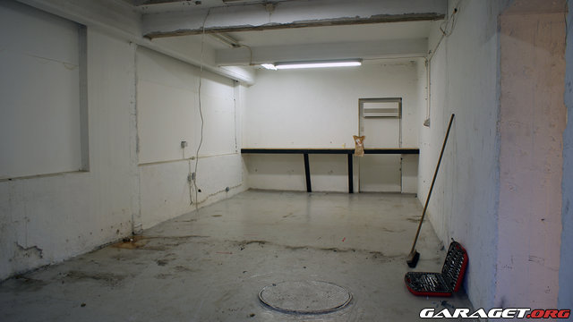

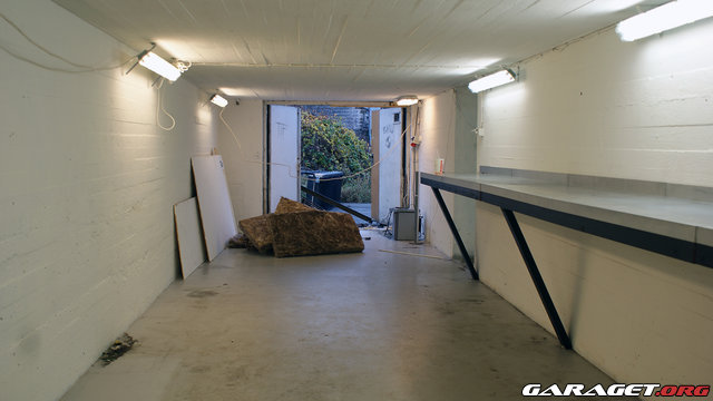

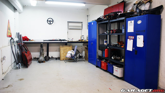

På grund av olika anledningar har vi valt att byta garage. Det är tyvärr inte jättelätt att hitta vettiga garage i området vi bor, så nu när vi hittade ett så var det inget att reflektera över ens.
I vårat förra garage (det på bilderna hittills) är det asfaltsgolv, ligger en bit utanför stan, svinkallt på vintern då det är hål längst golvet på vissa ställen, ingen värme (förutom våran dieselkanon), möss, och och lite andra grejer som är onödigt att ta upp här. Ja, det är helt enkelt allmänt ofräscht och så.
Vårat nya är lite mindre, dock finns det luftvärmepump, bra belysning, bra golv, isolerat, vaktbolag åker omkring om nätterna och det ligger i stan! Bara ett par kilometer ifrån mitt hem. Känner på mig att det kommer bli skitbra!
Vi får se hur länge vi stannar här. Bilder kommer lite längre ned! smile

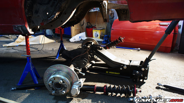

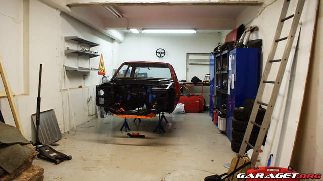

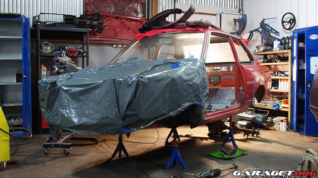

Sååå, här står hon och skäms lite!
https://www1.garaget.org/gallery/images/91/90063/90063-22d304313e5c6bbf76fead8e1a521bab.jpg

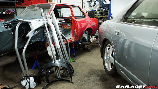

Jag fick ett litet paket ifrån Litauen!
https://www1.garaget.org/gallery/images/91/90063/90063-49eba7077b8aa6f1cce4dc099f07076b.jpg
Vad kan det va?

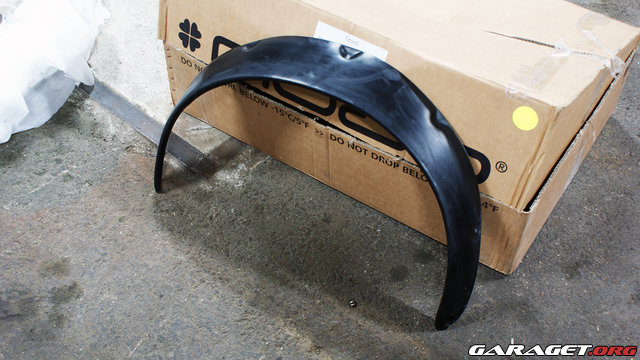

https://www1.garaget.org/gallery/images/91/90063/90063-e7406c71f610547f76bc9c1192852b98.jpg

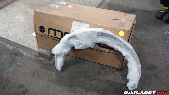

Breddare förstås! Passade skitbra! Breddar 7cm på varje sida! big_smile
https://www1.garaget.org/gallery/images/91/90063/90063-61593ba11b1d0da01748ae3d4e83e461.jpg
Bur och breddare!
https://www1.garaget.org/gallery/images/91/90063/90063-fe4e7a26ce577e1b445de1e65d0fcadd.jpg

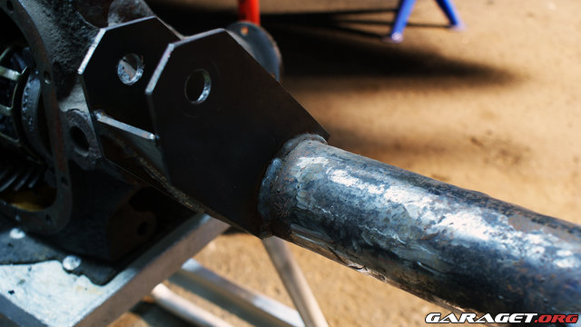

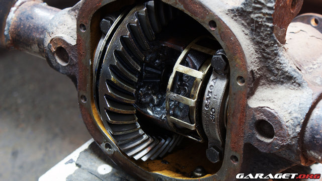

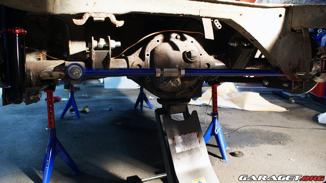

Öppnade upp bakaxeln för att se om den var svetsad ordentligt. Volvo 1031.
https://www1.garaget.org/gallery/images/91/90063/90063-256b230992cf57e0b0728460e61353e2.jpg
Och det vill jag påstå att den är! Bara tvätta ur och fixa iordning lite.
https://www1.garaget.org/gallery/images/91/90063/90063-0a1d16a71686539ec58c30c7f4b95068.jpg

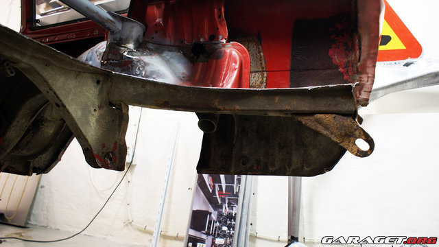

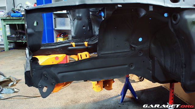

Skönt att svetsarna på och i axeln var ordentligare än det på karossen. Här ser ni också några de vassa kanterna som ska bearbetas ner en aning.
https://www1.garaget.org/gallery/images/91/90063/90063-2ba1766afdfdf00ba64ed19adcf45c76.jpg
Här ser ni då hur det blev i motorutrymmet. Personligen gillade jag verkligen färgerna! Gäller att inte överdriva bara så det inte blir för mycket av det! Vad tycker ni? Det har blivit lite dammigt som ni kan se.

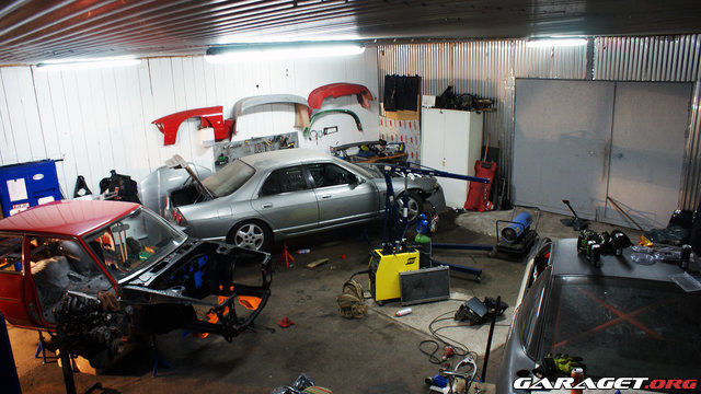

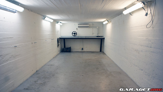

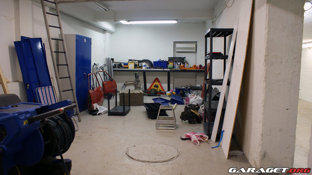

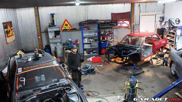

Ett par suddiga överblicksbilder på garaget. Var intressant att stå på tå, och hålla upp kameran med ett stativ och försöka få en bra bild lol
https://www1.garaget.org/gallery/images/91/90063/90063-47dba547704aecbf2bb5ea53ee0b7162.jpg
https://www1.garaget.org/gallery/images/91/90063/90063-9e9e45e4152b2f0048112977ebc57668.jpg

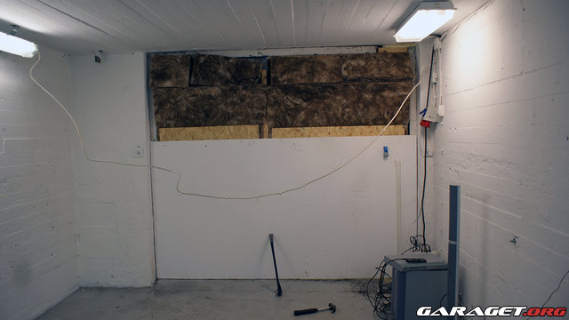

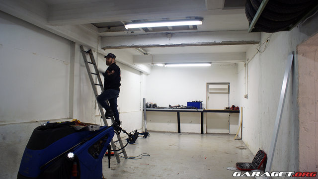

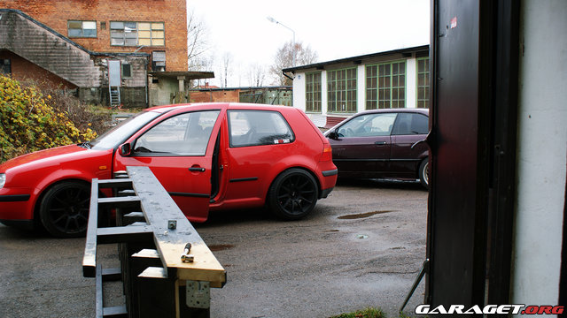

Nu var det dags att sluta mecka. För vi fick flytta in det nya garaget omgående. Så det var bara släppa verktygen och åka dit och fixa iordning! big_smile Det ser mindre ut än vad det är. Vill jag tro iaf, lär väl märkas ganska snart när man får in bilen.
https://www1.garaget.org/gallery/images/91/90063/90063-e20c532cba947c5038a9c748e2ec393d.jpg
Där kabeln hänger var det en trappa innan. Glömde ta en bild innan jag släpade ut den själv (flickvännen stod och tittade på och trodde jag skulle dö när jag tog ned den big_smile )

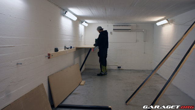

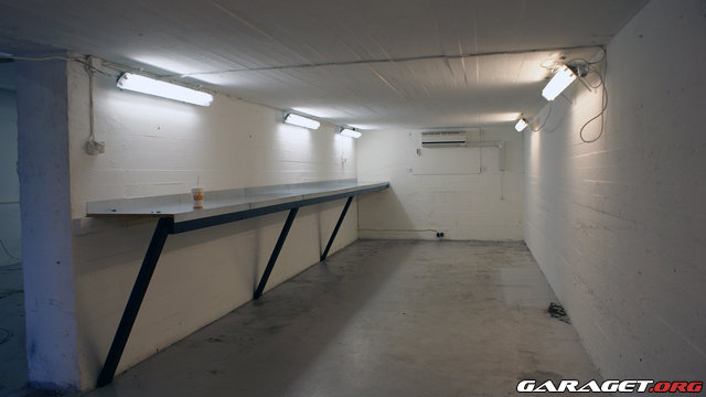

Ner med bänkarna! Synd att riva ned fina, välbyggda bänkar! Men vi ska ju bara flytta dem lite så.
https://www1.garaget.org/gallery/images/91/90063/90063-0336d16bcc55293aba0a8289bcb67942.jpg
Klart! Bra belysning!
https://www1.garaget.org/gallery/images/91/90063/90063-6de31c73412aa360f2854e95faaf4902.jpg
Ringde in gubben min så han fick dra lite el! lol
https://www1.garaget.org/gallery/images/91/90063/90063-e67261ecbcb0a116676e3517b721efa8.jpg
Nu var allt kört till garaget förutom Bil, motor och moped. Det får vi ta nästa helg.
Fan vad skit man samlar på sig märkte jag nu!
https://www1.garaget.org/gallery/images/91/90063/90063-f9b3ac71927d256ed91ecd198d22ac7f.jpg
Nu är det iallafall hyfsat iordning med prylarna.
https://www1.garaget.org/gallery/images/91/90063/90063-cbf2aa5cab6ed3b02b62545a5b58e685.jpg
Vi får se hur det blir sen, är iallafall skönt att ha ett varmt och isolerat garage nu när den snorkalla vintern närmar sig!
Nästa helg blir det att flytta resten, samt ta ett antal (typ 20) vändor till tippen så det är rent och fint utanför garaget när man sticker också!
Jag har också beställt Quadlightfronten och lite annat, vet dock inte när det kommer då det är från andra sidan av vårat runda klot. Hörs! big_smile

Inte hänt så jätte mycket, mer än att jag numera är helt färdigflyttad till det nya. Vi flyttade även polarens bil, och fyfan. inte lätt att flytta en tung 200sx på 2 personer! Men det gick. Angående vad jag gjort med bilen så låter bilderna tala istället! Inte så mycket.
Minns inte om jag skrivit det men, Quadlights och ny frontplåt är påväg hem till mig just nu! Hoppas de är fina när de kommer fram efter den långa resan! big_smile
Bilen är på plats! Har också monterat upp hyllor på ena väggen, men tror det blir att flytta dem till väggen längst in istället. Är än så långa jätte nöjd med nya garaget! Men som ni ser är inte allt klart ännu.
https://www1.garaget.org/gallery/images/91/90063/90063-d78d875105ad2ae9374be86086e1e467.jpg

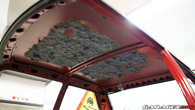

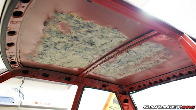

Monterade bort innertaket, så jag inte ska ha det kvar. Dämpningsmattan vad ju förjävlig att få bort. Slutade med att jag körde borrmaskin med en röd trissa på. Blev typ ull i precis hela bilen.
https://www1.garaget.org/gallery/images/91/90063/90063-a64d57424fec943d9395a4674f613b71.jpg
Limmet vet jag inte riktigt hur jag ska göra med. Har ni något bra tips på hur man ska få bort det smidigt? Stenhårt!

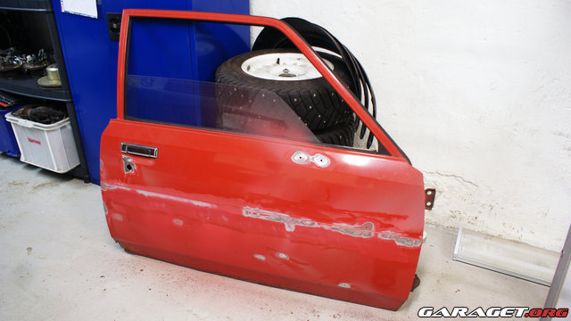

Ena dörren är sågott som tömd på onödiga saker. Nu ska den bara rostlagas.

Gav mig på underredet. Satt väldigt mycket onödiga stag, avgasupphängningar osv. Plockade bort allting för att underlätta diverse rostlagning och annat som kommer ske här.
https://www1.garaget.org/gallery/images/91/90063/90063-00da186a359b914293209ce71b6870dc.jpg
https://www1.garaget.org/gallery/images/91/90063/90063-913607d6a879669c49de1d1f90138e4a.jpg
https://www1.garaget.org/gallery/images/91/90063/90063-3daeb29e6cd1a86c89245e5d94260427.jpg
Blev lite skrot! Och då har inte kapen varit framme än roll Resten får bli en annan dag då jag har annat att göra.

Aceton är nog det enda rätta till limmet i taket.
