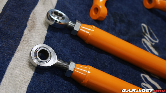

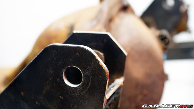

Bakaxeln är monterad i 4-link, och alla leder (förutom en på panhard-staget) består av uniballs.
https://www1.garaget.org/gallery/images/91/90063/90063-81edd600f01c86cb3571a0f7b385df96.jpg

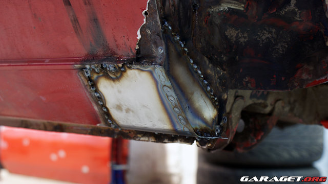

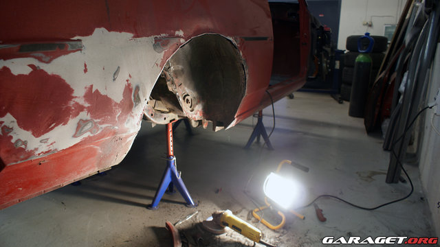

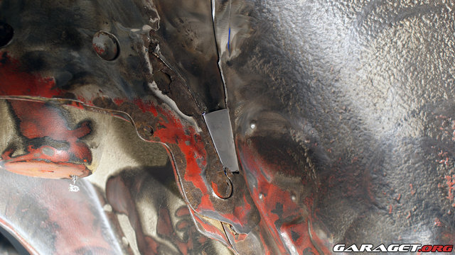

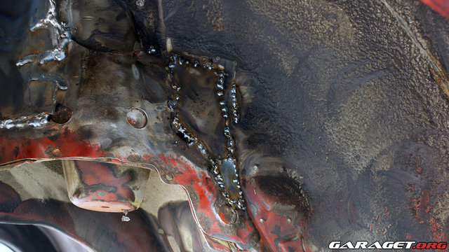

En plåt lossnade när jag körde med vinkelslipen, och det visade sig att någon hade "fusklagat", hade i princip bara lagt dit en plåtbit och spacklat. När denna plåtbit lossnade så exploderade också min kapskiva, men som tur är hade man skyddsskärm för ansiktet.
Fick i vilket fall som helst rostlaga ordentligt här istället. Är lika dant på andra sidan som behöver fixas. (Inte nedslipat än)

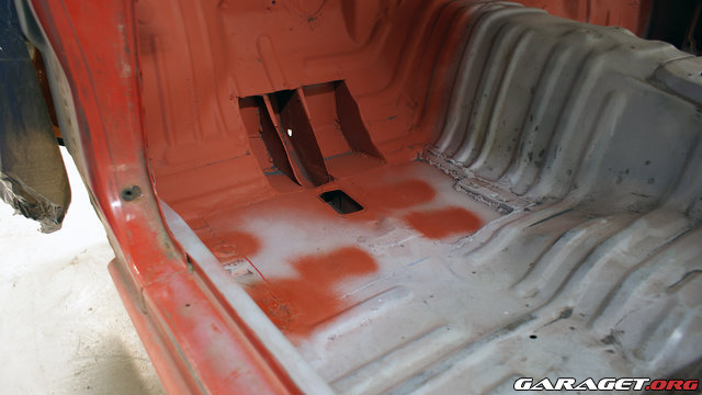

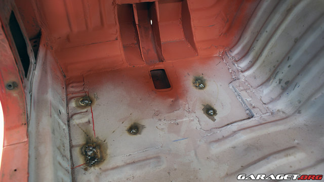

Punktat igen ett par hål vid pedelarna. Ett ganska smart knep om man ska punkta igen hål! Håll en kopparhammare ifrån andra sidan och bara kör på. Svetsen fastnar inte i hammaren så det bli perfekt. (Inte nedslipat än)
https://www1.garaget.org/gallery/images/91/90063/90063-4700ecedb7458400df10654438d8722a.jpg

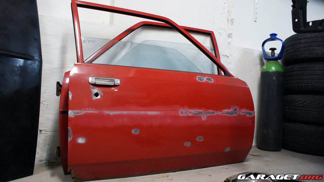

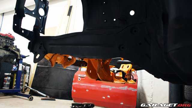

Dörrarna är nu rensade på onödigheter och ska lämnas till min far för rostlagning. De har släppt i hela undersidan som ni kan se lite av på bilden.
https://www1.garaget.org/gallery/images/91/90063/90063-841ce4e8c876e0b537cb2c42857bf30b.jpg

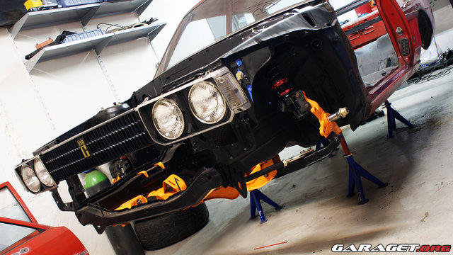

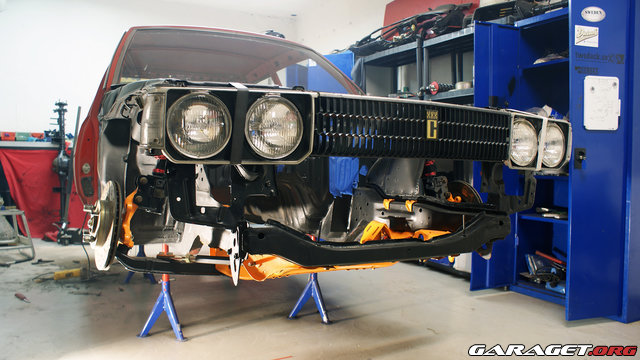

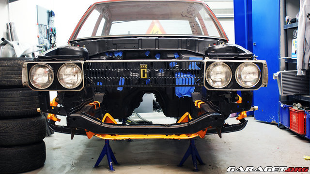

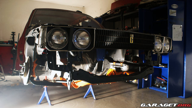

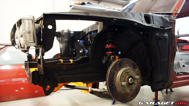

Dags att montera lite framvagn! Dammig bil! hmm
https://www1.garaget.org/gallery/images/91/90063/90063-10e77f9bf2db4f8de6e32623482ce268.jpg

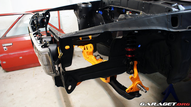

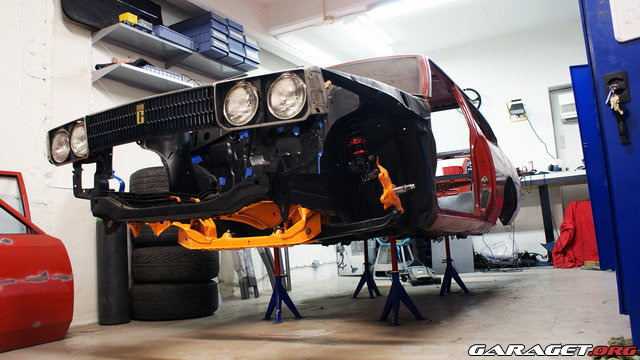

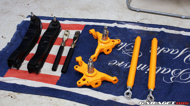

Inget på bilderna är åtdraget än, då jag ska ha nya bult och mutter överallt. Eller kanske fixa till de gamla, vi får se!
https://www1.garaget.org/gallery/images/91/90063/90063-23853eb21664dbedc8243c1989783242.jpg

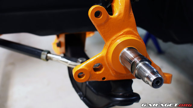

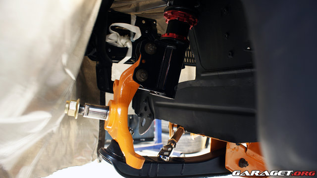

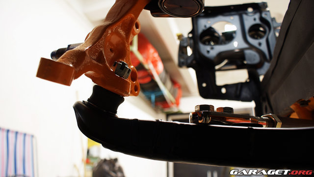

Apex Coilovers med ställbara topplagringar, breddade länkarmar och ombyggda spindlar.
https://www1.garaget.org/gallery/images/91/90063/90063-17c431cb80f1b1202afa8b3e5e16ce97.jpg

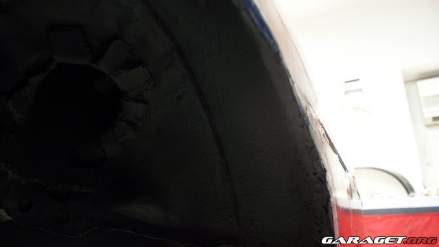

Ena sidan är numera helt klar, och andra är påbörjad. (Bakskärmarna)
Hela karossen (förutom höger hjulhus, ska rostlagas) är färdig. Mattsvart och fin!

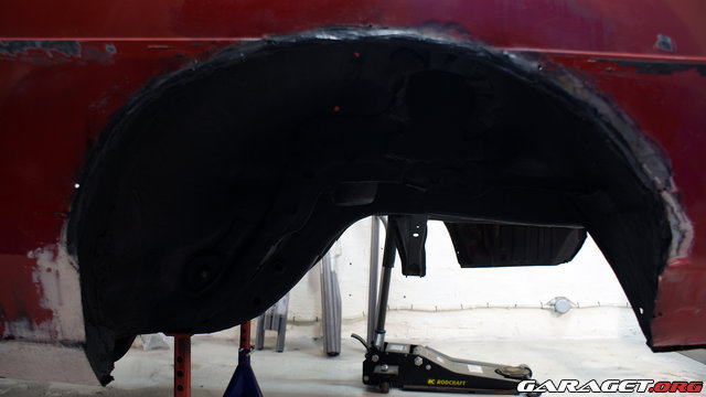

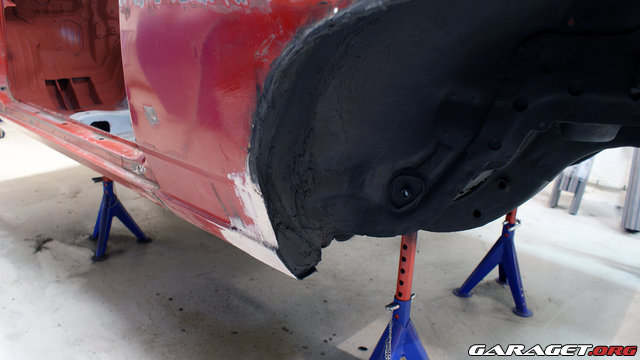

Idag var jag där med kameran en sväng, och fick lite gjort!
Glömde förstås ta kort under bilen, och det påbörjade arbetet på andra skärmen!

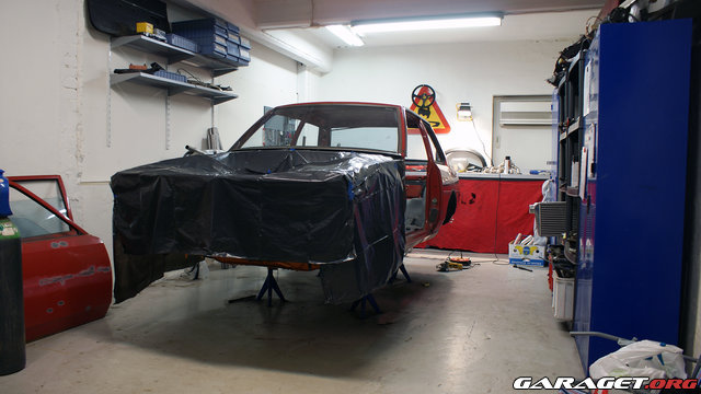

Har täckt över frontpartiet för att slippa allt damm.
https://www1.garaget.org/gallery/images/91/90063/90063-2bdd817bd8e67ffa8ce2adafdca1e781.jpg
Ena skärmen så gott som klar, körde med glasfiberspackel, då jag inte vill att det ska flyga iväg såfort man lyckas spränga ett däck! Helt oslipat på bilden. Åkte till Biltema för att köpa en slipmus och lite grejer, självklart hade de stängt bygget 10 minuter innan. Stänger Biltema klockan 18:00 på lördagar överallt? Låter tidigt!

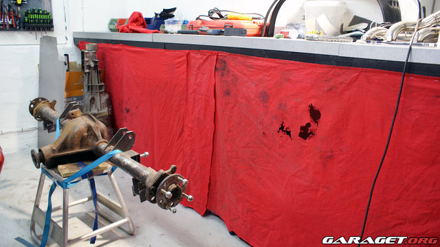

Hängde upp ett gammalt rött lakan för att skydda lite prylar under arbetsbänken ifrån allt damm.

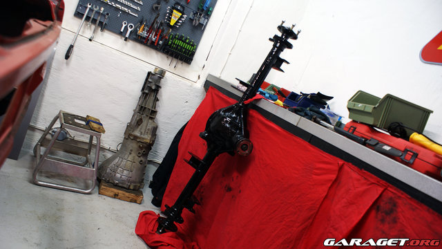

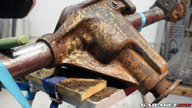

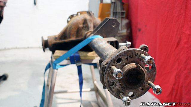

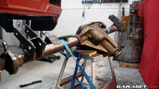

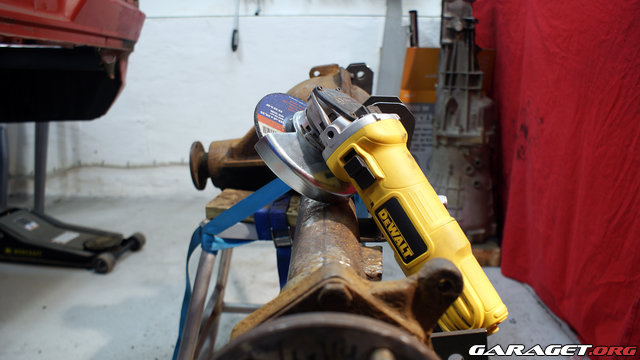

Ny var det dags att ge sig på bakaxeln!
https://www1.garaget.org/gallery/images/91/90063/90063-7e790dd6ffd70b84ca5df4645fb5b200.jpg

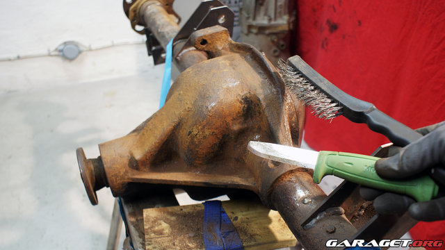

Ville inte gå lös med vinkel-harry från början då jag försökte minska stänket av avlagringar. Då får man börja med en kniv och stålborste!
https://www1.garaget.org/gallery/images/91/90063/90063-a5fec4903d6d4d73a3bb1c5784338f04.jpg
Fixa till alla de vassa kanter som fanns på alla fästen! Skaplig skillnad på en DeWalt vinkelslip och Biltemas! Otroligt mycket mindre vibrationer i denna.
Ena nedslipad, andra inte.

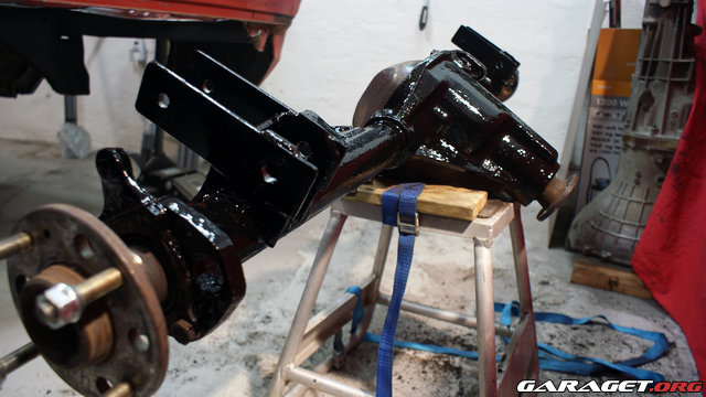

Efter att ha tvättat av den så fick det åka på lite färg! Ska på ett lager till och de omålade ställena ska också få sig en sväng. Helt nymålat på bilden så det blir bättre när det torkat!

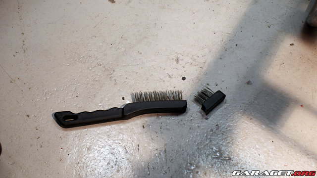

Och ett avslutnings-tips! Använd inte en stålborste som hammare! Haha.
https://www1.garaget.org/gallery/images/91/90063/90063-8cabcb214758e1d0c3e5103a47972fb3.jpg

Bakaxeln är så gott som färdig! Blev helt okej tycker jag, även om jag föredrar mattsvart före blank färg.
Ser kanske lite kletigt ut på bilden.

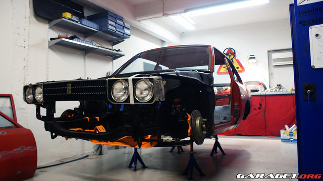

Fått lite gjort igen.
Tog med mig kameran till garaget i fredags men glömde såklart minneskortet.
Slängde på skivorna för att se hur allt blev. Vissa saker är inte lackerade/fixade än, bara provmonterade!

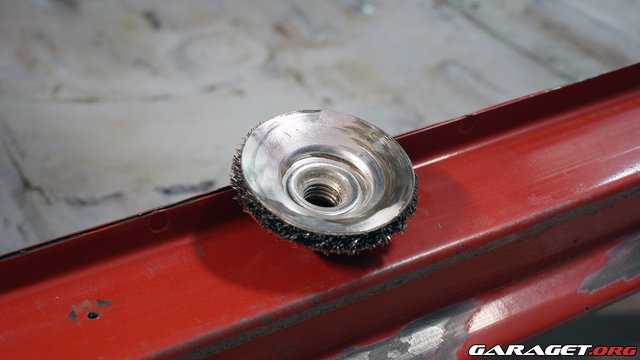

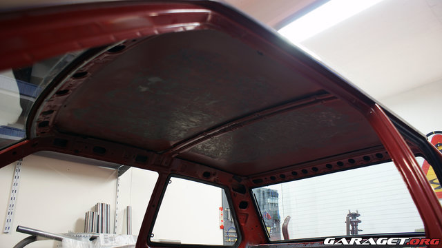

Var dags att göra rent taket ifrån allt lim som dämpningen satt med. Limmet var en till två millimeter tjockt och ett rent helvete att få bort.
Provade med Aceton, Lacknafta, younameit utan resultat, så fick bli hederlig roterande stålborste på vinkelharry!
Och jag kommer nog aldrig mer köpa Biltemas, då den gick åt som god skinka på en macka.
https://www1.garaget.org/gallery/images/91/90063/90063-970448ae9a42a1c9255db8a42f153ffa.jpg
Skapligt slut.

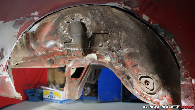

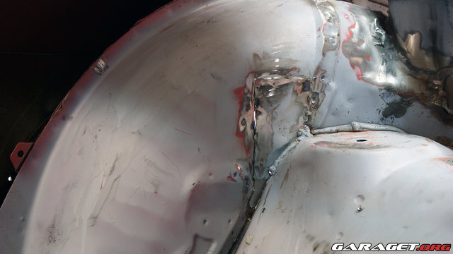

Då var det dags att ge sig på "rostlagningarna" som satt med 6 svetspunkter. Räckte med att nysa på dem så flög de bort ungefär. Det var också ett stort hål under den ena som jag fick fylla igen.
Tanken är att bli klar med allt sånt här jobb innan buren åker i, då det blir bra mycket jobbigare att komma åt när den väl sitter där. Inget nedslipat än som ni ser.

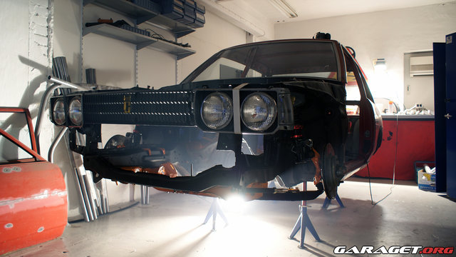

Sen var det tyvärr dags att bege sig. Lekte lite med belysningen innan jag åkte. Kom ihåg att ni kan förstora bilderna genom att klicka på dem! smile
https://www1.garaget.org/gallery/images/91/90063/90063-aefa5997dc2f3df93c798a40169945b4.jpg
https://www1.garaget.org/gallery/images/91/90063/90063-22a4510930fb83f5348de4e1bad5c34e.jpg
https://www1.garaget.org/gallery/images/91/90063/90063-1b6a7544118d2b494a6d60c6b78d8c96.jpg
