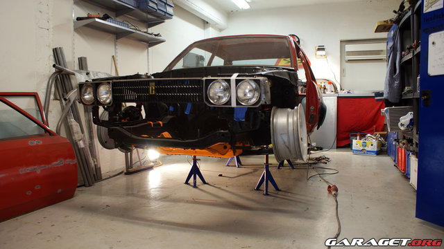

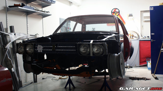

Halloj igen!
Snart är det Elmia och dags att handla godis! big_smile

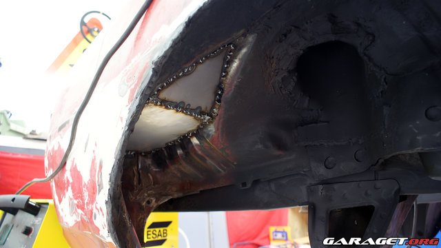

Har varit i garaget hela helgen, underbart väder och till och med porten öppen idag.
Nu är så gott som all rost lagad, och när det gäller min otroliga skicklighet på att svetsa så gick det väl som det gick.
Ajja, över till bilder!

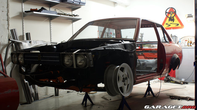

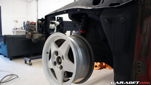

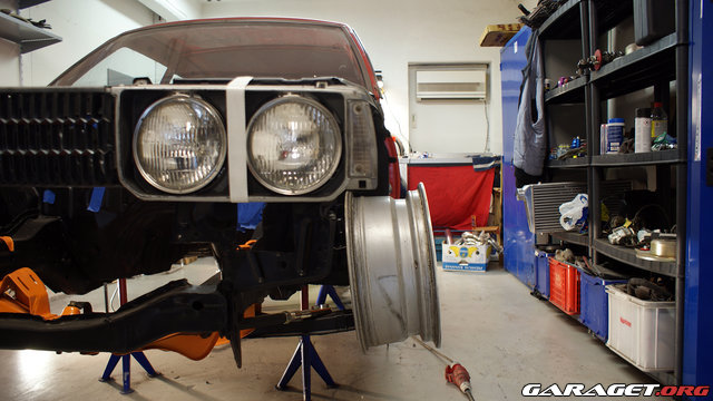

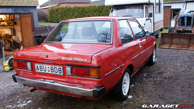

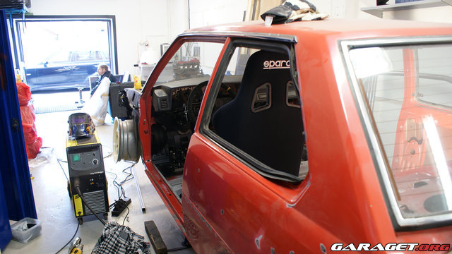

Köpte ett par fälgar av en kompis för en pizza. Tyvärr hade han bara två! Så om Du har, eller känner någon med dessa fälgar så hör av dig direkt. Namnet är OZ Fittipaldi och är 15".
Får se om det bli dessa jag kör med men tyckte iallafall att de satt helt okej på bilen!

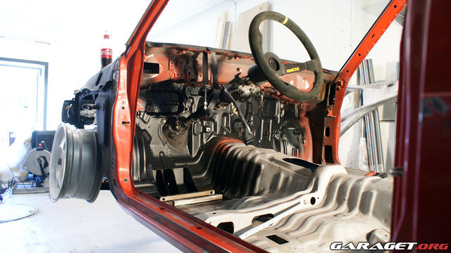

Kollar lite vad jag ska ha för färg inuti! Kanske blir mattsvart.
https://www1.garaget.org/gallery/images/91/90063/90063-579ee0518a42d72e2a9836b368f6939a.jpg

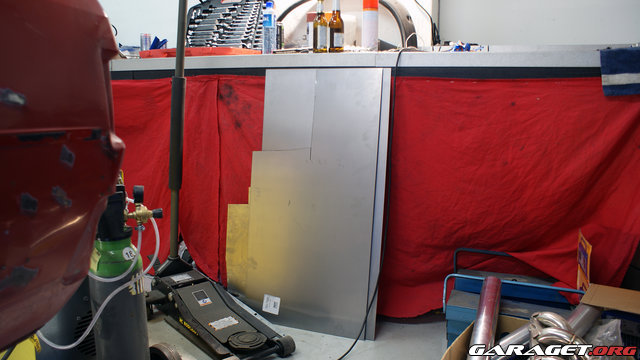

Fick hem tre ark med plåt, så dags att fixa rost och annat roligt!

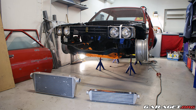

Ny intercooler ifrån KL. Osäker på vilken jag ska använda men lutar emot den mindre.
https://www1.garaget.org/gallery/images/91/90063/90063-f81a9343546b52a41c57684c3a28c5cc.jpg
https://www1.garaget.org/gallery/images/91/90063/90063-06afeaee6b9a874481dbbc1b37839374.jpg

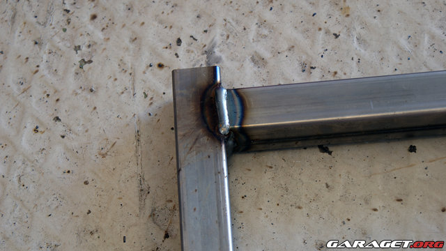

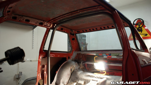

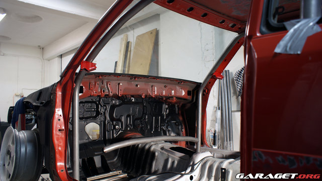

Dags att bygga för ett hål stort som mitt huvud ungefär.
https://www1.garaget.org/gallery/images/91/90063/90063-0d82049c7bd5b8015b14fef401581be5.jpg

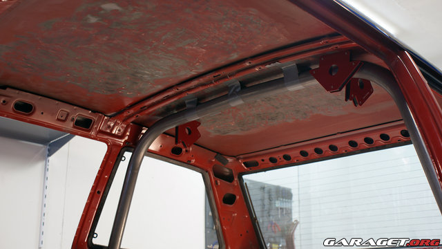

Magneter är bra till mycket! big_smile
https://www1.garaget.org/gallery/images/91/90063/90063-6921c05a66e3b8cc6fc7a9f6a8604903.jpg

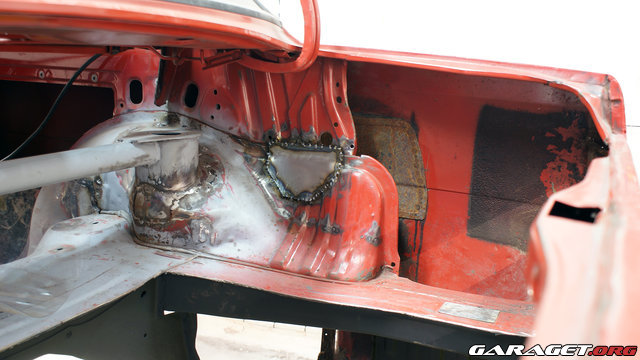

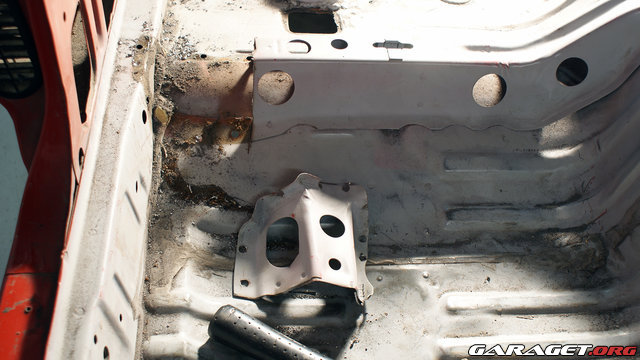

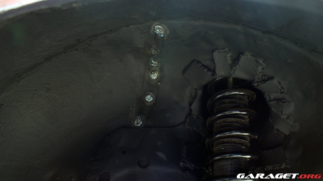

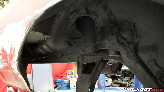

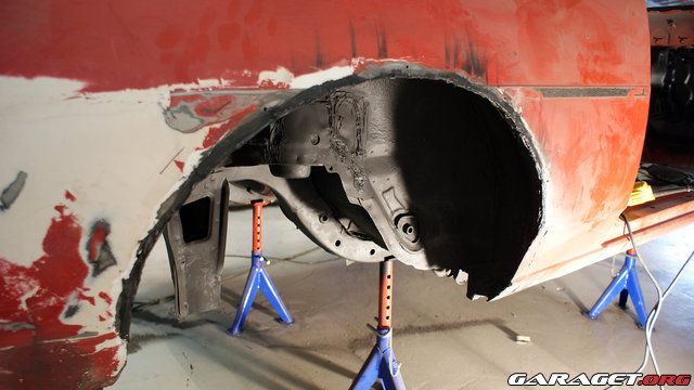

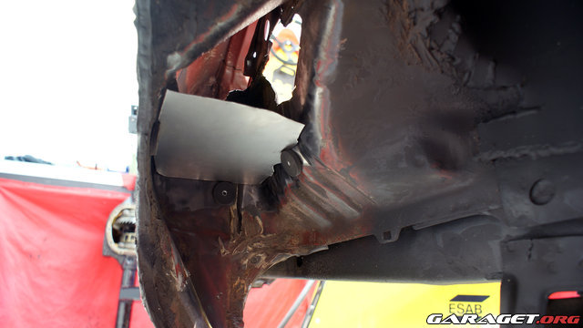

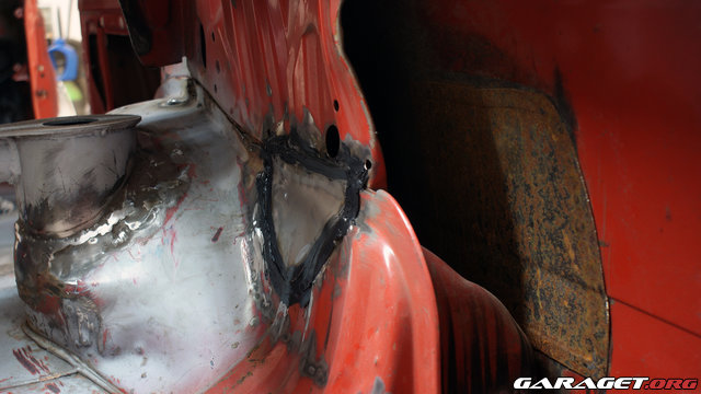

Ett hål som var omöjligt att få bra. Men det blir nog bättre med lite färg sen.
https://www1.garaget.org/gallery/images/91/90063/90063-4f435176bfda4fa9e9a0eddd672d9861.jpg
https://www1.garaget.org/gallery/images/91/90063/90063-68e0d9d33ac802254dcd68ef352ee3d6.jpg
Helt klart nöjd över slutresultatet.
https://www1.garaget.org/gallery/images/91/90063/90063-00e3c3749606e8d61ebe30e7cd1f4d58.jpg
Mindre nöjd här.

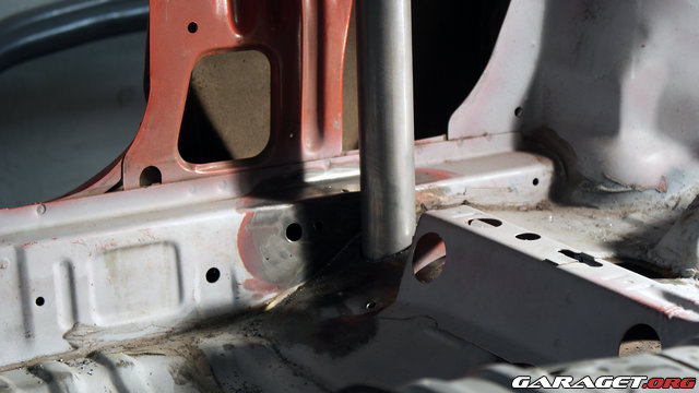

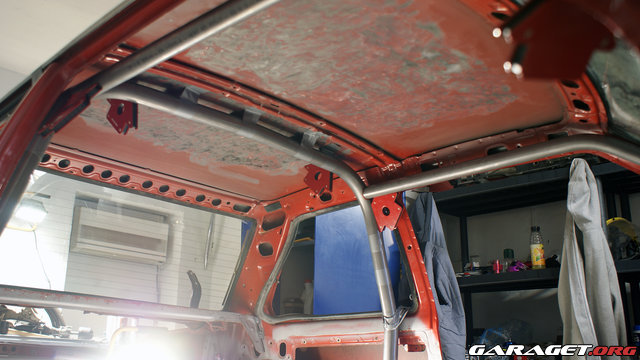

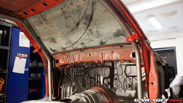

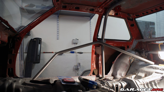

Har gjort betydligt mer, som jag självklart glömt ta kort på. Lagat rosthål i tröskel, lackerat hela undersidan med mattsvart tröskelbody osv.
Nu är allt klart baktill, så nästa gång jag är i garaget blir det att smälla upp bakaxeln tror jag.
Stolsfästen, bur och det står ju självklart också på tur. Men det blir efter Elmia när jag kan måtta in buren efter stolarna.

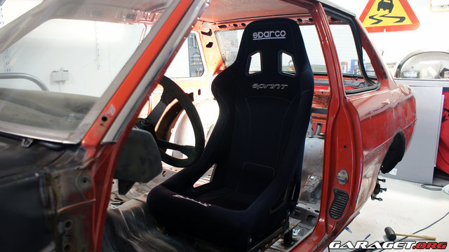

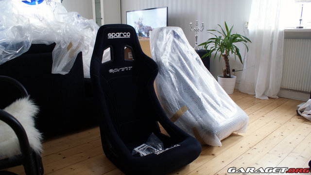

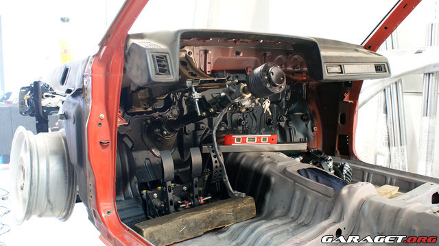

Dags för en uppdatering! Har fått hem stolarna jag beställde under Elmia, väntar fortfarande på handbromsen ifrån DDesign och lite andra prylar ifrån Ebay, men den som väntar på nått gott väntar oftast för länge.
Allt som är gjort är inte helt klart, då saker ska slipas ned på vissa kanter och lackeras osv.

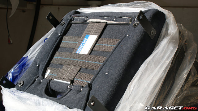

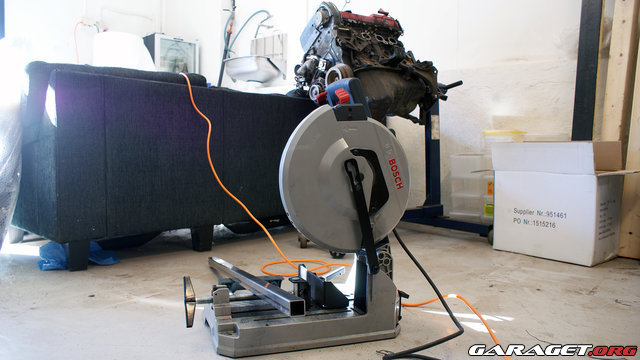

Fick hem ett paket! Skapligt stort.
https://www1.garaget.org/gallery/images/91/90063/90063-daacf74438ceb00c2200bac1d25fa67b.jpg
https://www1.garaget.org/gallery/images/91/90063/90063-0c8c71a5ea3e5f53a6b8b2cf98e857bb.jpg

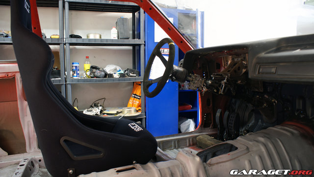

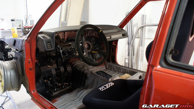

Tada! Satt riktigt skönt i dem, passade mig perfekt.
https://www1.garaget.org/gallery/images/91/90063/90063-ca17a9dcb3231b214356c3d3a3db432b.jpg

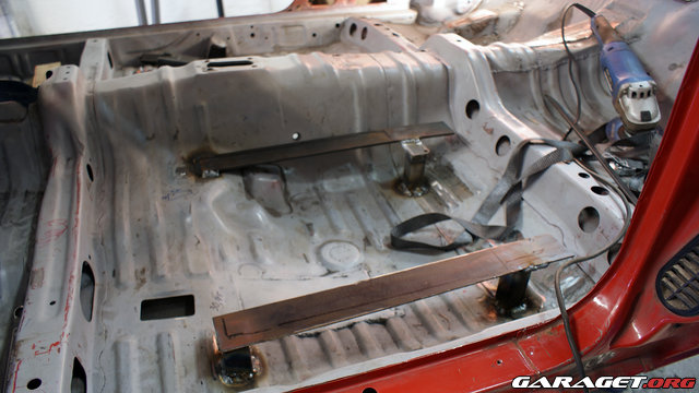

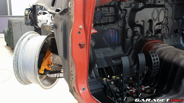

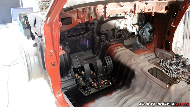

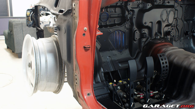

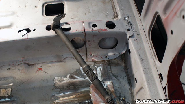

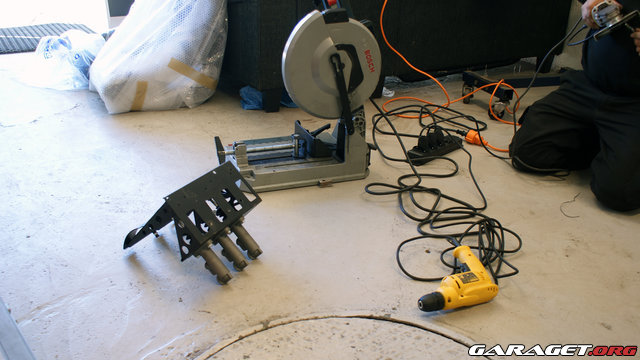

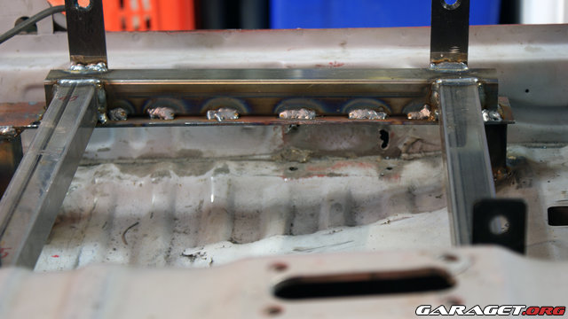

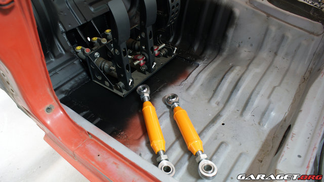

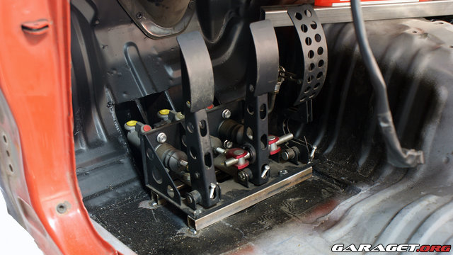

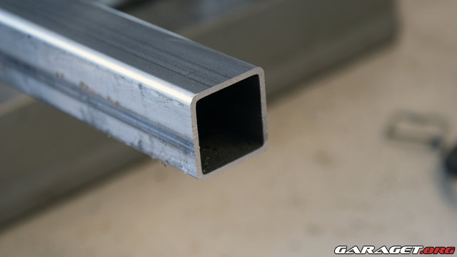

Nu var det dags att montera pedalställ och bygga stolsfäste. Ville ha detta gjort innan jag gav mig på buren så jag vet vart huvudbågen skall gå.
Valde att placera pedalstället på 20mm fyrkantsprofiler, och bulta det rakt igenom golvet med 4st M8 bultar. Punktsvetsade på sidorna för att de skulle sitta fast när vi borrade.
https://www1.garaget.org/gallery/images/91/90063/90063-b6805affe489a40dd42bd6aae3bc5567.jpg
https://www1.garaget.org/gallery/images/91/90063/90063-d04c2c49ad5a65a4b1e3786f803ff7d2.jpg

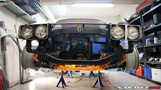

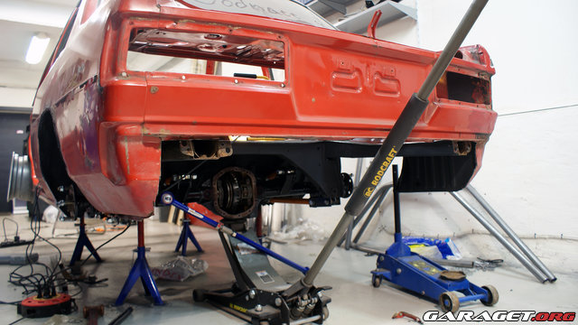

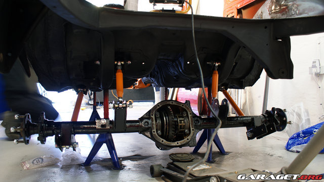

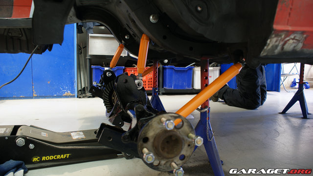

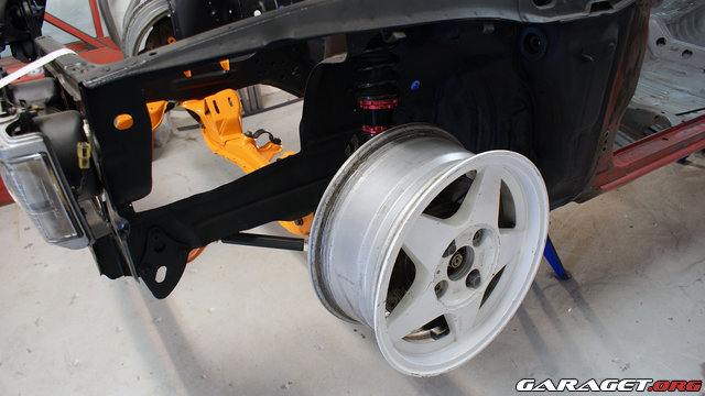

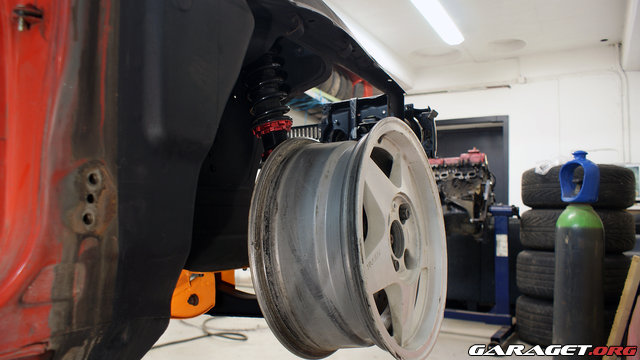

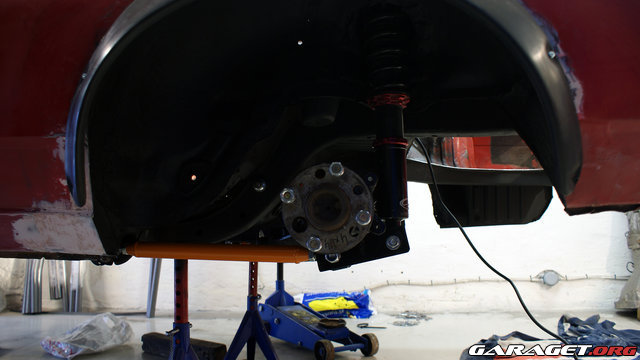

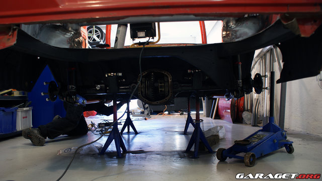

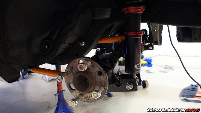

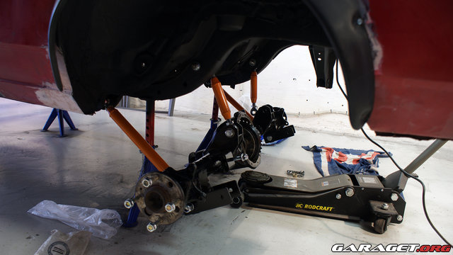

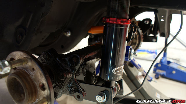

Monterade upp bakaxeln i 4-länken. Här ser man också mitt iordninggjorda underrede! :)
https://www1.garaget.org/gallery/images/91/90063/90063-75882defa6660cfe6216557b8c6e81d5.jpg
https://www1.garaget.org/gallery/images/91/90063/90063-e36e38ac4473c07f3893aa62f4d424c8.jpg
https://www1.garaget.org/gallery/images/91/90063/90063-6efb1a022ba102df1db102fd4350871d.jpg

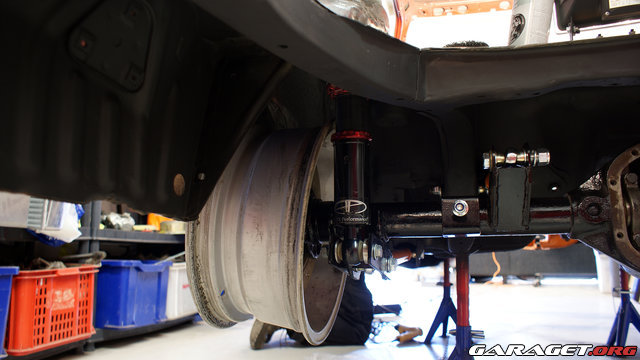

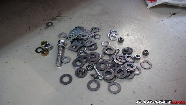

Brickor behövdes för att schimsa in bakvagnen! (Inte helt klart)
https://www1.garaget.org/gallery/images/91/90063/90063-ca558d4896b86db72409612e808e1eee.jpg
https://www1.garaget.org/gallery/images/91/90063/90063-b6fe74c765b77a4235a13c399d965e7e.jpg
Måste ställa in alla stag, som ni kan se på bakaxelns lutning.
https://www1.garaget.org/gallery/images/91/90063/90063-6eb3d34bfc69d2e2bee78e45ff41cbe4.jpg
https://www1.garaget.org/gallery/images/91/90063/90063-292eb707708c9183552bb00b3ebb8f07.jpg
Bra fitment! Eller inte, tror jag behöver spacers bak... :lol:

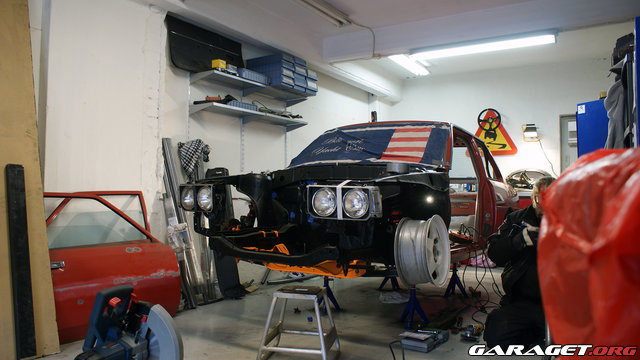

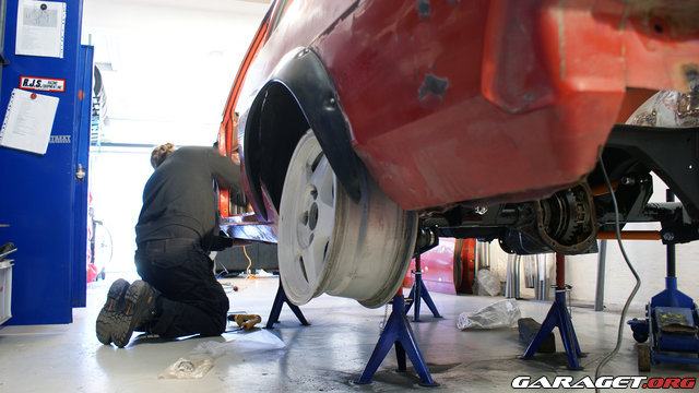

Rickard lånade hem en riktigt grym kap ifrån jobbet! Underlättade arbetet skapligt!

Dags att bygga stolsfäste.
https://www1.garaget.org/gallery/images/91/90063/90063-98bdfa1f308872a7ccacacb3d8114dce.jpg
https://www1.garaget.org/gallery/images/91/90063/90063-4cee1134ad945784636567141894ecda.jpg
Världens ojämnaste golv. Mardröm att få rakt, men vi lyckades tillslut.
https://www1.garaget.org/gallery/images/91/90063/90063-bd77c7d338e6511d0b84a39c4f4ab82c.jpg
Slängde in lite grejor för att se så allt lirade. Kommer bygga en höjning lika hög som träplankan framför pedalstället, men självklart inte lika bred.
https://www1.garaget.org/gallery/images/91/90063/90063-b129594b5ba972d0dcb521786829dd75.jpg
https://www1.garaget.org/gallery/images/91/90063/90063-47605da863ba2860d50cabf7642a2b8e.jpg
Fästet börjar ta form! Ramen är 30mm fyrkantsprofil. Jag lär ju sitta fast iallafall. Provmonterar stol. :)
https://www1.garaget.org/gallery/images/91/90063/90063-092948e7ba8960e46eee53c5821750f4.jpg
https://www1.garaget.org/gallery/images/91/90063/90063-fffc71b677051f995ee8fe641c6407bd.jpg
https://www1.garaget.org/gallery/images/91/90063/90063-c1ea665f0428d62c2885d8c634f0572d.jpg
https://www1.garaget.org/gallery/images/91/90063/90063-5fe643e3b80e9cbb4d2344338e09bc14.jpg
Ska köpa en distans till ratten så den kommer lite längre bak, och sänka den lite. Ska också prova att vinkla stolen lite bakåt.
https://www1.garaget.org/gallery/images/91/90063/90063-0c17c6c1d2f0fc9943dcbdb170ca778a.jpg
La igen några hål i ena hjulhuset.
https://www1.garaget.org/gallery/images/91/90063/90063-72e88e8b275afca8008d6df95e523d3f.jpg

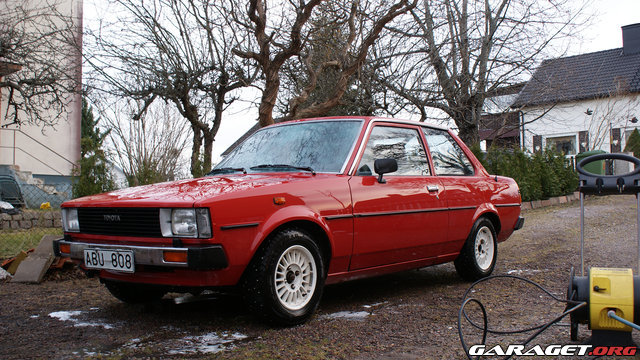

Kände att det var dags att ge min andra KE70 lite kärlek såhär efter vintern. En tvätt fick det bli iallafall, byta till sommarhjul någon dag. :)

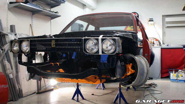

Dags att förbereda inför burinstallationen. Borrade ut några svetspunkter och bände bort plåten på båda sidorna.
Det är tänkt att H-bågen ska sitta här. Samlat sig lite skit där i hörnen efter alla år :rolleyes:
https://www1.garaget.org/gallery/images/91/90063/90063-c4cfbd9fec2428ea82cf7bb735a06644.jpg
https://www1.garaget.org/gallery/images/91/90063/90063-fee94f13f84d3f82d1e35f6daa277cb6.jpg
Kapade lite skit baktill. Ska nog popnita fast en lång plåt (Kanske Alu, inte bestämt) med ett veck i. Vi får se vad det blir!
https://www1.garaget.org/gallery/images/91/90063/90063-cb9dfbbe33a5f8cd6c8709f9b01ea90d.jpg
Mätte av längd och bredd, borrade hål i karossen för H-bågen och fortsatte med framstöttorna.
https://www1.garaget.org/gallery/images/91/90063/90063-01aa0c936ff7370b1b4c667a129a441c.jpg
https://www1.garaget.org/gallery/images/91/90063/90063-cf15ecd6a6af6797ec7a52f3076914a1.jpg
https://www1.garaget.org/gallery/images/91/90063/90063-98601537240b16266e9fc0e915d6f8c2.jpg
https://www1.garaget.org/gallery/images/91/90063/90063-40a8530350fe7aef7dd0056451913137.jpg
https://www1.garaget.org/gallery/images/91/90063/90063-8424fa80ef3aa6ab1d26a214c5279da6.jpg
https://www1.garaget.org/gallery/images/91/90063/90063-d5cd042cd9f2a43745f4848f3180d7c5.jpg
https://www1.garaget.org/gallery/images/91/90063/90063-becd67fdd920ead93b1401b28ad0132b.jpg
https://www1.garaget.org/gallery/images/91/90063/90063-986a2762465d404c272fc6e8375717e2.jpg
Var betydligt knöligare än jag trodde. Men det ska nog gå! :D
Någon som har några tips till en nybörjare inom burbygge?
