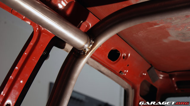

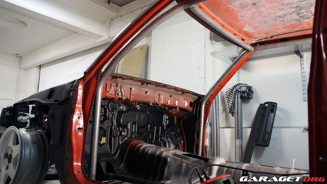

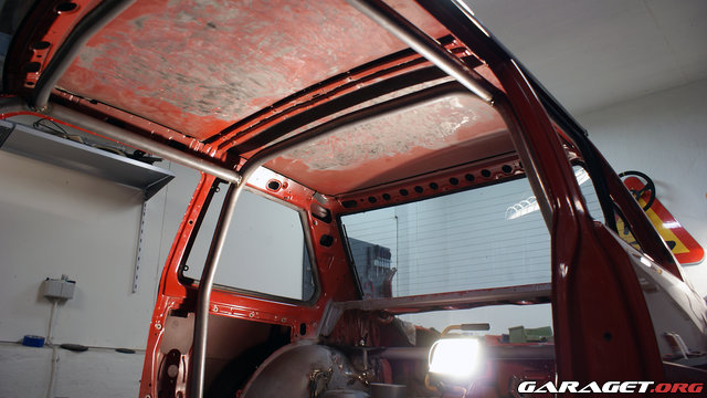

En liten uppdatering! Vi fick ihop själva burstommen eller vad man ska kalla det.
Mer hann vi inte då en kompis behövde använda sin svets!  smile
Svetsarna blev bra, kanske ser lite knepigt ut på bilderna på grund av arbetslampan som lyste.

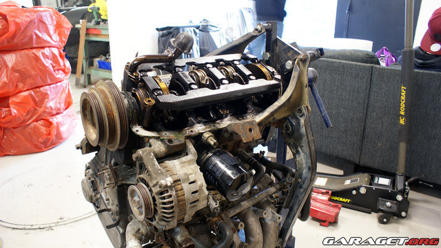

En liten uppdatering då!
Då jag inte haft tillgång till svets så har jag inte kunnat färdigställa buren och stolsfästet till passageraren.
Men det finns ju alltid annat att fixa och dona med, så jag hoppade på motorn. smile

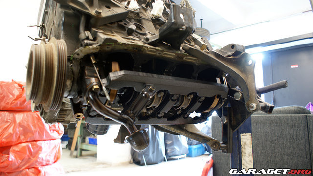

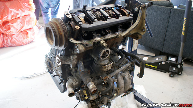

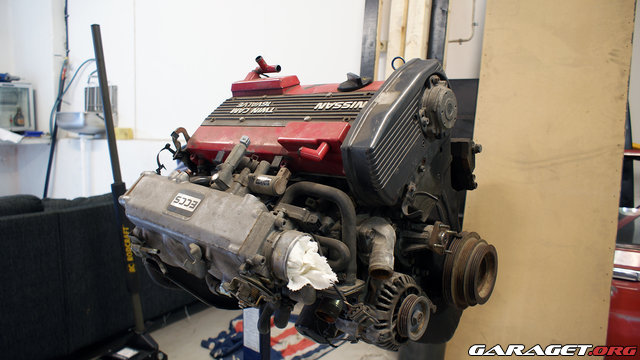

Detta är alltså CA18det motorn som följde med vid köpet av bilen. Jag har inte haft en aning om skicket på den, då jag inte rört en skruv fram tills nu. Ägaren innan hade inte heller använt den, så sammanlagt har det nog stått orörd i 3år nu.
Med andra ord var det som att öppna ett Kinderägg.
https://www1.garaget.org/gallery/images/91/90063/90063-76de7c07851c3fd5ec4298929ea47aac.jpg

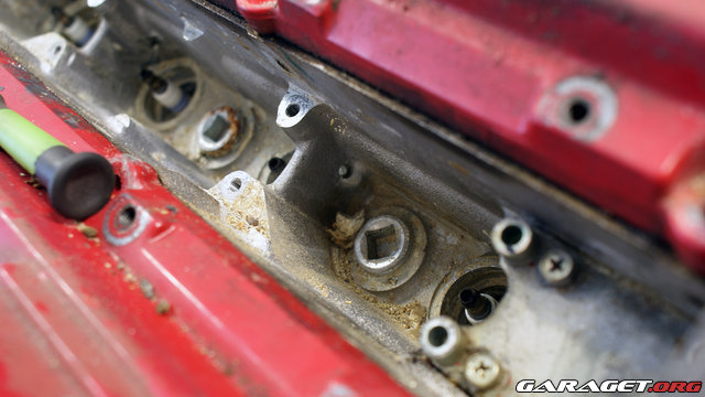

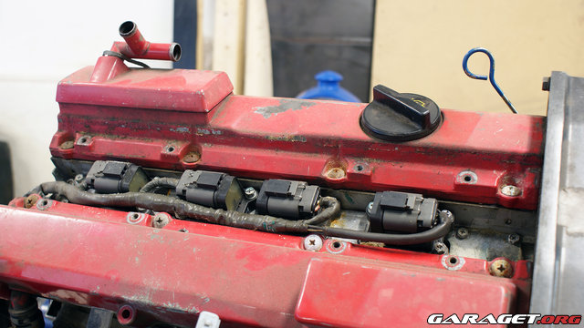

Skicket utanpå motorn är ju verkligen inget att hurra för. Hittade även rester av ett getingbo under tändkassetten/spolarna.
https://www1.garaget.org/gallery/images/91/90063/90063-e8bc480e4816cb90d727175ca4a4949f.jpg
https://www1.garaget.org/gallery/images/91/90063/90063-3bdfe66eacd4d5835634790b14e2b6f0.jpg

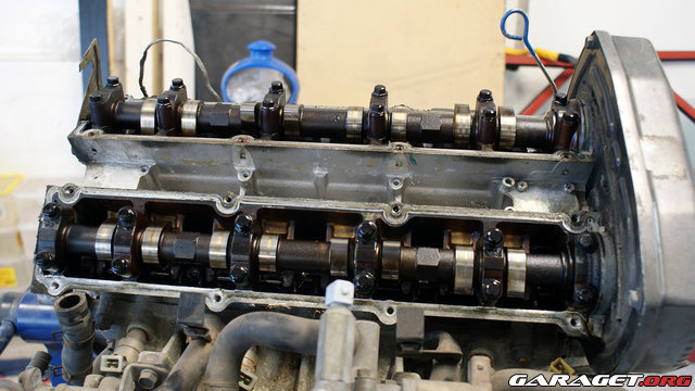

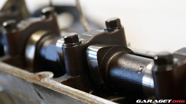

Kamaxlar såg iallafall ut att ha klarat sig okej!
https://www1.garaget.org/gallery/images/91/90063/90063-437a91473cb5d70f02cf9693840ca2d2.jpg
https://www1.garaget.org/gallery/images/91/90063/90063-4ee9dac411f58b066d5d081f40d4ebd3.jpg

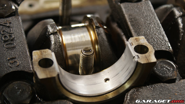

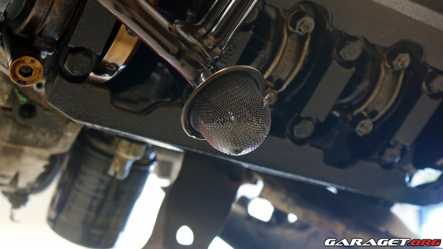

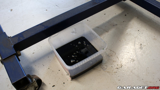

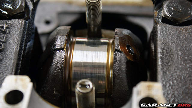

Kände mig tvungen att kolla över vevlagrena. Började bra iallafall, då oljan inte var "glittrig".
Det som satt på silen var inte metall, även om det ser ut som det. Var någon tråd av något slag.
https://www1.garaget.org/gallery/images/91/90063/90063-4a1fb3b8a7b31e9cf9643c9fbc1b2a72.jpg
https://www1.garaget.org/gallery/images/91/90063/90063-11530f2564ca574ab30ab550bf26823f.jpg
https://www1.garaget.org/gallery/images/91/90063/90063-cde0d59e41a7be28e13fa9ed0b00a9ba.jpg
https://www1.garaget.org/gallery/images/91/90063/90063-4a4098d8bda455afba6195e777d804cf.jpg
Vevlagrena såg helt okej ut! Glömde självklart torka bort oljefilmen på veven. Ska kolla upp resten av vevlagrena samt ramlagrena nästa garagevistelse. Funderade på ACL lager men det verkar inte nödvändigt denna sommar, så skiter nog i det! smile

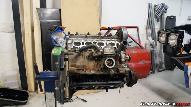

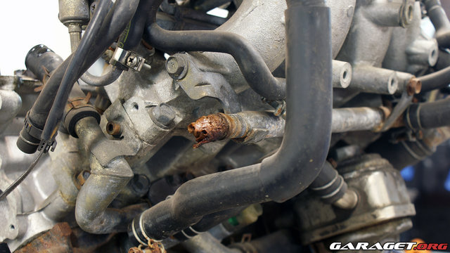

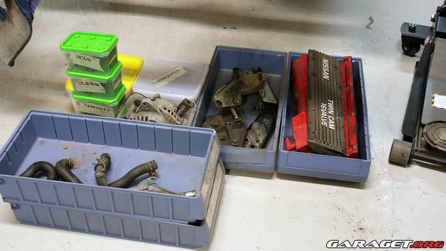

Började rensa motorn på prylar.
https://www1.garaget.org/gallery/images/91/90063/90063-0dd276873b4570f12cb99912b5d949d1.jpg
Tog bort en slag till kylarsystemet och hittade världens korv med papper! lol

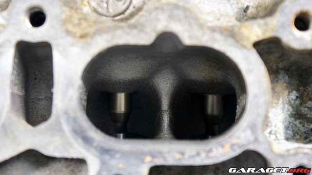

Fick bort insuget tillslut, och såg fint ut invändigt!

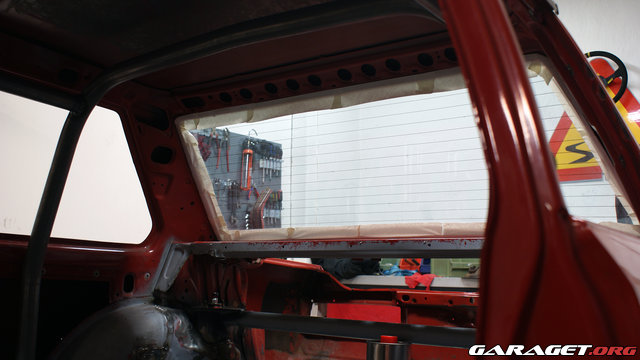

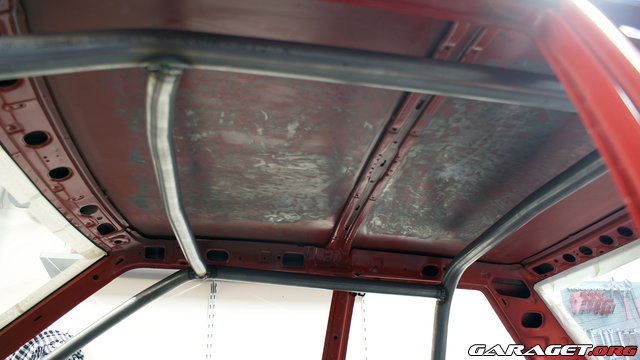

Gav upp motorarbetet för tillfället och började fokusera på insidan av bilen.
Ska måla taket innan jag svetsar fast buren, så passade på att slipa bort det sista möget och torka hela innertaket samt b och c stolparna med förtunning. Maskerade litegran på rutorna.
https://www1.garaget.org/gallery/images/91/90063/90063-bf908cf99f8df0fae340a5448bd90b04.jpg
https://www1.garaget.org/gallery/images/91/90063/90063-066c800e67880c5f3f1e8b057a4ecc44.jpg

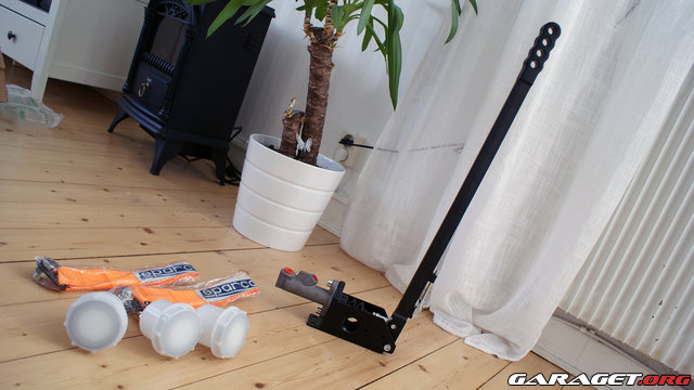

Fick hem lite prylar! smile
