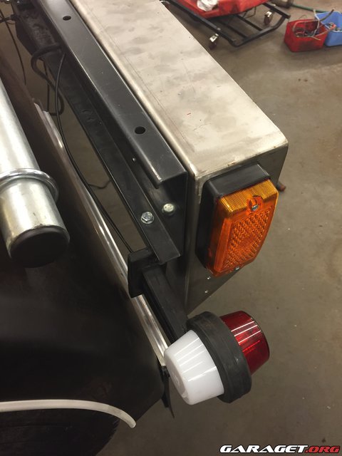

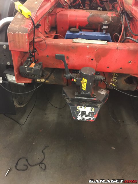

https://www1.garaget.org/gallery/images/216/215847/215847-f43f5fdb28d941d37843eb4a72bbfebb.jpg
En massa funderingar kring luft och elkoppling till draget
https://www1.garaget.org/gallery/images/216/215847/215847-3866b8370ba24df2107b779168490c67.jpg
Många timmar blir det med allt pyssel

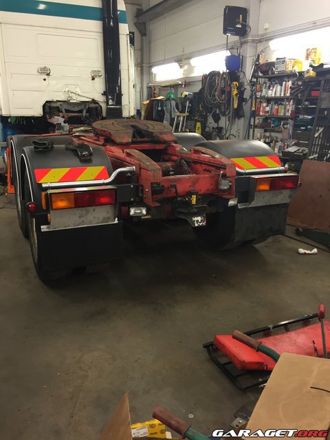

https://www1.garaget.org/gallery/images/216/215847/215847-56fc8fd5a7181618dc81ae433c616572.jpg
Äntligen klar med bakändan! Förutom lack men det blir en utomhuslack så den får vänta till våren, har beställt nya regskyltar och stänklappar med Volvo på. Nu blir nästa lite kablage runt växellådan och några fästen sen blir det framskärmar och sedan framlyktor

snyggt jobbat, men det ser ut som höger bakljusglas sitter åt fel håll ;-)
Haha, min herre är observant! Det har du så rätt i och jag har väl glott så mycket att jag inte ser skogen för alla träd.

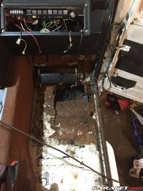

Nu har jag börjat inne i hytten med att riva ut inredningen för att rostlaga.
Värst drabbat var golvet på passagerarsidan. Konstigt nog är rosten helt koncentrerad och allt sitter i främre delen av golvet .
26 713 Inlägg
19 december 2015
Sportointresserad skrev:
http://www1.garaget.org/gallery/images/216/215847/215847-f726a60eac8f36d33b37479bd1a17799.jpg
Många passagerare/medåkare som med åren tagit med sig snö in i hytten som smält?
Bara spekulerar..

19 december 2015
de samlas kanske eller spruta salt/snö där från däcket? håll inne i skärmen å?

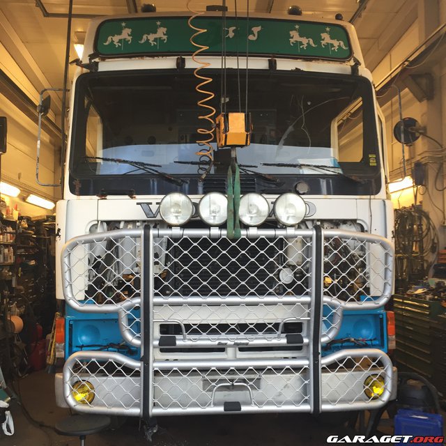

https://www1.garaget.org/gallery/images/216/215847/215847-4f702f25357530e1c7b46482330c8a46.jpg
Jag provade att hänga upp ett älgstaket som jag har haft stående ett tag för att se om det kunde passa men som jag misstänkte så skymmer det lyktorna samt att det inte riktigt smälter in så nu får det åka ut på Blocket, kanske nån vill byta mot ett som passar?

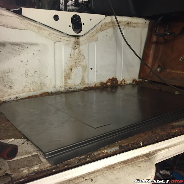

https://www1.garaget.org/gallery/images/216/215847/215847-4710172c70e6e0ba3b9107937c08a52a.jpg
Nya golvplåtar tillverkade så lika original som möjligt
97 Inlägg
25 december 2015
volvoqq skrev:
Det ser ut som en Scania båge
Det är det! den har suttit på en 4 serie.

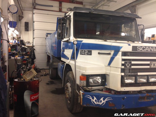

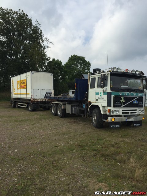

Jag har ingenting med den branschen att göra egentligen men fick ett ryck för ett antal år sedan att ta alla körkort och sedan skulle det ju vara bra med en lastväxlarbil och då ville jag ha en grusbil och sen hade det ju varit bra med en dragbil och när man har den så måste man ju ha en trailer......nu har jag ett tiotal och livet leker!
Några av dom:
https://www1.garaget.org/gallery/images/216/215847/215847-d079d6c9f5d4a5d31e5bb3ec0618d69d.jpg
T142H Gruskasett

https://www1.garaget.org/gallery/images/216/215847/215847-09d96cd82b4a8bca530bb3cb279a1f21.jpg
F12 med släp

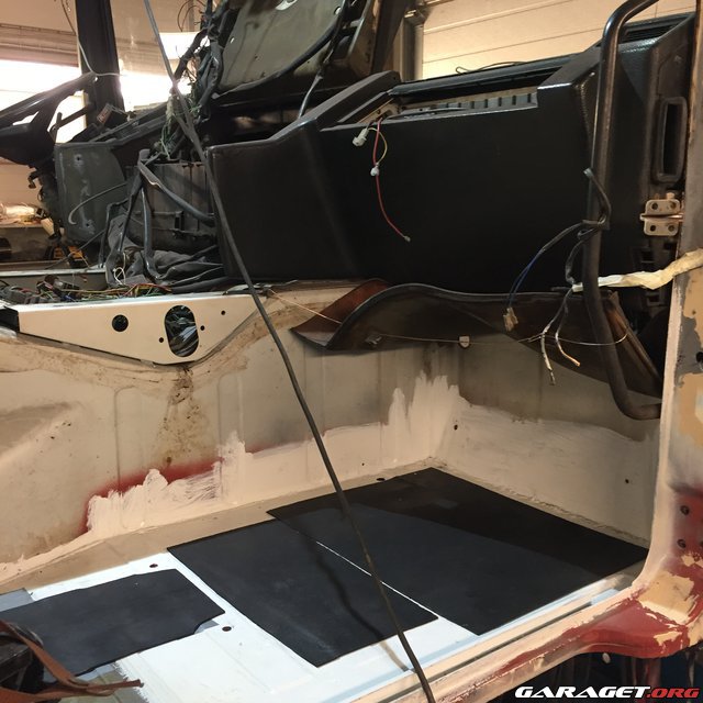

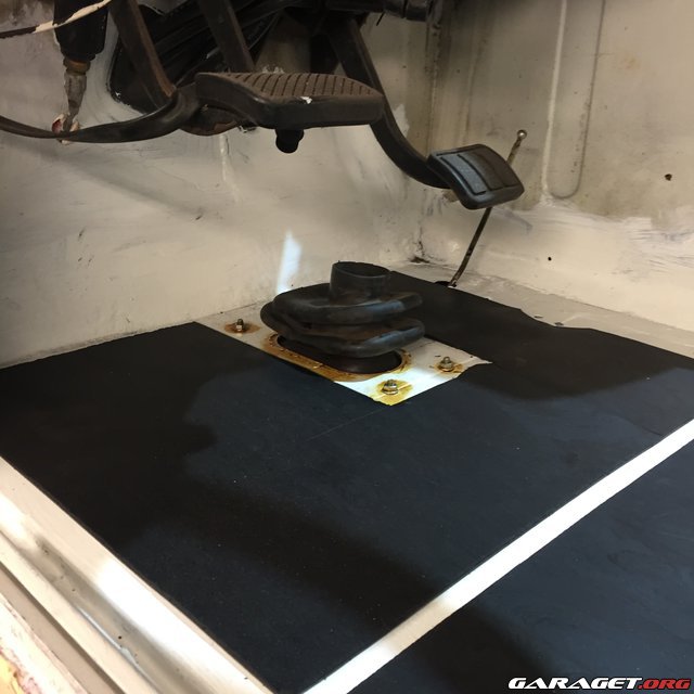

https://www1.garaget.org/gallery/images/216/215847/215847-23b313e23a5323843eff5375182c66ca.jpg
Nu är rostlagningen klar invändigt hytt. Har gjort nya delar till att hålla bälgen för rattstången. Jag har även lagt dit Bitumen mattor som dämpning
