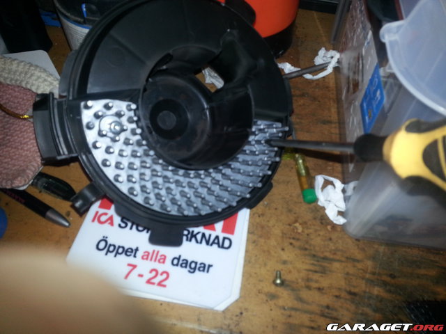

På platsen där fläktmotorn bodde var det trångt nåt så otroligt, så att få loss den jäkeln det var inte roligt.
Två kontakter måste från motorn loss, och det satt ju inte lättåtkomligt förstås.
Men tillslut gav de med sig vilken tur, så nu var det bara att motorn vrida medur.
Den satt hårt så jag blev arg, och frammanade styrkans hos en varg.
Tog i och vred med ett jävla klös, så nu var det äntligen lös.
https://www1.garaget.org/gallery/images/27/26170/26170-20b7c736ce3886d223d6e290ca941516.jpg
Dessa kontakter med dess hållare fick jag ta bort tillslut, så att jag genom utrymmet som skapades fläktmotorn kunde ta ut.
https://www1.garaget.org/gallery/images/27/26170/26170-aee819ed9cdfca11e91503f19b87678c.jpg
Lossa på skruven ni ser här, för att delarna ska kunna tas isär.
https://www1.garaget.org/gallery/images/27/26170/26170-83fb7e1bee6641af28c42d031bd21196.jpg
https://www1.garaget.org/gallery/images/27/26170/26170-733ecfe28e96e09518191ed2f27cfe72.jpg
Den taggiga saken är den som felar, är den trasig motorn inte luft jämt fördelar.

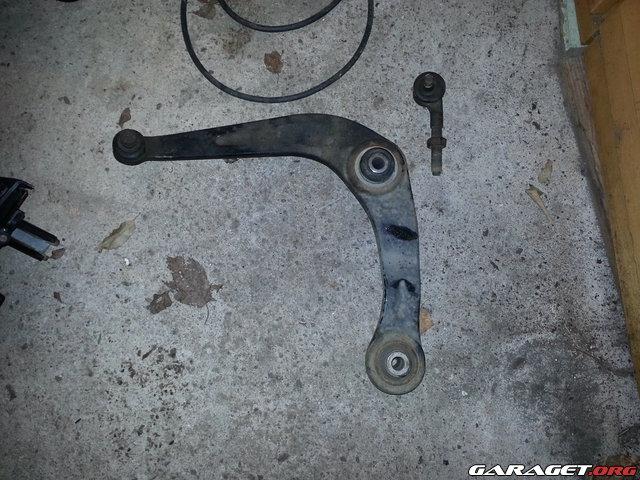

Skitigt jobb ger inte så mycket bilder, men här är delarna som jag böt ut på vänster sida.
Spindelleden sitter ipressad på länkarmen så man byter hela den.
Ett ganska lätt jobb men mycket behöver tas bort för att komma åt bultarna som själva länkarmen sitter med upp i karossen.
Styrleden byttes även ut när jag hade rivit ner allt annat.
https://www1.garaget.org/gallery/images/27/26170/26170-0a816f5cb665b126376f4e8eff054a39.jpg

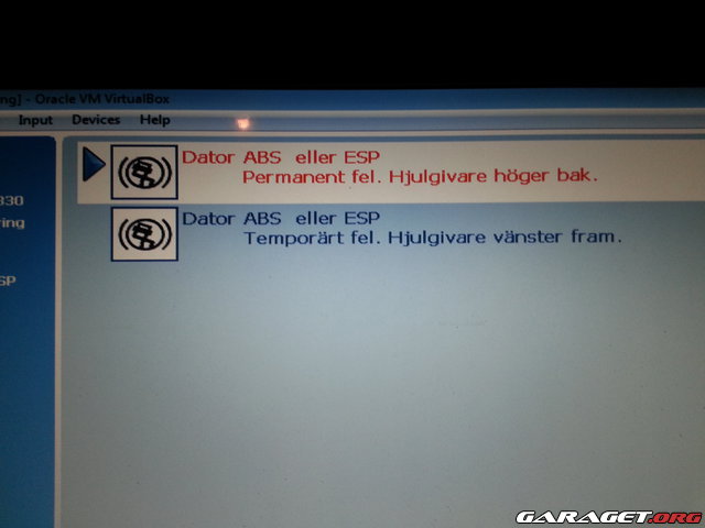

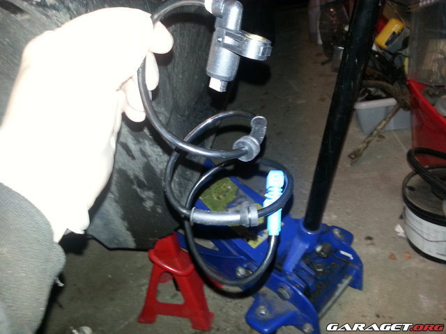

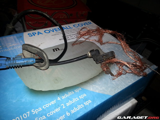

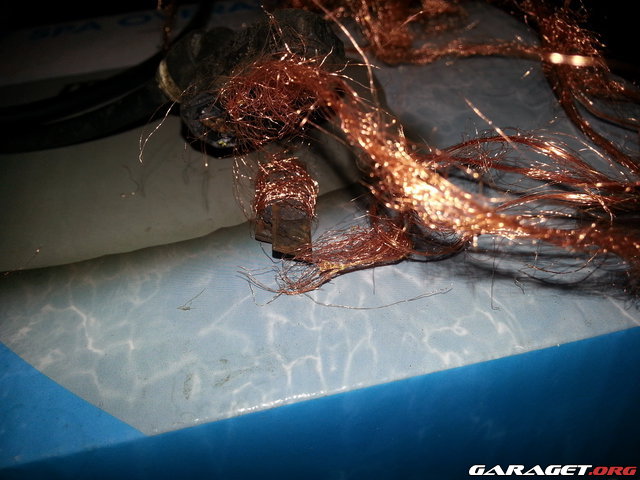

Jag hade redan beställt och fått hem 2 absgivare så jag tänkte byta båda fram och hoppas på att lampan slocknar.
Någon som har ett bra knep på hur man får loss de gamla givarna hela.....jag lyckas inte iaf.
https://www1.garaget.org/gallery/images/27/26170/26170-a57022a052f79ed8e38e43455616a634.jpg
Blev massaker av den hehe.
Kan ju säga att det finns mycket koppartråd inuti en sån här.
https://www1.garaget.org/gallery/images/27/26170/26170-d0cbd3f1249010208a0b14a6246d062f.jpg

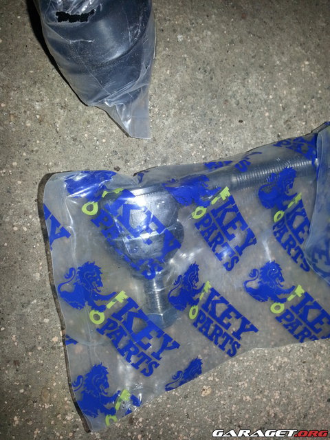

En liten bild på ett kit jag köpte från england med 2 länkarmar, 2 styrleder och 2 stabilisatorstag för krängningshämmaren.
Allt gick på 1100 inkl frakt.
https://www1.garaget.org/gallery/images/27/26170/26170-557feef6b76e9105638307dfd9d54acd.jpg
styrled

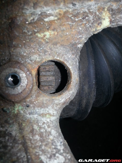

Här igenom hålet syns en ganska sliten abs-krans som faktiskt var hel, så jag snyggade till den lite bara typ petade rent mellan tänderna.
https://www1.garaget.org/gallery/images/27/26170/26170-a7bed6a8bd8fcb365ab2a353e78aec9d.jpg
Nya fina givaren till vänster fram.

Då var det dags att montera den nya givaren och då behövdes hjulhusplasten tas bort för kabeln går in i motorrummet där bakom.
Satt fast med några enkla clips och skruv nere vid skärmkanten.

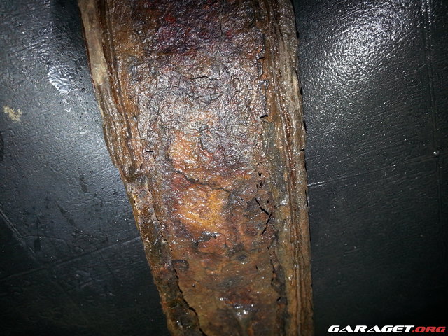

https://www1.garaget.org/gallery/images/27/26170/26170-4790690105af46122fba326a6c003eea.jpg

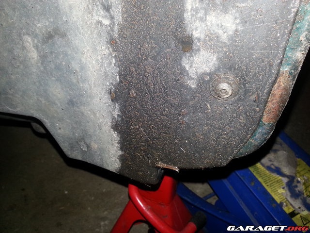

Här syns lite rost för att det saknas stänkskärmar så det har blästrats från framhjulen, detta ska jag ta tag i snart och även sätta dit stänkskydd runtom alla fyra.
Men det är nog den enda allvarliga rosten jag hittat .....än.

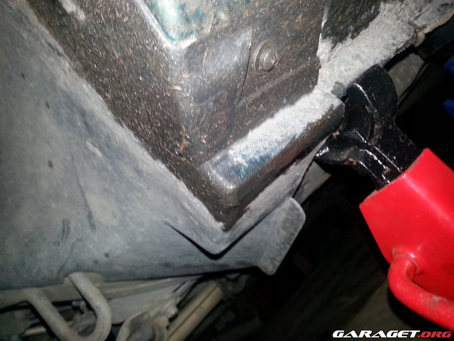

https://www1.garaget.org/gallery/images/27/26170/26170-b065bfd3d2cfb9d601b8bd89f9ae73bf.jpg
En skruv i underkant framskärmen.

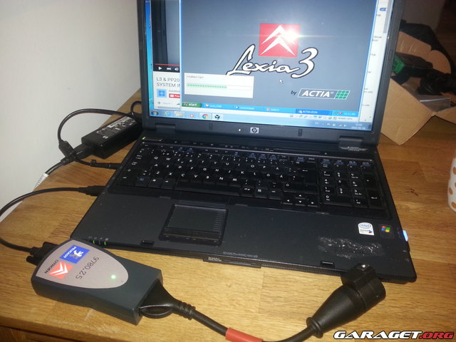

Nu börjar det närma sig julafton så efter lite internetforskning kom jag fram till att jag vill ha peugeotplanet.
Det är samma program som verkstäderna har och det går att läsa alla system och även radera dess felkoder.
Så istället för att gissa var felen är kommer jag nu att veta.
Jag beställde då ett paket med interface( det är dosan på bild ) och programvara,kablage mm som passar till citroen och peugeots alla modeller.
Beställde den 16 dec och enligt ebay skulle det dyka upp mellan 23-28 dec, paketet kom i fredags 8 januari....
wow vad jag har väntat på det här.
Började genast installera på en laptop som har windows7 fast i en virituell maskin där jag har installerat windows xp, varför? jo programmen fungerar bäst i xp-mode säger dom som vet.
Programmen samt alla uppdateringar tog ca 8 timmar att slutföra för att kunna användas.
Hela lördagen gick men sent på kvällen gick jag ut och kopplade upp mot bilen.
https://www1.garaget.org/gallery/images/27/26170/26170-988f8e859da52106d4e278ec0f9a4cb6.jpg
Jag körde ett test som gick över alla systemen och fick upp 1 fel i airbagsystemet, det var stolsairbag förare ( glapp i kontakten under stolen)
2 Fel i abssystemet.
https://www1.garaget.org/gallery/images/27/26170/26170-2633cd1dc2bd027c87c3619004652237.jpg
2 fel i abs men ett är temporärt alltså jag har fixat det och det finns kvar i minnet men det är inte den givaren som gör att lampan lyser utan det är den höger bak där felet är permanent.
https://www1.garaget.org/gallery/images/27/26170/26170-0084362ffef26d4c7fa02cc5248a90d9.jpg
Jag gillar att jag så billigt kan lösa elproblem utan att behöva uppsöka verkstad.

Nu är det söndag och jag ska lossa absgivaren höger bak så vi börjar med att plocka av pluspolen som peugeot har gjort väldigt enkelt för mig.
Den funkar klockrent denna klämman, inget glapp alls I lööööööv it.
https://www1.garaget.org/gallery/images/27/26170/26170-b45f7933f5649d76bee006ee01625392.jpg
https://www1.garaget.org/gallery/images/27/26170/26170-ecdeb62db80ca131d8bd2971930c54e8.jpg
Det blev ett snabbt jobb idag.
Plockade av hjulet och såg att bromsarna bak inte var så snygga men ska fixas en annan gång.
Lossade oket och skivan och började följa absgivarens kabel för att hitta kontakten.
https://www1.garaget.org/gallery/images/27/26170/26170-ba5aeb0c1ec00bedd18346938ce37b32.jpg
Hittade den bakom tanken vid bakaxeln.
En fungerande givare ska ha ett motståndvärde som kan vara olika för olika bilmodeller jag såg en video på youtube där sa gubben att 1,5-1,7 kiloohm var ok.
Medans en trasig givaren där skulle bara moståndet öka hela tiden.....
https://www1.garaget.org/gallery/images/27/26170/26170-e71c510d8677e5542e5d4a1235e8bebd.jpg
Nu vet jag inte om jag har rätt typ av givare där jag ska ha ett ohmvärde utan att hjulen rör sig men min gav inte utslag alls så jag borrade bort den gamla givaren och väntar i skrivande stund på en ny givare så får vi se om den går att mäta upp innan jag monterar den.

Ett litet sidospår.... jag ska även snart byta tankbandet för det är riktigt rostigt och går väl snart av.
https://www1.garaget.org/gallery/images/27/26170/26170-76fc3f370281ddefbd4c5989c76439bb.jpg
en fästmutter ser ut så här.....hur många tror att jag får loss den????
https://www1.garaget.org/gallery/images/27/26170/26170-516c8f04cac4fd6d70a87e5a779209dc.jpg
Glömde säga att jag fick ju göra en besiktning den 27e: december trots att jag visste om det med airbag/abs men när killen som testade bilen drog bak stolen slocknade airbaglampan så det enda jag fick nedslag på var abslampan och glapp i höger styrled.
Så det som är kvar nu är då att byta styrleden och absgivaren inför återkontrollen.
