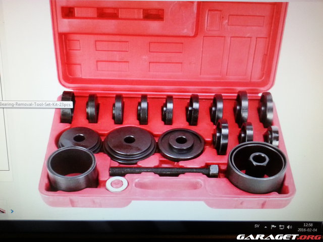

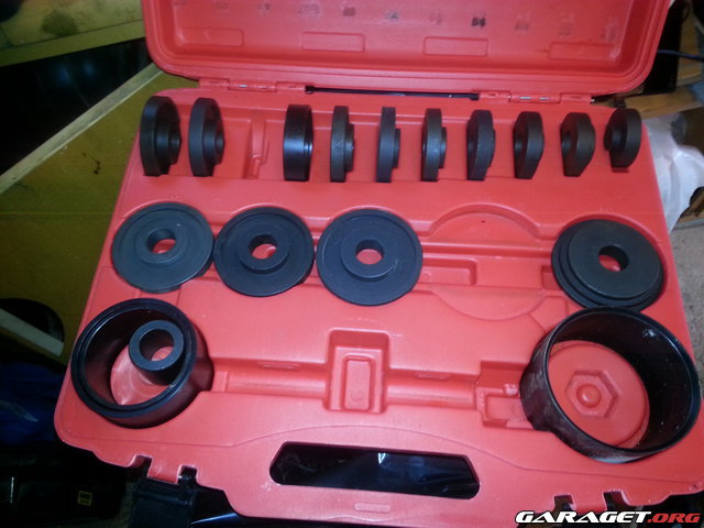

Får börja med att inse fakta... det är svårt att bygga ett eget verktyg för att kunna byta framhjulslager.
När man inte har en svarv eller så i närheten så blir det inte bra.
Jag gjorde två försök med det som fanns i garaget, det skulle ju vara billigt men det gick inget vidare så jag hittade i england detta kit.
https://www1.garaget.org/gallery/images/27/26170/26170-30285a9cf03cc6eb73873f0ee656d9d4.jpg
Kostade bara 600 med frakt så det fick det vara värt, jag kommer ju iaf använda det minst 2 gånger på min bil.

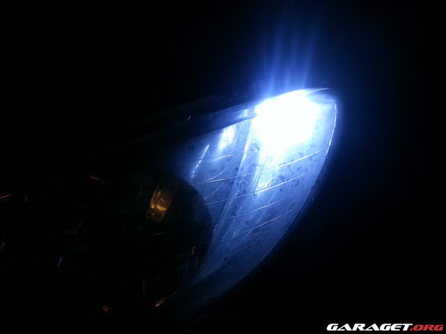

Parkeringsljus före:
https://www1.garaget.org/gallery/images/27/26170/26170-5198d78ba11acdcefeac2343ce145edd.jpg
Höger sida diod :
https://www1.garaget.org/gallery/images/27/26170/26170-b67a83f3f8159611fc99919fdc70f5b6.jpg
Efter bytet:
https://www1.garaget.org/gallery/images/27/26170/26170-b395500e2f641703a3841005ad60809d.jpg
Närbild före:
https://www1.garaget.org/gallery/images/27/26170/26170-f5e617d4be17b7791e4534933601f1e9.jpg
Närbild efter bytet:
https://www1.garaget.org/gallery/images/27/26170/26170-79e2a1d8465990b4763361c564ce20b2.jpg

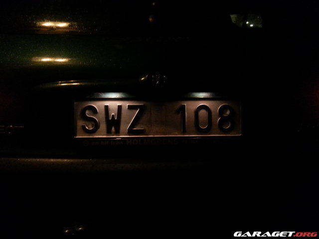

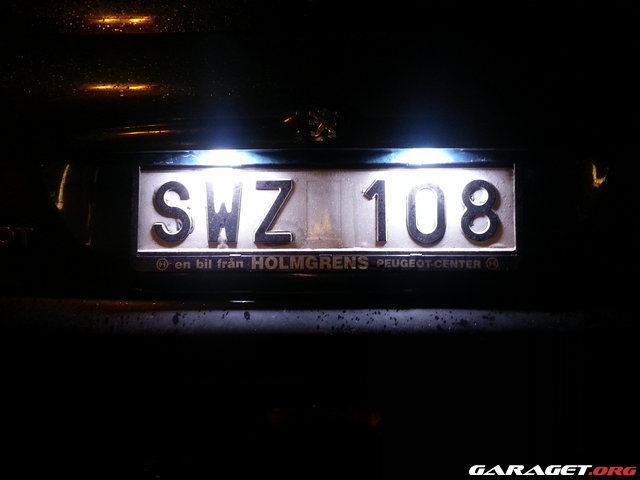

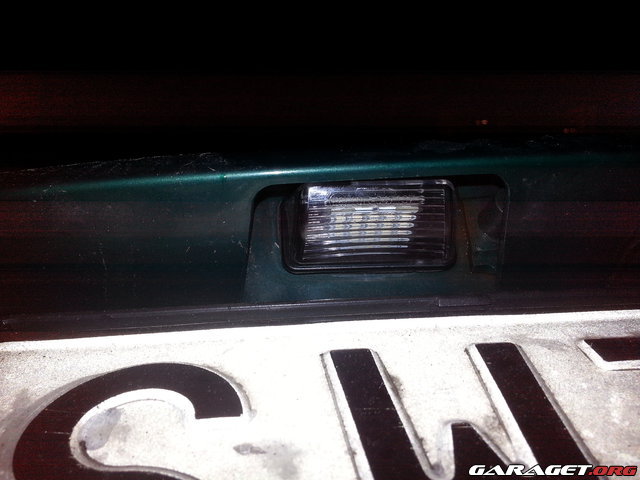

Regbelysning Före:
https://www1.garaget.org/gallery/images/27/26170/26170-06a706e6856aab0c9c0f6d3d362385aa.jpg
Regbelysning med diod på vänster sida:
https://www1.garaget.org/gallery/images/27/26170/26170-ff750aae156ebc7092600f391aec0a62.jpg
Regbelysning efter bytet:
https://www1.garaget.org/gallery/images/27/26170/26170-c96eabd2daa3768b4c2a306797e39ba3.jpg
Så ser dem ut, bra passform och med orginal kontakt så bara plug and play.
https://www1.garaget.org/gallery/images/27/26170/26170-2dc5804e336b6d7caf8e45b6fae22489.jpg

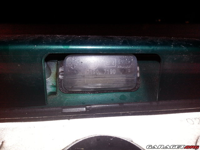

Gamla trötta orginallampan
https://www1.garaget.org/gallery/images/27/26170/26170-68abc05c6a86950de2a31526c8a9ebc7.jpg

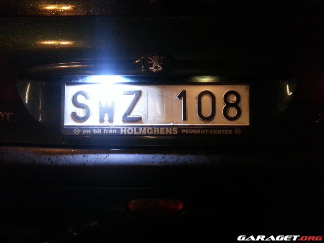

Man plockar bort plastkåpan på insidan bakluckan så sitter regbelysning där bara att klämma ihop de 2 plastflärparna och så är den loss.
https://www1.garaget.org/gallery/images/27/26170/26170-87102a4feb6323b4f8b423fc59d7f940.jpg
https://www1.garaget.org/gallery/images/27/26170/26170-d729de2d4202a28e717861b4e0704966.jpg

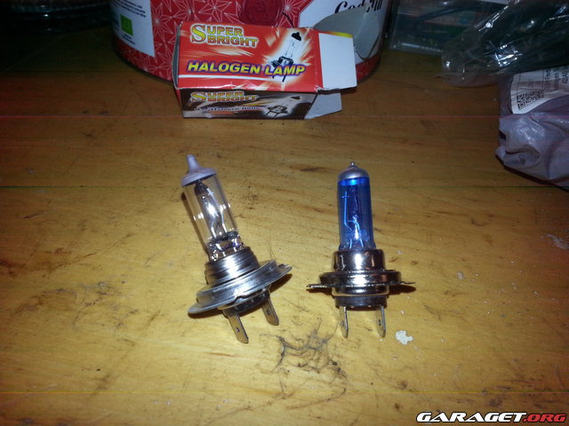

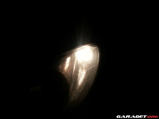

Halvljus:
Till vänster orginal 55 w
Till höger Xenonlook 100w
https://www1.garaget.org/gallery/images/27/26170/26170-a0c0847cec436e84500a964e447aefa4.jpg
Halvljus:
Vänster är orginal och höger är xenonlook ( lite blåare i skenet)
Jag tänkte att dem skulle lysa samma som dioderna alltså lika färg.
Men det blev inte riktig så bra med dessa xenonlook men dock ljusare än orginal.
https://www1.garaget.org/gallery/images/27/26170/26170-672e50a969dcd66aa3fac4117e315a39.jpg
Båda halvljus bytta:
https://www1.garaget.org/gallery/images/27/26170/26170-3034d9e1476969c3930f218f0fd50e7a.jpg
Det är inte lätt att få bra bilder med mobilkameran men man ser ju skillnaden iaf.

Detta kitet visade sig vara väldigt dugligt för det jag betalade.

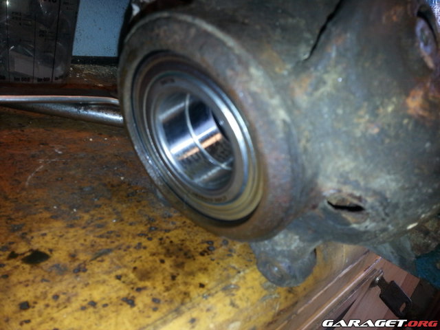

Jag började förra helgen med vänster sida och bytte hjullagret där och det gick hyfsat smidigt för jag hade en mutterdragare till hjälp då.
Oljudet från framvagnen försvann till viss del, i motorvägsfart blev det mycket tystare men det finns fortfarande ett " obalansljud" kvar.
Jag lyckades även få loss absgivaren hel på vänster sida.

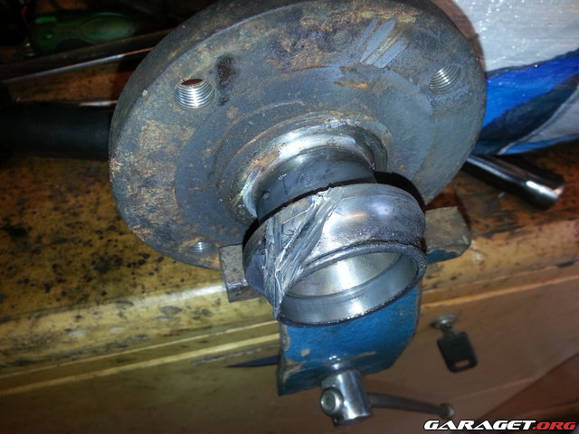

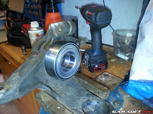

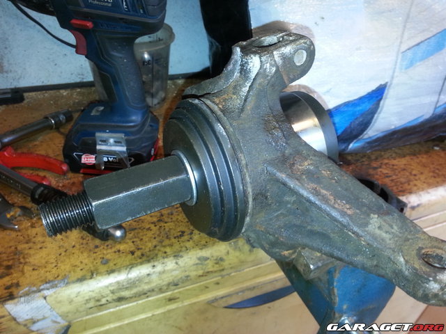

I söndags då, ja jag hade ju köpt hjullager till båda sidor fram så varför inte byta på höger med.
Detta kortet är taget precis efter att jag fått ut lagret från navet, det som inte är med på bild är den stora hylsa som man sätter på den sidan lagret ska pressa ur.
Den hylsan ska sitta mellan själva navet och det "locket som syns i bild närmast den långa muttern.
Det blir som ett måthåll och lagret pressas ut i den hylsan som då har en diameter som är lite större än lagret så det inte fastnar på vägen ut.
https://www1.garaget.org/gallery/images/27/26170/26170-399a64be79f8a7b8c1b6567cb4618463.jpg

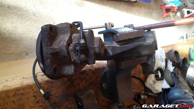

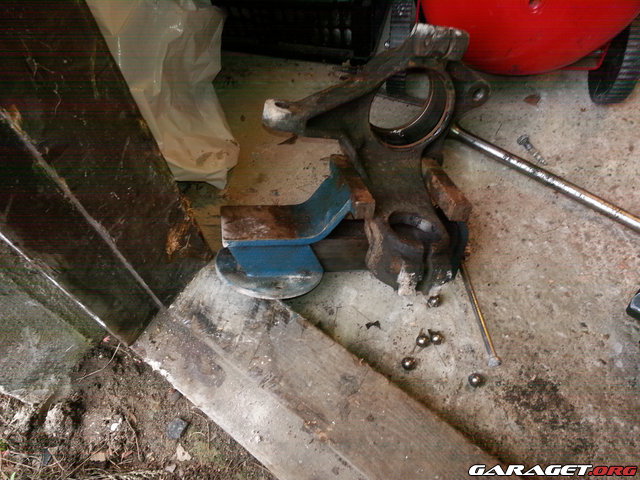

Som sagt jag hade ju en mutterdragare, men den dog mitt upp i allt så jag fick avsluta för hand.....det var inte så kul.
För att få loss lagret behövdes ett långt skaft med ett ännu längre rör för att få det att röra på sig.
Höll nog på en halvtimme med det, sen hjälpte det inte att Svärfar satt fast skruvstädet i arbetsbänken UTAN att sätta genomgående bult/mutter.....det satt bara i träbänken så det for ju iväg när jag började ta i lite.
Förbannad som jag var fortsatte jag på golvet och försökte hålla fast skruvstädet med ena foten medans jag behövde ta hjälp av min andra fot för att orka skruva ur lagret sakta men säkert.
Jag fick loss det tillslut och tog en lång kaffepaus.
https://www1.garaget.org/gallery/images/27/26170/26170-4a6739a86a05ad790fd8290cc9106920.jpg

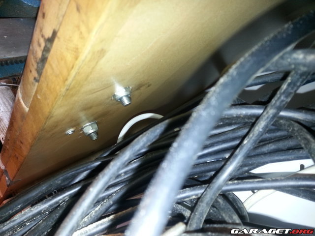

Här sitter skruvstädet.
https://www1.garaget.org/gallery/images/27/26170/26170-2d9a5bb8cae4325b0d759dc0b76af0fc.jpg
Numera sitter det med bult och mutter på undersidan, jag hade inte några stora brickor så det får fixas till senare.
https://www1.garaget.org/gallery/images/27/26170/26170-ec3854432f857817eb82e9283428dc05.jpg

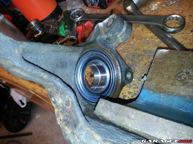

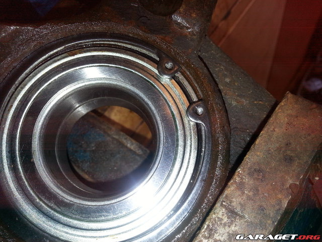

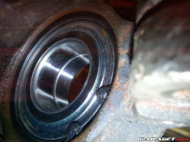

Nu börjar det roliga, montera det nya lagret.
Det blev ju lite enklare med ett skruvstäd som satt fast samt att där lagret skulle pressas in hade jag rengjort och smörjt in lite.
Så man sätter lagret på plats så rakt det går.
https://www1.garaget.org/gallery/images/27/26170/26170-ecef9edaa81882ee3d4c5e26eb2d4f79.jpg
Man väljer en pressplatta som har en lite mindre diameter än själva lagret, så att den plattan inte fastnar.
https://www1.garaget.org/gallery/images/27/26170/26170-948cee7f76cab2efbcf50f62a643c3b1.jpg
På baksidan räcker det med en platta som täcker hela navet för man pressar in det nya lagret tills det bottnar i navet.
https://www1.garaget.org/gallery/images/27/26170/26170-f97ba9671c1067f92415702137b6af07.jpg
Man får vara glad att det är mycket lättare att pressa in det nya lagret iaf.
Här ser vi baksidan och då syns hela lagret.
https://www1.garaget.org/gallery/images/27/26170/26170-aacacb6784a7aa0dff8745166ed12ded.jpg
Medans på framsidan är typ några mm av lagret dolt, det är mot denna kanten som man pressar in lagret tills det tar stopp.
https://www1.garaget.org/gallery/images/27/26170/26170-80c8bf2efb4da59d66bc03a9bafe608c.jpg
På baksidan finns då ett spår som man sätter en låsring i och då var själva lagret på plats, enkelt tja sådär.
https://www1.garaget.org/gallery/images/27/26170/26170-d0d0041c21763d38cfbd0afbb66b1e9f.jpg
https://www1.garaget.org/gallery/images/27/26170/26170-d450e7e667d1842d4a69abd276c5b7ac.jpg

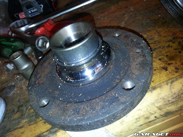

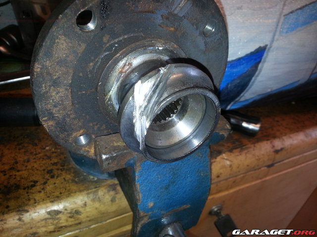

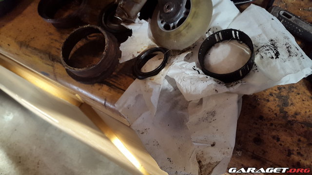

Nu är det dags för den delen av navet som man bultar fälgen i.
När man ska demontera det så tog jag en vanlig hylsa i rätt storlek och slog loss det helt enkelt.
När man gör det så sitter alltid en bit av hjullagret fast.
https://www1.garaget.org/gallery/images/27/26170/26170-3547662a21a72ab5e33123ecae7f731e.jpg
Man får ta fram vinkelslipen och kapa ett diagonalt jack, men inte för djupt.
Sen tar man huggmejseln och bankar i jacket tills ringen spricker och går då att få loss från axeln.
https://www1.garaget.org/gallery/images/27/26170/26170-9365bc5de3d0c982e9d86806772ae958.jpg
https://www1.garaget.org/gallery/images/27/26170/26170-fa9a15c72a16f640e167912c1b95242b.jpg
Jag tog inga bilder på detta men när man pressar tillbaka den sista delen av navet så måste man tänka på att hålla emot på baksidan hjullagret, precis på den inre lagrets diameter annars pressas det ut när man pressar in navdelen.
Krångligt??? ja svårt utan  bild att hänvisa till men ni fattar nog ändå.

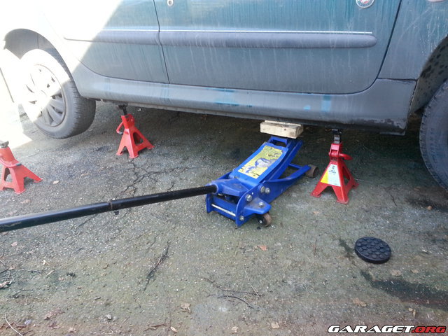

https://www1.garaget.org/gallery/images/27/26170/26170-0b5f8a795cdfd30689b5de0e9d7e7dea.jpg

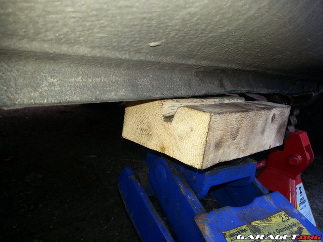

En enkel men genial läösning som skonar tröskelkanten. Funkar perfekt jag lyfter både fram och bakhjul med denna på rätt plats.
https://www1.garaget.org/gallery/images/27/26170/26170-3f80553c7e991d1d75420da60f2d6746.jpg
Smidigt och säkert med två pallbock på varje sia.
https://www1.garaget.org/gallery/images/27/26170/26170-6f96f8e60f81323f26b081b03f5627f8.jpg

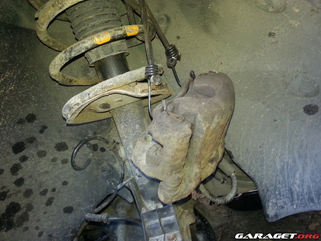

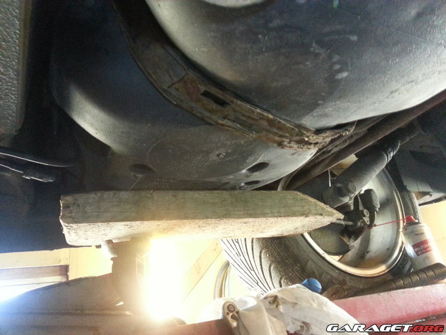

Med drivaxelns stora mutter lös så lossade jag bromsoken och hängde upp i snodd.
https://www1.garaget.org/gallery/images/27/26170/26170-90ada0ff1963731114fcd20e1eaaa3c5.jpg

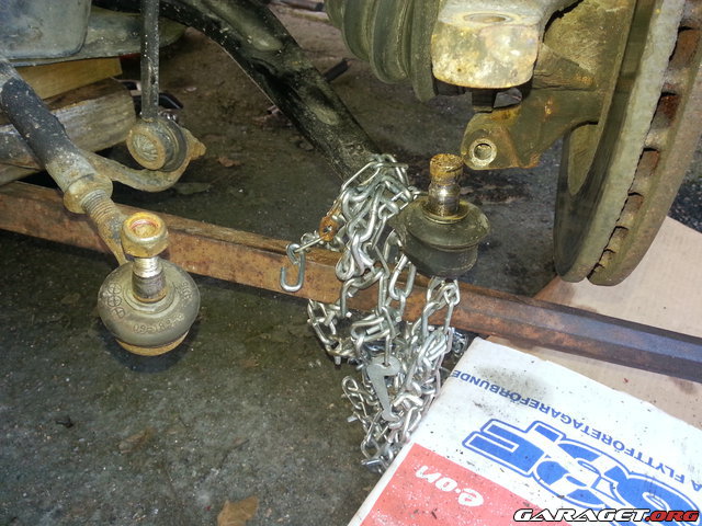

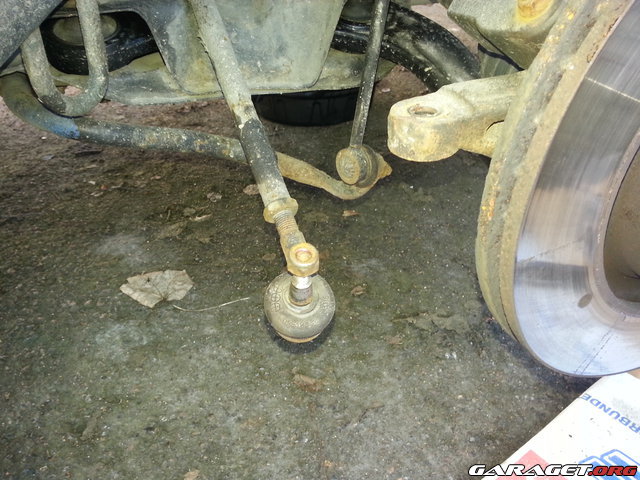

Lossade styrleder.
https://www1.garaget.org/gallery/images/27/26170/26170-e003522a378562b1247cad8f5595c2fc.jpg

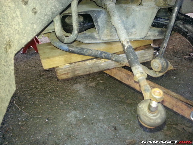

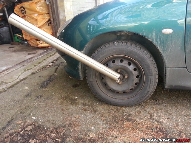

En lösning jag sett på youtube är att använda en kedja för att få mera häveffekt när man lossar på spindelleden, funkade jättebra.
https://www1.garaget.org/gallery/images/27/26170/26170-97f1dd3eb4ad36a3baa2977fbe385866.jpg
Spettet vilar fint på lite träklossar för att det ska ge mer hävkraft.
https://www1.garaget.org/gallery/images/27/26170/26170-3ddfdce3c6defebdb431919b92a4dd5d.jpg

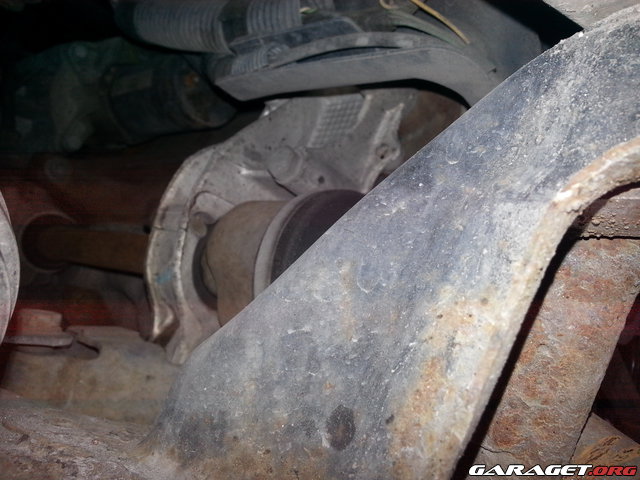

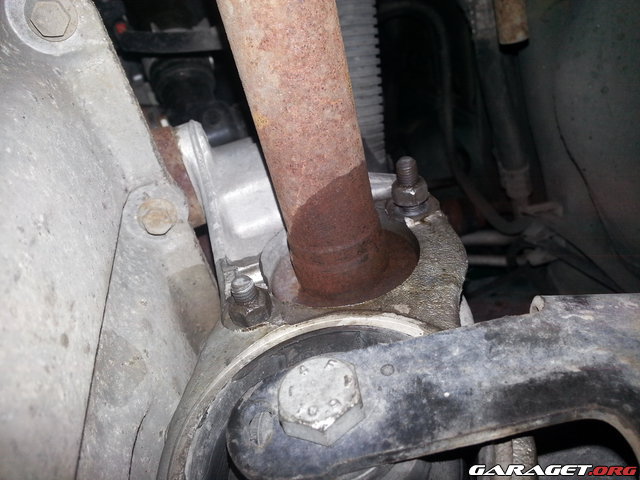

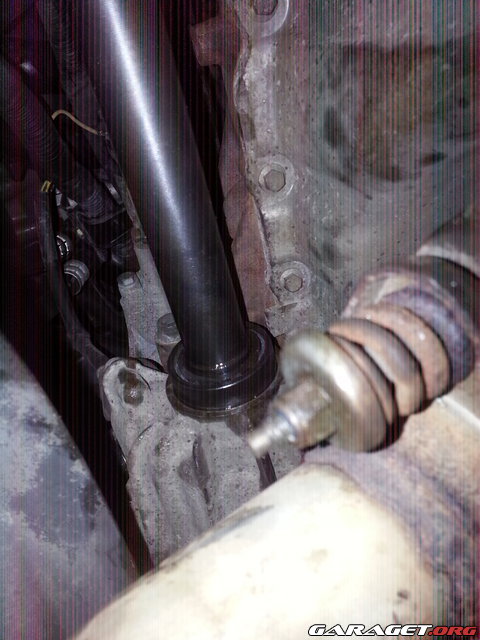

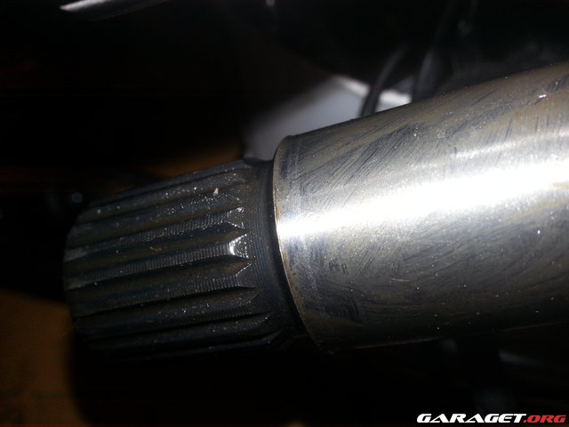

I bästa fall ska man lossa dessa två muttrar som håller fast drivaxelns stödlager och sen ska det gå att dra ut axeln.
Ni vet ju redan nu hur det gick....jag fick ju självklart lossa hela motorfästet som även fungerar som lagerhållare, det var trångt och jävligt men gick tillslut.
https://www1.garaget.org/gallery/images/27/26170/26170-ce1dfd07284ede90020ba961ea721af1.jpg
Här ser vi en bild från andra sidan och lagret satt gött fast i sin hållare.
https://www1.garaget.org/gallery/images/27/26170/26170-8f545c21b59c3105d524ec7ea952098d.jpg

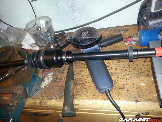

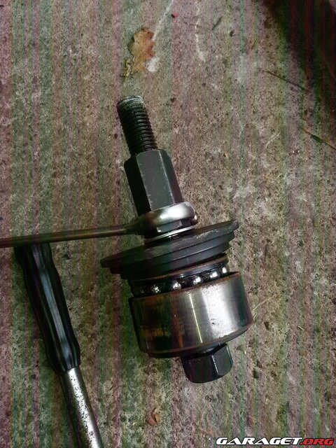

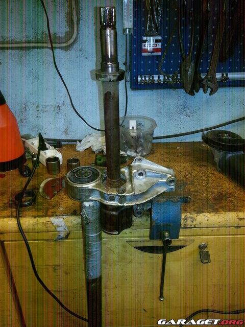

Ja jag " råkade " dela på höger drivaxel, det var lite för trångt att krångla ut hela axeln med motorfästet kvar på så det var nödvändigt.
Uppspänt i det stabila skruvstädet var det en baggis att knacka ut drivaxeln från motorfästet.
https://www1.garaget.org/gallery/images/27/26170/26170-5aeef5ff65463076c076ae70506e4b6f.jpg

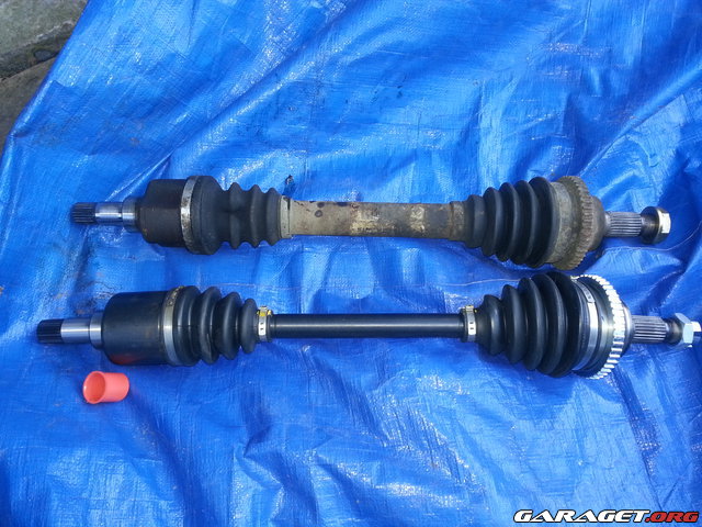

Så nu är det Måndag och jag har fått nya axlar.
https://www1.garaget.org/gallery/images/27/26170/26170-387fff1c9bba994eec15cb58fd8a88fb.jpg
Här blev jag först väldigt misstänksam då man tydligt ser skillnad i tjocklek på nya och gamla axeln, men det stämde med splinsen i båda ändar.
https://www1.garaget.org/gallery/images/27/26170/26170-520b5891fa1e509b32aab0a5bf76d0f1.jpg
Jag stoppade då dit vänster drivaxel på 5 sek och gav mig på höger sen, på bild ser vi hur två klo-liknande bultar håller fast stödlagret så att det inte kan vandra på axeln.
https://www1.garaget.org/gallery/images/27/26170/26170-20e8f40100cdef707c88192ff1306cee.jpg
Nu är de öppna och det var dessa som jag lossade muttrarna på i början för att försöka få ut den gamla drivaxeln.
https://www1.garaget.org/gallery/images/27/26170/26170-06fed82f917657eb1cedc1412045a99b.jpg
Nya axeln med nytt stödlager.
https://www1.garaget.org/gallery/images/27/26170/26170-3a8c25156196e6065ecb82471f8a2c42.jpg
Då var det dags att montera höger drivaxel och det gick inte alls....what the fuck!!! i typ 2 timmar försökte jag med alla konstens medel att få in drivaxeln i lådan men det var stopp.
Jag testade både med och utan motorfästet på plats men det gick inte alls.
Det blev mörkt och jag gav upp.

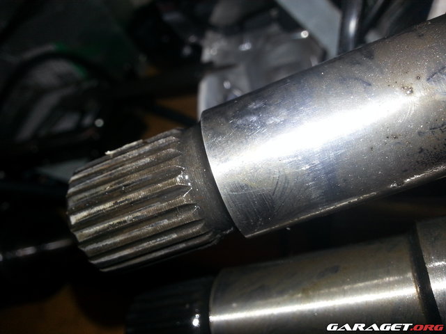

Tisdag då... Samma visa med att den inte vill in i lådan......jag tog då vänster drivaxel och prövade på höger sida och plopp in i lådan utan problem, gjorde tvärtom med höger axel på vänster sida och stopp AHA då är det nåt med den nya högeraxeln som inte stämmer.
Räknade splinsen och det stämde, mätte splinsens diameter och jämförde mot den gamla och det stämde.
Mätte axelns diameter efter splinsen och det stämde, fan då råstirrade jag på den nya fina axeln och får se det här!!
Jävla nötter som inte har kontrollerat sina grejer innan det levereras till kund, längst ut på axeln innan splinsen ser man gjutskägg alltså det har missats kanske en  mm vid svarvning av axeln och det var därför den inte ville in i lådan.
Så jag fick "svarva" till det själv med vinkelslipen och efter det så ploppade den in så fint i lådan.
https://www1.garaget.org/gallery/images/27/26170/26170-b30fa53e522748a0604e1f4cd5364224.jpg

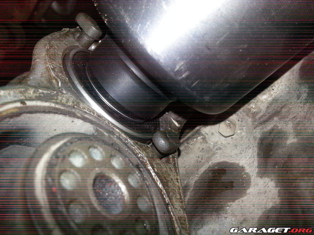

Den gamla axeln, inget gjutskägg eller va vi ska kalla det.
https://www1.garaget.org/gallery/images/27/26170/26170-99e0436fd0eb114198908ce9661364c2.jpg
Bättre bild på krokarna som håller stödlagret på plats.

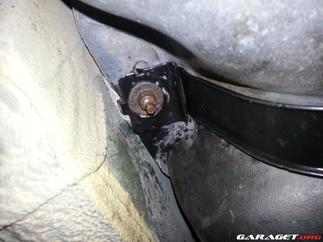

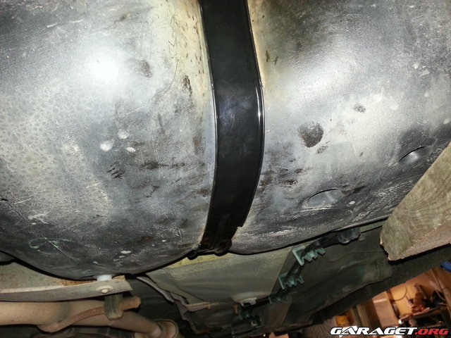

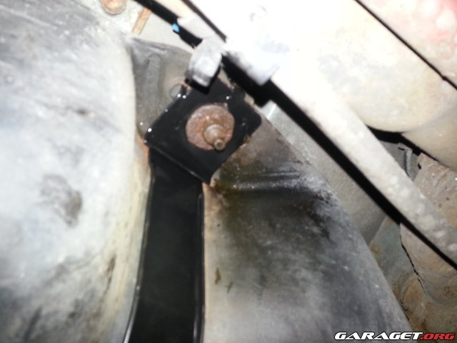

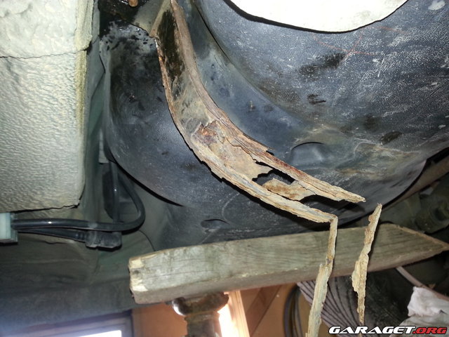

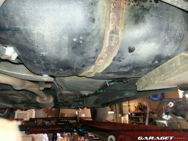

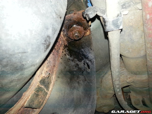

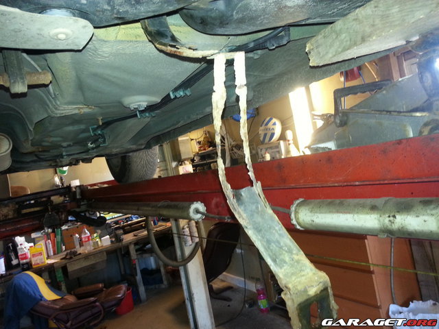

Jag åkte till Sponsorrobban i helgen för att hjälpa till med ytterligare ett motorlyft på en saab.
Där finns ju lyft så jag passade på köra upp bilen och äntligen fått bytt det rostiga tankbandet.
https://www1.garaget.org/gallery/images/27/26170/26170-5b688adfed47238f1b9a14040771c72f.jpg
Det var så jäkla dåligt skick så det var verkligen dags att byta.
Jag började med att stödja upp tanken med domkraft och en träkloss.
Dessa muttrarna var gott rostiga så det tog ett bra tag innan jag fick loss dom, det var det här som var det jobbigaste på detta bytet för om bulten gått av så hade det inneburit en ny tank för att lösa det i värsta fall.

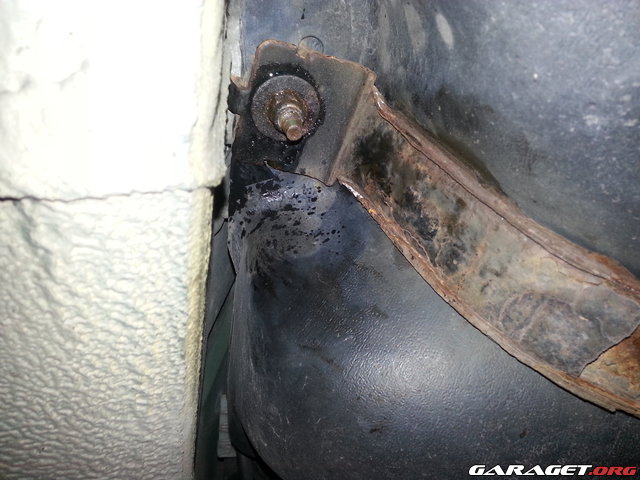

https://www1.garaget.org/gallery/images/27/26170/26170-b288b270adfdd5f295d253e96c281ef1.jpg
Här är den värsta som tog 20 min att lossa.
https://www1.garaget.org/gallery/images/27/26170/26170-9be7324cb7db9c573c28d467556b941c.jpg
rostigt värre.
https://www1.garaget.org/gallery/images/27/26170/26170-5670f92f63cf2206df9d3970c6dc93ab.jpg
oups!!
https://www1.garaget.org/gallery/images/27/26170/26170-c8b7cda614aee4bfa87e553216f89a79.jpg
https://www1.garaget.org/gallery/images/27/26170/26170-14228c21fe5b2a417974ef6239f1654f.jpg
Nytt frächt och det gamla höll ju i 14 år så jag behöver inte byta detta igen ever:)

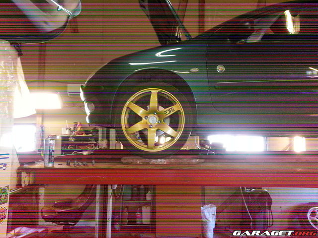

Så till det roligaste i detta inlägg fälgar..... som passade ok.
Det är fel inpressning så det behövdes 1 cm spacer för att komma ifrån fjäderbenet på insidan fälgen och det var även två däck som behöver bytas.
Sen har fälgarna suttit på en saab 9000 så navhålet är större än bilens nav så det behövs nog navringar också.
Men jag tyckte färgkombinationen grön bil och dessa fälgar passade grymt.
Så det är en del trixande innan jag kan få på dessa ordentligt,tack vare fel inpressning så är framdäcket utanför skärmkanten typ 3-4 cm och det är ju inte optimalt så får se hur jag gör.

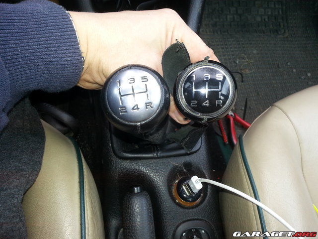

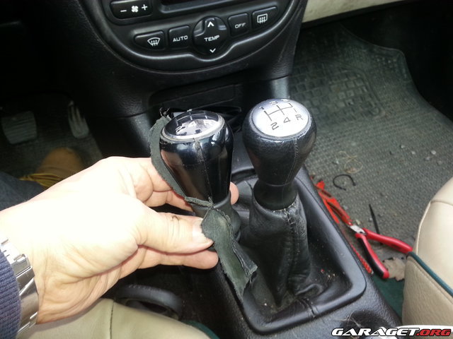

Jag passade på tidigare för nån vecka sen att byta till en bätte växelspaksknopp från en GTI, det är mer tyngd i denna för min gamla var i plast.

växlar du fortare nu då ? wink blev snyggt.. du har samma problem jag har tongue haha

Det blir fast and the furiosväxlingar med denna knoppen hehe pang bara.

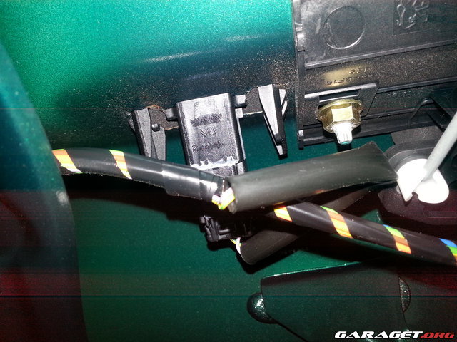

Jag har kvar att kolla alla jordpunkter, hittade en kontakt i hjulhuset vänster fram som var helt ärgad ....måste kolla vad den ska va till  och om det finns ström däri.

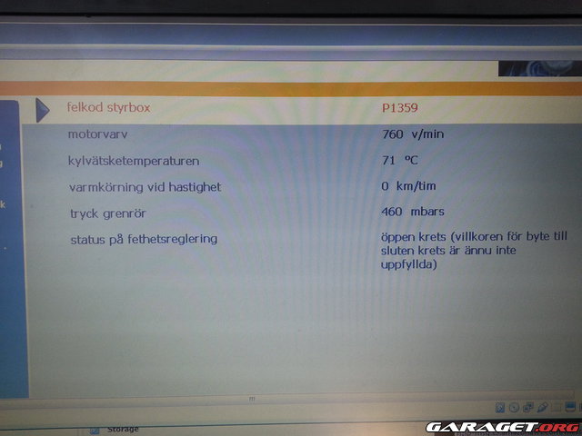

Jag fick ju upp en massa felkoder på misständning och det var ju inte konstigt för när limphomeläget är igång så stänger styrboxen av cyl 2 och3 genom att det inte går signaler till spridare 2 och 3.
Jag nollade felkoderna och startade bilen kall utan att köra bara stå på tomgång.
När motortempen närmar sig 60-70 grader kommer den första felkoden p 1359 som har med tändspole att göra, mer som att det är öppen krets.
https://www1.garaget.org/gallery/images/27/26170/26170-a99ef083bd9232632400ccedae74067c.jpg
EFter bytet av tändkassett kändes det helt annorlunda....kraften fanns där från början och inga mer felkoder längre.
även varm går den bra.

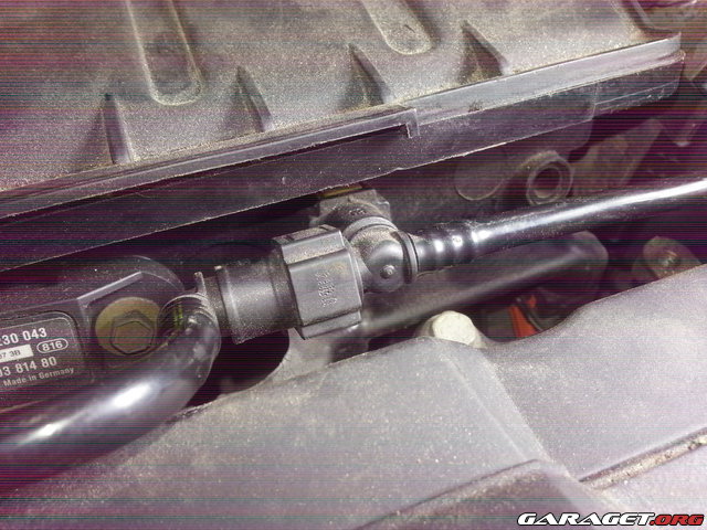

Hoppades på att jag hittat varför den tvekat så på gaspådrag när en vakumslang inte satt på ordentligt på insuget men tyvärr gav det inget.
https://www1.garaget.org/gallery/images/27/26170/26170-a29dfa47a8b5865c430329881b50ec8d.jpg
Fortfarande lite gungigt och tvekande och det känns främst vid motorbroms så jag får väl se över alla motorfäste och andra bussningar i framvagnen.

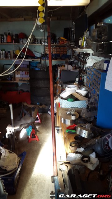

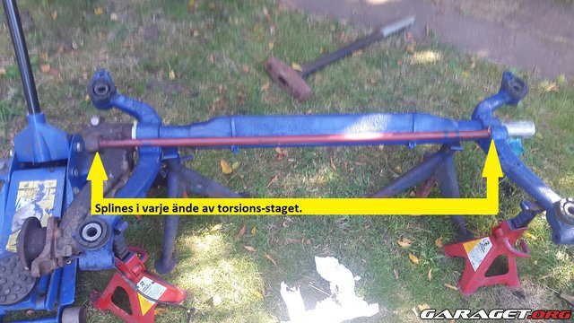

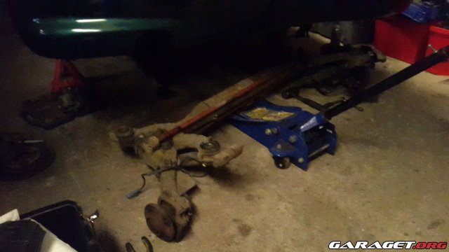

Äntligen fått ur...inte tummen utan hela näven ur röven och gjort ett välbehövligt jobb på lille Roland.
På 206:an sitter det inga fjäderben bak utan bakvagnen består av en subframe som är bultad på 4 ställen upp i karossen.
Tvärs över i subframen sitter bakaxelröret som i varje ända har en axeltapp i stål.
På dessa axeltappar sitter det en svingarm som är lagrad och bak på svingarmen sitter nav/hjullager med bromsar på.
Mellan svingarmarna tvärsöver bakaxeln sitter torsionsstag som har splines i varje ända.
Alltså en svingarm har ett torsionsstag som sitter fast i bakaxeln på andra sidan.
Här kommer en bild på hur det ser ut.
Röda stången är torsionsstag, det sitter istället för en fjäder.
https://www1.garaget.org/gallery/images/27/26170/26170-9a6843938abcd1152ad6119c712c17ad.jpg
Det var en liten förklaring på hur det funkar.
Nu till problemet....dessa lager på axeltapparna rostar fast med tiden och det är ju en dålig konstruktion av peugeot, vissa hävdar att om man kör fort över fartgupp mm så slipper man dessa problem då lagren i det fallet rör sig mera.
Man märker det på att dels kan bakhjulen luta mycket inåt i överkant och dels kan det gnissla och gneka när bilen gungar.
PÅ min bil så lutade vänster bakhjul men inte höger, däremot lät det inget speciellt när jag gungade.
Så jag blev nyfiken och ville se hur illa det var med lagren.
Demontering:
1. Bakhjul
2. Bromsskivor
3. fästen för bromsrör/slangar och handbromsvajrar.
4. Abs-Givarna
5. Bultarna till subframen (4st)
Sen sjönk den så fint ner med hjälp av domkraft.

Nu ska då svingarmarna loss från axeltapparna och dom sitter ju även fast i torsionsstagens splines som har suttit länge och rostat till sig gött.
Torsionsstagen har gängade hål i varje ände mitt i staget, där sitter en bult som håller en låsbricka på plats.
Har tyvärr inga bilder på brickorna men dom och bultarna måste loss i alla fall.
Jag tog storsläggan och började banka på svingarmen ut från bakaxeln och efter 40 slag typ så lossade den.
Ser ut så här nu, torsionsstaget lossade i ena änden så det fick följa med armen då.
https://www1.garaget.org/gallery/images/27/26170/26170-9cba0ab7100f7a48c4809bbb87e92eea.jpg
Satte fast armen i skruvstädet och bankade ut de gamla lagren.
https://www1.garaget.org/gallery/images/27/26170/26170-b3cf2b212d61081a8aff50edbeddf15c.jpg
Som sagt här syns lite delar av de gamla lagren som förstördes vid isärtagandet så det var nog på gränsen att de skulle behöva bytas iaf.
https://www1.garaget.org/gallery/images/27/26170/26170-5bc4e6198acd4ce0dfc7cdfa783c894e.jpg
Det är i nuläget med alla delar isär och det är då man.......undrar....
https://www1.garaget.org/gallery/images/27/26170/26170-ba65b7281347ec6e57e96eee0c3efa65.jpg
Ja hur ska det gå, kommer jag få ihop bilen hel igen.....forsättning följer.....
