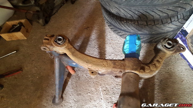

Har nu då en rostig bakaxelkropp som behöver snyggas till lite.
Maskerat axeltapparna.
https://www1.garaget.org/gallery/images/27/26170/26170-ce76cc03759267d9f49b27f686c6fe20.jpg
Borstat med stålborste och slipat med typ 180-papper.
Ska allt bli perfekt så får man ju lämna bort på blästring och lack, men då snackar vi massa pengar som kan läggas på annat.

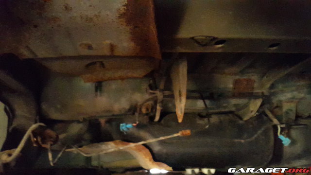

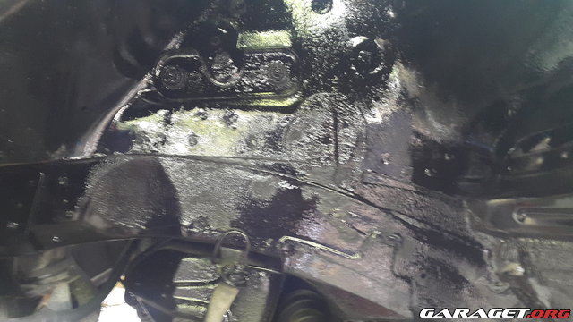

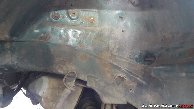

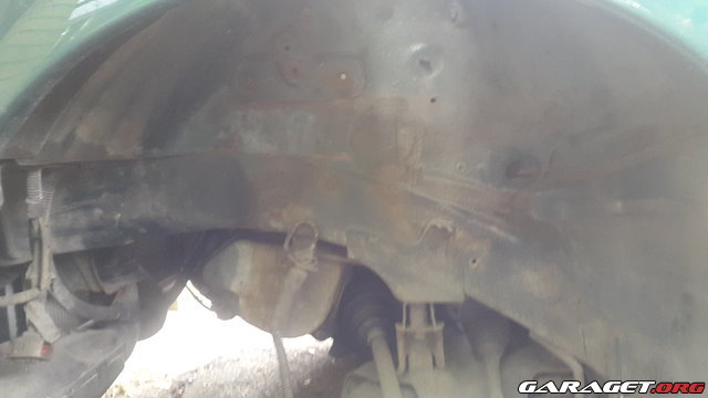

Underredet före.
https://www1.garaget.org/gallery/images/27/26170/26170-ee7b628842e2f24becc4e2a04a2ecc4e.jpg
Underredet efter lite rostskydd.
https://www1.garaget.org/gallery/images/27/26170/26170-bb012b36b8deda8e2066c02f1d973e73.jpg

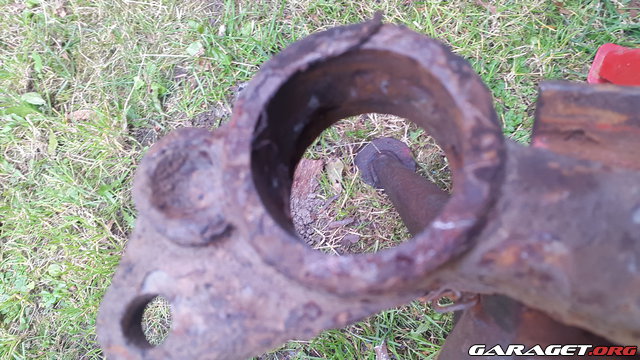

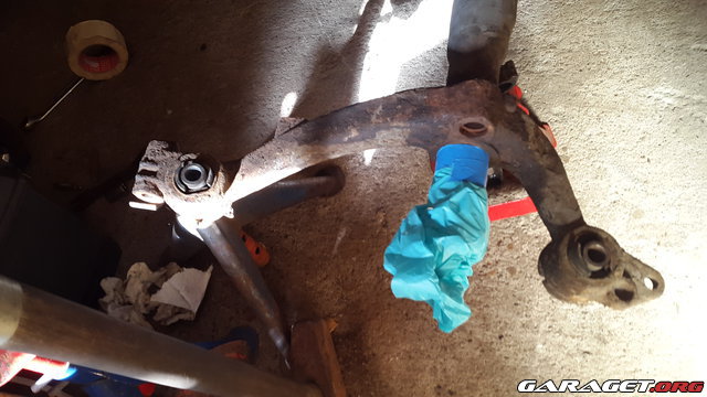

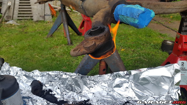

Väl beprövad metod för att få ut gamla bussningar ELDA ELDA!!!!
https://www1.garaget.org/gallery/images/27/26170/26170-dd41200dc7820e056b346bdb4fc40ff2.jpg

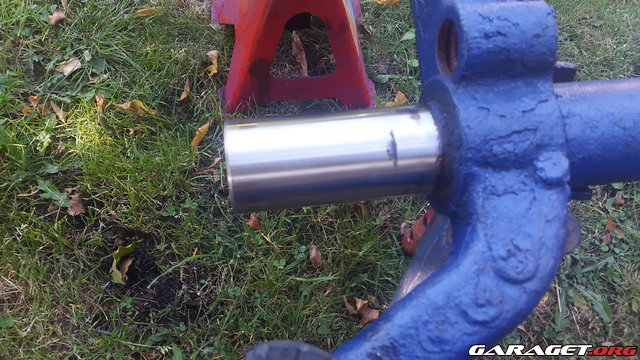

När gummit är borta så slår man ut hylsan i mitten av bussningen och har då kvar ytterhöljet som får knackas loss med typ huggmejsel.
https://www1.garaget.org/gallery/images/27/26170/26170-e298ded0f21033d84100f7d58fca2e3a.jpg
Får man bara delat den så släpper all spänning och det ger mig sig enkelt.
https://www1.garaget.org/gallery/images/27/26170/26170-d2a283dbbc089cac5889c4bf298a743d.jpg
Kvar blir lite smårester, så en roterande stålborste och lite slipa /fila så blir det fint.
https://www1.garaget.org/gallery/images/27/26170/26170-a93789477461982af4ff48eefa80d5e7.jpg
https://www1.garaget.org/gallery/images/27/26170/26170-2dd388ae54922e9d4df59d9189ac1911.jpg

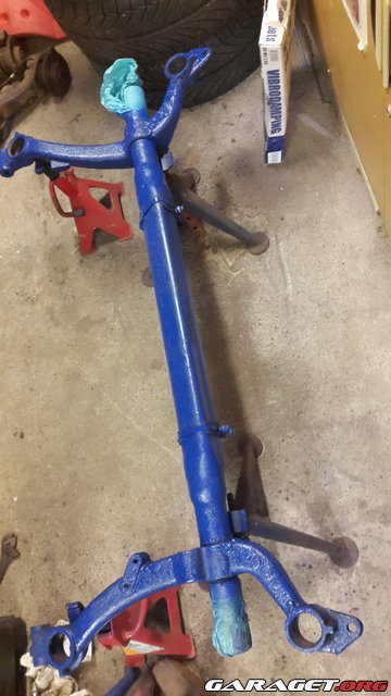

Det fick bli det som fanns hemma i lackväg, blå.... ingen grund utan bara blå rätt på axeln.
https://www1.garaget.org/gallery/images/27/26170/26170-ec8c98d5e9ba8cad00d26552ded1e5d5.jpg

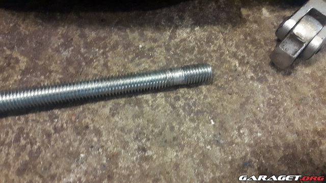

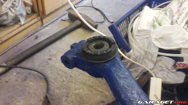

Dags att pressa in nya bussningar då.
https://www1.garaget.org/gallery/images/27/26170/26170-fdecf1b43ad2ba6a7e8248c331dc9c6c.jpg
Detta funkade utmärkt ,bara hålla fast det nedre fjäderspännardelen och köra på med mutterknacken, tack vare de fina gängorna på fjäderspännaren så det väldigt smidigt.
https://www1.garaget.org/gallery/images/27/26170/26170-b9afa693162c05ce1dc095e39295eed0.jpg
Som sagt det tog väl typ 20 sek att få i bussningarna med mutterknack.
Första bussning försökte ja med för hand med en gängad m12 stång och muttrar, det gick åt 3 stänger för när det började gå trögt så gick ju gängorna sönder....
https://www1.garaget.org/gallery/images/27/26170/26170-e27de720922ca947e2e060b8b85d42f7.jpg
https://www1.garaget.org/gallery/images/27/26170/26170-24cd2f1fa5d3ec286d90e1ba97c27b50.jpg
Färdig bussning på plats.
https://www1.garaget.org/gallery/images/27/26170/26170-cc130e2174c95e5b800452935fe922e8.jpg

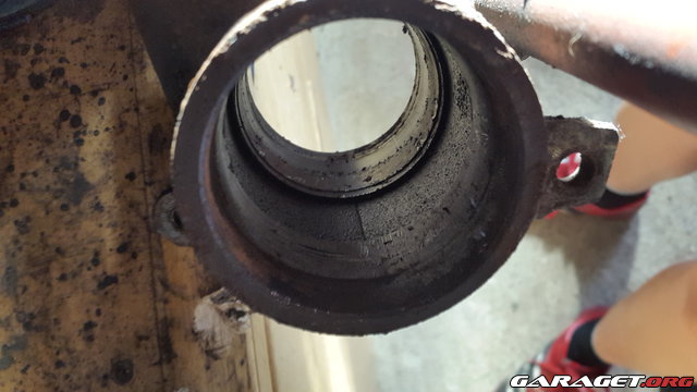

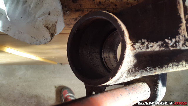

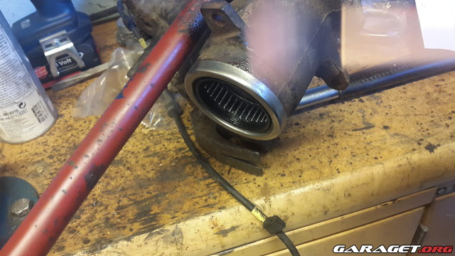

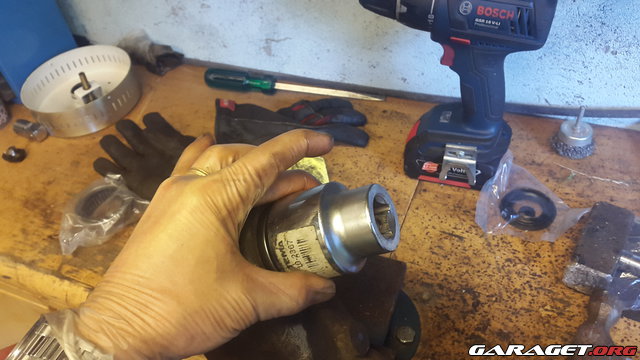

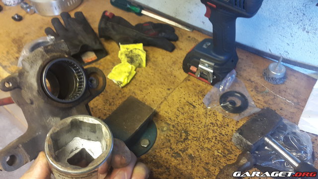

Nu är det dags för nya lager som ska pressas in i svingarmen.
Jag har inga bilder från demontering av de gamla sletna men det var en del jobb med att få knackat ut de gamla lagerbanorna utan att repa för mycket.
Så jag slipade rent ytan där lagren sitter och började slå in de nya.
https://www1.garaget.org/gallery/images/27/26170/26170-867fdd26068cb5215af72b1aacc4cb86.jpg
Denna ytan slipades till.
https://www1.garaget.org/gallery/images/27/26170/26170-eb9595f06ff9d6036e0798f9241dcdad.jpg

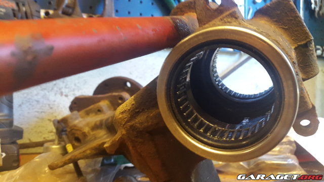

På denna bilden är lagret bara dittryckt för hand och sen tog jag en rejäl regel som mellanlägg och bankade in det så mycket det gick.
https://www1.garaget.org/gallery/images/27/26170/26170-128471b479fb842330edaaf857ab8e12.jpg
Lagret ska längre in för det ska sitta en gummitätning ytterst och det är den ringen som ligger i plastpåsen bredvid skruvdragaren i bild.
Så en lämplig hylsa letades upp och det gick smidigt att få in det.

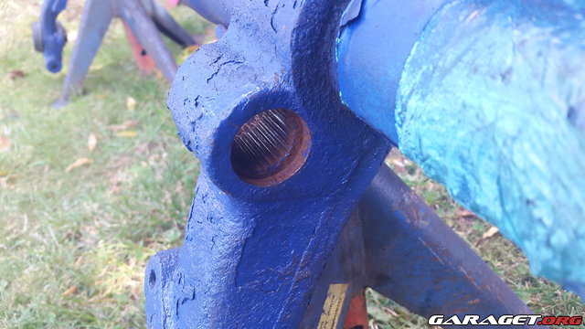

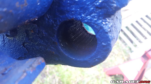

Har nu rengjort splinsen på torsionsstavarna så dom går in smidigt, rengjorde även splinsen som dom ska sitta i på båda sidor.
https://www1.garaget.org/gallery/images/27/26170/26170-53c1f00d48043d0f4f88b7eda5e40152.jpg
https://www1.garaget.org/gallery/images/27/26170/26170-6f26fd61954560e4032a0476650ab909.jpg
Det fanns ju en del rost och annat här i spåren.
https://www1.garaget.org/gallery/images/27/26170/26170-caae6e496a9266426fc1a0a7778b4ed0.jpg
Fina axeltappar var det faktiskt, bara på med nya lager på svingarmarna som behövdes.

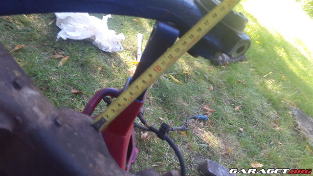

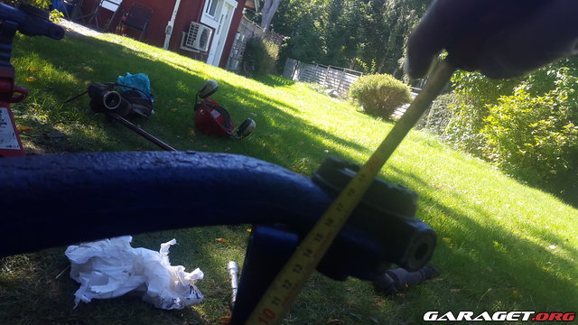

Ja men då sänker vi bakänden då.
Jag hade ett mått från innan på 23,5 cm och mina sänkfjädrar fram som ska monteras ska sänka 30mm så då räknar vi bara 3cm från 23,5 cm och trär på svingarmen med de nya lagren mycket väl infettade på axeltappen och siktar in torsionsstaven i splinsen och får se var vi hamnar i höjd helt enkelt.
Det är suddigt men vi hamnade på 19,5 cm alltså en sänkning med 40mm,jo men det funkar......eller....?
https://www1.garaget.org/gallery/images/27/26170/26170-609b8ddfcff57798439b804ec67d3bc9.jpg
Lite bättre bild. Det var iaf 19,5 cm på båda sidor så det får bli så.
Jag räknade ju åt fel håll med 0,5 cm när jag ställde höjden så det tänkta var ju 20,5 cm men men ....lagom trött antar jag i det läget och matte var inte min favorit i skolan.

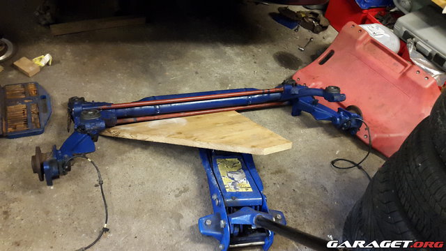

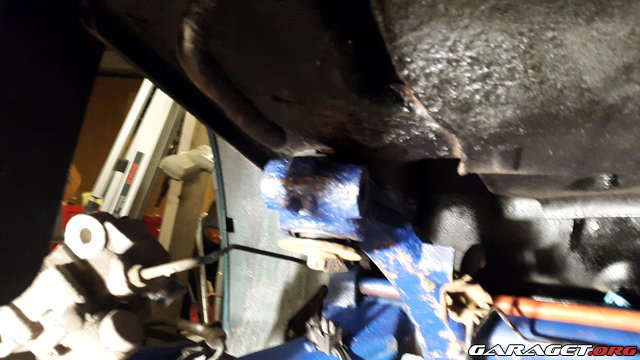

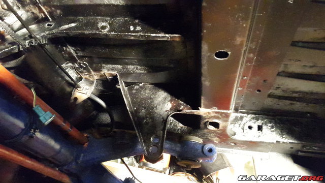

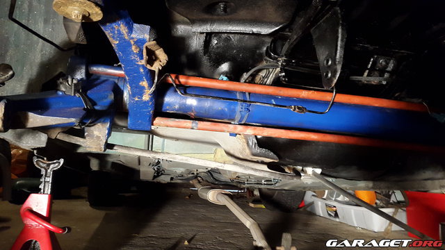

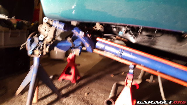

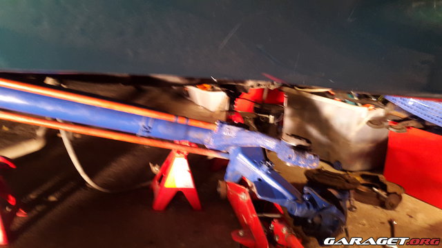

Äntligen dags att montera tillbaka axeln som ser lite roligare ut nu än rostklumpen jag tog ner för en vecka sen.
https://www1.garaget.org/gallery/images/27/26170/26170-fb66585e77b4a9e0dd0aaa1b83c3e040.jpg
Underbar kamera som inte alls tar suddiga kort när det blir lite sämre belysning.
Upp är ju lite svårare än ner så jag fick använda mig av den enda bra domkraft jag har och pallbockar på ena sidan och sen ta andra sidan så tillslut fick jag upp bakaxeln.
https://www1.garaget.org/gallery/images/27/26170/26170-4aa218c7ec31e39913aeeab1789b4426.jpg
Den lille röde var för ostabil och nådde inte riktigt hela vägen men han försökte iaf.
https://www1.garaget.org/gallery/images/27/26170/26170-95f2a141bf62982d3ea5780ffa25d1f1.jpg
Självklart blev det ju skrapmärken i den nya färgen men men det är ju inte där jag sitter och kör......
https://www1.garaget.org/gallery/images/27/26170/26170-68ebf8ea808af75a80f3f268e7823ddb.jpg
Nu dras bultarna i karossen och man kan sänka ner och ta bort domkraften.
https://www1.garaget.org/gallery/images/27/26170/26170-7e0c76580c854bf4a6a5298a473cfaec.jpg

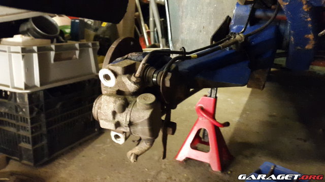

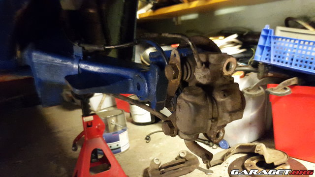

Montera bromsoken igen.
https://www1.garaget.org/gallery/images/27/26170/26170-cf025f69b6839ba4c6fc3ad1cc4118f4.jpg
Nu skriker Sponsorrobban.....vafaaaaan har du inte målat bromsoken för......G.O.G.R.....ja helt rätt jag måste ju göra en gogr denna gången med och då jag nu var så brilliant att ingenting gick sönder vid detta jobb så lät jag oken vara rostiga bara för att kunna göra om och göra rätt.....när jag har mer tid till det.
Det är tråkigt att vara billös så här länge säg 2-3 veckor med all väntan på delar.
https://www1.garaget.org/gallery/images/27/26170/26170-cb28cd22b25567463c9b6cf434db5767.jpg

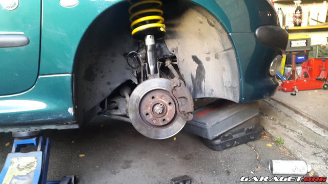

Dags för fram. Detta motljus när jag tar bilder suck!!!
https://www1.garaget.org/gallery/images/27/26170/26170-dc67348d1683da75b6bfbe8c36ba6e62.jpg

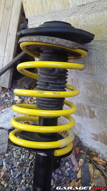

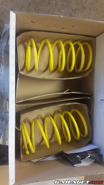

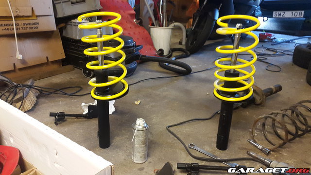

Japp där har vi fjädrarna som ska sänka 30mm och ändå ge mig lite komfort kvar...sa tyskarna på ebay iaf...
https://www1.garaget.org/gallery/images/27/26170/26170-eda6a42f88106334bd3ea22a6f3c40c4.jpg

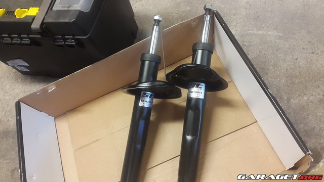

Tillsammans med dessa nya fina stötdämpare.
https://www1.garaget.org/gallery/images/27/26170/26170-aaa24b5528011c839c42ec81b0e874db.jpg

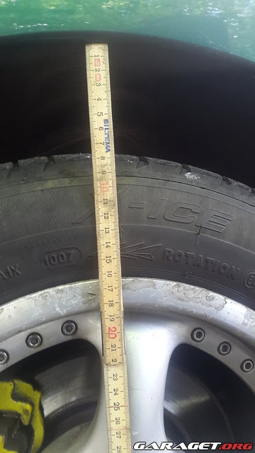

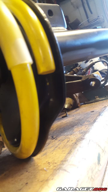

Mått före sänkning var 16,5 cm skärmkant till fälgkant.
https://www1.garaget.org/gallery/images/27/26170/26170-61eaa0d914dd3224eaba43cbfceb7253.jpg

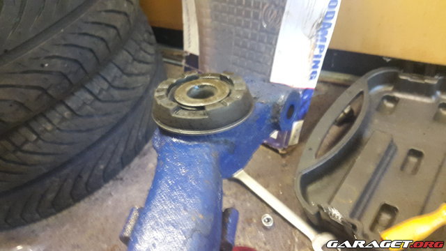

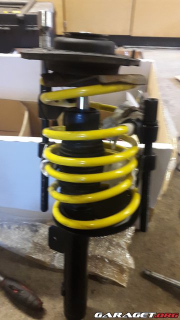

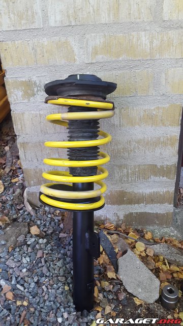

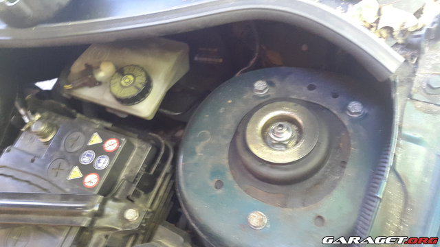

So it begins, jag behöver ju nu den övre fjädertallriken från den gamla stöten samt fjäderbenslagring och toppplattan som man fäster i fjäderbenstornet.
Jag köper inte nya lager/topplattor förrän jag vet om det verkligen behövdes och det kändes ok så då använde jag de gamla helt enkelt.
https://www1.garaget.org/gallery/images/27/26170/26170-e3163ad25fd2b67fab8c0a55a5dba924.jpg

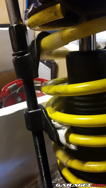

VAnliga fjäderspännare från Biltema funkar fint här, sen skulle man behövt en öppenfast nyckel som har bra djup så den når ner till muttern ordentligt. Hylsan var insex som håller fast kolvstången så man backar kolvstången och håller fast muttern.
https://www1.garaget.org/gallery/images/27/26170/26170-f484f9c2e86ecd91667ce4de417f2517.jpg

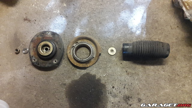

Delar från höger : dammskydd, bricka så dammskyddet inte flyttar på sig, övre fjädertallriken med lager, toppmonteringen,planbricka och sist muttern som håller ihop kolvstången med allt.
https://www1.garaget.org/gallery/images/27/26170/26170-b3662168d9f0250e498bdb7c55c664b4.jpg
Jag kontrollerade noga men det fanns inget upp eller ner utan fjädrarna kunde monteras hur som helst.
https://www1.garaget.org/gallery/images/27/26170/26170-755c1a366bba5b80ecacc3058f2aeadb.jpg

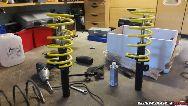

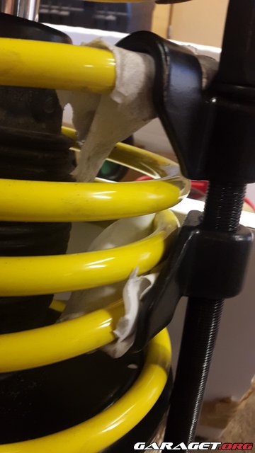

Fördelen med kortare fjädrar är att det behövs inte spännas ihop mycket alls, lätt att få det på plats.
https://www1.garaget.org/gallery/images/27/26170/26170-81a5fae8c6e1f9eec73f37793134b669.jpg

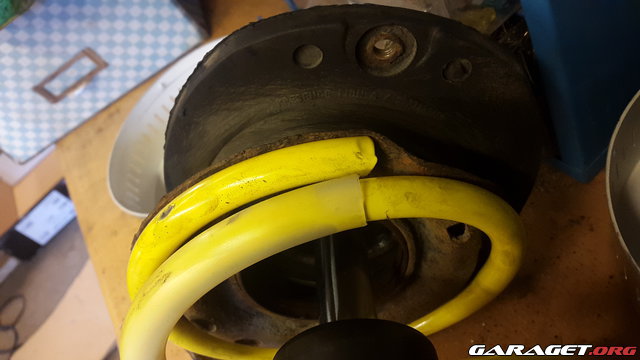

Försöker skydda dom nya delarna så gott det går.
https://www1.garaget.org/gallery/images/27/26170/26170-232a5f3c40fcb458a70f0f1911ad124f.jpg
Fick lite hjälp av tillverkaren med ett hölje i plast som ena klon kunde använda.
https://www1.garaget.org/gallery/images/27/26170/26170-e8d6bd1f8d4fb3963e005ebd09f57ab6.jpg

Nederkant där saknades det typ 1 cm, så det fixades till innan jag släppte på fjäderspännarna.
https://www1.garaget.org/gallery/images/27/26170/26170-7f00fc44233e4cd37690a95df33cd32b.jpg
Färdigt ben....ser ju lite dassigt ut med nya fjäderben och fina gula fjädrar och så ett smutsigt dammskydd.... men det är ju tur att det inte syns sen på bilen.
https://www1.garaget.org/gallery/images/27/26170/26170-f3189cec6631fdc32ea96935dce5ffb9.jpg
https://www1.garaget.org/gallery/images/27/26170/26170-aa9079b2219b0a04f51b8e91bb2052e0.jpg

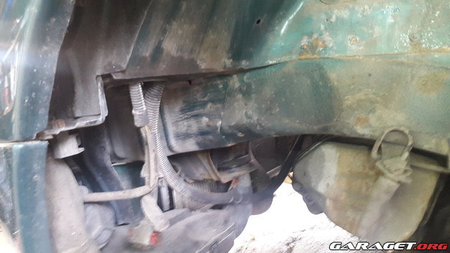

När fjäderbenet är borta så passar jag givetvis på att borsta bort allt smuts från hjulhuset ända upp i fjäderbenstornet, det hade samlat sig en hel del där.
https://www1.garaget.org/gallery/images/27/26170/26170-e002a671d526070cfa7ffcbed43943a2.jpg
Efter borstning.
https://www1.garaget.org/gallery/images/27/26170/26170-8a9648beda9c0a3d4e9350496203d5c5.jpg
https://www1.garaget.org/gallery/images/27/26170/26170-854dc9d4e08663aeaae8a2f5a3b65f6f.jpg
Rostskyddat!
https://www1.garaget.org/gallery/images/27/26170/26170-2f0147347a551946ea0585545ee9a0c8.jpg
https://www1.garaget.org/gallery/images/27/26170/26170-db1a49a05029684ea07f5df485da5d1d.jpg

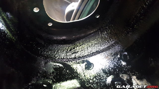

Det är såhär man vill se det efter 100 mils körning:), fast 100 meter senare är det nog redan skitigt.....

De tre bulten som håller fjäderbenet fast i tornet, jag ska göra en motortvätt snart för det har inte hänt sen vi köpte bilen för ganska exakt ett år sen.
https://www1.garaget.org/gallery/images/27/26170/26170-ef1c1bed24e6c079f78b539a23519fdf.jpg
Sen var det ju bara att återmontera allt som lossades typ nav bromsar ja allt sånt.
Sen en grej man märker här på denna bilden....det är inte mycket som syns av hjulhuset som jag rostskyddade utan plasten täcker ju nästan allt och den är ju inte svart längre....jag hade ingen svart sprayfärg hemma men det är en lite punkt som ska fixas till innan vintern så det blir svart i hjulhuset.
https://www1.garaget.org/gallery/images/27/26170/26170-6096a04891ef2254d3f885e85ffad08c.jpg
Vi har nu kört några mil med dessa grejer och det är så mycket roligare att ratta omkring nu, mer precis styrning och mindre karossrörelser.
En lagom kompromiss av att sänka bilen utan att man behöver samla ihop ryggraden efter varje fartgupp/ojämnhet i vägen.
Ska köra ett tag till och sen mäta och se hur mycket det sänkte fram.
