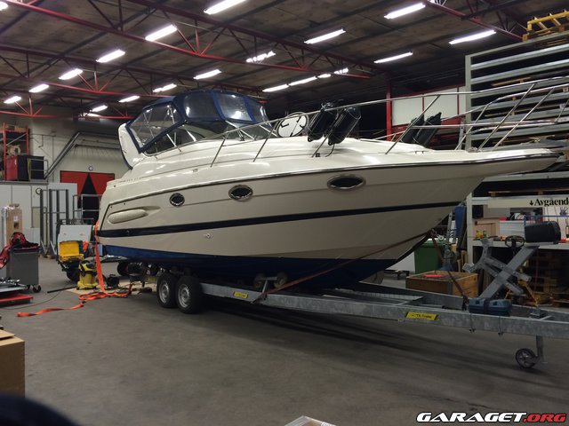

En bildserie från i fjol när jag bytte ut min Mercrusier 7,4MPI V8 310hk till en Volvo Penta D4-300 DPH-C med EVC-E.

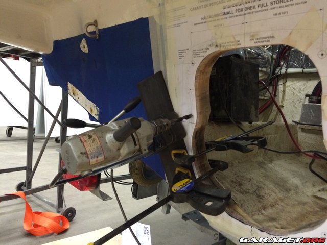

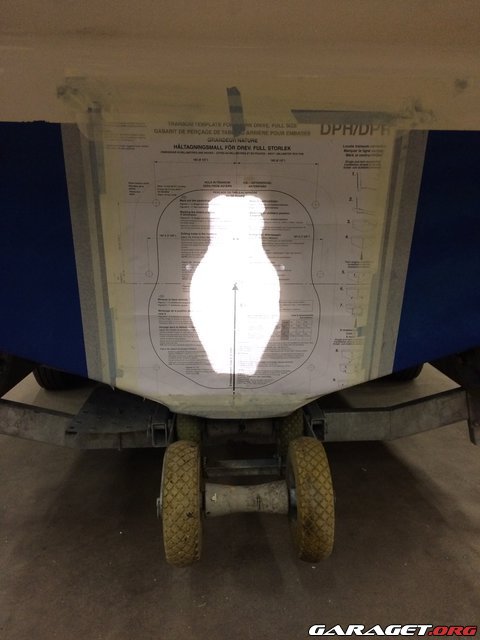

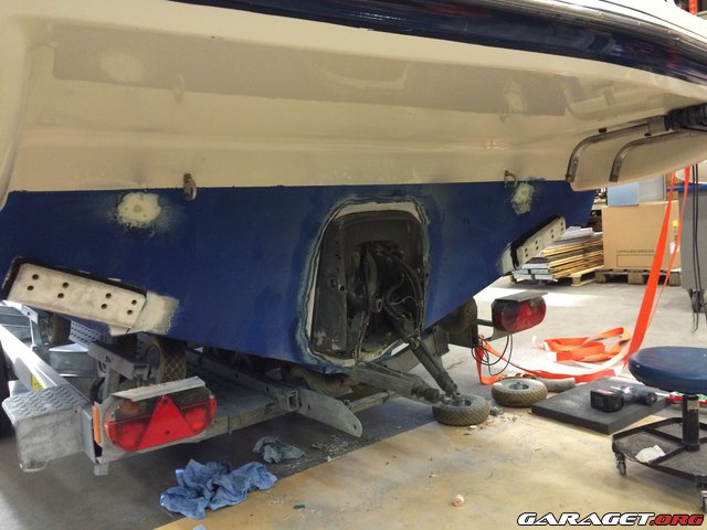

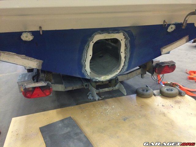

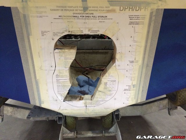

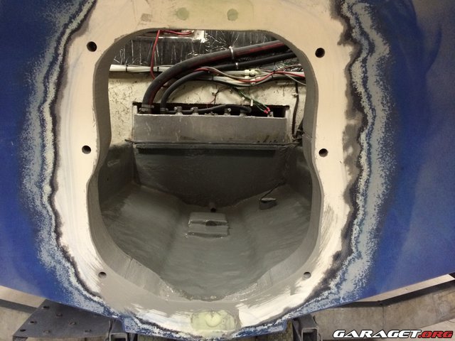

Lite större hål för VP skölden
https://www1.garaget.org/gallery/images/143/142124/142124-f37e60dc4491b97cef2a8c58d724c9b3.jpg
https://www1.garaget.org/gallery/images/143/142124/142124-58deaeb70bf3e2b4c19c16a09fdf39f2.jpg

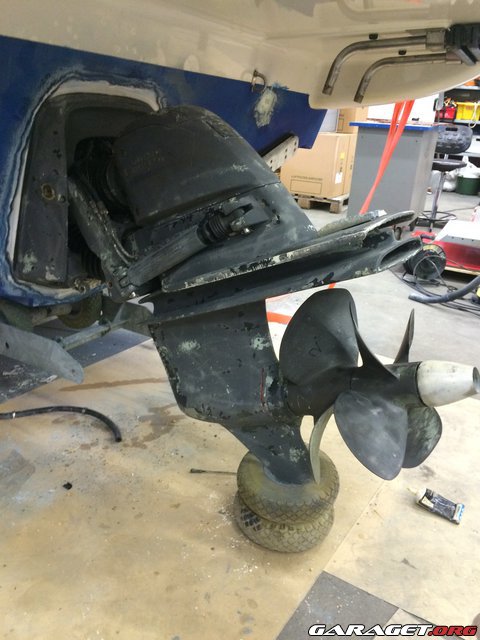

Borra lite hål också

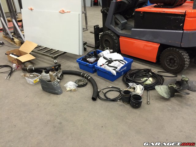

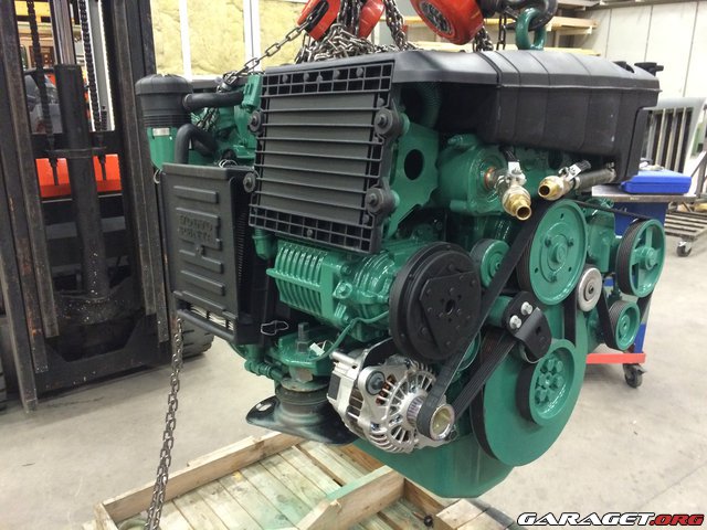

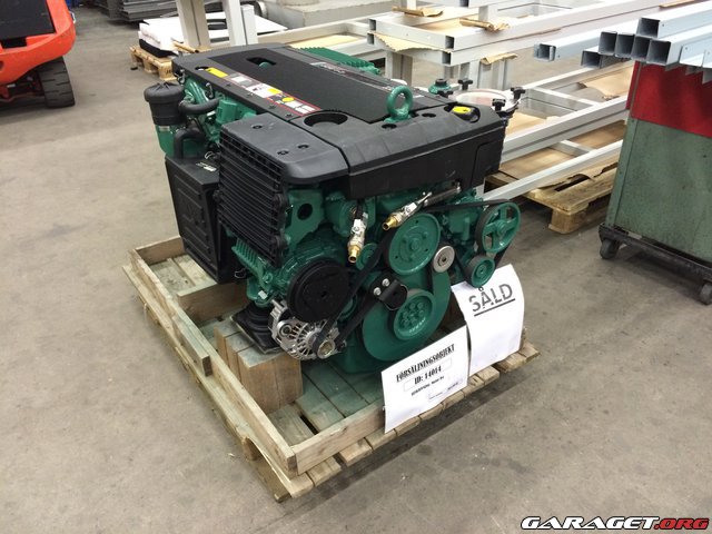

D4-300
3,7 slagvolym 4cyl commonrail med supercharger och turbo
300hk 700nm momentmax

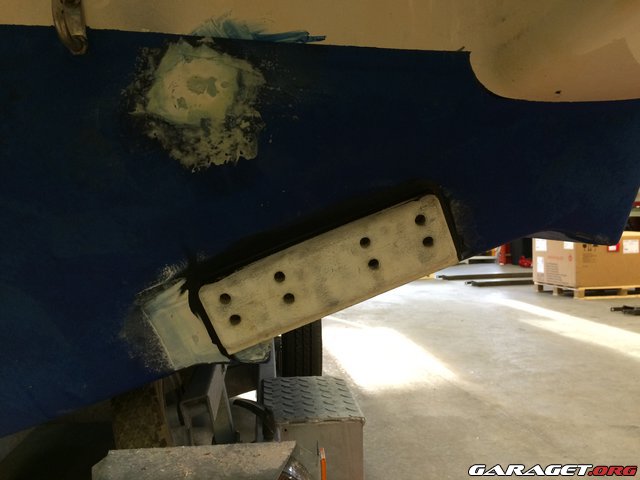

Demonterar gamla trimplanen för att montera interceptorer

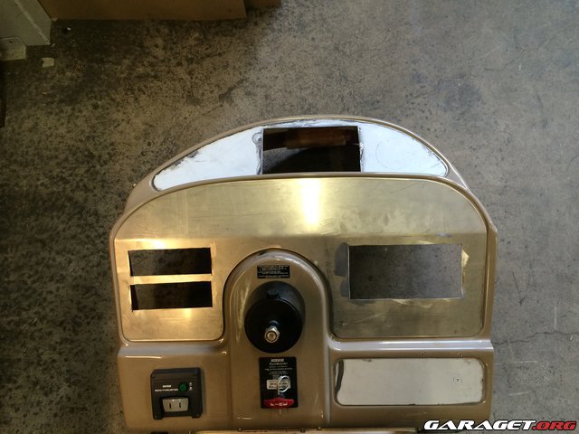

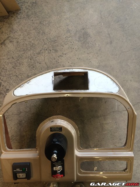

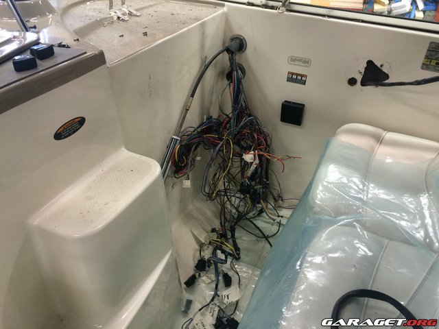

Rivit gamla intrumentbrädan
https://www1.garaget.org/gallery/images/143/142124/142124-38d705415c4ba9bd060eea7e3823721e.jpg

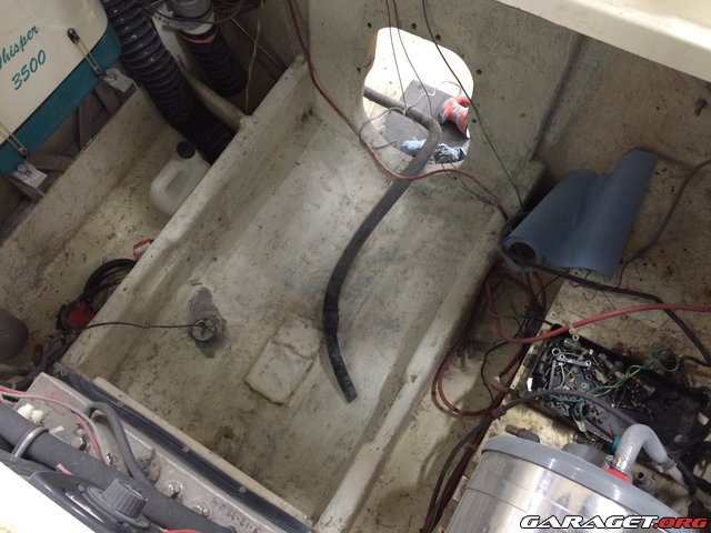

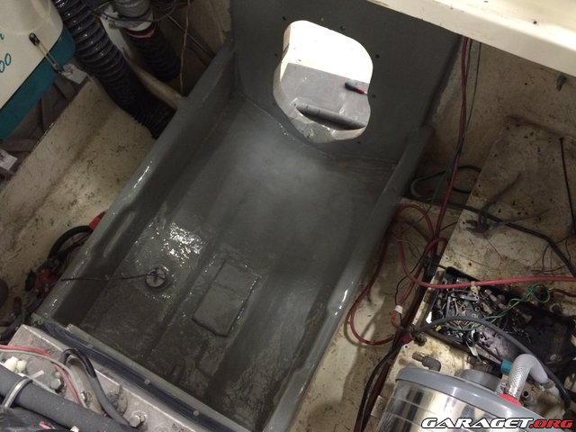

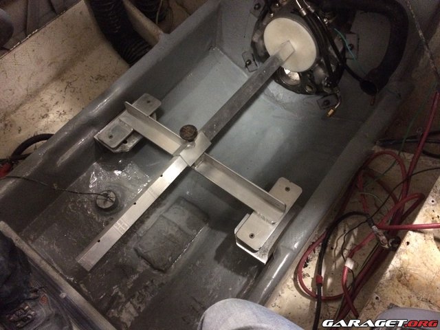

Ny motorbädd
https://www1.garaget.org/gallery/images/143/142124/142124-9a3fb9f12ab9f911ee522a26a6d048c0.jpg

Interceptorer monterade

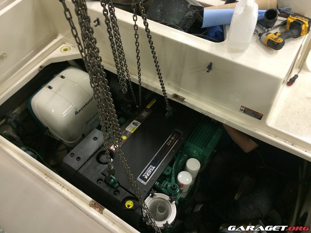

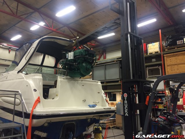

snart landar den

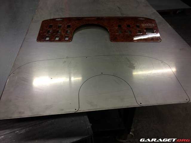

Mallning av nya brädor
https://www1.garaget.org/gallery/images/143/142124/142124-c3cd10b9f6baeb12ea63d5fbc17d88b2.jpg

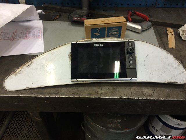

Styrkonsolen som skall få nya brädor och skärmar, inga analoga klockor=)
https://www1.garaget.org/gallery/images/143/142124/142124-d9d4d74c2d8e6a896165ed55d67d44d2.jpg
Simrad NSS7 inpassad
https://www1.garaget.org/gallery/images/143/142124/142124-79532dc377db396c64241740410c7d62.jpg
Det börjar likna något, överst blir det en Simrad NSS7 och nere till höger blir det Penta 7" display för motordata

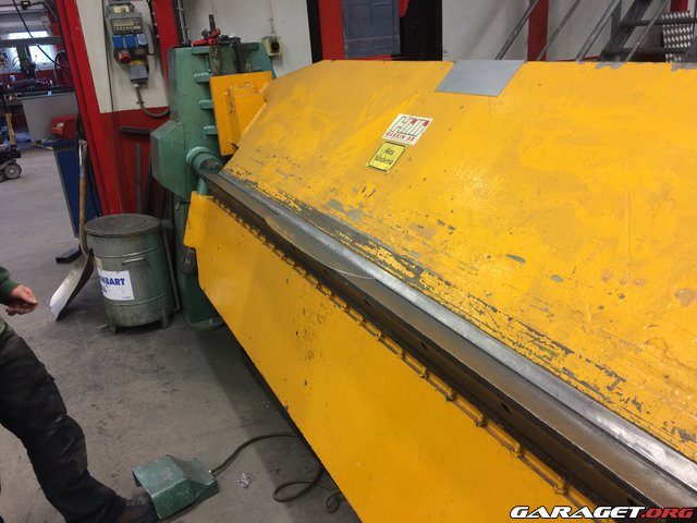

Bockninga av instrumentbrädor
https://www1.garaget.org/gallery/images/143/142124/142124-55a7b0c66b5764f4708d53e0f12bdeb6.jpg
https://www1.garaget.org/gallery/images/143/142124/142124-674d21895524b13de845ce6b6d5f8192.jpg

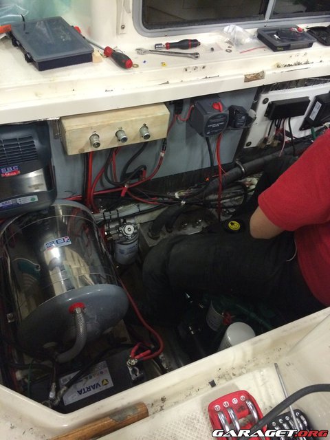

En bild från i somras med nya layouten.
Kommer snart en snyggare ratt i rostfritt och skinn

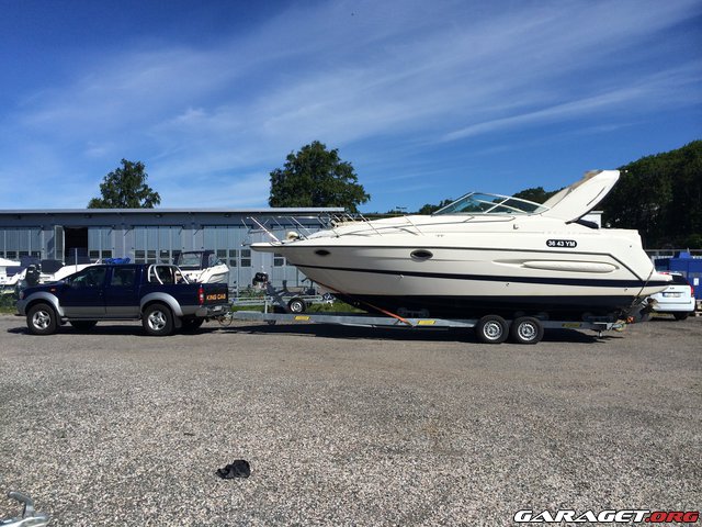

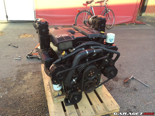

Bild på gamla V8 bensin motorn
https://www1.garaget.org/gallery/images/143/142124/142124-7088deee8525e9d33fc3d4a84195950d.jpg

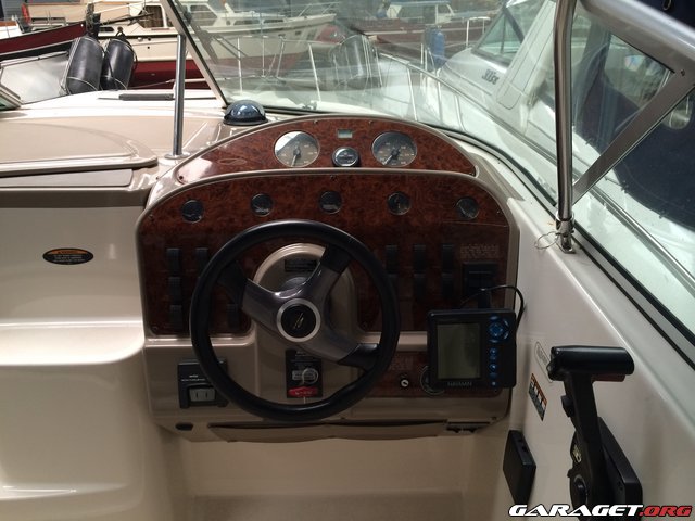

Gamla instrumentbrädan

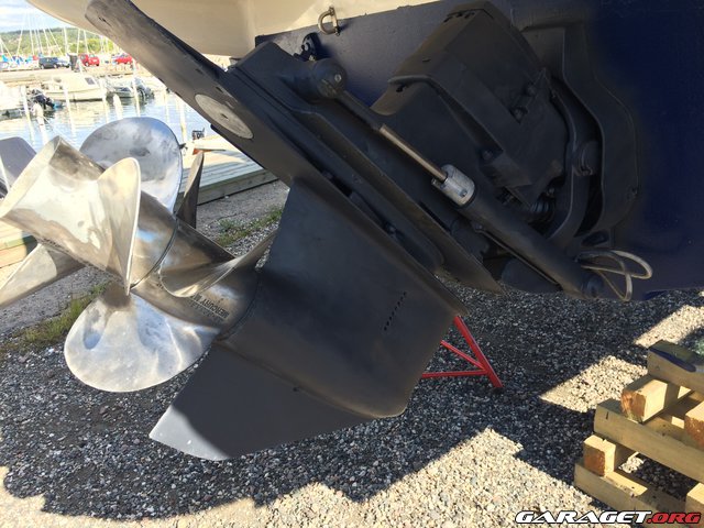

https://www1.garaget.org/gallery/images/143/142124/142124-80392403e3e5298a9f69daeeb3a5c0ae.jpg
Gamla Bravo three drevet
https://www1.garaget.org/gallery/images/143/142124/142124-4b174852ddcf4591fb0e972c572e0ff5.jpg
Storbåt, eller liten bil=)
https://www1.garaget.org/gallery/images/143/142124/142124-b11bf7594db88e647a87c562d2dfea4c.jpg

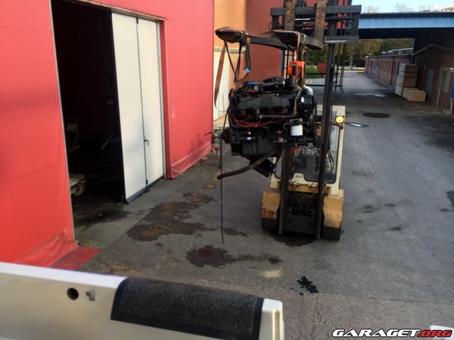

https://www1.garaget.org/gallery/images/143/142124/142124-ad966efe62f2f774425c1d85528b95e4.jpg
Här åkte gamla motorn ut!
