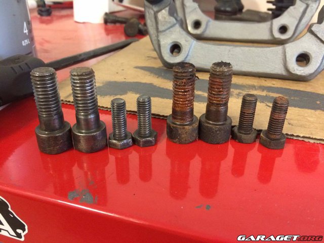

Skruvarna till oken i fram gjordes snygga! U know me roll

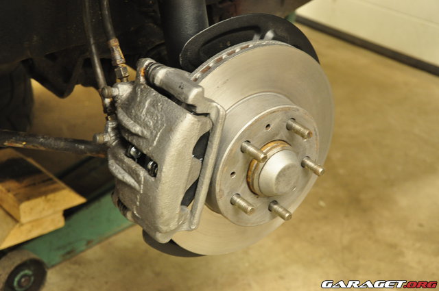

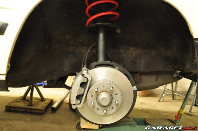

Sen slängdes fjäderbenen upp på båda sidorna med nya belägg och allt som inte redan var målat slipades rent och målades.
https://www1.garaget.org/gallery/images/177/176922/176922-365a531a1c769c1a4e8c468f1c9cdc36.jpg
https://www1.garaget.org/gallery/images/177/176922/176922-82618d37de9be2bfd4b2785d29d92d02.jpg

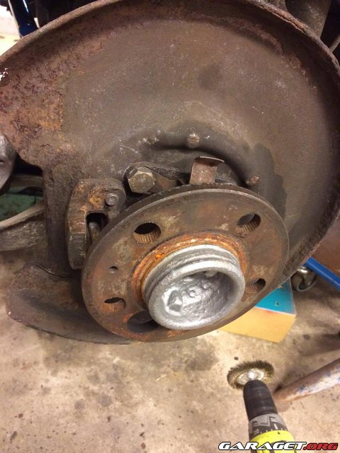

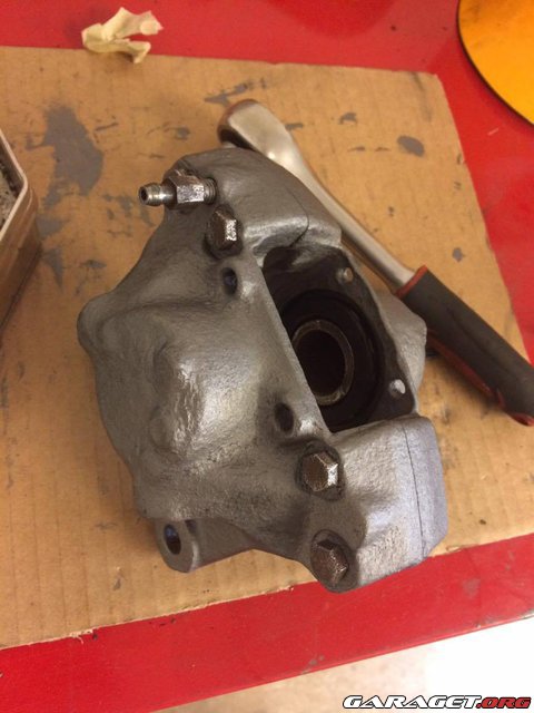

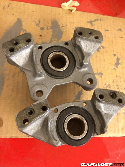

Bak blev en annan historia, tanken var att bara måla upp ok och lite sånt, men upptäckte då att ett av oken läckte. Så kan man ju inte ha det! Så Oken renoverades med nya o- ringar och tätningar lol
https://www1.garaget.org/gallery/images/177/176922/176922-64d3ed06c68be52b4e7919dd55071438.jpg
https://www1.garaget.org/gallery/images/177/176922/176922-2b562bfab790f29a6cf27441b96604e0.jpg

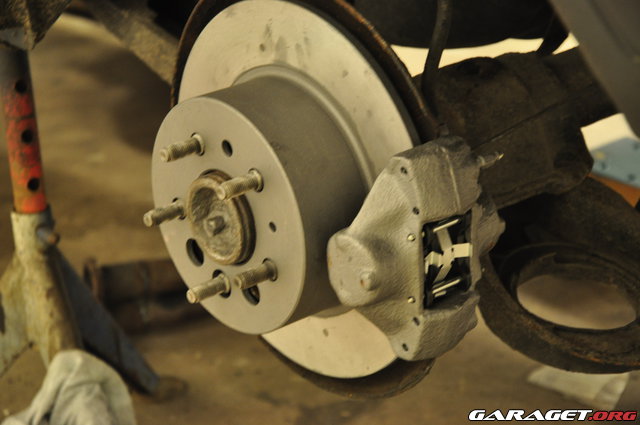

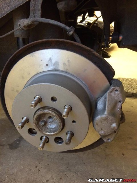

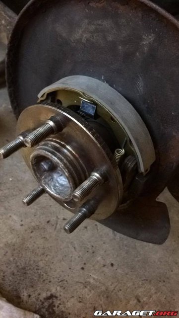

Och när man ändå var igång slog jag ur pinbultar och gjorde rent och snyggt, och det fick bli nya handbromsbackar, svarvade skivor och allt målat och snyggt! Även nya belägg bak givetvis!
Här kommer bilder på detta.
https://www1.garaget.org/gallery/images/177/176922/176922-7606bcbc981ccbb8f503d39eccec131b.jpg
https://www1.garaget.org/gallery/images/177/176922/176922-7a9f81ed59c0b627a7da5eeb0bd14a36.jpg
Allt målat och monterat!
https://www1.garaget.org/gallery/images/177/176922/176922-c924930d156b763c89ec11176b3d3875.jpg
https://www1.garaget.org/gallery/images/177/176922/176922-84289443df2f2dee5434677a58782c8a.jpg

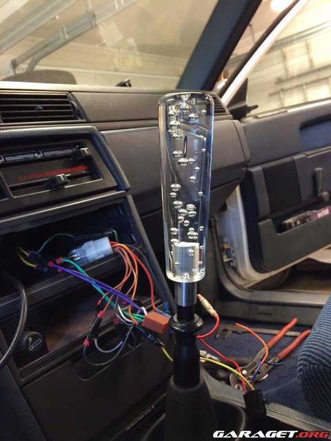

Köpte mig även en "JDM Dildo" bara för att big_smile Och fick en hylsa med gänga svarvad på skolan så den skulle passa!
https://www1.garaget.org/gallery/images/177/176922/176922-6729f9ee51d176a5e1852ff2ae7ae7c5.jpg

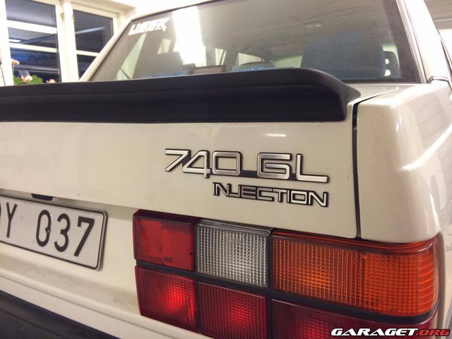

Mitt "injection" märke och anknäbben monterades! Va lite vemodigt att borra i min fina lucka men resultatet var inte att förakta big_smile

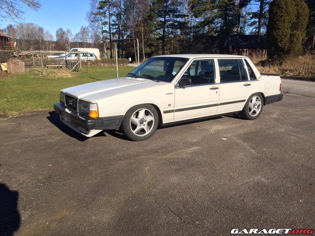

Bilen går som en dröm på vägen! Riktigt schysst väghållning med kortade ben och hela det receptet. En hjulinställning gjordes på skolan men lyckades justera in ratten fel så bilen vandrade gärna ibland om man åkte i vattenpöl eller liknande.

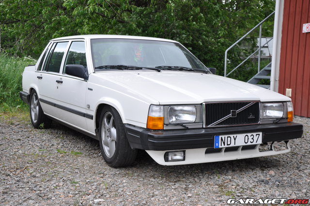

Bjuder på en bild på den när jag kört bilen några mil.
https://www1.garaget.org/gallery/images/177/176922/176922-c06d3ac7f5d5e7e11bc5c49b8a183b92.jpg

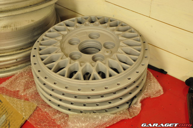

Här är dom! Blästrade och fortfarande i 1000 bitar.. Det visade sig att under alla färg på fälgbanorna gömde sig rätt trötta fälgbanor med massa porer och skit.. Ett tappert försök gjordes att metallspackla dom och lacka dom med krompulverlack. Vilket kunde blivit sjukt bra! Om inte spacklet hade rest sig under färgen i ugnen till pulverlacken.. sad Antingen göra ett försök till eller köpa nya banor! Men motivation och pengar fanns väl inte så nu ligger dom här.
https://www1.garaget.org/gallery/images/177/176922/176922-5a485c73ee81dfad411a2dcae9cebca1.jpg

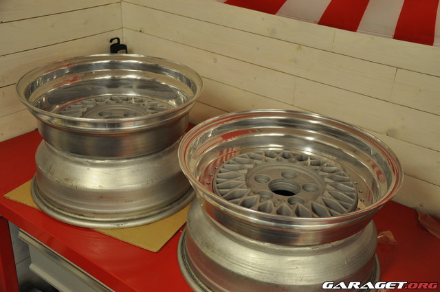

Hallå! Fick hem ett mycket trevligt paket från Felgenfuchs idag wink
2st 3" & 2st 4" ytterbanor, skapar riktigt fläskiga fälgar!
Hur bra får 16x10.5" & 16x9.5" plats på en gammal Volvo? De märker vi cool
