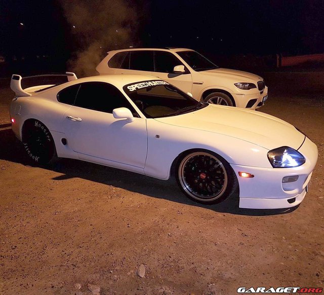

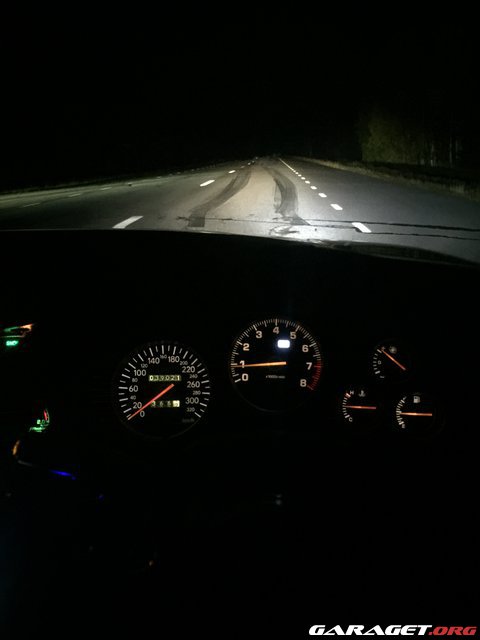

Ikväll blev det att testa mina Hoosier slicks på supran big_smile
https://www1.garaget.org/gallery/images/37/36274/36274-da3bedd59c0eed8c9e1d801587316273.jpg
Kan bara säga att jag gillar stilen bilen fick med däcken smile
Bara lyser race om bilen just nu big_smile
Kolla in bilens sida i min profil där jag laddat upp 2st filmer från kvällens körning.
Tyvärr var det svalt ute + opreppad asfalt så det är en hel del hjulspinn i början :p
Men efter ett tag så hade man peppat upp lite åt sig själv smile

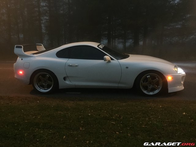

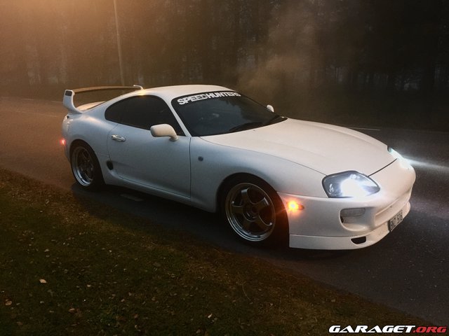

Idag fick jag hem både mina "nya" fälgar big_smile
Kommer byta däck till 205/40-18" och 255/35-18 då jag kan stretcha däcken lite och skicka ut dom 10-15mm längre runt om smile
Ssr professor sp-1 18"
8" fram
10" bak

Härliga fälgaqr, men nja ingen stretch, så feta sulor som möjligt smile
1 114 Inlägg
22 september 2016
#744
ja de vore nice om man rymde bredare samtidigt som man fick ut fälgen men då krävs bredare fälgbanor tongue
Kommer börja såhär och se hur det går att få det smile

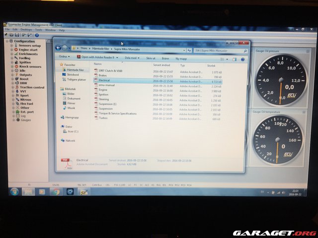

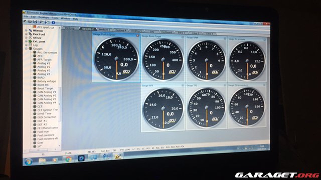

Har fått tag på en ny garage dator så nu fylls det på med massa Supra manualer samt EMU master programmet så man kan komma sig in i sprutet vid behov smile
https://www1.garaget.org/gallery/images/37/36274/36274-7fa1b750ff2942ae639b6f025b5faeff.jpg
https://www1.garaget.org/gallery/images/37/36274/36274-8e1f8815a167804a4a478b6ea9a0f08d.jpg
https://www1.garaget.org/gallery/images/37/36274/36274-8261150040752c2ba502373cba91bb53.jpg

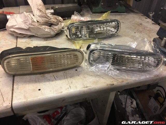

Nu har man börjat med uppgraderingar på vita supran smile
Nya blinkers fram då dom gamla var grymt slitna.
https://www1.garaget.org/gallery/images/37/36274/36274-bf6242c7f0da3cfab5c9fc94ea357a4a.jpg

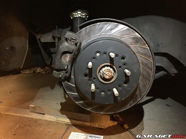

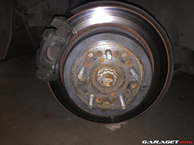

Sen monterade jag mina slitsade skivor bak också smile
Före:
https://www1.garaget.org/gallery/images/37/36274/36274-4f65ff01c584f2c75146764cda17980f.jpg
Efter:
https://www1.garaget.org/gallery/images/37/36274/36274-f2218d533908f1503504676a747fcdfe.jpg

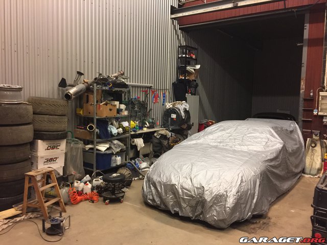

Sen åkte jag på Biltema och investera i ett kapell åt bilen smile
https://www1.garaget.org/gallery/images/37/36274/36274-e3ab0e6e7129e742ac6e757259a9f424.jpg

Nu har supran blivit en pallbocksracer.
Bromsoken var först att åka av bilen.
Dom ska kollas upp samt målas då dom börjat se slitna ut.
Haft problem med att bromsarna gått varma på bilen.
Nu när oken åkte av så märkte jag att bromsskivorna fram var vända åt fel håll så skivorna inte blev av med värmen.
Mina redstuff belägg bak hade gått så varma så bitar har börjat lossna från dom.
Så nu med slitsade skivor bak samt rättvända fram bör det fungera betydligt bättre.
Kommer även montera Hawk ht-10 belägg fram som ska klara 815 grader innan dom tappar bromseffekt mot för redstuff som tappar bromseffekten vid 750 grader.
Bak kommer jag montera något vasst belägg också men osäker om jag ska köra Hawk eller något annat än.
Jag glömde ta bild på beläggen men kan lösa det under helgen.
Redstuff beläggen fram var fortfarande i bra skick, men kommer ändå uppgradera för att vara säker på att bromsarna ska klara mer än tidigare smile
