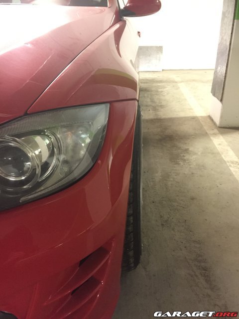

https://www1.garaget.org/gallery/images/69/68221/68221-dda9235ba356821fcb18da202e94e840.jpg
Undrar hur rädd man kommer va för teotoarkanter i sommar sen. (Dålig bild tyvärr)

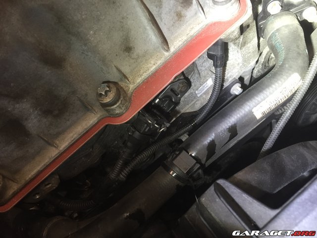

För en gångs skull hade man laddad lur med sig idag. Dagens jobb va o fortsätta me motorn. Demontera vanos ventilerna som är ett vanligt förekommande problem på denna bil. De brukar sätta igen o ger då fel timing på kam axlarna.

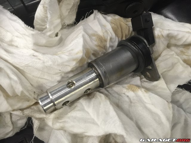

https://www1.garaget.org/gallery/images/69/68221/68221-fad49d5836101d1455d465130b532154.jpg
Mina ventiler var dock riktigt bra. Testade dem även i bänk och allt lirade. För att va på säkra sidan så böt jag platts på dem när jag satte tillbaka dem. Om felkoden jag har förflyttar sig från insugs kam till avgas sidan så vet jag att den är felande. I detta fallet var de inte på det viset.

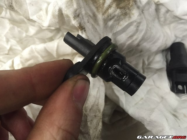

https://www1.garaget.org/gallery/images/69/68221/68221-d9af7e05292b66c684f5ac233055948a.jpg
Näst sjukdom är denna lillq krabat. En kamaxel sensor. Sitter en på vqrje kamaxel sedan en annan på vevaxeln. Om dessa inte får rätt puls betyder de att timingen är off (min felkod) så jag blt ut dessa. Köpte en för mycket så e det någon som behöver har jag en orginal bmw liggandes.
Tyvärr löste detta inte heller problemet vilket ger 3 möjliga fel som kan kvarstå.
1 inte jätte troligt: sträckt kam kedja.
2 lite mer troligt, trasig vanos klump (då reglerar den kammarna fritt o den kan skifta ett göng grader fel)
3 relativt troligt. Kam axelns överfall.
Samtliga tre e riva motor jobb och detta återkommer vi till nästa vecka
