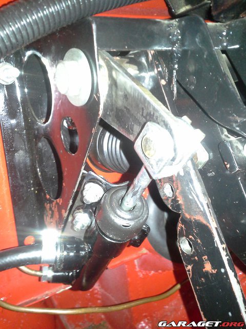

Plockade ner hela hydralsystemet idag till kopplingen.
Genomgång av både slave och huvudcylinder samt omb av infästning mot kopplingspedalen.
Lite vinkel fel där i kombo med något läckage kan ju också ställa till det att det inte kopplar ur ordentligt och därmed skapar dessa problem.
Har lätt för att driva fram på höga varv trots frikopplad vid stage och är svårväxlad på höga varv i kraftig acceleration.
Mätte även in slaglängden på slave cylinder och justerade fram den något.

Kopplingsarm och cylindermontage ombyggt idag för att få en så optimal rak rörelse som möjligt utan brytningar i kopplingsarmen.
Ingen bra bild och målning av delar blir i vinter när jag vet det fungerar.
Tyvärr ingen bild före.
Nu kan den röra sig hela slaglängden utan minsta brytning.
Luftning och test sker imorgon och om allt nu lirar Malmö Raceway på onsdag :-)

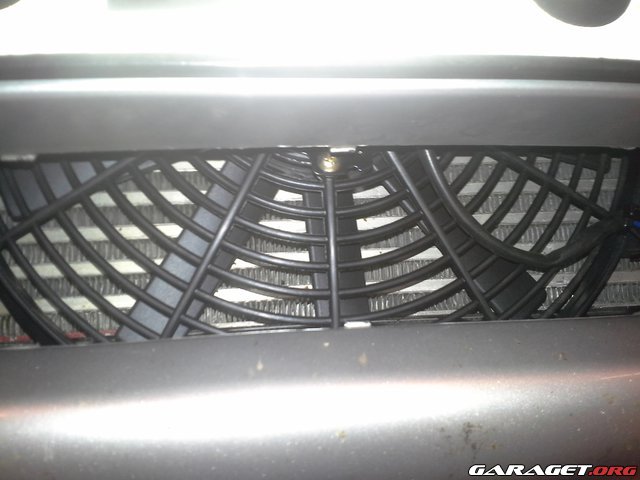

Kylfläkten som monterades framför intercoolern.
Sitter även en bakom kylaren så denna är bara för att få bättre fart på luften och kortare kyltider
