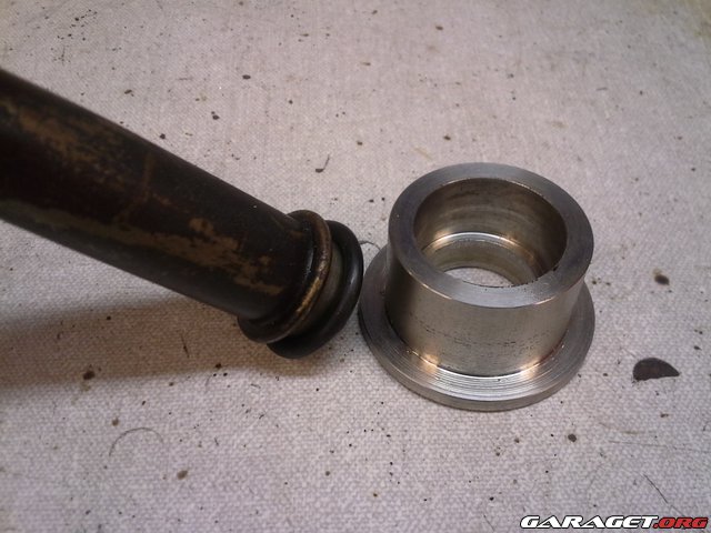

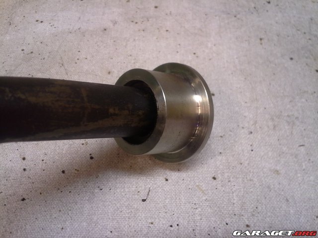

Detta var det ända problem jag fick på förra motorn efter ca 550repor :-)
Som tur var hände detta på återline, kunde slutat illa på en fullgasrepa
https://www1.garaget.org/gallery/images/171/170219/170219-cdafef4cd09c77a0c89b2f7ea30456f2.jpg
Lösningen blir delad skarv med o-ring som org
https://www1.garaget.org/gallery/images/171/170219/170219-fdca1d9f20b907e84ca9d58126ca4c5f.jpg

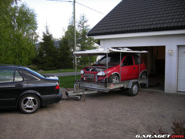

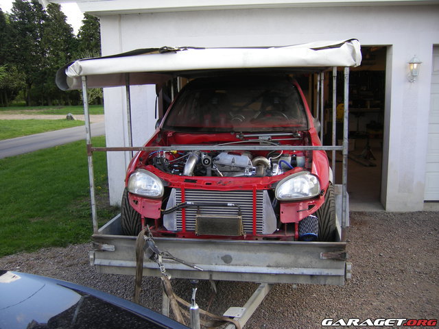

Bjuder på lite bilder sen då jag köpte släpet och tänkte köra med kapel.
Dock blev vikten då för hög och luftmotståndet högt så nu körs den utan kapellet
https://www1.garaget.org/gallery/images/171/170219/170219-eae8b8d2ba17ac96af45ee9564245701.jpg
https://www1.garaget.org/gallery/images/171/170219/170219-8b3712c01341b854479242accede9f26.jpg
Men det fick plats :-)

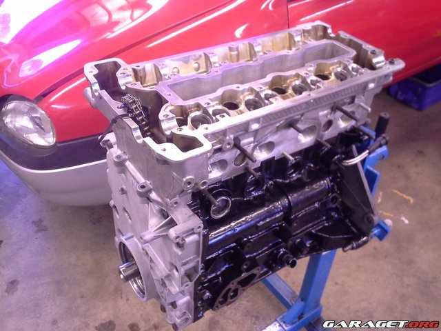

Då var det halvlek för lunch idag.
Transmissionskåpor och topp på.
https://www1.garaget.org/gallery/images/171/170219/170219-bb11ccfca7d38762506beec900278fc9.jpg
Nästa steg blir avgastempgivarna i grenröret samt linda grenrör

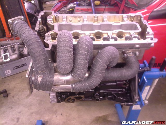

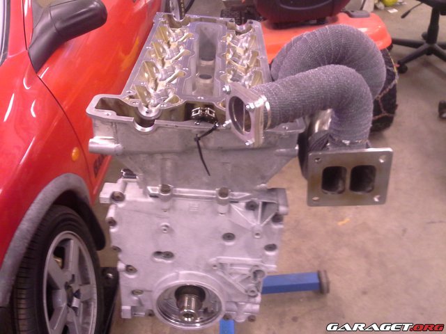

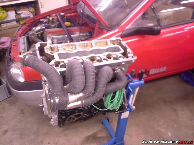

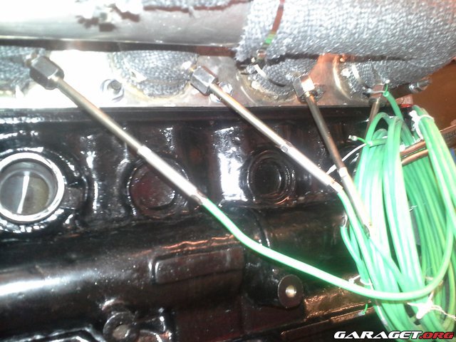

Hände lite till i em
Avgastempgivare monterade och avgasbandage på
https://www1.garaget.org/gallery/images/171/170219/170219-70374ab99e3535a405c9d1a14c0f8f7e.jpg
https://www1.garaget.org/gallery/images/171/170219/170219-1e759a05066793cec6526028e986c08f.jpg
https://www1.garaget.org/gallery/images/171/170219/170219-530ff1e2fc713b532561b4f12b4d5b7f.jpg
https://www1.garaget.org/gallery/images/171/170219/170219-898cdf7f7f5cd321a4d62b7965218a12.jpg
https://www1.garaget.org/gallery/images/171/170219/170219-3a3643d36dc9722e51db0777f45663be.jpg

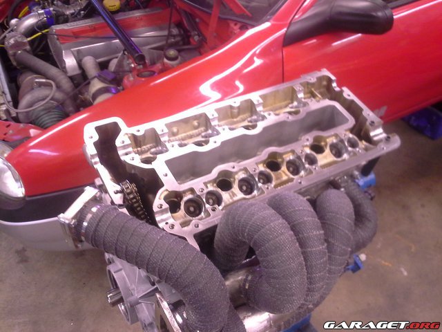

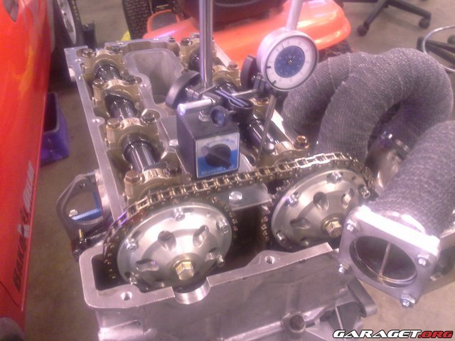

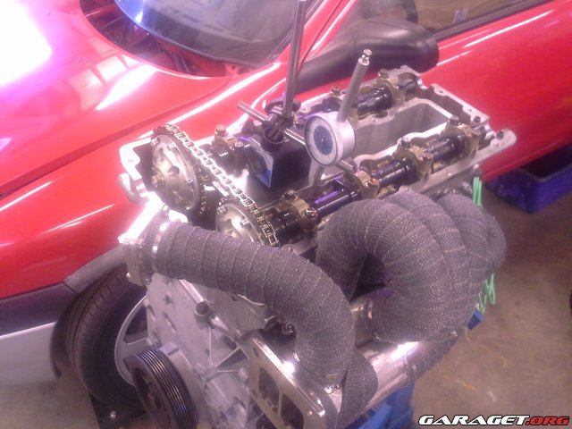

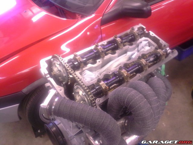

Då var kammarna på plats och inklockade.
Drygt jobb men skall göras
https://www1.garaget.org/gallery/images/171/170219/170219-0277ded54c790688c894f90a735fe652.jpg
https://www1.garaget.org/gallery/images/171/170219/170219-7614e54dde947f1d235861e3d18d73b5.jpg
https://www1.garaget.org/gallery/images/171/170219/170219-6ed63509ccb64be4312394e7523083a0.jpg

Nu vill jag ge dagen tips😃 en cykeleker i dimention 2.25mm passar perfekt i dom flesta mätklockor dom har nämligen en m2.5 gänga i änden☺ måste varit jäkligt trångt när du mätte☺ med en cykeleker får man schysstare vinkel på klockan mot tryckaren, vad åker du för kammaxlar och vad blev det för inklockningsvärde? Kan du verkligen snurra motorn 2 hela varv när du har klockan där? Kan man inte det så kommer det inte bli rätt
391 Inlägg
23 februari 2016
#88
Bra tips.
Ja det går för jag har en lång skruv i toppen som jag hittade med samma gänga (M2,5) på klockan
Skall faktiskt leta upp en cykeleker och testa innan motorn hamnar i bilen
Tack!
Insug 1,75 och avgas 0,5 enl leverantören

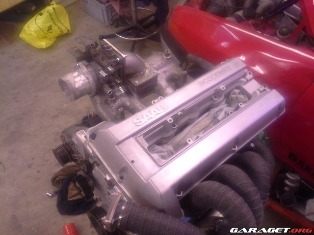

Byggbild på insug och spjällhus ng900
Skall ju matcha min förra installation då motorn skall med enkelhet kunna bytas
Insug, spjäll med mera skall av igen för svets, rengöring etc
