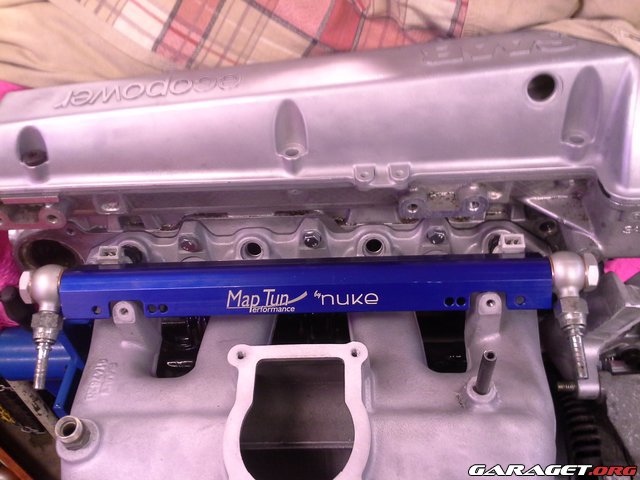

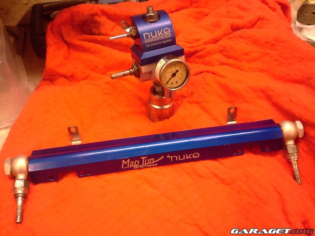

Bränsle systemet uppdateras nu med NUKE fuelrail och NUKE BTR
Nackdelen med att inte vara i garaget är att man handlar på nätet istället ;-)

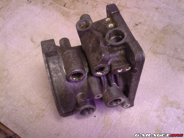

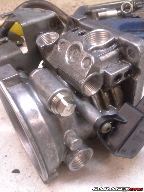

Lite meck idag i väntan på insuget
Spjällhuset gick mycket riktigt att rensa genom att värma anslutningarna och dra ut dem
Nu skall det rengöras och alla onödiga anslutningar pluggas
https://www1.garaget.org/gallery/images/171/170219/170219-22e617eff30c0b38752dc2616d6d9ec7.jpg

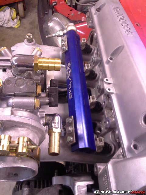

Kom även lite bränsleprylar idag :-)
https://www1.garaget.org/gallery/images/171/170219/170219-ddc88649ae26151a2ba9a8293c806613.jpg
Anslutningarna skall dock bytas till en grövre modell

Fick gängat spjällhuset idag

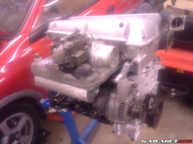

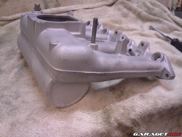

Insuget färdig svetsat idag och matchportat mot toppen.
Större plenium, ca 1,5liter extra

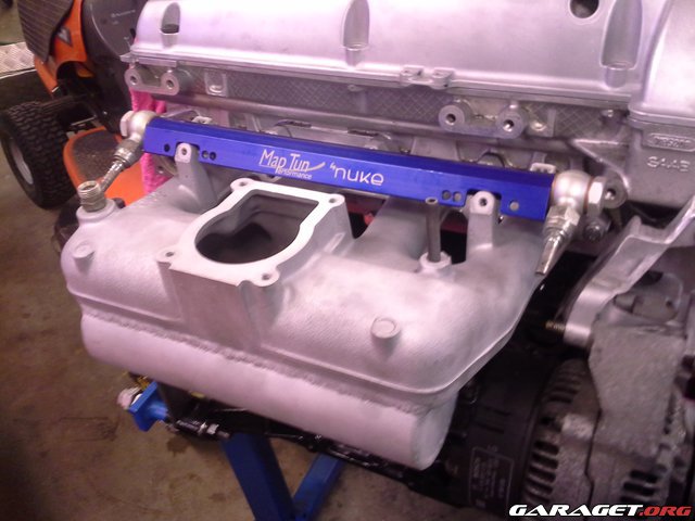

Inte så mycket meck denna helg
Ny insugspackning utskuren till portad topp och matchportat insug
Blev nog tre stycken innan den blev perfekt
Men nu sitter insuget där
https://www1.garaget.org/gallery/images/171/170219/170219-d89fcc061e53a70749a83045b75440b0.jpg
https://www1.garaget.org/gallery/images/171/170219/170219-6bf3c6b7762187799302e083145d61ff.jpg
Sen skulle spjällhus adaptern på, men... Måste planas av

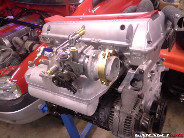

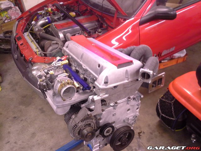

https://www1.garaget.org/gallery/images/171/170219/170219-be3c6002a89ca7b31ab2b46bfb052537.jpg
Insug, spjällhus, spridare mm på plats
https://www1.garaget.org/gallery/images/171/170219/170219-0fa3d7ecb21ae88a8391d577199303e7.jpg
Lite kvar sen blir det byte
https://www1.garaget.org/gallery/images/171/170219/170219-4420ad7aeddd13deeb7d3e2c63b8815f.jpg

Ser fint ut😃 Rätt så mycket överkurs med fuelrailen men det blir ju fint iallafall😃
