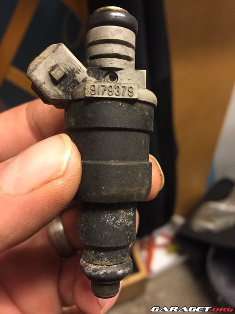

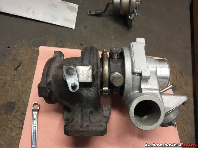

Turbon fick jag från en V40 2,0T som jag köpte bara för att ta delar ifrån, denna bil försåg mig även med 391cc spridare som senare kommer köras på 3,8 bar för att matcha 3" LMM.

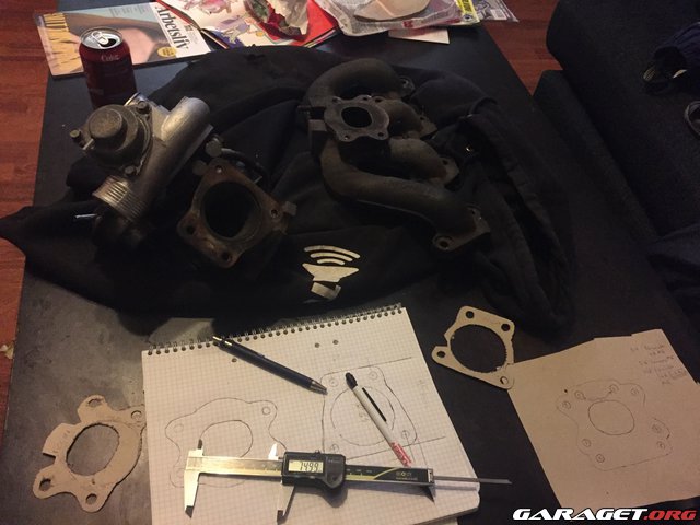

Blev tvungen att tillverka en adapterplatta för att få turbon att lira med original grenrör.

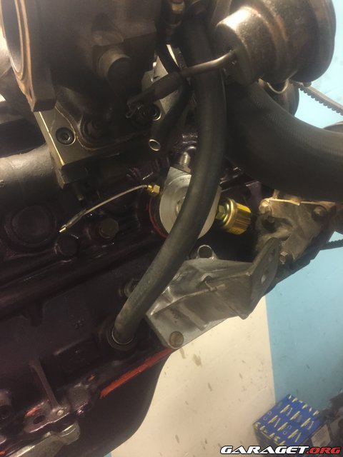

Oljereturen blir slang till en adapter jag svarvat till blocket, ska fixa någon form av låsning så den inte kan tryckas ut.

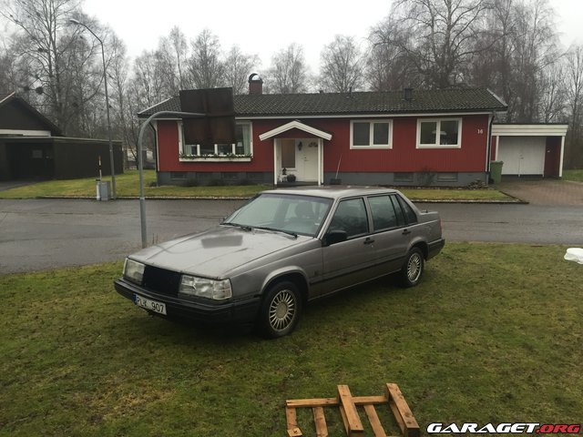

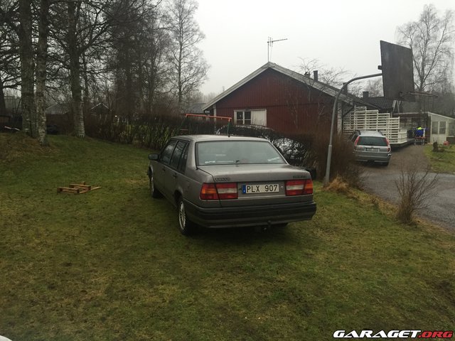

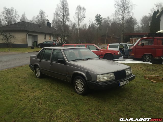

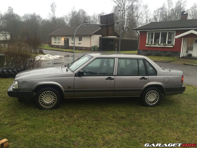

Nu har jag fått tag på en annan bil att bygga på. Sprang på en 944 SE från 1992 med elhissar, elspeglar och AC som inte fungerar.
När jag fick hem bilen upptäckte jag att topplockspackningen var kass så den bytte jag så vi får se om det lyckades, använde en packning som har suttit på en motor som aldrig varit startad. behöver se över pinnbultar till grenröret innan jag kan besiktiga. Servon läcker som ett såll men ska kika över det och ta delar från mina reservdelsbilar för att få ihop det. en framlykta var reflektorn kass på men har fått tag på en fin lykta som jag ska byta till.
