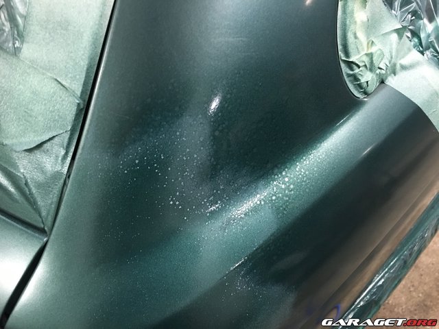

Men har en fråga, har lagat ytrost på en bmw e39 kombi och nu när jag lackar den blir det porer där färgen inte vill ligga kvar, jag har spacklar, slipat, sprutspacklat och våtslipat på de, sedan torkat av bilen noga med t-röd där gjorde jag vell första missen, för att det egentligen ska vara silikonborttagare, läste mig till att t-röd skulle funka och det fick jag antagligen sota för nu.
Det är riktig metallic färg som är bruten i rätt färgkod, har blandat den med 1:1 basfärg och förtunning enligt instruktion.
Någon vet varför det blir så?

Det där ser ut som resultatet av silikonrester, bara göra om och göra rätt tyvärr hmm
edit:
Lägger in bilderna åt dig:
https://www1.garaget.org/gallery/images/181/180863/180863-29ce07c50d866871ebb48c99d3a6b684.jpg
https://www1.garaget.org/gallery/images/181/180863/180863-9874681ea5b1fcfecc1b547e82674316.jpg

Jag använder cellulosaförtunning som löser det mesta..
T-röd är lite klent, likaså aceton..
Men du nämner inget om grundfärg..
Köp inte grisen i säcken bara..
Masken är odlarens bäste vän..

Jag tror till 99% att det är Silicon, precis så brukar det se ut. Slipa ner och lägg silicondödare i färgen så löser det sig nog.
/Benny

Nä ja sprutspackla nästan alla ytor jag lacka, fick för mig att det räckte som grund, sen har jag våtslipat alla ytor så det skulle fästa,
Men tack för svaren, bara att börja om från början.

precis som flera säger här,cilicone,finns medel att ha i färgen och även som tvätt innan lack

Slipa ner ordentligt och grund om med epoxigrundfärg. Se till att använda ordentlig förtunning och dränera kompressorn innan användning.
Cellulosaförtunning, olja och silicon kan orsaka dessa problem. Se till att blåsa genom sprutan med riktig förtunning också precis innan lack istället för feltemas grejer.

Om du använder tryckluftsdriven lackspruta så är en oljeavskiljare ett MÅSTE på slangen. Sen är det inte säkert att siliconet är på bilen heller, ibland räcker det med att ha använt silicon i garaget tidigare eller ha en använd tub liggande.

Men märkte idag när jag börja torka av bilen med förtunning så försvinner sprutspacklet jag lagt på och våtslipat innan lack, sprutspacklet är köpt på mekonomen, men det ska vell inte gå att torka av med en trasa och förtunning?! Kan det vart så att förtunningen i basfärgeb jag lacks med löser upp sprutspacklet?
Verkar jätte konstigt

Har du använt cellulosathinner och torkat med så blir jag inte förvånad om det löses upp.
