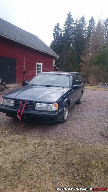

Ny bil införskaffad. nästintil färdig byggd av Höllö performance. planerna med denna är att i slutändan gatregga! Bilen är en 945ltt -97a
Motor: b230fk,
borrad 1öd
helsmidd
Wall pro topp, 40/48 ventiler med hårdare fjädrar, sts247 kamm
plenum inug, link atom styrsytem
nuke fuel rail, bosch 1700cc spridare, walbro gst 450 nersänkt i tank
t70 super turbo, 50mm turbosmart wg, egenbyggt grenrör,
50mm racing kylare,
elektronisk laddtrycksstyrning
Bmw 320d låda (zF) sachs 765 tryckplatta 4 puckad sinerlamell.
bromsar ska bytas samt fram och bakvagn byggas om, helbut ska i mm
Bilen är mappad och bänkad till 420whp/562wnm men ombyggd efter det och vänat på en ny mappning/bänkning med ett mål på 500whp

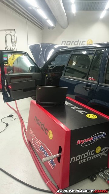

från när bilen var på mappning på Nordic Tuning
18 Inlägg
1 maj 2016
Har varit dålig på att uppdatera här! men bilen är nu mappad och körbar. Mappningen resulterade i 460whp på 1,7bars laddtryck. måste byta kablar till soppa pumpen då den inte orkade riktigt på mer än 1,5bar. sen ska 500whp inte vara några bekymmer!
