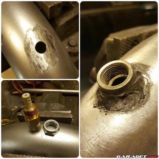

https://www1.garaget.org/gallery/images/213/212899/212899-2f73c0730ed3bfa13a8971916e9002b3.jpg
Montering av IAT sensor på tryckröret nära spjälhuset

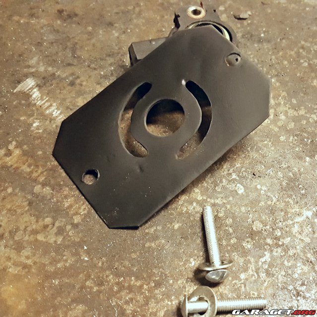

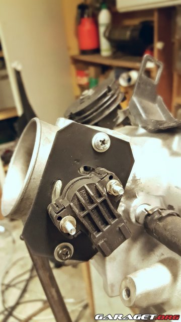

https://www1.garaget.org/gallery/images/213/212899/212899-51295a15ec549bd9efd488bf0ff0572f.jpg
Bygger en egen adapterplatta till spjällägesgivare
https://www1.garaget.org/gallery/images/213/212899/212899-8177245cc2536d0eb1fc0ea0350c0ab0.jpg
Slutresultatet . Den TPS jag anväder kommer från en BMW.

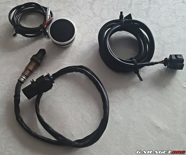

https://www1.garaget.org/gallery/images/213/212899/212899-63135031995b3f957b5d988da7146d24.jpg
Fick köpt mig en Depo Racing Bredbandslambda Inkl. Bosch LSU 4.9 Sensor - Med ECU Signal. Så nu håller jag på varje dag och kopplar och fin justerar det sista innan upp start.

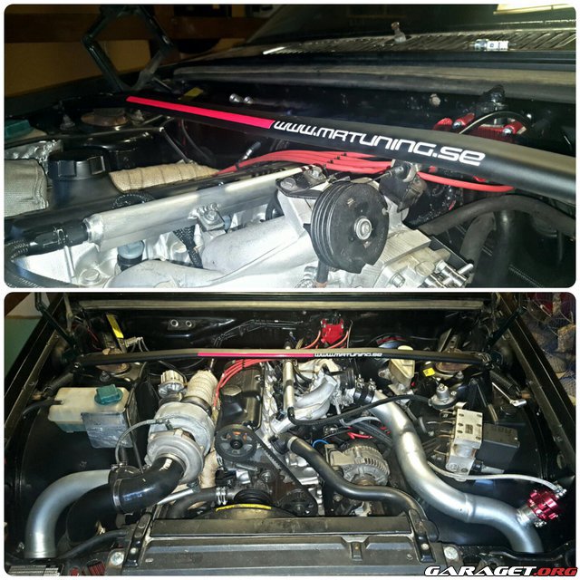

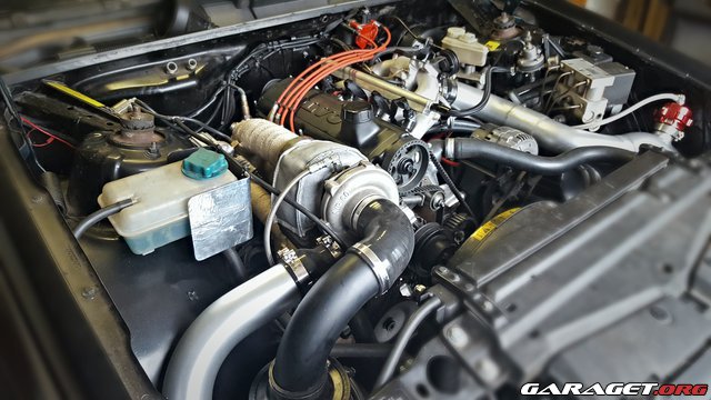

https://www1.garaget.org/gallery/images/213/212899/212899-9260481724c209d90f07f224482b0421.jpg
Entligen är motorn, all el klart.  Fan va gött om jag får säga det själv. big_smile efter alla dessa timmar med blod svett och tårar
https://www1.garaget.org/gallery/images/213/212899/212899-78cf2fac2dce94519bb9e10233d7adb2.jpg
Nu ikväll ska vi se om vi får liv i motorn. Håller tummarna. Kommer komma upp en video om vi får igång maskinen 😃🖒

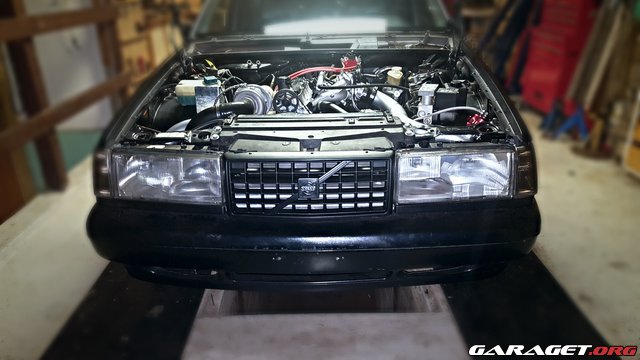

https://www1.garaget.org/gallery/images/213/212899/212899-0b2a38dade025740e63e1245b56768f2.jpg
Uppstart av motorn kommer att dröja nån vecka eller två. Medan man väntar på det så får man sätta igång med att byta ut dämpare och fjädrar mot hårdare dämpare och hårdare fjädrar. Samt att bygga lite camber mod 😎🖒

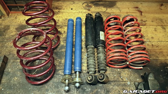

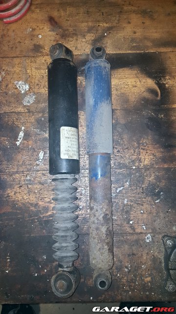

https://www1.garaget.org/gallery/images/213/212899/212899-a990e8b6539785f71d3579e90583ab06.jpg
Bort med det gammla och in med det "nya" 🤔😃
Fruktansvärt skillnad på hårdhet .

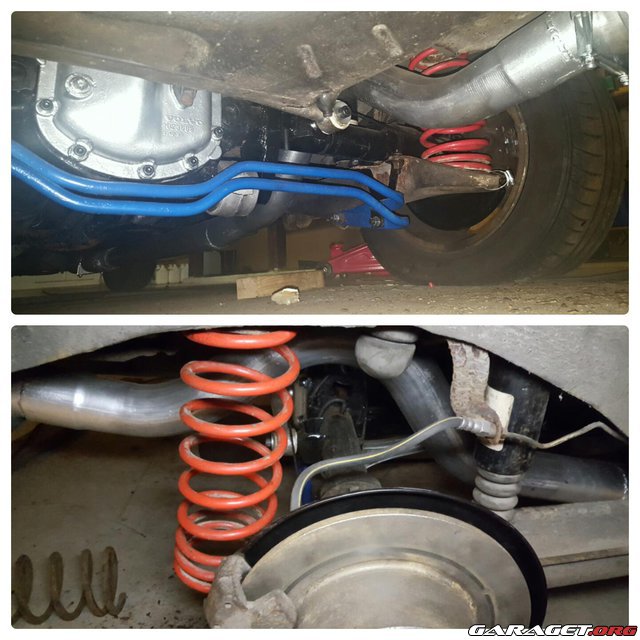

https://www1.garaget.org/gallery/images/213/212899/212899-3fc4e0d074d12e415abfc8ef2ec99598.jpg
Nu är dämpare och fjädrar bytta.

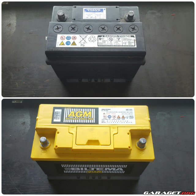

https://www1.garaget.org/gallery/images/213/212899/212899-0e738043774dc852b50f9e7687673222.jpg
Fick bli ett uppdatering av batterit.
Det svarta  volvo batterit ligger på 520A och det nya AGM batterit ligger på 800A. Lite skylnad på batteri kapacitet 🤔🤗

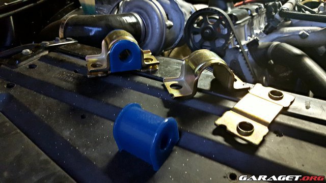

https://www1.garaget.org/gallery/images/213/212899/212899-6f4602369620b3eedf78f0fb225c2b98.jpg
Skaffat mig nya polyuretan bussningar för främre krängningshämmare
