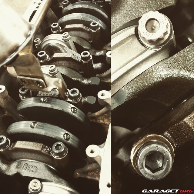

Beställde ARP toppbult och coopering packning i början av veckan, jag va helt säker på att jag skulle få det i dag men så vart det inte... Dock fick jag 12.9 rambulten så fick även dit dom istället för org. Så nu sitter det ARP 2000 till vev & 12.9 ram. Botten är helt klar så nu väntar jag bara på grejerna till toppen sen ska den nog ihop under veckan. Steget efter det blir att knöla ner den i nån kärra. Kanske blir en veemer?

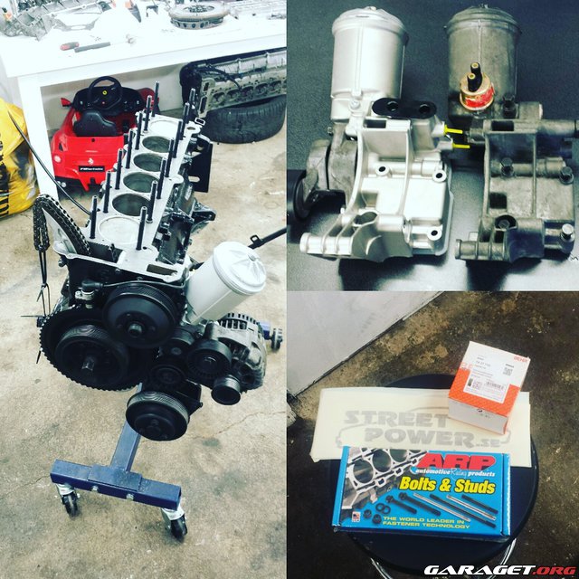

Hänt lite mer nu. Jag fick tillslut hem toppbult, packning och termostat så nu är det på sin plats. Sen har jag vart på jakt rätt länge efter ett s50 filterhus men begagnade växer inte på träd så jag tröttna och beställde ett nytt hos bmw. Dyrt att leka med bilar big_smile som ni kan se på bilderna är det mesta på plats nu, det är kammarna som skall ställas in sen är väl motorn helt klar lol Och som det ser ut just nu angående chassie lutar det mer och mer mot volvo. Jag har en 740 sen tidigare (org) men är riktigt frisk i karossen så jag funderar på om jag ska slänga ner motorn i den med tanke på att jag har allt som behövs såsom fästen,kardan,grenrör m,m så kanske man bygger på nån roligare kaross på sidan om under tiden. Vill som sagt ha den i rullning NU. Men vi får se hur det blir jag återkommer inom kort
